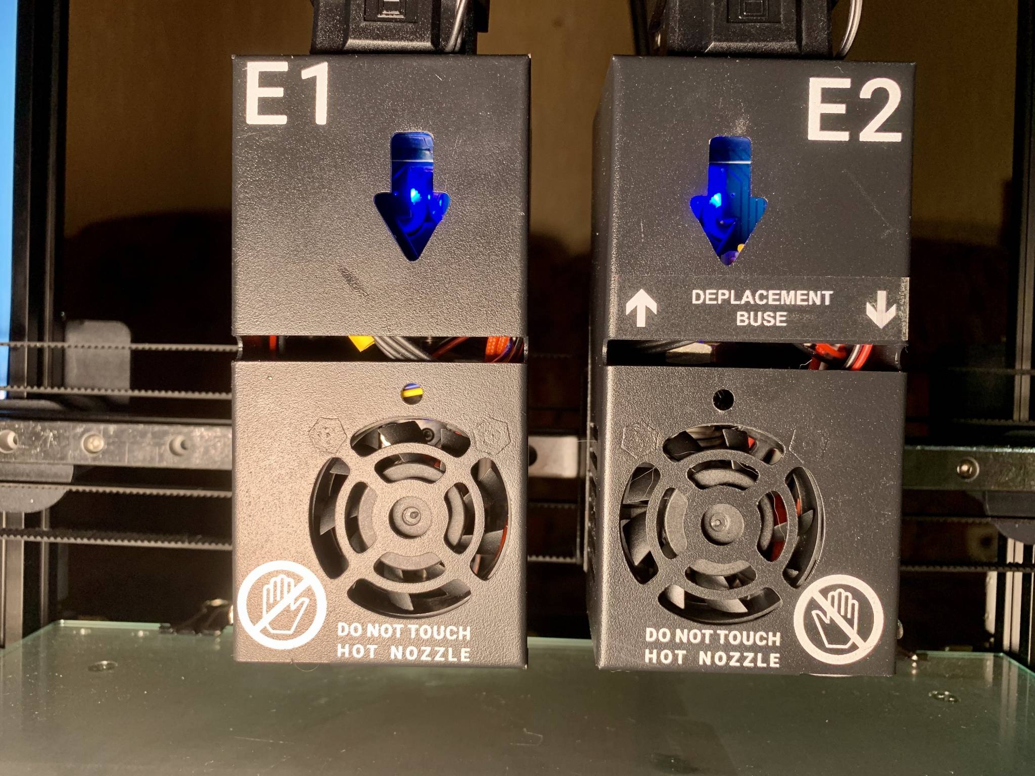

Les têtes qui avaient des inscriptions jaunes, sont maintenant plus discrètes. La tête P2 possède une inscription rappelant le réglage en hauteur, que je n'avais pas sur la mienne, mais une étiquette Dymo, joue le même rôle. Une ouverture permet de voir le passage du filament, et est éclairée en bleu. ❤️

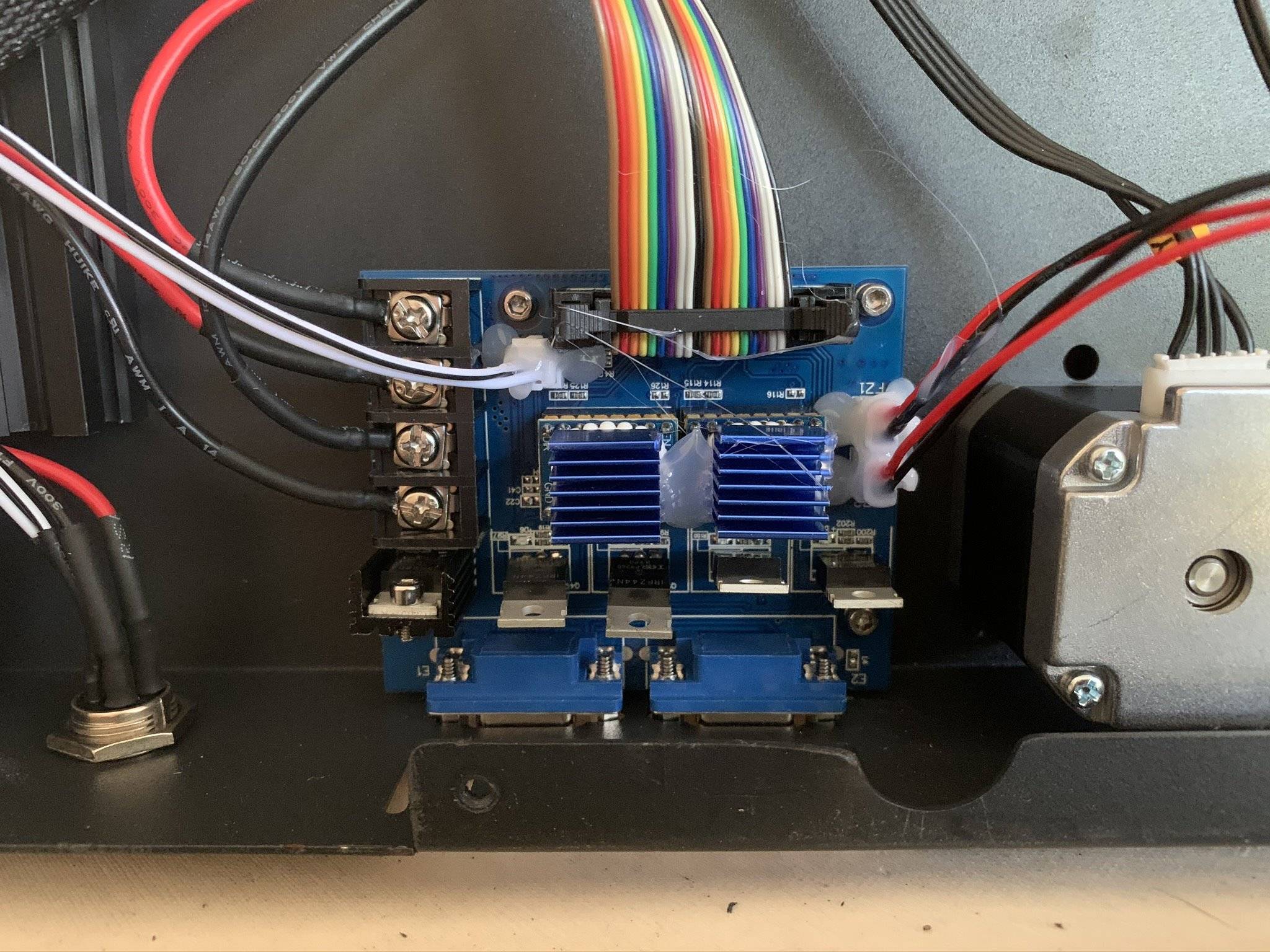

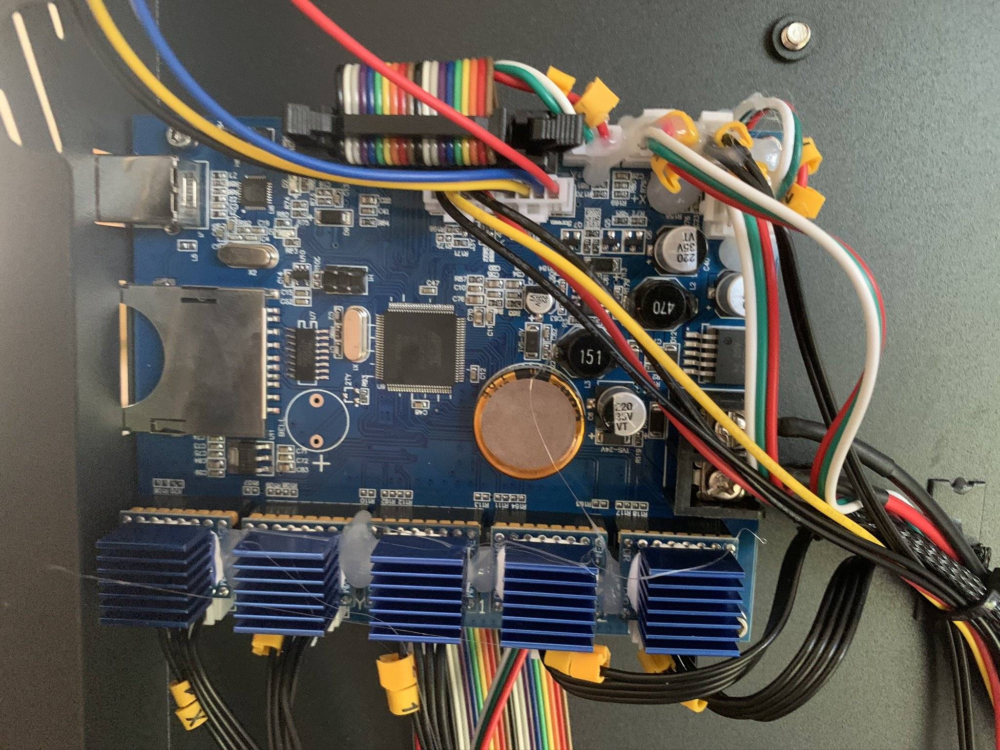

La carte mère qui regroupait tout sur une seule platine, est maintenant séparée en 2 parties, chacune ayant une ventilation propre fixée sur le couvercle. la deuxième partie regroupe les mofsets des 2 extrudeurs et leurs steppers. Cette carte est alimentée directement depuis l'alimentation. On a donc vraiment un mofset externe, permettant d'épauler la carte mère. ❤️

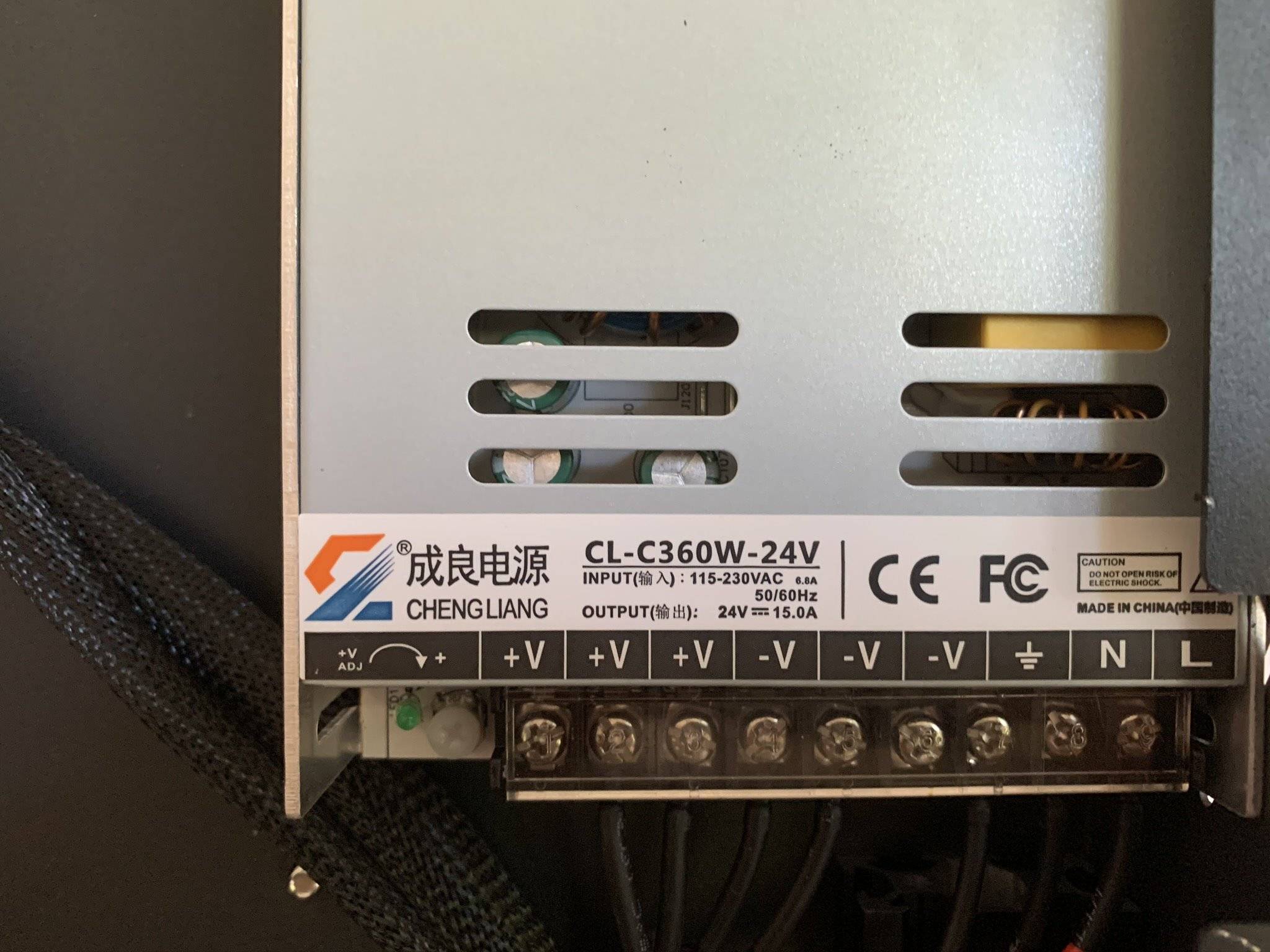

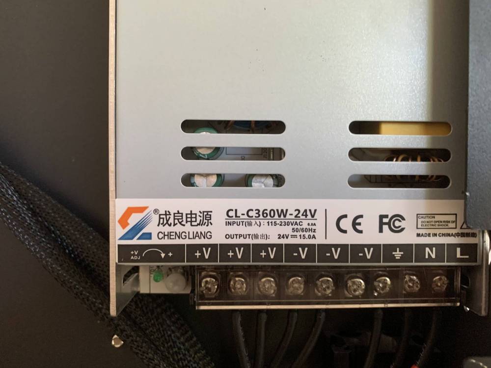

L'alimentation est je crois aussi d'une autre marque que la Tenlog originale 💔  Il reste une sortie 24v disponible pour brancher peut être quelque chose. Je vais réfléchir pour un éclairage led des têtes.

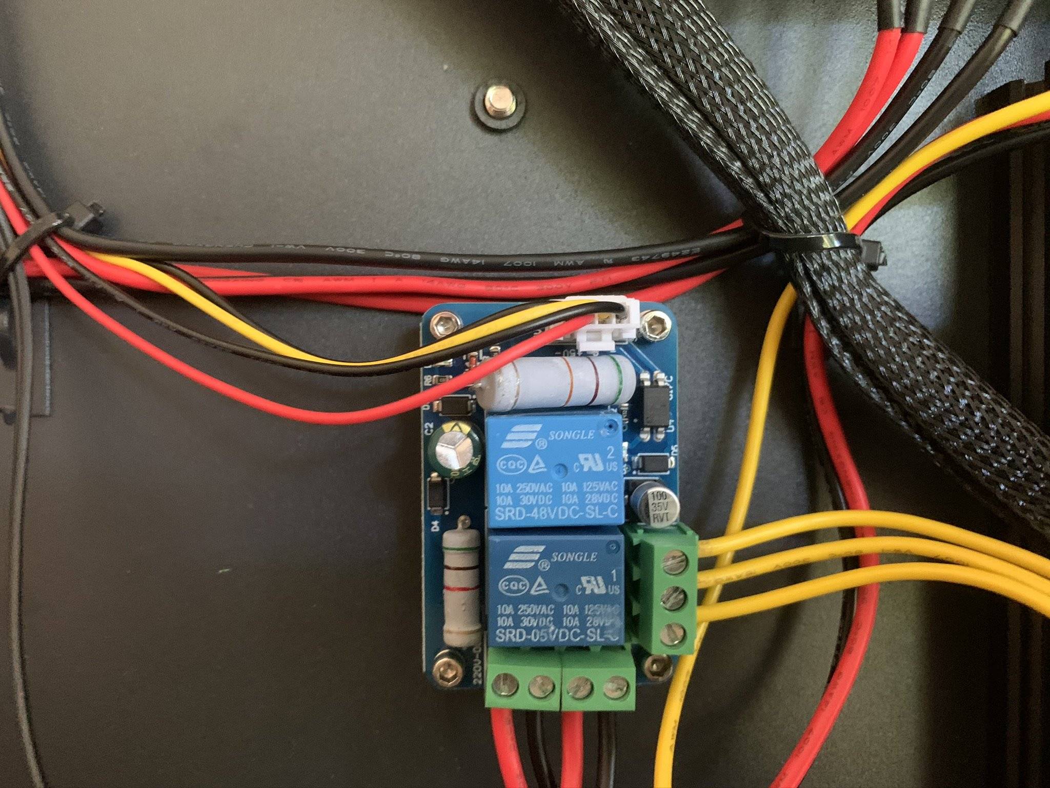

Le module relai du bouton de mise en marche permet l'extinction automatique (si souhaitée depuis l'écran) de la machine à la fin d'une impression. La machine reste en marche jusqu'à ce que les extrudeurs descendent à 80°, puis éteint la machine. L'attente de refroidissement ne se fait pas en mode miroir ou duplication cependant 💔

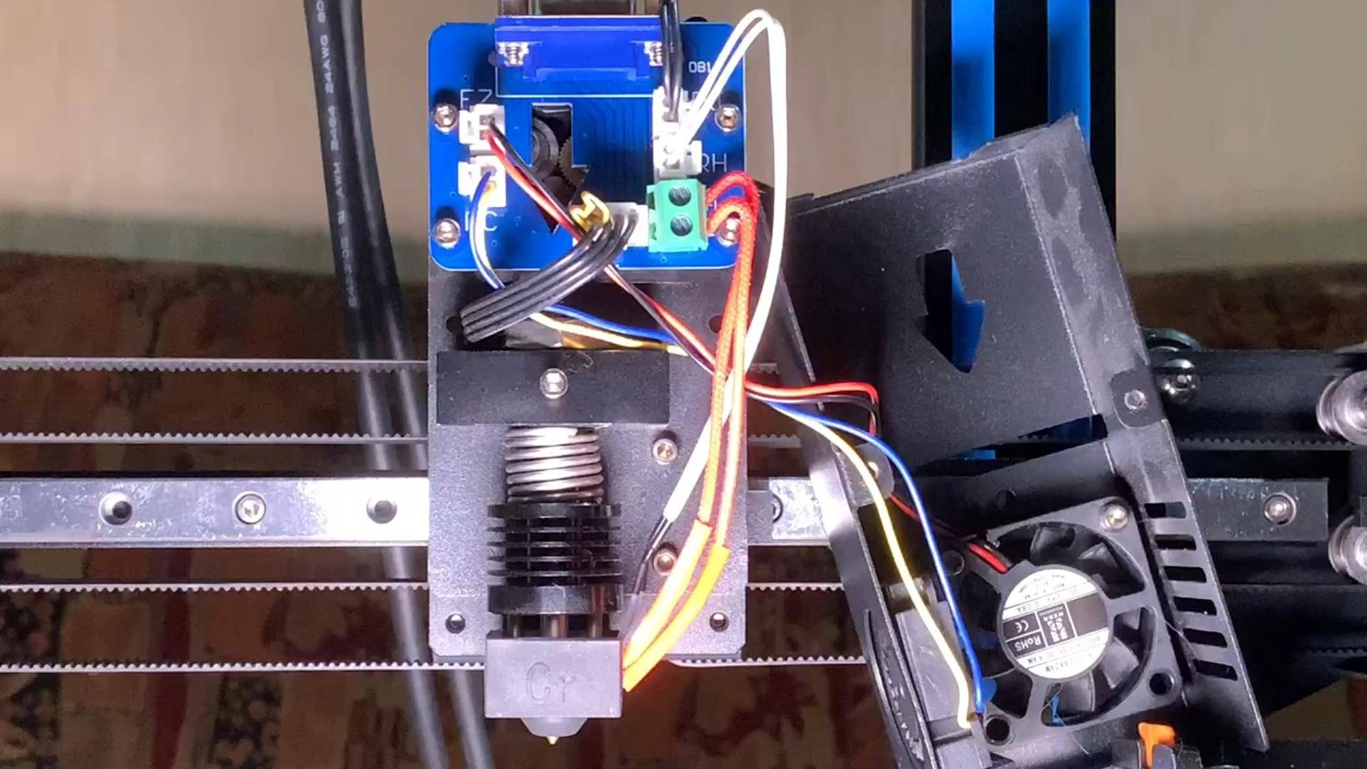

La tête est différente, le radiateur n'est plus de forme carrée mais cylindrique. Les 2 têtes sont installées avec un capuchon silicone permettant de mieux réguler la chaleur et d'éviter le collage du filament dessus ❤️
Les détecteurs de filament sont désormais inclus dans les branchements des têtes (à ce sujet, ils en fournissent 4, je me demande pourquoi ?)
Sur les câbles VGA de connexion des têtes, 14 fils sont donc utilisés, il en reste 1 de libre, peut être pour mettre une led d'éclairage des têtes, à suivre.

les photos nous permettent de découvrir l'équipement électronique.

Tu as de la chance ... regarde le poste sur StudioLab39 ! il vend les nouveau modèle, en France. ICI
Ancienne : en gros écriture en jaune sur les extrudeurs
Nouvelle : écriture blanche avec juste E1 et E2
Le "cache" bleu est fourni même dans la nouvelle il s'agit juste d'un élément déco et poussière sans doute.

peux tu me dire si la carte mère est une 32 bits ou une 16 bits.
je trouve l'info nul pars
merci
Salut,
La carte est à base d'un processeur 16 bits, celui des cartes Arduino mega en autre
