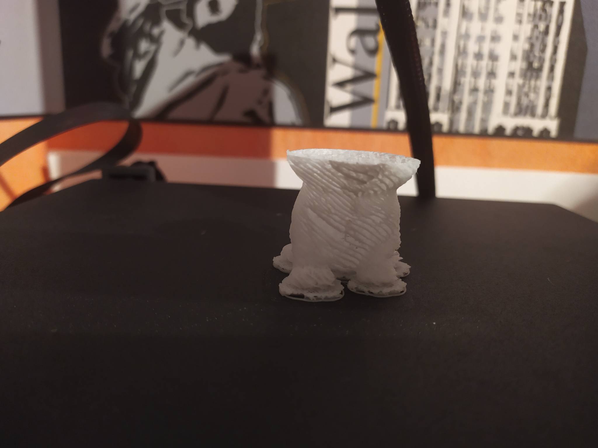

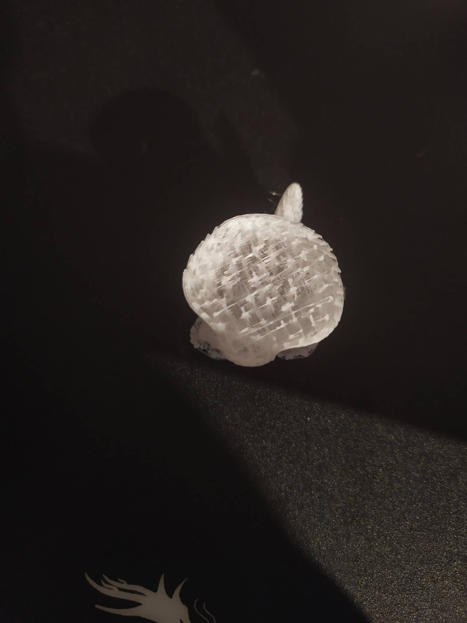

Après avoir monté mon imprimante j'ai voulu lancer l'impression du petit chien fournit sur la carte SD. Le résultat est vraiment très approximatif 😐

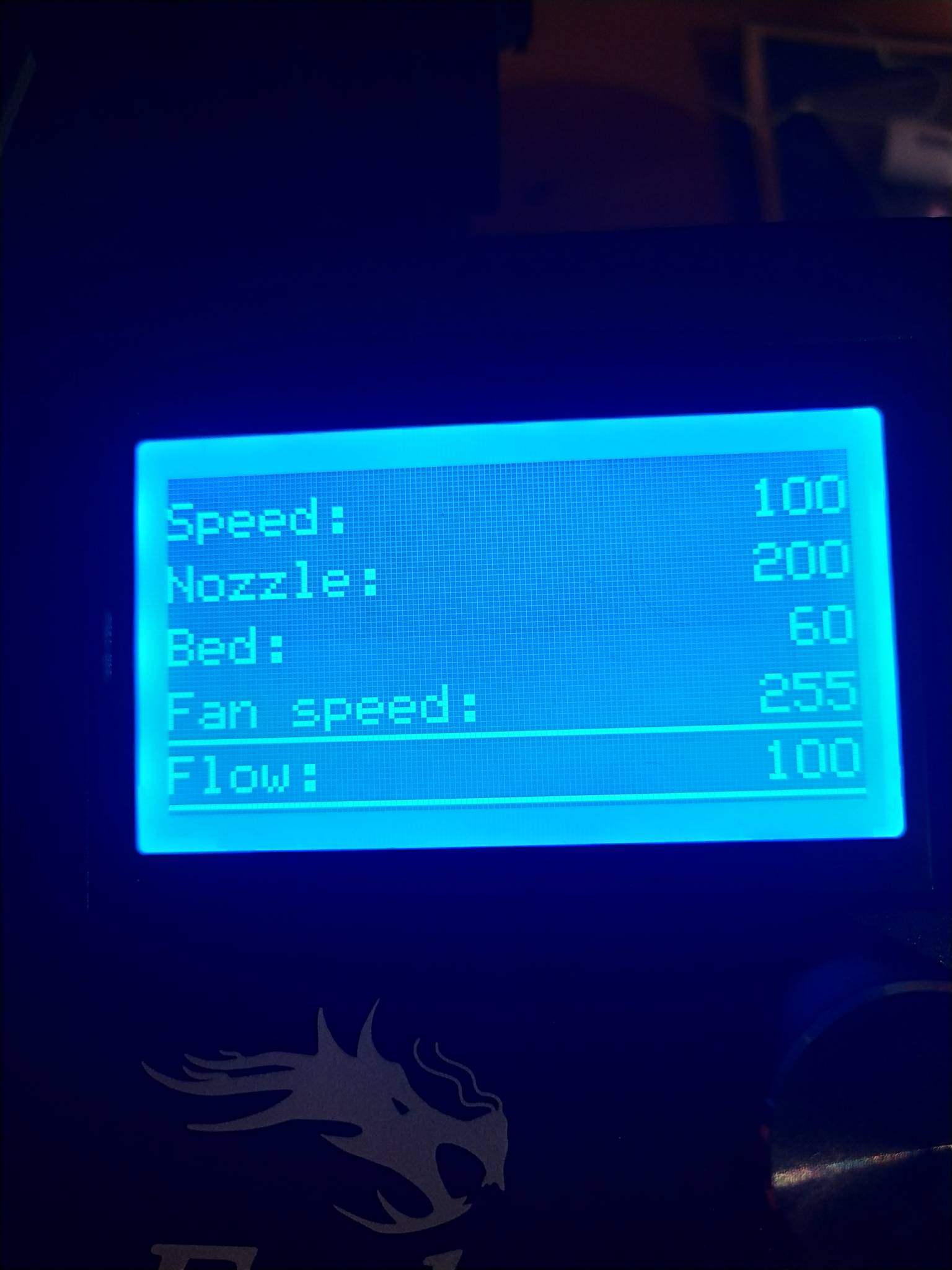

Mes connaissances étant égale a zéro je n'ai aucune idée d’où viens le problème, mas ça serait vraiment dommage de s’arrêter après une seule impression. D'ailleurs, si qqun peut m'exliquer a quoi correspond fan speed et flow ça serait cool.

Là tu as un problème soit avec l'extrudeur soit avec la buse/PTFE (voir procédure Titi épinglé en page d'accueil) soit les 2. (là il faudrait nous poster des photos de ton extrudeur et de ta tête voir si tout est bien monté.

salut , comme a dit delta , FAN SPEED = vitesse d'UN ventilateur. normalement c 'est celui qui refroidi la matière  extrudée . il a 255, c' est à dire 100 % de vitesse ( un peu comme du 4/20 mA je pense)
FLOW c 'est le débit d'extrusion,
il faut  s'assurer
1 : que la buse est bien montée ( cf @Titi78procédure)
2 que quand tu demandes x cm de matériau,  elle extrude bine x cm de matériau ( cf un tuto sur ce forum que je ne trouve plus, je crois qu 'il s'appellai regler les step / mm une fois pour toute, ou quelque chose comme ça..)

Verifier dans les parametres de l'imprimante que l'extrusion est pas mise en volume (mm3) au lieu de linaire (mm). Ca fait la 3eme ender 3 sortie du carton qui a ce probleme 🙂 et surtout la 2eme en une semaine !
Bien vu c'etait en mm3
Après revérification complète du montage (excentrique, parallélisme...) rien à signaler, démontage et remontage de la buse, aucune amélioration. Dernière chose à vérifier l'extrudeur, je croise les doigts. Merci à tous pour vos conseils.
