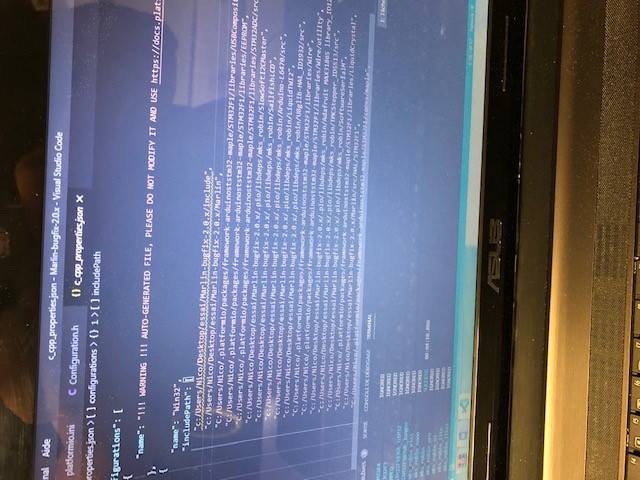

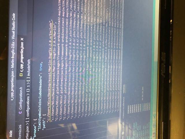

Avrel Posté(e) Juin 16, 2020 Partager Posté(e) Juin 16, 2020 Bonjour à tous , dans l'optique de changer la carte de mon imprimante (8bit) pour une MKS ROBIN 32bit je commence a regarder la manip pour compiler marlin 2 .Après de nombreuses heures a regarder des vidéos et chercher sur le net j'en suis toujours au même point avec visual studio......je n'y capte absolument rien. j'ai l'habitude de compiler avec arduino IDE pour Marlin 1.1.9 , je suis assez a l'aise avec , mais alors la avec visual studio je nage complet. Je rencontre un problème dans un fichier c_cpp_properties.json ou dedans c'est tout en rouge voici deux petites photos pour illustrer le problème . La compilation se fait avec succes apparement mais il y a des avertissements en bas a gauche du coup je n'y comprend rien... es ce bon ou pas mystère pour moi.N'ayant pas encore de carte 32 bit je ne peux faire d'essais.... Merci pour votre aide Lien vers le commentaire Partager sur d’autres sites More sharing options...
Jeanmath Posté(e) Juin 16, 2020 Partager Posté(e) Juin 16, 2020 (modifié) salut, je suis pas expert mais chez moi, si la compilation est verte (succesed) et pas rouge (failed), meme si y a des avertissements, je me pose pas de questtion je charge le fichier et ça marche. j'imagine que ce sont des erreurs non bloquantes, il y a probablement les mêmes avertissements dans IDE mais ils sont moins visibles. A+ Modifié (le) Juin 16, 2020 par Jeanmath Lien vers le commentaire Partager sur d’autres sites More sharing options...
Avrel Posté(e) Juin 16, 2020 Auteur Partager Posté(e) Juin 16, 2020 il y a 1 minute, Jeanmath a dit : salut, je suis pas expert mais chez moi, si la compilation est verte (succesed) et pas rouge (failed), meme si y a des avertissements, je me pose pas de questtion je charge le fichier et ça marche. j'imagine que ce sont des erreurs non bloquantes, il y a probablement les mêmes avertissements dans IDE mais ils sont moins visibles. A+ Merci pour ta réactivité, c’est plutôt rassurant de savoir que pour toi ça marche qd même avec des avertissements,mais j’aimerais quand même bien comprendre la cause Lien vers le commentaire Partager sur d’autres sites More sharing options...

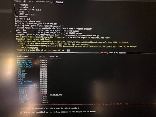

Avrel Posté(e) Juin 20, 2020 Auteur Partager Posté(e) Juin 20, 2020 Quelqu'un pourrait il me donner les étapes a suivre pour flasher une carte mks robin avec la carte sd , j'essaye depuis deux jours sans succes ,sur a carte sd je mets les fichiers font,pic,configtext+ le firmware modifié .bin , quand j'allume la carte elle boot bien elle fait la mise a jour mais après l’écran reste noir est une led bleue clignotte (d10), plus rien ne se passe . Il y a certainement quelque chose que je fait mal mais je sais pas quoi . Merci pour votre aide Lien vers le commentaire Partager sur d’autres sites More sharing options...
Avrel Posté(e) Juin 20, 2020 Auteur Partager Posté(e) Juin 20, 2020 Voici une erreur qui me pose bien des problemes..... Lien vers le commentaire Partager sur d’autres sites More sharing options...
fran6p Posté(e) Juin 21, 2020 Partager Posté(e) Juin 21, 2020 @Avrel On ne peut t'aider vraiment: tes photos d'écran avec mes yeux anciens (malgré mes lunettes ) m'oblige à tourner la tête de 90° vers la gauche et sont de toute façon pas lisibles (trop petit) Tu peux copier le texte du terminal et le mettre dans ton post, ça sera bien plus efficace. Lien vers le commentaire Partager sur d’autres sites More sharing options...
Avrel Posté(e) Juin 21, 2020 Auteur Partager Posté(e) Juin 21, 2020 il y a 9 minutes, fran6p a dit : @Avrel On ne peut t'aider vraiment: tes photos d'écran avec mes yeux anciens (malgré mes lunettes ) m'oblige à tourner la tête de 90° vers la gauche et sont de toute façon pas lisibles (trop petit) Tu peux copier le texte du terminal et le mettre dans ton post, ça sera bien plus efficace. haha tu as raison , désolé d'avoir fait forcer tes yeux , Voici le resultat: Building in release mode Building .pioenvs\mks_robin\firmware.bin Checking size .pioenvs\mks_robin\firmware.elf Advanced Memory Usage is available via "PlatformIO Home > Project Inspect" RAM: [== ] 15.1% (used 9920 bytes from 65536 bytes) Flash: [=== ] 27.9% (used 146396 bytes from 524288 bytes) encrypt([".pioenvs\mks_robin\firmware.bin"], [".pioenvs\mks_robin\firmware.elf"]) *** [.pioenvs\mks_robin\firmware.bin] TypeError : a bytes-like object is required, not 'str' Traceback (most recent call last): File "C:\Users\nicol\.platformio\packages\tool-scons\script\..\engine\SCons\Action.py", line 1209, in execute result = self.execfunction(target=target, source=rsources, env=env) File "C:\Users\nicol\Desktop\Marlin2.0-MKS-Robin\buildroot\share\PlatformIO\scripts\mks_robin.py", line 25, in encrypt robin.write(byte) TypeError: a bytes-like object is required, not 'str' ================================================================================== [FAILED] Took 6.65 seconds ================================================================================== Environment Status Duration -------------------- -------- ------------ megaatmega2560 IGNORED megaatmega1280 IGNORED at90usb1286_cdc IGNORED at90usb1286_dfu IGNORED DUE IGNORED DUE_USB IGNORED DUE_debug IGNORED LPC1768 IGNORED LPC1769 IGNORED melzi IGNORED melzi_optiboot IGNORED rambo IGNORED sanguino_atmega644p IGNORED sanguino_atmega1284p IGNORED STM32F1 IGNORED STM32F4 IGNORED ARMED IGNORED mks_robin FAILED 00:00:06.652 teensy35 IGNORED malyanm200 IGNORED esp32 IGNORED fysetc_f6_13 IGNORED ============================================================================= 1 failed, 0 succeeded in 00:00:06.652 ============================================================================= Le processus du terminal s'est achevé avec le code de sortie 1 Le terminal sera réutilisé par les tâches, appuyez sur une touche pour le fermer. Lien vers le commentaire Partager sur d’autres sites More sharing options...
fran6p Posté(e) Juin 21, 2020 Partager Posté(e) Juin 21, 2020 (modifié) Mets tes fichiers: platformio.ini, configuration.h et configuration_adv.h Quelle MKS robin est-ce précisément (Robin, robin nano, robin e3, robin des bois …) ? Le dossier Marlin est au plus proche de la racine du disque dur? Environnement de compilation (Windows (version), Linux, …) ? Version du Marlin (2.0.5.3 ou bugfixes ou MKS) ? Beaucoup de questions, peu de réponses Modifié (le) Juin 21, 2020 par fran6p erreur version Marlin (on n'en est pas encore à la 20.x ) Lien vers le commentaire Partager sur d’autres sites More sharing options...
Avrel Posté(e) Juin 21, 2020 Auteur Partager Posté(e) Juin 21, 2020 il y a 7 minutes, fran6p a dit : Mets tes fichiers: platformio.ini, configuration.h et configuration_adv.h Quelle MKS robin est-ce précisément (Robin, robin nano, robin e3, robin des bois …) ? Le dossier Marlin est au plus proche de la racine du disque dur? Environnement de compilation (Windows (version), Linux, …) ? Version du Marlin (2.0.5.3 ou bugfixes ou MKS) ? Beaucoup de questions, peu de réponses La carte est une mks robin v2.4 je dispose de window 10, la verson du marlin est celle de MKS . En fait je me demande pourquoi en prenant le firmware MKS pour la carte mks robin ç’a ne compile pas en le laissant d'origine ,normal pas normal ?(je parle juste de la compilation car je n'ai absolument rien modifié dans configurtion.h et adv pour les éléments de mon imprimante) . Le titre du sujet plante le décor direct platformio.ini Configuration.h Configuration_adv.h Lien vers le commentaire Partager sur d’autres sites More sharing options...
