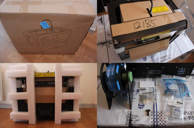

L'imprimante arrive de Hamburg (j'habite à coté de la frontière Allemande). L'emballage est super propre, aucun coup sur le carton et les accessoires sont biens présents. C'est déja un premier bon signe. :)
Sur la photo ci-dessous, j'ai déjà monté le dérouleur et installé les 4 pieds plastiques.

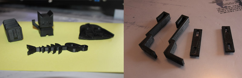

Ensuite, j'effectue un réglage du plateau avec une feuille de papier 80g. Une fois le plateau ok, je lance un fichier présent dans la Carte SD en PLA :
La pièce est redimensionnée (seulement 2cm de large) => aucun soucis d'accroche. Aucun support lors de cette impression. C'est vraiment juste pour tester.
Je suis plutôt satisfait sans support. L'imprimante fonctionne ! :)

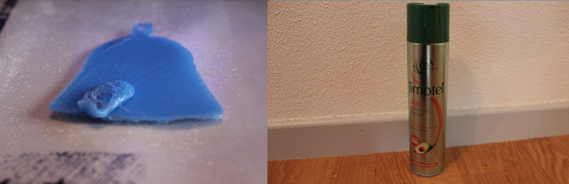

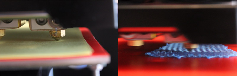

Toujours dans l'esprit d'apprendre, je télécharge des objets 3d pour continuer mes tests. Avec un objet plus grand, j'ai un décollement de la pièce. Mais c'est normal. Je fais donc intervenir l'amie de ma chérie : la laque.

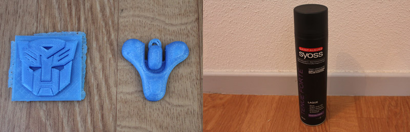

Après qques heures de tests supplémentaires (température, réglages etc), j'ai toujours des problèmes de décollement. En me penchant sur la laque, je me rends compte qu'elle est à l'huile d'Olive (donc très grasse). Je change de laque et c'est le miracle. Mes pièces tiennent :
Après d'autres tests et un peu de peinture, toujours dans l'esprit découverte :

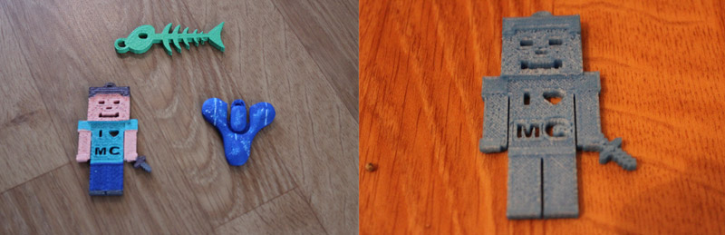

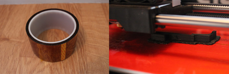

Après ces premiers tests en PLA, je me lance dans l'ABS. Pour cela, je rajoute du Kapton. Le but du scotch ne sera pas de coller ma pièce (enfin un peu quand même) mais surtout, de protéger mon plateau chauffant.
Pour les premiers tests en ABS, je mets le plateau à 70° et la buse à 230° (toujours la laque bien sur) :
Voilà pour mes premiers tests avec des objets pris sur le net. Cela m'a permis de bien de familiariser avec mon imprimante.

J'ai remarqué que j'avais de bien meilleur résultats en ABS également. La pièce est bien plus propre. Cela dit, je n'ai pas non plus utilisé trop de bobine PLA. Je remettrai mon PLA et recommencerai des tests.

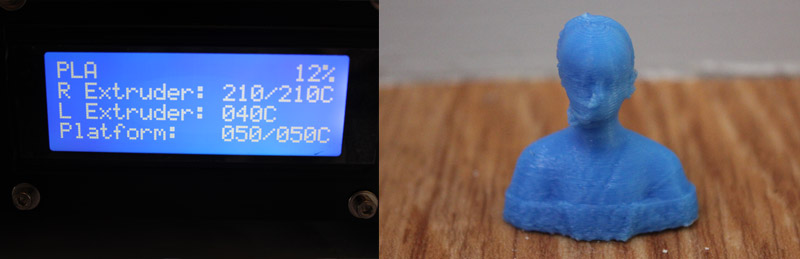

c'est que j'avais eu lors de mon premier test en PLA .
Il semblerai aussi qu'avec les CTC faut extruder a forte temperature le PLA , test avec le PLA recu avec , ca commence a etre bien a 230° , ce qui ne me semble pas vraiment normal ;)
ha ouais quand même. J'ai eut plus de chance je crois.. :)
En lisant les threads CTC de 3dhubs.com, c'est ce qui ressort le plus : il faut booster la température pour le PLA de façon anormal pour avoir un bon rendu, genre 220 ou comme tu dis, 230.
Maintenant, vu que ma CTC est récente, et peut être avec un soft mis à jour, ma température semble correspondre à 200. Mais je vais restester et vous présenter les pièces. Vous me direz ce que vous en pensez.

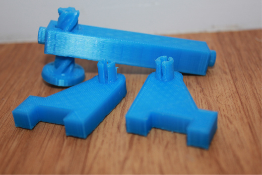

Voici une photo de pièces terminées en PLA (210°C et 35mm/s ; 50mm/s).
Le tout s'emboîte nickel. Pour la vis, j'ai du forcer une première fois, ajouter du wd40 et la résistance a disparue. C'est le PLA offert avec l'imprimante.
Bref, plutôt satisfait.

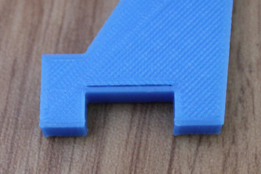

Par contre, j'ai remarqué que sur certaines pièces, j'ai des décollements le long de l'arrête :
C'est pas toujours le cas et pas sur toutes les arrêtes. Si qqu'un a une idée, je suis preneur.
Merci encore. ;)
salut letauf pour tes problèmes d'impression de pla a 230 avec la bobine fournis  je confirme  j'ai aussi tester la bobine que j'ai reçus avec ma ctc formaker sur mon autre imprimante a savoir la freesculpt ex2 (ou malyan M180)  j'ai dus aussi la chauffer a 230  pour avoir quelque chose de potable , perso j'ai remarqué que leur PLA faut le passer a 230° et désactivé le plateau chauffant .
j'ai testé ca sur la formaker et mon ex2  et c niquel a 190 ou 195 c'est pas super , donc cela viendrais de leur filament , d’après leur site ils disent que leur filament et du professionnel, pour avoir testé le filament de chez pearl ( le PLA blanc fournis avec ma ex2) il s'imprime bien autour des 190 195 pas plus au dessus il commence a jaunir , je le trouve plus facile a utilisé que celui provenant de chez CTC seul bémol faut utilisé la bobine en - d'un an car la fin de bobine que j'ai depuis  presque 1 an il commence a cassé comme du verre , comme s'il commençais a déséché  mais bon me reste environ 2 mètres dessus .
pour tes soucis d’arêtes ca me le faisait aussi justement quand je chauffais le plateau avec le PLA de chez CTC et avec les 2 machine, peux être un problème de rétractation du PLA vus quil est extrudé a 230 puis chaleur plateau ? a voir essai sans chauffer ton plateau a 230

Après avoir testé avec le plateau froid, j'ai toujours eut qques soucis d'arrête ouverte. Par contre, j'ai installé la dernière version de sailfish (7.7) et depuis, je n'ai pas rencontré le pb. (j'ai imprimé 4 pièces dont 2 "boites").
Je sais pas si c'est le hasard ou si le pb est résolu. Je continue mes impressions et je confimerai ou non. :)

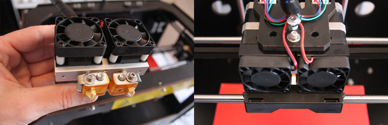

Pour l'extrudeur gauche, je l'ai essayé qu'une fois car je n'ai pas d'objet deux couleurs ou de supports à créer. Par contre, en démontant, tu devrais voir ce qui bloque. C'est très simple à faire.
Tu ôtes la tête (celle que tu montes au début). Ensuite, tu ôtes le ventilo de l'extrudeur gauche. Lorsque c'est fait, tu places ton filament pour voir si il va jusqu'au bout. Il y a plusieurs possibilités : buse bouchée ou hs, problème moteur ou écart moteur -> buse trop important (et d'autres). A voir

re, donc je viens de regler mon probleme de l'extruder de gauche, pour faire leur test il était rester un morceau de filament couper a l'interieur et non visible de l'exterieur, apres demontage et remontage ca marche .
je pense changer la pièce noir en plastique derriere le ventilateur et la grille aluminium qui guide le filament par une en metal que l'ont voit partout sur le net.
donc j'attend de recevoir ca pour remontage.
mais en metant les mains dans le plat je me rend compte que cet machine est simpliste et fait pour un premier prix,
mais elle fonctionne tres bien donc je vais chercher comment faire evoluer celle ci sur le net ,si cella est possible bien sure.
par contre avons nous vraiment bessoin des deux ventilateur positionner sur chaque moteur ?
