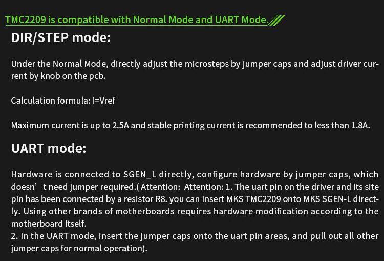

Quelqu’un peut me confirmer pour le réglage des 2209  I=Vref  ?

pour les tmc2209 il me semble aussi que c’est ça , en tt cas ça m’interresse D’avoir la confirmation car moi aussi je vais i monter des rmc2209

Pour les TMC2209, bien que j'en ai quelques uns quelque part dans un tiroir, je n'en utilise pas (sur ma CR10V2, il y a des TMC2208 mais ils ne sont pas configurés en UART mais en STANDALONE).

quel est l’intérêt du uart par rapport au standalone a part l'acces aux réglages par le firmware ?
il y a 24 minutes, Avrel a dit :
C'est un gros intérêt 😉
En standalone, le réglage de la Vréf du pilote (driver) se fait «mécaniquement» en tournant «délicatement» le potentiomètre sur celui-ci (avec les risques de dérapage du tournevis qui pour éviter un court-circuit devrait être en céramique), l'accès aux pilotes n'est pas toujours aisé (carte mère dans un boitier généralement).
En mode UART (via logiciel / électronique), ce n'est qu'une configuration du firmware à réaliser. On peut ensuite régler la tension via le boitier ou via des commandes gcode.

Juste l'augmenter un peu (10 - 20%). En le doublant tu sors des limites du pilote (A4988, 2A max, les TMC2208 ça doit être à peu près pareil (pour en être certain, seule la lecture des datasheet des TMC permet de le confirmer / infirmer )).
Il y a 21 heures, fran6p a dit :
Non 😉
mes drivers acceptent jusqu' 2.5 ampere
MKS TMC2209 StepStick Schrittmotortreiber | Coq au lo-res
je vais essayer de calculer quelle vref maxi je peux mettre
@Avrel
Même si les TMC2209 peuvent encaisser 2,5A, ce n'est pas en continu ni sur de longues périodes 😉 . D’ailleurs, c'est précisé : «stable printing is recommended to less than 1,8A» (pour une impression stable, il est recommandé de rester sous 1,8A).
