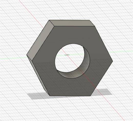

Bonsoir à tous,

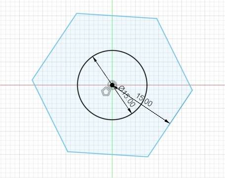

j'ai besoin d'aide afin de comprendre ce qui ne va pas dans ma modélisation 🙂

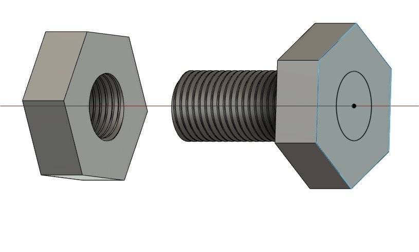

Je tente de modéliser un écrou et sa vis, pas de soucis de ce côté là avec fusion 360 mais lors de l'impression, impossible de les visser ensemble 😞
Voilà comment je procède
1 : l'esquisse de l'écrou avec un centre ouvert de diamètre 15
Après un extrude

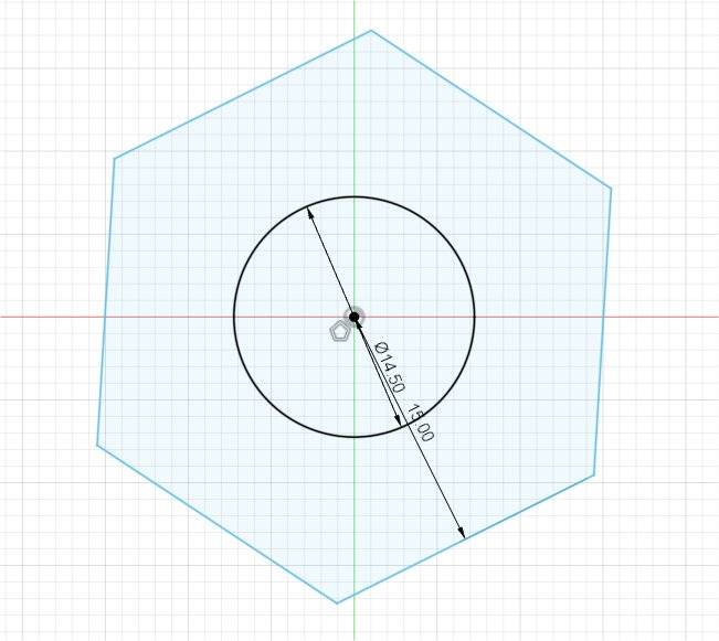

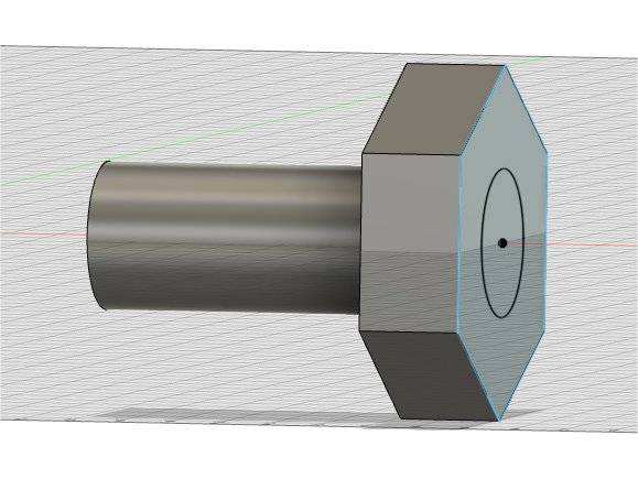

2 : esquisse de la vis avec une tige d'un diamètre 14.5 pour que ce soit plus petit que l'écrou
après extrude

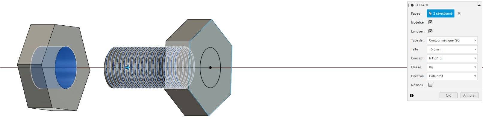

2 : je crée le filetage comme ceci
Et ensuite j'imprime simplement...et là...rien à faire impossible de les visser ensemble.
Une petite aide serait donc la bienvenue ^^
Salut, je ne saurais te donner de conseil sur Fusion 360 mais déjà avec  ta copie d'écran, j'ai bien une piste...
Les dimensions des filets entre écrou et vis ne semblent pas aller ensemble.
Pourtant je prends bien le même modèle de filetage, il devrait aller ensemble non ?
Il y a 8 heures, Osirys a dit :
Non ! une imprimante, ce n'est pas une CNC et je te conseille fortement ce tuto pour comprendre :
ce qu'il faut faire dans Fusion pour que vis et écrou aillent parfaitement ensemble.

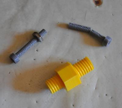

Attention, de mémoire, la fonction filetage ne prend pas en compte le diamètre du cylindre sélectionné. Si tu extrudes un trou ou un cylindre de 3mm et que tu fais un filetage M15, le diamètre du cylindre change automatiquement pour 15mm.
Autrement dit, tu n'as plus assez de jeu pour que ça se visse après impression.
Après comme dit plus haut, le filetage au pas métrique n'est pas du tout adapté à l'impression 3D.
il y a 19 minutes, Kachidoki a dit :
Mais si quand on paufine dans fusion...
Bon en dessous de M6, c'est faisable, mais pas solide. En gris du M4.

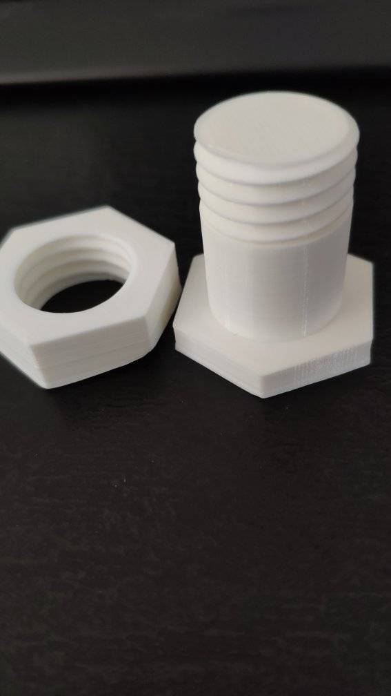

L'impression est en cours en suivant les indications du tutos fournis.
Un presspull de -0.2 sur arete principale et de -0.1 sur chaque face du pas de vis. Uniquement sur la vis, j'ai pas touché à l'écrou. Si besoin je joue sur cette marge ecrou.
Je vous tiens au courant dans environ, reste 1h30 d'impression je suis sur du M15 et j'imprime en 0.1 pour la précision.
il y a 4 minutes, Osirys a dit :

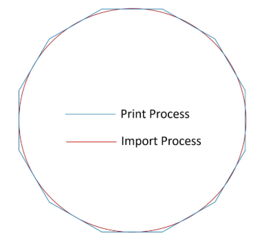

Il se trouve que bien souvent c'est sur les diamètres intérieurs qu'on est trop petit. Enfin sur les alésages lisses, pour une question de polygonisation des cercles STL
Je n'ai trouvé que cette image pour te l'expliquer mais je ne suis pas d'accord avec sa légende (pour moi c'est l'inverse)
Le STL est le bleu, le diamètre capable de rentrer dedans est le rouge, on comprend bien pourquoi
Pour cette raison, moi à ta place, je mettrais plutôt du jeu sur l'écrou
Pour ton information, quand je veux faire un logement destiné à recevoir un roulement à billes diamètre 32, je le modèlise à 32.2 ou 32.3
Sinon jamais ça rentre

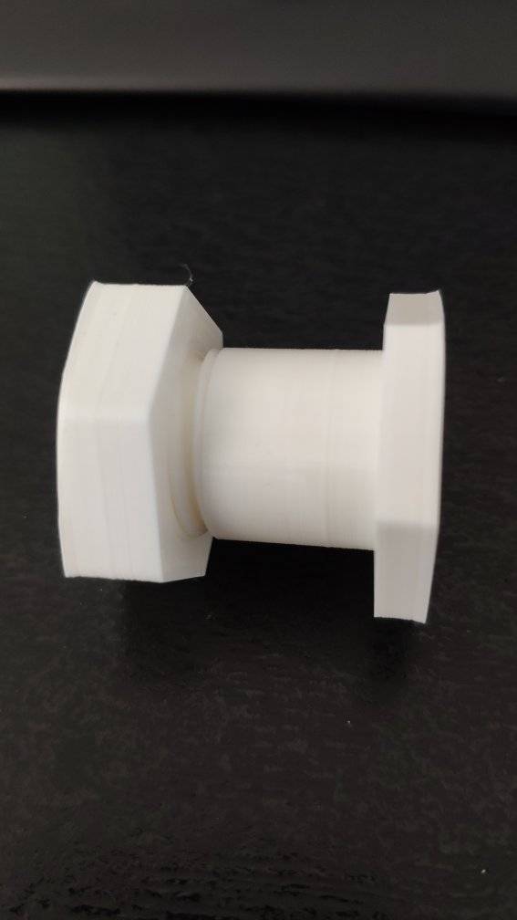

Voilà impression terminée et avec cette petit modif, ça passe maintenant très bien
Je pense que je peux même jouer encore un poil sur l'exterieur comme noté par @Jean-Claude Garnier
Par contre je pense que je vais devoir chauffer un peu plus le plateau pour éviter ce léger décollement :
Car du coup c'est vissable que d'un seul côté, même si c'est pas dramatique je vais essayer de rectifier çà.
il y a 8 minutes, Osirys a dit :
Ou travailler avec un plateau parfaitement plan 😎
il y a 6 minutes, Osirys a dit :
Tu as déjà de beaux pieds d'éléphant, il faudrait voir si c'est :
  • la température du plateau qui est déjà trop haute,
  • la première couche qui est trop écrasée ou non plane.
Pour le décollement, soit :
  • la température du plateau est trop basse, ce qui implique que le problème précédent est lié à la première couche,
  • il faut revoir la première couche, la planéité, l'accroche, nettoyage toussa toussa...
Comme tu peux le comprendre, tout est lié.
