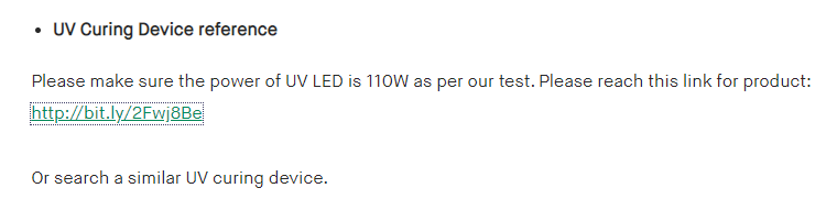

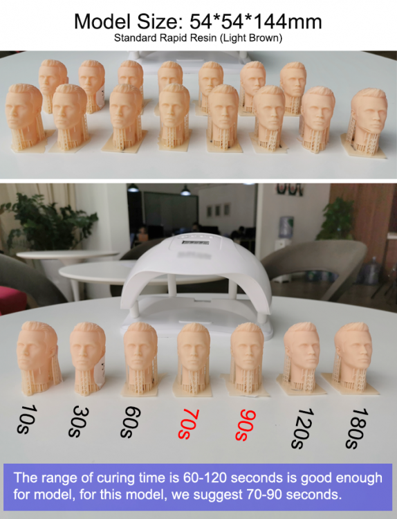

Tes temps de bain sont extrêmement trop long ! Dans un bain a ultrason c'est quelques minutes, à la main avec une brosse a dent, c'est idem, un rincage sous l'eau un séchage avant recuisson, et perso les 45 minutes de cuisson j'y crois pas du tout, en fonction de ma pièce c'est entre 60 et 120s aller et idem retour, comme un steak, trop longtemps, ça devient de la carne.
Pour info Longer3D avait donner pas mal d'info sur ça pendant leur campagne kickstarter de la Orange 30, qui est franchement identique à la Elegoo Mars, que je te fournis :
5f768458209bed166ab355151a2a7c69_original.png?ixlib=rb-2.1.0&w=700&fit=max&v=1561087427&auto=format&frame=1&lossless=true&s=307fea5bc5739d6801a6702fe42d6b4f
On voit que le temps est adapté au volume de la pièce, il est évident qu'il objet fin a pas besoin de 60s pour prendre!
Pour info, c'est un appareil a ongle qu'ils utilise avec une puissance de 110w en LED UV :
Le miens que j'ai fait 72w, donc j'augmente un peu le temps par rapport ) eux, mais de pas beaucoup ... 😉

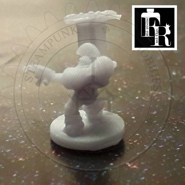

Je reconnais que mes bains sont extrêmement long... Je le sais, cela ramolli bien mes supports (donc parfois un peu voulu, mais j'abuse en dépassant 1h ou 2 😞  ) Je travaille sur des éléments qui ne font parfois pas plus de 0.5mm et j'ancre le support en profondeur à 0.1 pour un point d'ancrage à 0.2. Je ne dis pas cela pour justifier mais pour expliquer (voir image la pièce fait 7mm par exemple) et lorsque j'enlève les support j'ai moins de casse ^^
