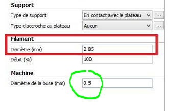

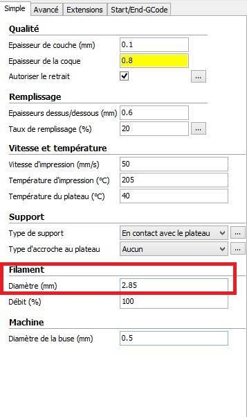

SantaClara Posté(e) Juin 25, 2020 Posté(e) Juin 25, 2020 Bonjour à tous! J'ai des petits problèmes de remplissage de mes pièces. Elle imprimait parfaitement et du jour au lendemain, c'est devenu la cata, elle a décidé de me faire des tas de fils . J'ai mis ça sur le compte de la poussière (sachant que l'ai laissée un peu dans un coin quelques mois je dois l'avouer), j'ai bien nettoyé tous les recoins, changé le tube ptfe et la buse (sait-on jamais), requalibré le tout : ça a amélioré le truc mais pas complètement. Ma dernière impression c'est ce petit cube test (qui tient plus du gruyère qu'autre chose), qui est pas trop mal mis à part du coup ce problème de remplissage. Je sais vraiment pas trop d'où ce problème peut venir et du coup je m'en remets à vous. J'ai mis en pièce jointe des photos du cube test et des réglages d'impression Merci d'avance!

fran6p Posté(e) Juin 25, 2020 Posté(e) Juin 25, 2020 (modifié) @SantaClara Bonjour, Ton modèle de Ender3 est très rare: filament de 2,85mm Remets-le a sa valeur traditionnelle: 1,75mm et tout devrait rentrer dans l'ordre. @Bosco2509 Ça me fait penser qu'il faut que j'ajoute dans mon tutoriel une «partie» trancheur (c'est une des causes que j'avais oubliée). Modifié (le) Juin 25, 2020 par fran6p oubli 1 1
Bosco2509 Posté(e) Juin 25, 2020 Posté(e) Juin 25, 2020 il y a 3 minutes, fran6p a dit : Ton modèle de Ender3 est très rare: filament de 2,85mm Ah mince... j'étais passé à côté de ce détail... qui avait toute son importance dans le cas présent...

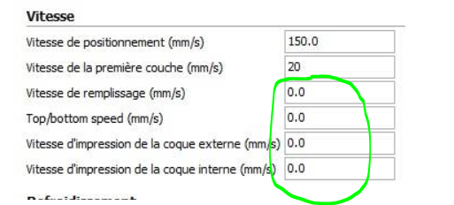

Yellow T-pot Posté(e) Juin 25, 2020 Posté(e) Juin 25, 2020 (modifié) Mais pas que, la buse aussi est bien singulière... un 0,4 serait de mise... A y regarder de plus près, ce profil Cura est totalement à l'ouest ! Modifié (le) Juin 25, 2020 par Yellow T-pot 1
SantaClara Posté(e) Juin 25, 2020 Auteur Posté(e) Juin 25, 2020 Bon et bien effectivement le problème venait bien du diamètre du fil où j'avais mis la valeur de 2.85mm au lieu 1.75 (je sais même pas pourquoi ni comment???) et je pense aussi le diamètre de la buse où c'était indiqué 0.5 au lieu de 0.4 Je me sens un peu bête du coup pour une erreur aussi bête, ça fait des semaines que ça me rend folle cette histoire. Et pour les autres paramètres de vitesse, où c'est indiqué 0 partout, c'est seulement un bug du logiciel sur mon ordi, les valeurs sont différentes, elles affichent 0 sur le compteur, mais quand je passe ma souris dessus ça me met la vraie valeur de vitesse d'impression. Du coup maintenant je peux reprendre mes petites impressions, merci beaucoup pour votre aide!
