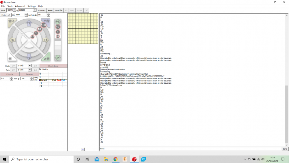

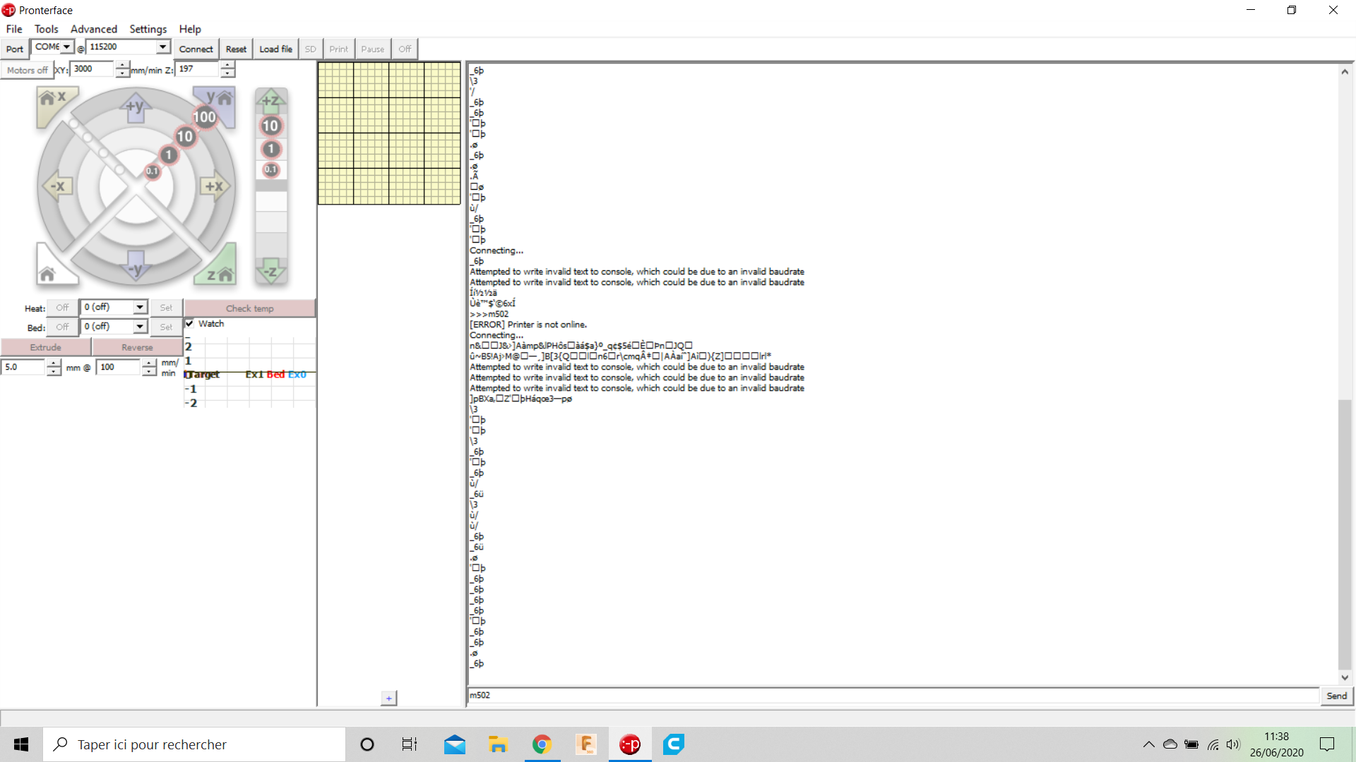

je viens d'installer tiny machine ! ce coup ci ça marche 🤕
sauf que : le hex 6.2 est buggé   , la température de la tète est en Fahrenheit , le bed en celcius  ( donc retour au 6.0 )
pour la mémorisation M502 la connexion est space  , ( joint la photo ) et sans fin 🤪

Etonnant car sur le hex DW6.2 de la cr10spro il n'y a pas ces bugs et théoriquement les hex se font de façon automatique dans les firmwares de David Menzel
Le M502 fonctionne d'ailleurs parfaitement
je n'utilise pas pronterface mais repetier quand je dois envoyer des commandes via ordinateur ...mais deja je vois un GROS probleme qui d'ailleurs n'aurait pas du te connecter à la machine..??? Les firmwares TINY  ont toujours un BAUD de 250000 et non 115200 comme ceux de creality ...
D'autre part si tu es revenu sur le DW6.0  le firmware ecran n'était pas le même pour cette version , donc cela va certainement te poser problemes...
Modifié (le) par thsrp
encore un grand merci pour tes infos
effectivement il faut 250000 bauds
ça marche au poil
pour l'écran , je remonte la machine demain ! je te dirai
slts

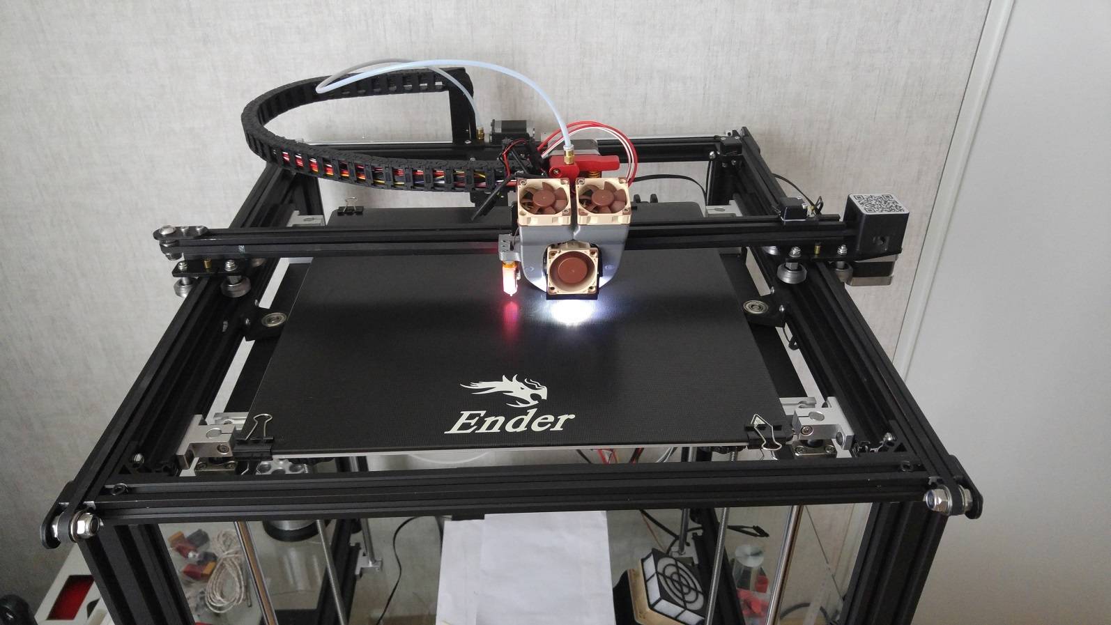

bonjour a tous
ce coup ci , j'ai un peu de temps avant que le monstre arrive  ( ma petite filliote  )
je vous fais donc un aperçu de ma bestiole
après la cr10s ( que j'ai toujours ) je cherchais une machine un peu plus pro ( rigidité , guidage ) étant moi-meme dans la fabrication de machine !
j'ai donc après pas mal de consultation choisi la ender5+ sachant que a moindre coup on pouvais lui apporter des modifs sérieuses

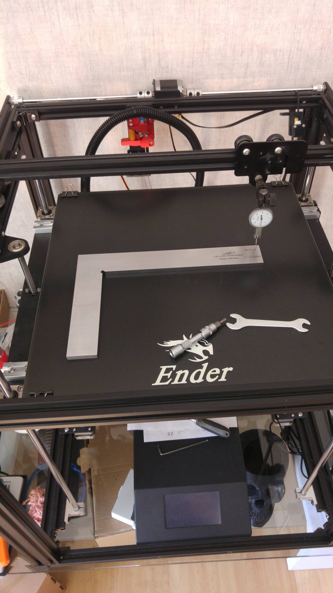

alors dans l'ordre j'ai reçu une machine montée avec les pieds !
- cadre Z pas d'équerre et barres pas parallèles
- pieds de cadre pas a la même longueur
- chariots de Y trop serrés ( roue carrées )
donc après une bonne journée de reprise en géométrie , je l'ai mise en route
et là le drame ! un rafale au décollage !!!!!!!!!!!!!

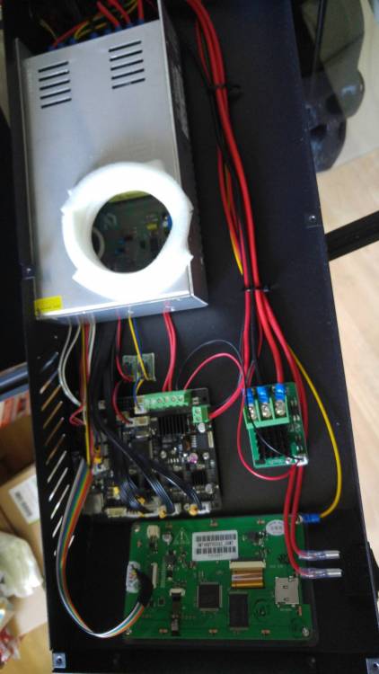

heureusement j'avais en préventif commandé la carte silencieuse et un ventilo noctua pour la dite carte  et un extrudeur dual métal
donc la version 1 donnait a peu près cela
a noter les chapes de vis en Z ( 430mm de vis dans le vide ! ça me rendais malade )
ensuite les pièces diverses et variées sont arrivées a leur rythme !! celles ci entre autre
j'essai d'installer aussi le tiny machine en le modifiant legerement mais impossible de faire un build sur le visual . je dois etre une grosse quiche lol felicitation !!!
plus que moi ! normalement c'est pas facile 🤪
tu le vis bien ? 🤣

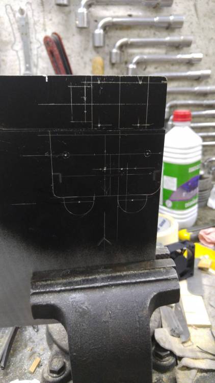

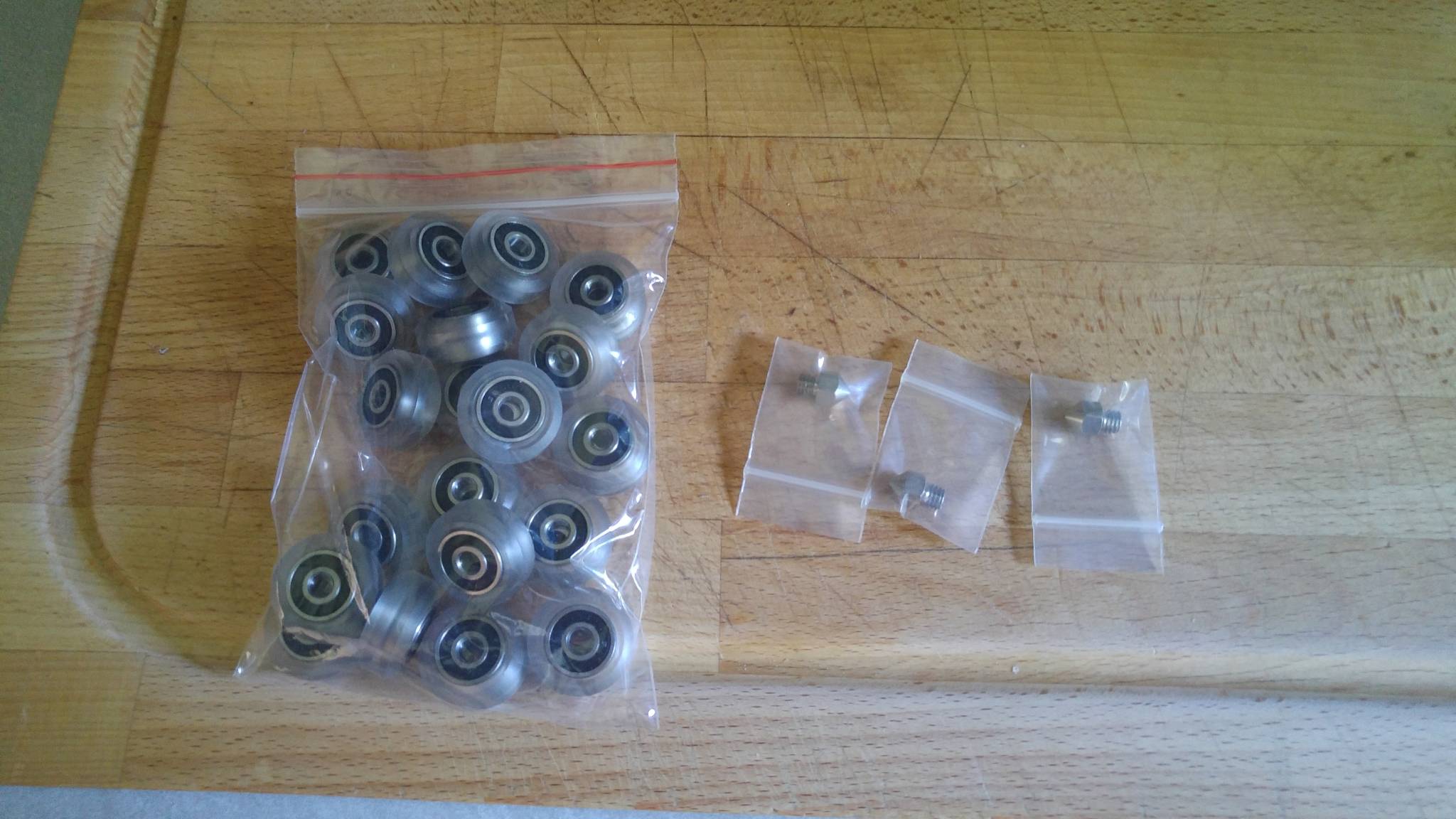

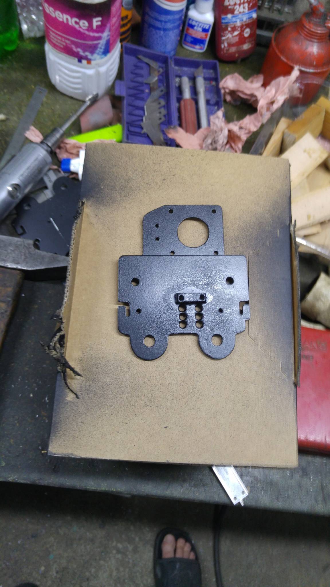

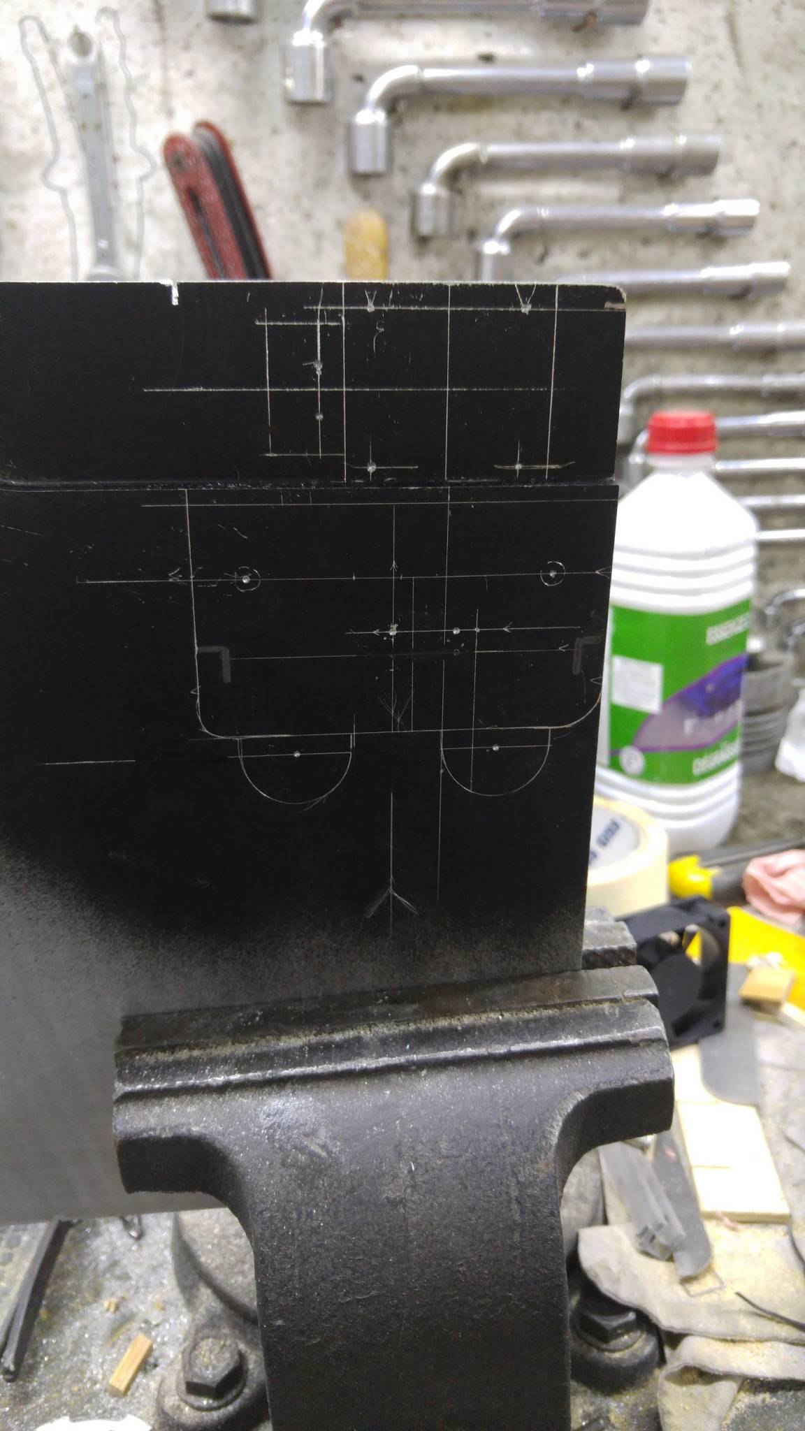

donc c'est partie pour les grosses modifs
montage de toutes les roues en polycarbonates + reprise en géométrie

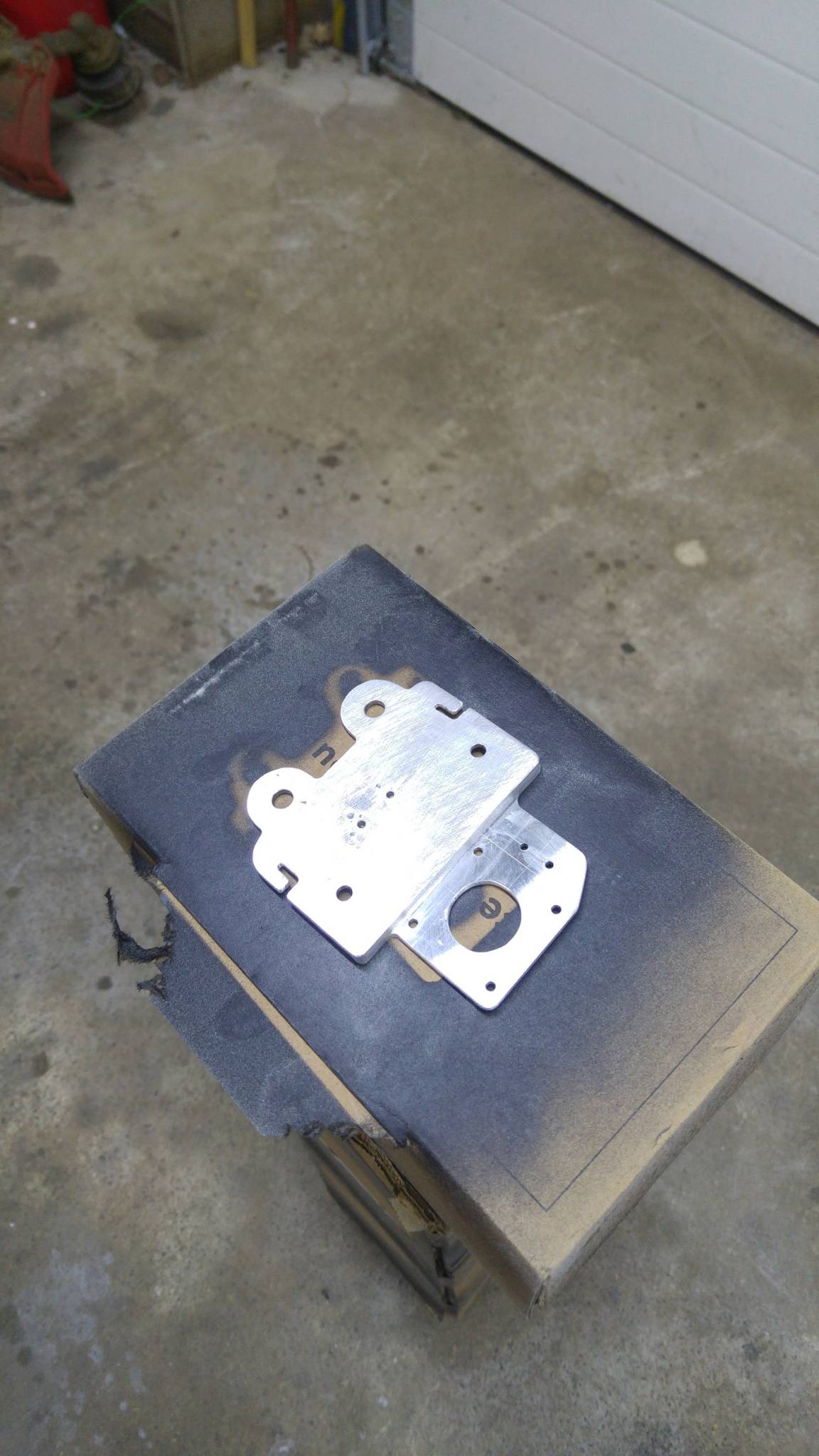

puis fabrication d'un support 4 roues pour accueillir le direct drive maison
on taille en fraisage dans une plaque ep 8mm
puis traçage avant découpe
on y crois
et on peu aller la poser sur la machine

pourquoi tu imprimes pas la platine en 3d ? ?

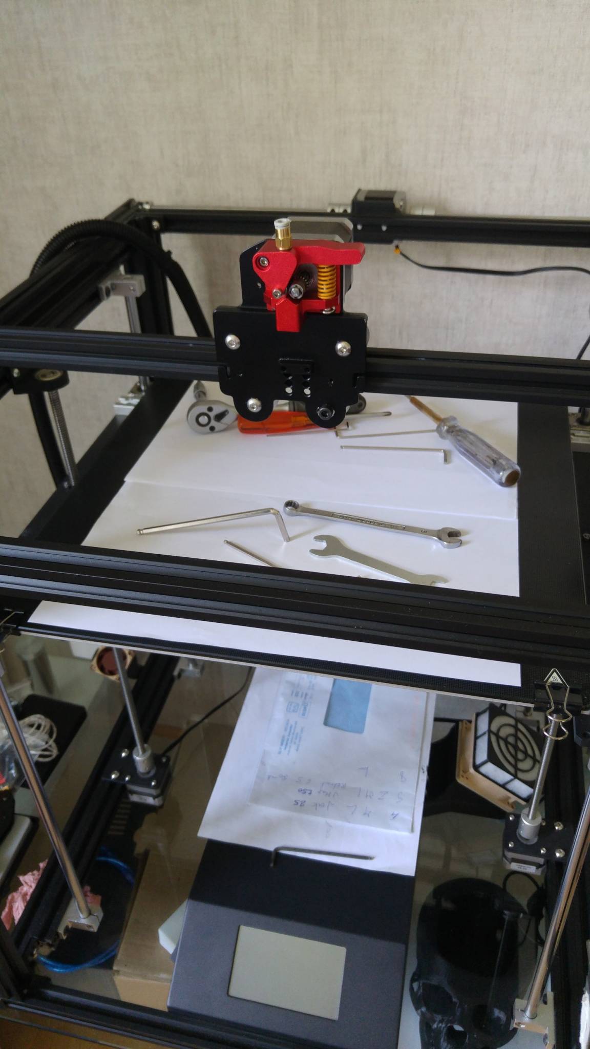

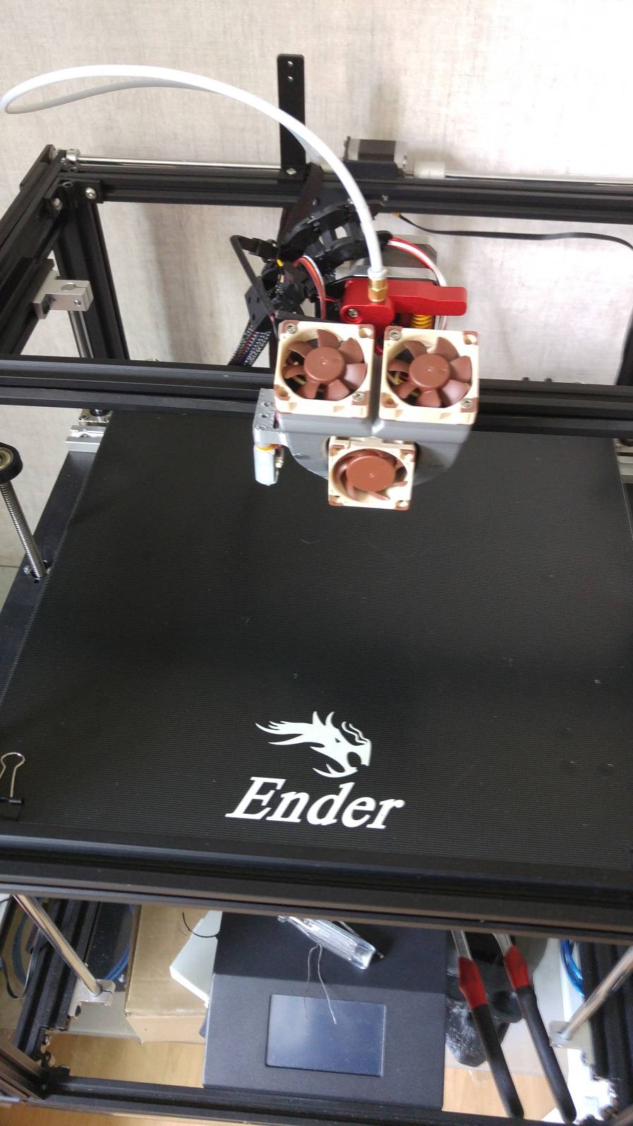

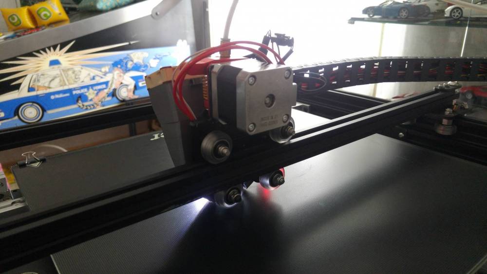

ça donne ceci
il y a 34 minutes, hotriders a dit :
si je comprend bien tu veux imprimer en trois couleurs ? j'ai déjà du mal avec une seule couleur et augmenter la température .
je le vie bien ( on dira que je fais avec ) mais je cherche dans tous les sens , ça a surtout l'air d’être un problème logiciel , quand je résout un truc y en a un nouveau qui s'affiche lol
non une seule a la fois
le moteur en porte a faux pèse un ane mort ( et je suis très branché métal )
le tiny c'est 300° !!!!!!!!!!!!!!!!!!!! tu veux plus ?

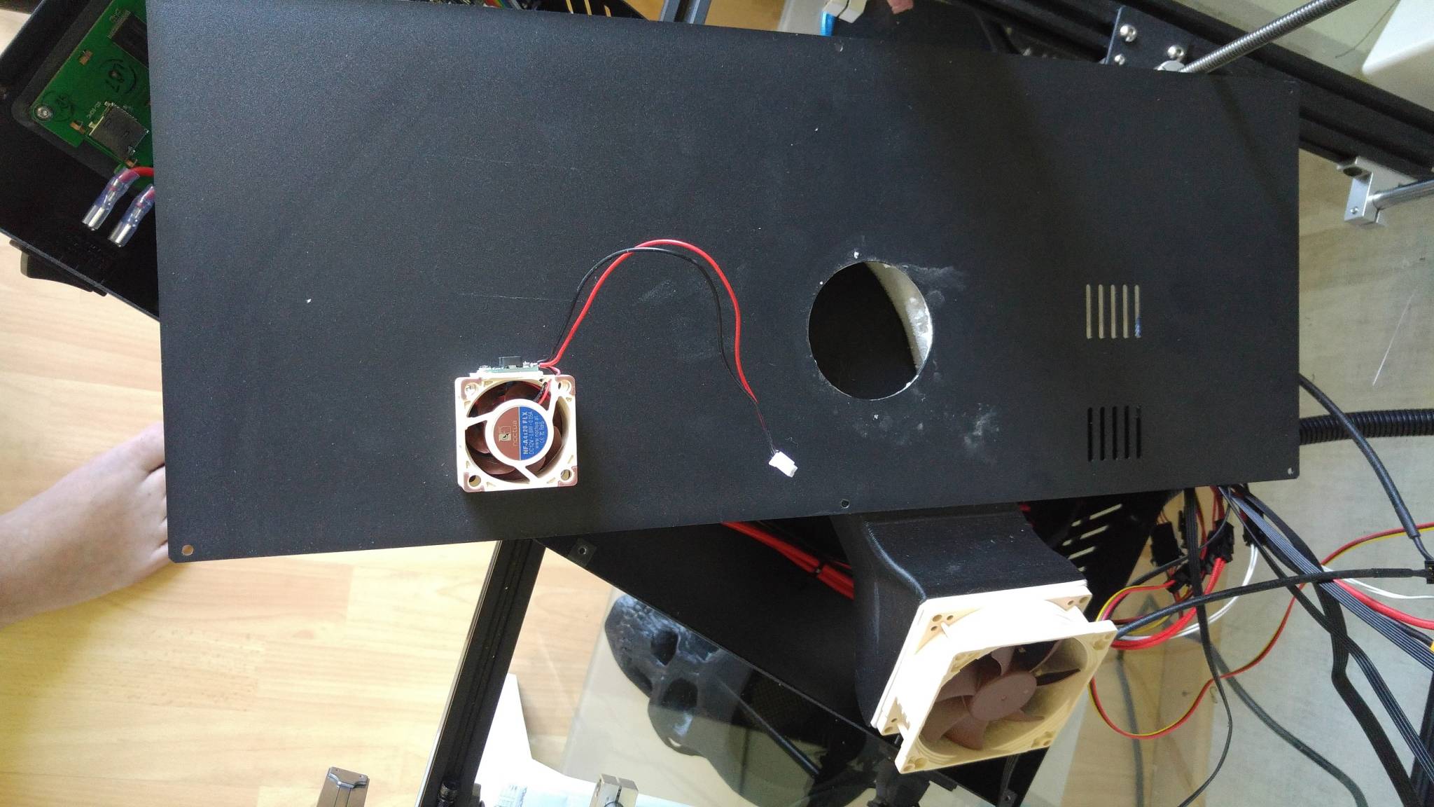

bon après les modifs pour les oreilles
carte 2.2.1
j'ai dévalisé la maison noctua ( oui je suis fan ! 😋 )
du coup pour faire plaisir a notre ami , là de l'impression 3d
on continue les modifs

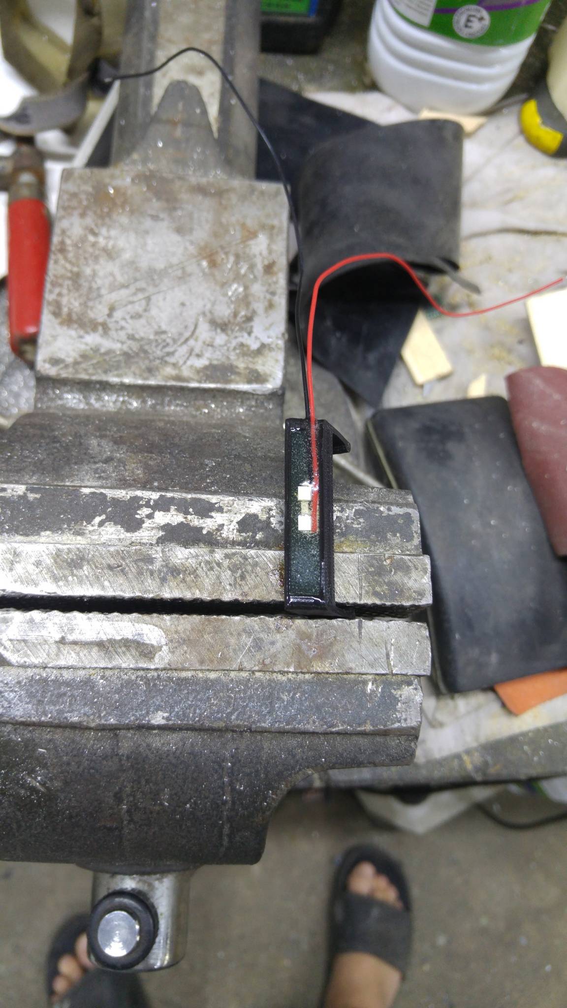

un peu de lumière version1 ( on y vois rien ! dans ces machines )

non 300 ca me va mais il faut que je le corrige pour une hotend full metal et un rechauffeur e3d .
sinon je suis plutot metal , je suis dans la soudure 😉
Modifié (le) par hotriders

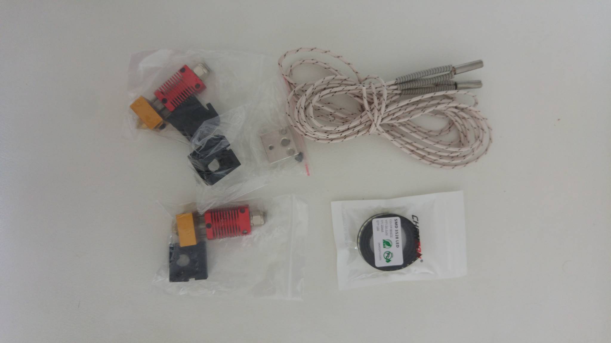

version presque définitive ( hotend avec capricorne )
les deux autres tètes seront montées full métal , pour des consomables plus sérieux ( petg carbone , abs , nylon )

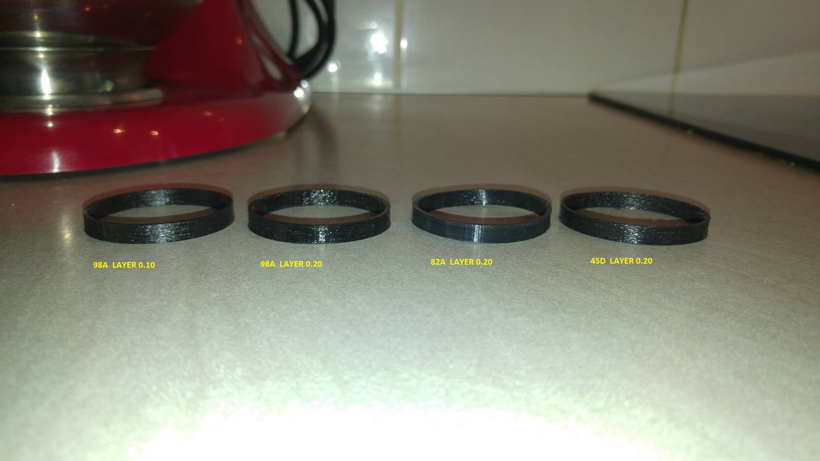

ce matin j'ai fais des tests avec des tpu ( 98A ; 82A ; 45D )
ça le fais plutôt pas mal
a noter que pour les tètes full métal
j'ai aussi en stock des cartouches 50w et un bloc de chauffe en cuivre massif
j'ai voulu faire le tétu
mais le tpu il vaut mieux l'imprimer en 0.10  ( sauf peut être le 82A )

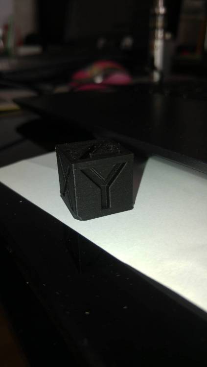

et le premier cube en pla  ( 20.04 / 20.01 / 19.98 )
sur les petites pièces je suis toujours un peu faible en Z ?????
bonne lecture a tous
si vous avez des questions !!! n'hésitez pas
slts

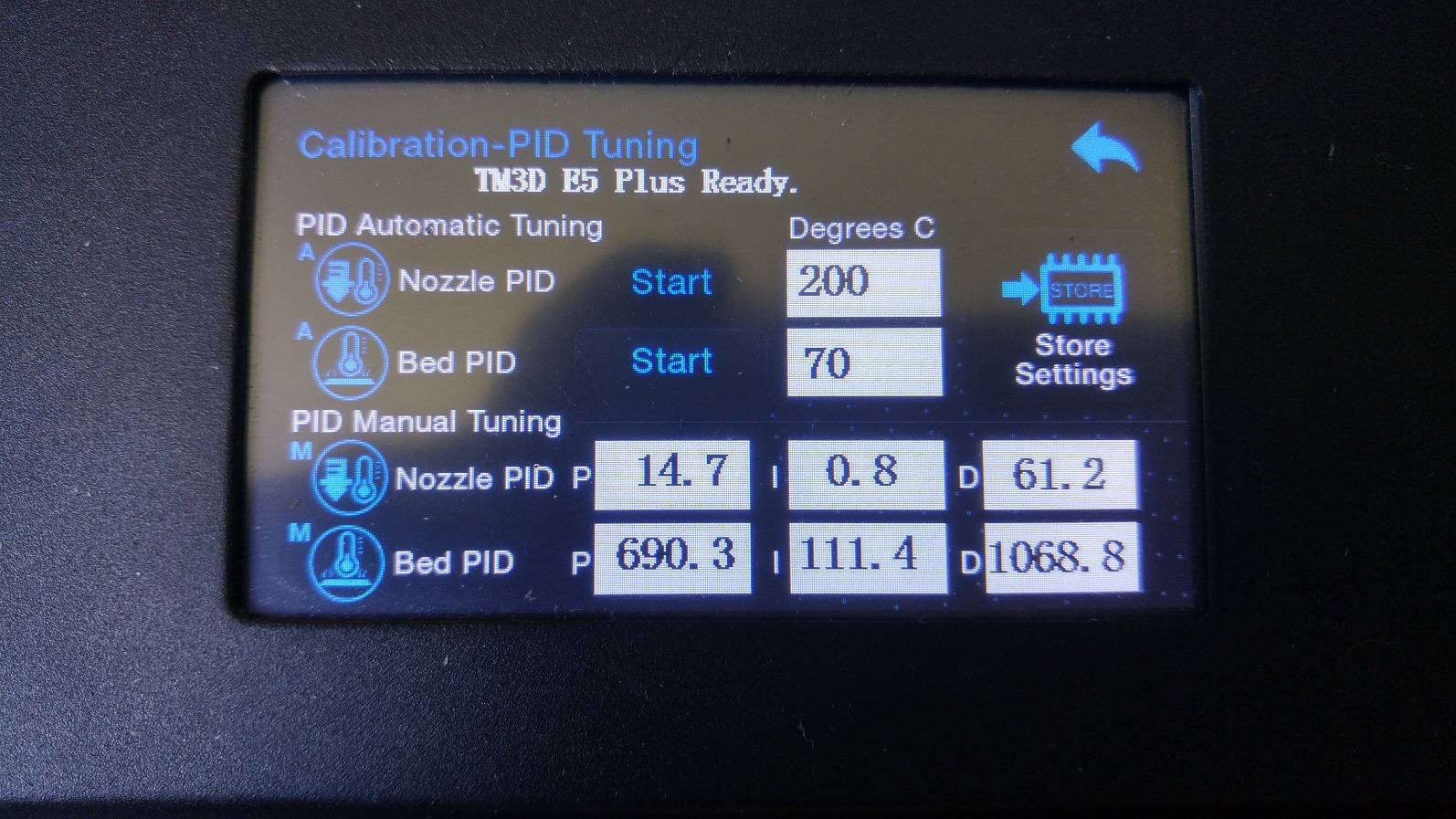

Il y a 1 heure, bs10 a dit :
C'est quoi cet écran de fou ?!
Ah nan... mais là... c'est pas possible... il me le faut !
Modifié (le) par Bosco2509
Salut,
C'est l'écran qui va avec le FW Tiny Machines.
Tu ne vas pas te coucher cette nuit et demain tu auras le même. 😄
J'étais un peu perplexe sur l'utilité des PID et finalement c'est vraiment très interressant.

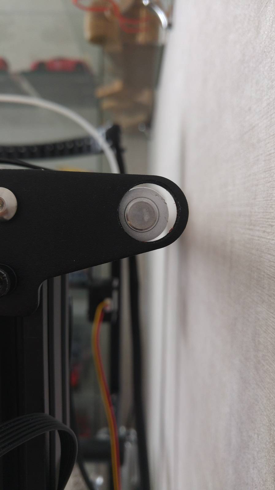

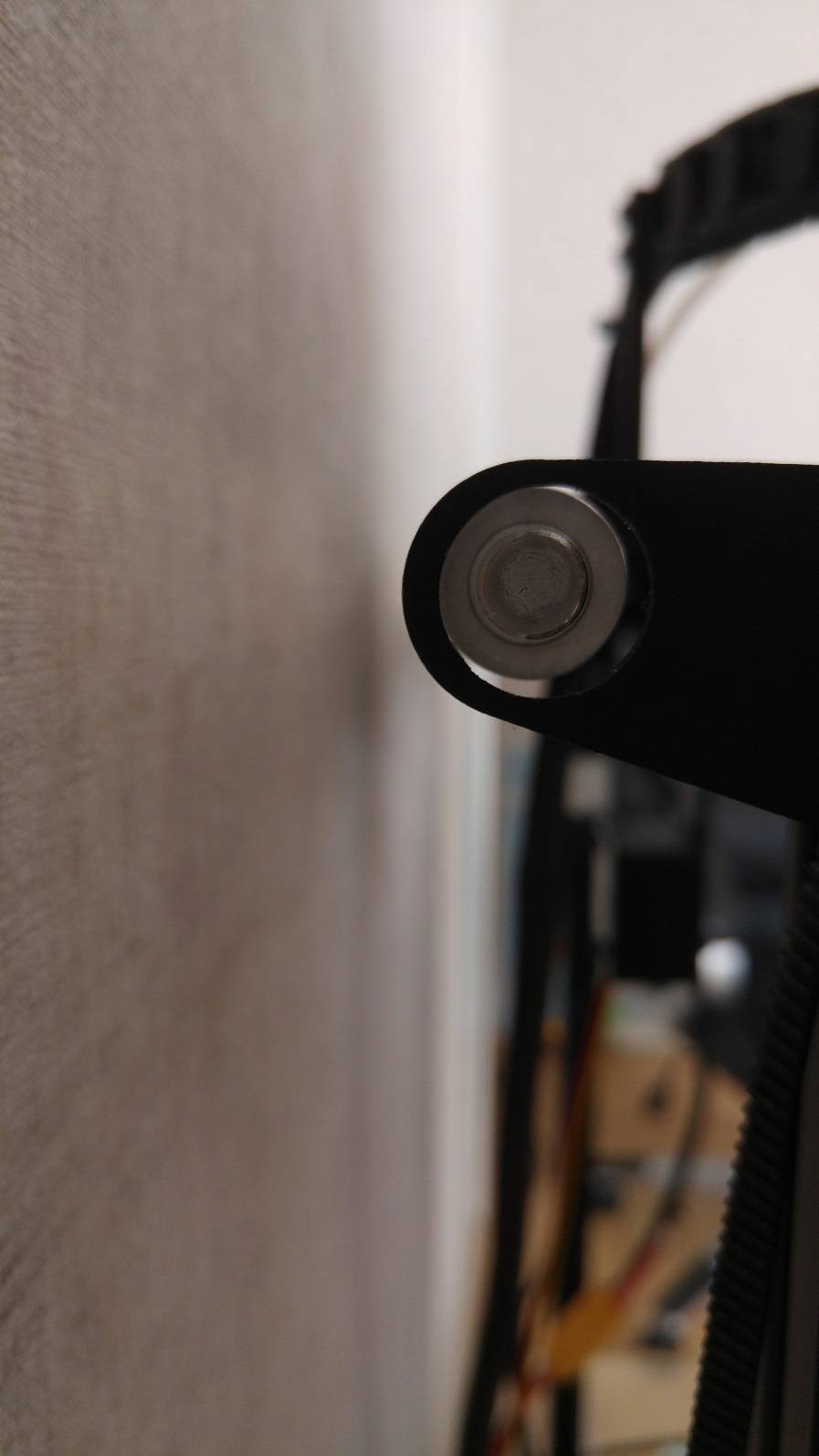

comme je vous l'avais dis ma machine a été montée avec les pieds 🤮
dernier exemple en date :
j'avais depuis 1 petite semaine un bruit en Y - rapide ???
je démonte tout a l'heure et !!!!!!!!!!!!!!!!!!!!!!!!!!!!!! tadada    🥁
un roulement de rallonge d'axe Y !!! décédé ??? what the fuck ???
petite investigation : et je vous le donne en mille
c'est beau hein !
je vous invite donc a vérifier les vôtres

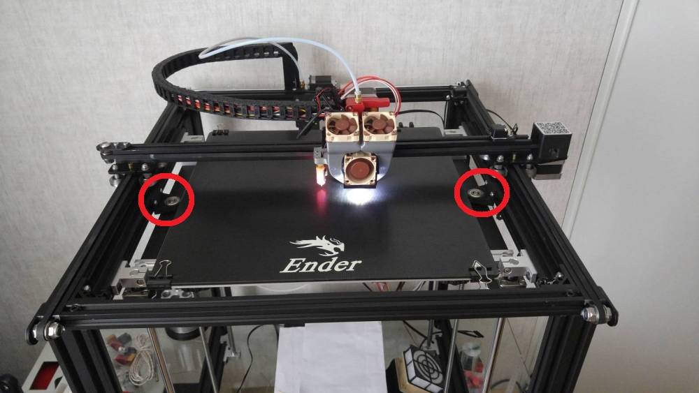

Salut !
Petite question : Tu as installé des "Stabilisateur pour l'Axe Z" (j'ai entouré sur ta photo en dessous)... et cela apporte quoi ? C'est vraiment plus stable ?
Et deuxième question : Tu as trouve le modèle 3D où ?
Et troisième et dernière question : C'est des roulements 608Z ou 608ZZ que tu as utilisé?
PS : Si cela apporte vraiment du "bon" je n'hésiterai pas et je ferai de même...
salut
c'et surtout que 430mm de tige de diam 8 dans le vide ça me rends malade ( un souffle les fait trembler de peur  )
les chapes home made
roulement 608 zz !!!! un seul z ne sert a rien
je te files le stl
remplissage 50°/°
chapev3 v1.stl
il y a 12 minutes, bs10 a dit :
Je posais la question... histoire d'être sûre... car il existe des 608 2RS...
J'ai ma réponse ! Merci à toi !
