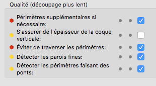

Je prototype une boite rond avec des petites poignets. l'impression est très bonne en 0.1 mais malgré mes réglages de rétractation j'ai toujours quelques cheveux d'anges dans le cylindre.
je voudrais que ma buse ne traverse pas la pièce mais suive la matière déjà extrudée. Même si ça allonge un peu le print, j'ai dois avoir un rendu parfait sur l'intérieur du cylindre.
Je travaille depuis peu sous Prusaslicer et je chercher l'option bloquant le passage de la buse par le milieu de ma pièce. je n'arrive pas trouver l'option. ma buse passe toujours à l'intérieur du cylindre.

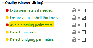

Salut,
En mode expert, onglet paramètres d'impression :
A+

il y a 2 minutes, Kachidoki a dit :
j'ai déjà ce paramètre de coché et les trajectoires continue de passer dans ma pièce 🙄

En effet ça n'a pas l'air de fonctionner. J'ai seulement réussi à minimiser un peu le problème en passant les périmètres de 3 à 1, mais ça va poser problème lors de l'impression du porte-à-faux du haut.
il y a 13 minutes, Kachidoki a dit :
Lol idem 🤣 sauf qu'en passant à 1 j'ai une zone d'impression en surplomb qui est vraiment grande, chose que je n'ai pas en 3. je testerai ce soir en 1 pour voir si ça passe.
Du coup ça reste un mystère, je ne comprends pas comment lui demander de pas passer dans le shape !
chose inattendue, je trouve une autre solution.
J'enlève le 0.2 sur le Z après rétractation et certes la buse passe par le centre de mon objet, mais aucune coulure !
C'est vrai qu'à la base, le souci ne vient pas du chemin que prend la buse, mais bien de la "bave" qu'elle produit.
