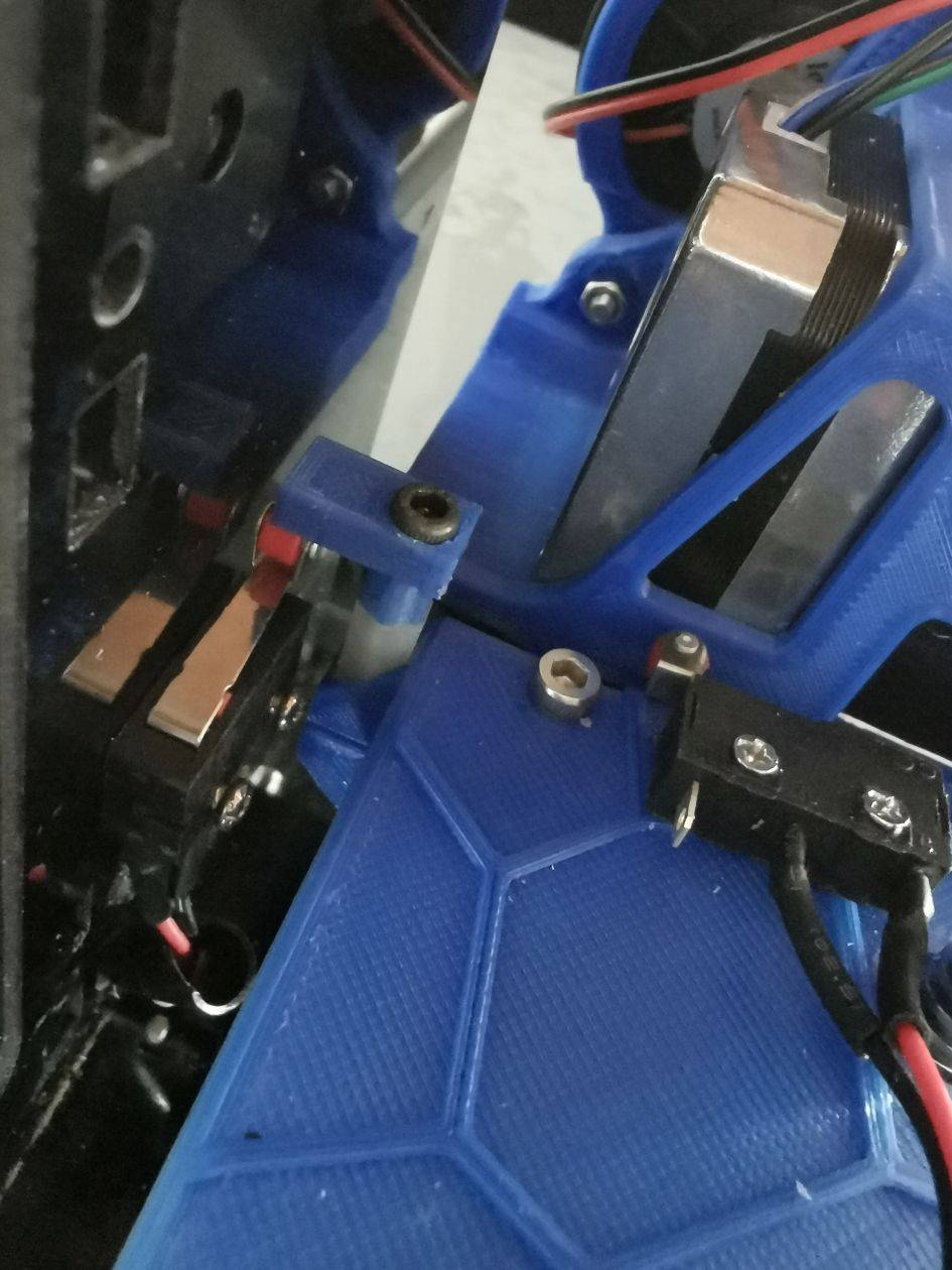

Roxadi Posté(e) Aout 4, 2020 Auteur Posté(e) Aout 4, 2020 Bonjour à tous. Je relance mon sujet et j'implore les bonnes âmes de partager leur expérience... J'ai installé mon Titan aero hier seulement. J'ai inversé le moteur de l'extrudeur dans Marlin. Quand j'ai fait le premier homing avant de passer à la calibration des steps, surprise : m'a buse est pas loin de 3 cm trop haut. Changement de système et de chariot, j'aurais dû y penser, c'était inévitable. Même en désserrant les ressorts du plateau, pas trop quand même il faut que je garde une marge raisonnable pour les réglages, il me reste encore 15 mm de trop. Depuis hier soir et une partie de la nuit, je cherche comment compenser cela, sans trop de succès. Il faut dire que je reste frileuse par rapport à tout ce qui n'est pas mécanique. Que dois-je faire ? Mettre la valeur du z en négatif de 15 mm dans Marlin ? J'ai lu ailleurs que c'était mieux de modifier le gcode ? J'ai lu aussi qu'il fallait réinitialiser l'eeprom, mais je ne sais pas comment faire. J'ai toujours flashé Marlin avec Arduino et je n'ai jamais communiqué autrement avec l'imprimante. Sur le pc j'ai Repetier. Merci d' éclairer ma lanterne et de combler mes immenses lacunes si vous avez un peu de temps... Bonne journée

Roxadi Posté(e) Aout 4, 2020 Auteur Posté(e) Aout 4, 2020 Merci @M.Karamazov, j'ai effectivement pensé à baisser le endstop, mais j'ai toujours le montant d'origine qui est en résine, donc pour la fixation c'est un problème. J'avais fait une pièce pour pouvoir le régler en hauteur, mais peu importe le chariot Z que je mette (j'en suis à mon 3ème), ça ne colle pas. Je vais essayer de voir pour une pièce à fixer sur le support du moteur, mais mon problème, c'est que je ne peux pas vraiment revenir en arrière, l'extrudeur d'origine m'a lâchée, je n'ai plus que le titan pour le moment ; donc je ne peux pas imprimer. Du coup, @Yellow T-pot, ta solution, qui serait effectivement pas mal aussi, n'est pas envisageable pour le moment. Et en plus, il existe très peu de modèles de chariot titan pour l'Anet A6, qui est moins répandue que la A8, dont le chariot X est radicalement différent. Perso je n'en ai trouvé que 2, et l'autre est très similaire. Mais un grand merci à tous les 2, je continue à creuser la question
Yellow T-pot Posté(e) Aout 4, 2020 Posté(e) Aout 4, 2020 il y a 5 minutes, Roxadi a dit : l'extrudeur d'origine m'a lâchée, je n'ai plus que le titan Et une plaque provisoire (tôle alu ou acier) à caler entre ton chariot et le support imprimé pour récupérer les 3 cm et pouvoir imprimer, tu as regardé ?

Roxadi Posté(e) Aout 4, 2020 Auteur Posté(e) Aout 4, 2020 Merci @Maeke. J'ai regardé du côté du concepteur du chariot z, mais c'était pensé, il y a une pièce ajoutée exprès pour l'endstop z, qui fonctionnait très bien jusqu'au changement de chariot x. Tous ceux qui ont posté un make sont toujours à l'extrudeur d'origine, d'après les photos, y compris le concepteur. J'ai trouvé un remix qui combine les chariots z et le chariot du titan que j'ai faits, mais il n'indique rien et les photos sont centrées sur le chariot du titan. Je pense que je vais me débrouiller dans un premier temps en bidouillant avec l'endstop actuel, jusqu'à ce que je puisse faire ou avoir un système d'ajustement approprié. J'ai flashé Marlin après avoir installé le titan aéro (TriangleLab) pour inverser le moteur de l'extrudeur. Je sais que les steps sont différents de mon MK8 et de ceux du Titan original. Mais j'ai trouvé sur ce forum des conversations avec des données de steps pour ce clone, je vais partir de là, car j'ai trouvé les mêmes valeurs sur plusieurs forums, toujours pour le même. Le MK8 était à 398, et apparemment le TriangleLab se situe vers 460. J'allais faire les mesures "physiques" quand j'ai vu la position de la buse après le premier homing. J'avais déjà téléchargé ton document lors d'un autre de mes problèmes. Je l'avais oublié ! Merci beaucoup, il est top ; je ne mettrai pas de Bl Touch mais il y a une mine de renseignements super utiles pour une néophyte comme moi, y compris comment dialoguer avec la machine. Au risque d'abuser, je viens de tomber sur une de tes réponses sur l'installation d'une e3d v6 : je dois changer les paramètres pid ? "en dehors de la position de la buse à indiquer dans Marlin (évites les designs sur thingiverse qui n'ont pas les offsets indiqués), si tu utilises toujours l'extrudeur d'origine monté en bowden, çà ne change pas grand chose pour le réglage du moteur, par contre va falloir chercher les bons paramètres pid (ils sont différents d'un e3d à l'autre)." Je ne l'avais jamais vu nulle part, ça... aie...

Roxadi Posté(e) Aout 4, 2020 Auteur Posté(e) Aout 4, 2020 Oui, tu as raison. Mais j'ai tout regardé : la page du concepteur, les make et les remix. C'est dans ceux-là que j'ai vu celui qui a les 3 mêmes chariots que moi, mais pas de photos du endstop z, ni de précisions à ce sujet, malheureusement. Car forcément il a eu le même problème que moi. Et je viens de chercher dans les commentaires aussi, rien. Donc, dans l'immédiat je vais trouver une astuce pour mettre mon endstop au bon endroit, puis je verrai pour un capteur. Les capteurs optiques, c'est mieux ? Désolée, je n'arrête pas de poser des questions

Roxadi Posté(e) Aout 4, 2020 Auteur Posté(e) Aout 4, 2020 @Yellow T-pot, c'est vraiment gentil d'avoir regardé autant. De fait, je n'ai encore jamais vu de heatbreak pour l'aéro plus longs. Et effectivement, retourner le chariot d'origine aurait pu être une solution, mais du coup je récupérais son poids et surtout le système de fixation du ventilo 5015, que je ne pouvais plus supporter... Mais en fin de compte depuis 5 minutes il n'y a plus besoin de tout cela. En fait, en regardant pour bidouiller un système D provisoire pour l'endstop z, j'ai trouvé la solution. La butée du chariot est une toute petite pièce qui est vissée dessus. Pour une fois j'ai eu de l'imagination, et j'ai réglé le problème : j'ai ajouté un petit tube en plastique, piqué dans le matos arduino de mon mari, et du coup la butée est plus haute, donc le chariot descend plus bas. Je viens de faire un homing, il me reste juste un jeu de 2 petits mm entre la buse et le plateau, ça je vais le régler avec les ressorts. @Maeke, désolée, je n'avais pas vu l'entièreté de ton message où tu me réponds par rapport aux paramètres pid. J'ai déjà vu des bons tutos sur ce forum, je ferai donc cela, merci. Maintenant, en avant pour les mesures des steps Un grand merci encore, tous ces échanges m'en ont encore appris et sans vous je ne suis pas certaine que j'aurai trouvé ma solution...
