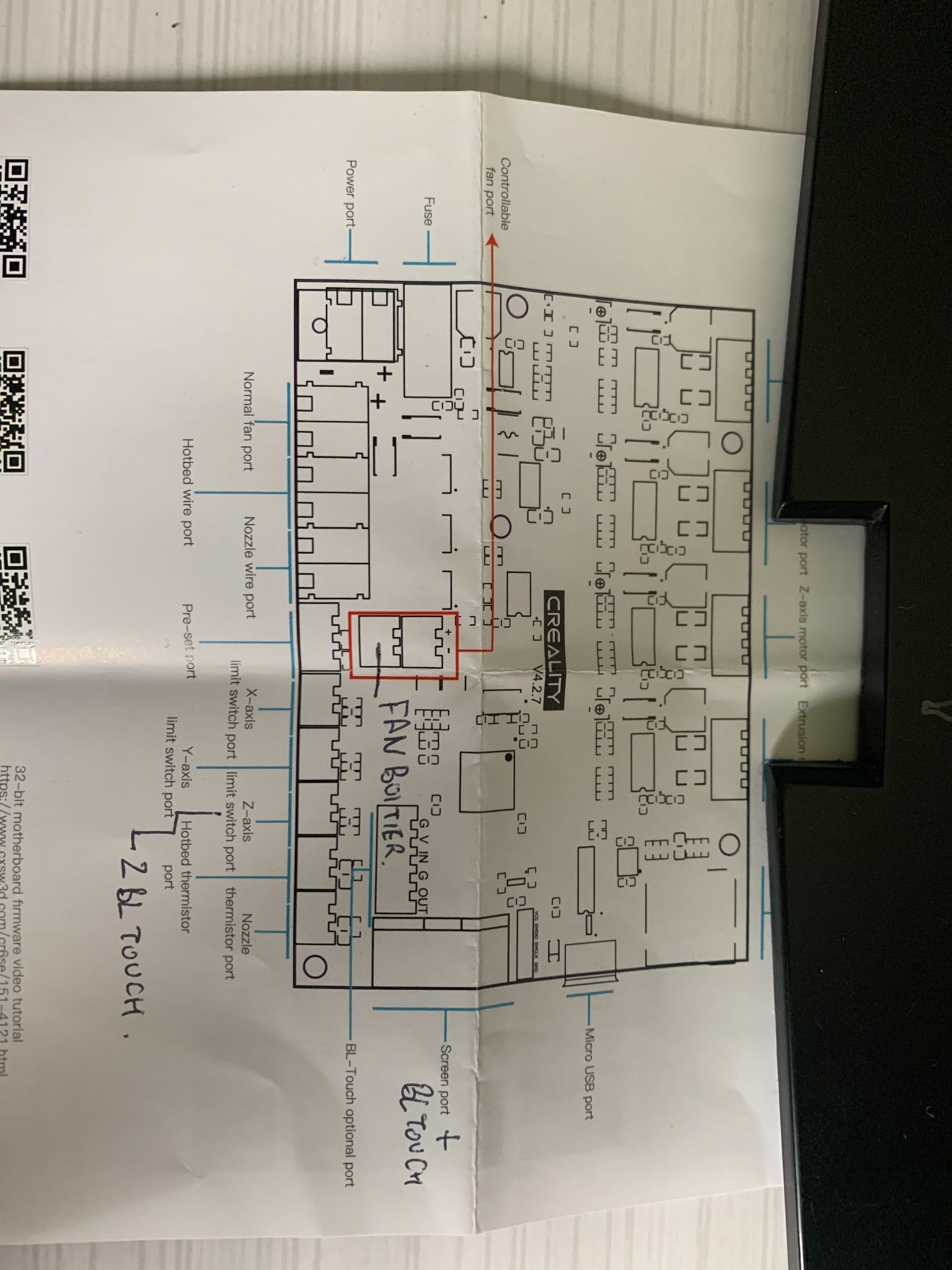

Je comprends mieux. Ton détecteur c'est un «classique» endstop et pas celui «évolué» de Bigtreetech (Biqu et Bigtreetech sont les mêmes fabricants 😉 ).
Le tien possède trois fils : Vcc (3,3 / 5 V), GND et Signal (Rouge, noir, blanc).
Tes photos ne sont pas agrandissables, je ne peux donc lire le schéma de la seconde photo. Le seul emplacement sur la carte où l'on peut placer la fiche de connexion c'est l'emplacement sous les prises pour ventilateurs et entre le X- et la cartouche de chauffe.
D'après la sérigraphie au dessous du PCB, l'ordre des fils est VGS (qu'il faut inverser sur le dessus) donc l'ordre des couleurs devrait être Blanc/Noir/Rouge dans la prise  de la carte.
D'après la déclaration des pins pour la carte v4.2.7, la broche «signal» est connectée sur PA4 du micro-contrôleur :
Elle est «pulled-high» donc c'est bien «#define FIL_RUNOUT_STATE     HIGH » qu'il faut déclarer.
Par contre il faut désactiver «#define FILAMENT_MOTION_SENSOR» en remettant les // en début de ligne (cette activation est nécessaire pour des détecteurs de blocage du filament). Donc tu devrais avoir quelque chose comme :
Il faut par contre être certain que les couleurs du câblage (blanc pour Signal, noir pour Ground et rouge pour Vcc) sont bien celles là :
Alors blanc c’est bien signal et rouge c’est bien le 5V je vais réécrire mes lignes.
le câblage est bon c’est le programme qui va pas et je suis un paumé car je n’ai pas le schéma avec les nomenclatures des pins

ça fonctionne merci de ton aide qui m'a été précieuse
Malheureusement c'est le cas de presque toutes les cartes de Creality 😞  (la seule en Open Source est la Melzi qui équipe encore ma première CR10).
A ce niveau, Creality a encore de gros progrès à faire: fournir une documentation comme le font Bigtreetech, MKS, Fysetc, Fly,… via leurs dépôt github ou leur Wiki.
Le seul moyen de trouver les correspondances est d'aller lire les fichiers de déclaration des pins dans le dossier «Marlin/src/pins/» 😉

Je suppose que c'est le fichier pins_CREALITY_V4.h qu'il faut regarder attentivement car le pins_CREALITY_V427.h est bien maigre
Absolument 😉
le «pins_CREALITY_V427.h» inclut le «pins_CREALITY_V4.h» (fin du fichier) :
Citation
#include "pins_CREALITY_V4.h"
