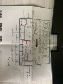

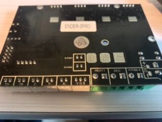

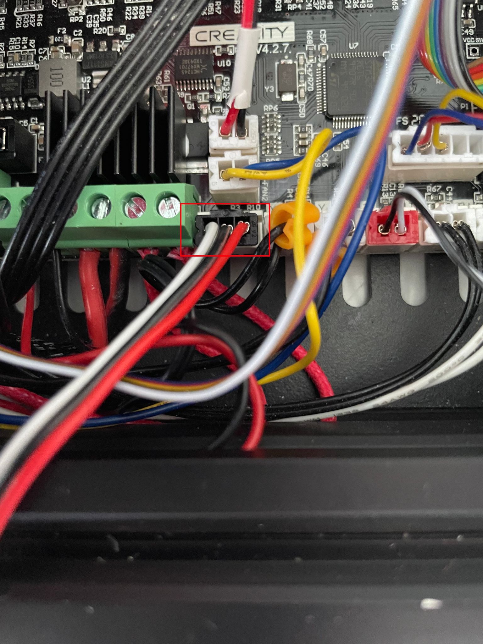

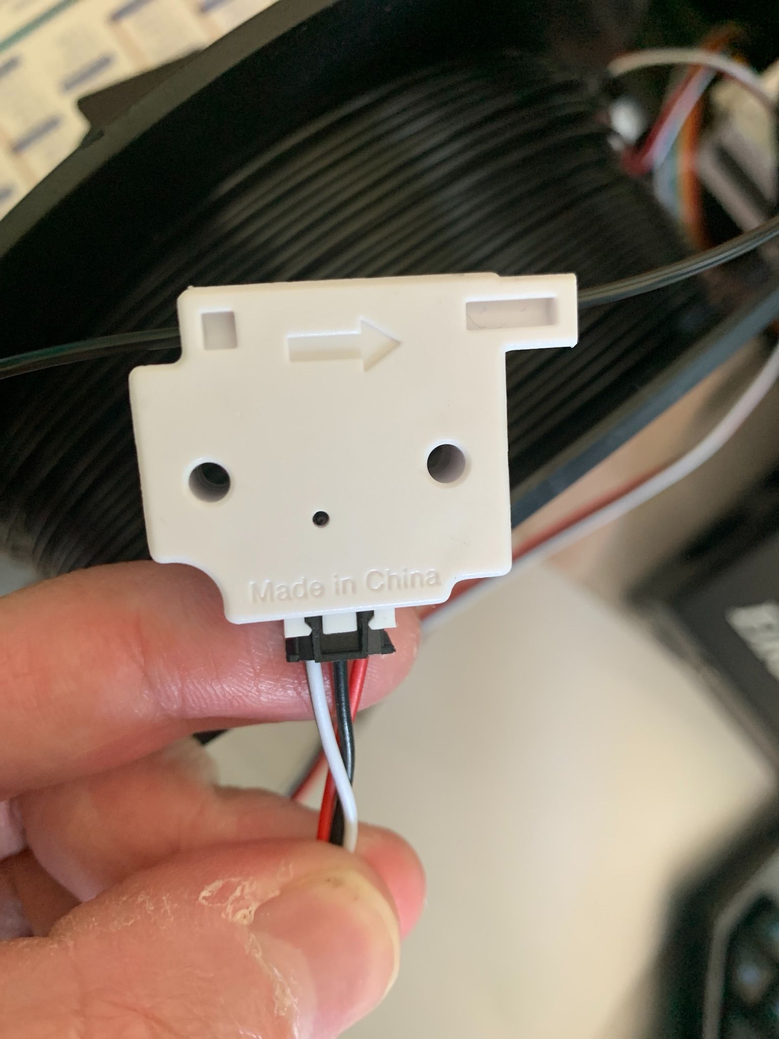

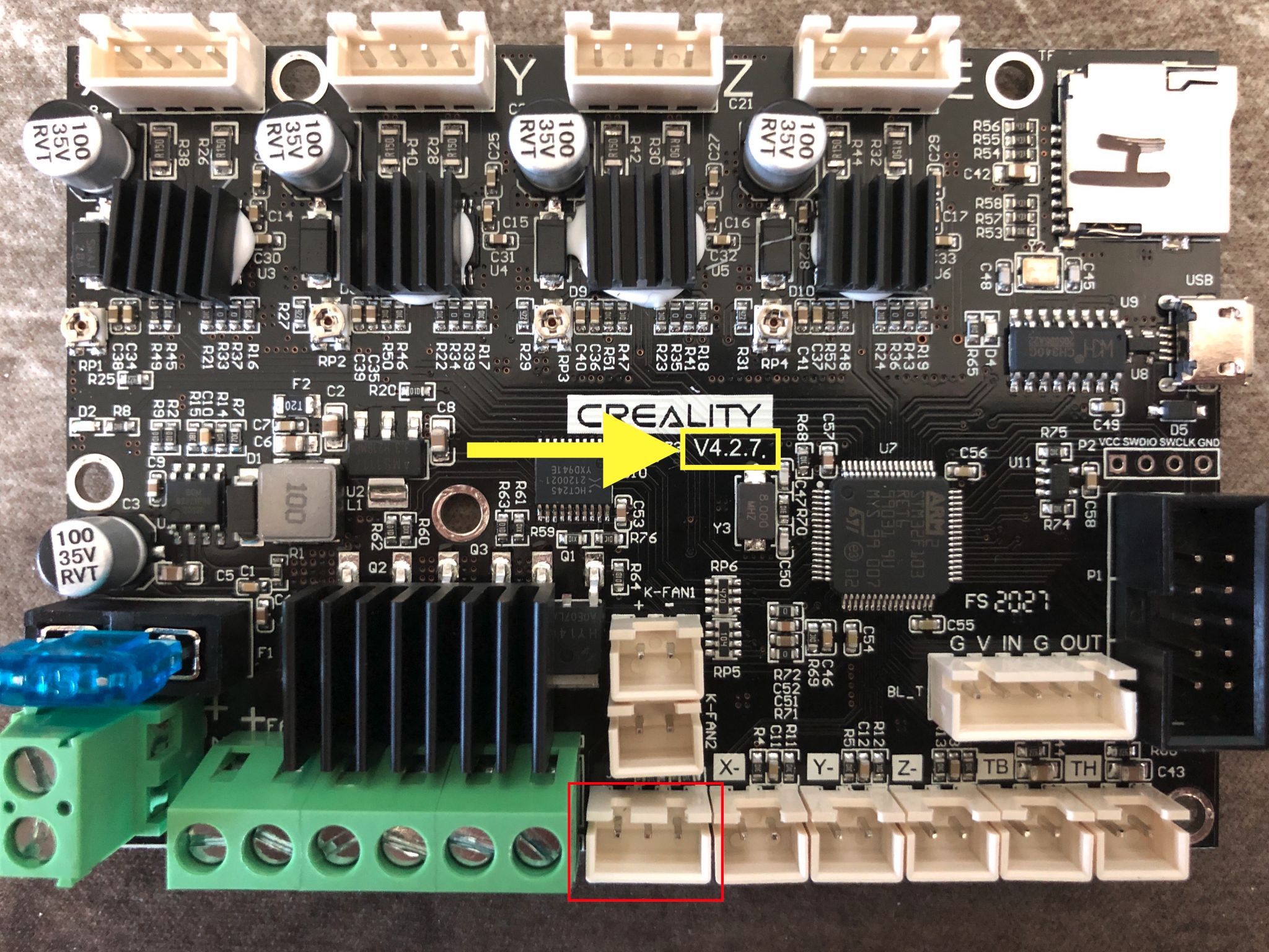

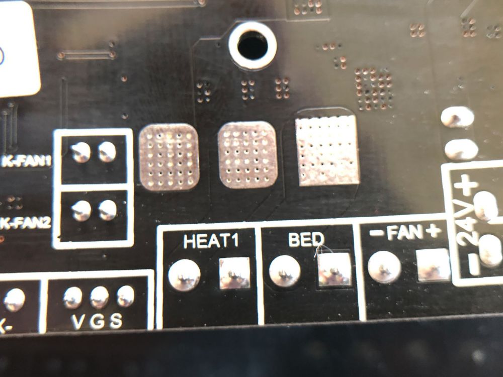

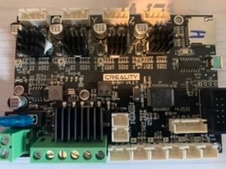

FBR39120 Posté(e) Aout 12, 2021 Partager Posté(e) Aout 12, 2021 Le 25/05/2021 at 14:31, fran6p a dit : Marlin 2.0.8.1, configuration.h, section : «Filament Runout Sensors» ≃ lignes 1275 et plus Bonjour à toi, je me permet de rebondir car j'ai un souci avec mon détecteur de fin de filament BIQU Filament Break Detection Module de capteur d'imprimante 3D Accessoire avec câble de 1 m pour filament extrudeuse 1,75 mm Matériel de détecteur Run-Out pour imprimante 3D (blanc): Amazon.fr: Commerce, Industrie & Science Et rien ne fonctionne quand il n'y a plus de fil dans le détecteur l'impression continue. As tu une idée ? FICHIER CONFIGURATION.h #define FILAMENT_RUNOUT_SENSOR #if ENABLED(FILAMENT_RUNOUT_SENSOR) #define FIL_RUNOUT_ENABLED_DEFAULT true // Enable the sensor on startup. Override with M412 followed by M500. #define NUM_RUNOUT_SENSORS 1 // Number of sensors, up to one per extruder. Define a FIL_RUNOUT#_PIN for each. #define FIL_RUNOUT_STATE HIGH // Pin state indicating that filament is NOT present. (PAR DEFAUT LOW) #define FIL_RUNOUT_PULLUP // Use internal pullup for filament runout pins. //#define FIL_RUNOUT_PULLDOWN // Use internal pulldown for filament runout pins. //#define WATCH_ALL_RUNOUT_SENSORS // Execute runout script on any triggering sensor, not only for the active extruder. // This is automatically enabled for MIXING_EXTRUDERs. // Override individually if the runout sensors vary //#define FIL_RUNOUT1_STATE LOW //#define FIL_RUNOUT1_PULLUP //#define FIL_RUNOUT1_PULLDOWN //#define FIL_RUNOUT2_STATE LOW //#define FIL_RUNOUT2_PULLUP //#define FIL_RUNOUT2_PULLDOWN //#define FIL_RUNOUT3_STATE LOW //#define FIL_RUNOUT3_PULLUP //#define FIL_RUNOUT3_PULLDOWN //#define FIL_RUNOUT4_STATE LOW //#define FIL_RUNOUT4_PULLUP //#define FIL_RUNOUT4_PULLDOWN //#define FIL_RUNOUT5_STATE LOW //#define FIL_RUNOUT5_PULLUP //#define FIL_RUNOUT5_PULLDOWN //#define FIL_RUNOUT6_STATE LOW //#define FIL_RUNOUT6_PULLUP //#define FIL_RUNOUT6_PULLDOWN //#define FIL_RUNOUT7_STATE LOW //#define FIL_RUNOUT7_PULLUP //#define FIL_RUNOUT7_PULLDOWN //#define FIL_RUNOUT8_STATE LOW //#define FIL_RUNOUT8_PULLUP //#define FIL_RUNOUT8_PULLDOWN // Commands to execute on filament runout. // With multiple runout sensors use the %c placeholder for the current tool in commands (e.g., "M600 T%c") // NOTE: After 'M412 H1' the host handles filament runout and this script does not apply. #define FILAMENT_RUNOUT_SCRIPT "M600" // After a runout is detected, continue printing this length of filament // before executing the runout script. Useful for a sensor at the end of // a feed tube. Requires 4 bytes SRAM per sensor, plus 4 bytes overhead. //#define FILAMENT_RUNOUT_DISTANCE_MM 25 #ifdef FILAMENT_RUNOUT_DISTANCE_MM // Enable this option to use an encoder disc that toggles the runout pin // as the filament moves. (Be sure to set FILAMENT_RUNOUT_DISTANCE_MM // large enough to avoid false positives.) //#define FILAMENT_MOTION_SENSOR #endif #endif ET FICHIER CONFIGURATION_ADV.H ** * Advanced Pause for Filament Change * - Adds the G-code M600 Filament Change to initiate a filament change. * - This feature is required for the default FILAMENT_RUNOUT_SCRIPT. * * Requirements: * - For Filament Change parking enable and configure NOZZLE_PARK_FEATURE. * - For user interaction enable an LCD display, HOST_PROMPT_SUPPORT, or EMERGENCY_PARSER. * * Enable PARK_HEAD_ON_PAUSE to add the G-code M125 Pause and Park. */ #define ADVANCED_PAUSE_FEATURE #if ENABLED(ADVANCED_PAUSE_FEATURE) #define PAUSE_PARK_RETRACT_FEEDRATE 60 // (mm/s) Initial retract feedrate. #define PAUSE_PARK_RETRACT_LENGTH 2 // (mm) Initial retract. // This short retract is done immediately, before parking the nozzle. #define FILAMENT_CHANGE_UNLOAD_FEEDRATE 10 // (mm/s) Unload filament feedrate. This can be pretty fast. #define FILAMENT_CHANGE_UNLOAD_ACCEL 25 // (mm/s^2) Lower acceleration may allow a faster feedrate. #define FILAMENT_CHANGE_UNLOAD_LENGTH 100 // (mm) The length of filament for a complete unload. // For Bowden, the full length of the tube and nozzle. // For direct drive, the full length of the nozzle. // Set to 0 for manual unloading. #define FILAMENT_CHANGE_SLOW_LOAD_FEEDRATE 6 // (mm/s) Slow move when starting load. #define FILAMENT_CHANGE_SLOW_LOAD_LENGTH 0 // (mm) Slow length, to allow time to insert material. // 0 to disable start loading and skip to fast load only #define FILAMENT_CHANGE_FAST_LOAD_FEEDRATE 6 // (mm/s) Load filament feedrate. This can be pretty fast. #define FILAMENT_CHANGE_FAST_LOAD_ACCEL 25 // (mm/s^2) Lower acceleration may allow a faster feedrate. #define FILAMENT_CHANGE_FAST_LOAD_LENGTH 0 // (mm) Load length of filament, from extruder gear to nozzle. // For Bowden, the full length of the tube and nozzle. // For direct drive, the full length of the nozzle. //#define ADVANCED_PAUSE_CONTINUOUS_PURGE // Purge continuously up to the purge length until interrupted. #define ADVANCED_PAUSE_PURGE_FEEDRATE 3 // (mm/s) Extrude feedrate (after loading). Should be slower than load feedrate. #define ADVANCED_PAUSE_PURGE_LENGTH 50 // (mm) Length to extrude after loading. // Set to 0 for manual extrusion. // Filament can be extruded repeatedly from the Filament Change menu // until extrusion is consistent, and to purge old filament. #define ADVANCED_PAUSE_RESUME_PRIME 0 // (mm) Extra distance to prime nozzle after returning from park. //#define ADVANCED_PAUSE_FANS_PAUSE // Turn off print-cooling fans while the machine is paused. // Filament Unload does a Retract, Delay, and Purge first: #define FILAMENT_UNLOAD_PURGE_RETRACT 13 // (mm) Unload initial retract length. #define FILAMENT_UNLOAD_PURGE_DELAY 5000 // (ms) Delay for the filament to cool after retract. #define FILAMENT_UNLOAD_PURGE_LENGTH 8 // (mm) An unretract is done, then this length is purged. #define FILAMENT_UNLOAD_PURGE_FEEDRATE 25 // (mm/s) feedrate to purge before unload #define PAUSE_PARK_NOZZLE_TIMEOUT 45 // (seconds) Time limit before the nozzle is turned off for safety. #define FILAMENT_CHANGE_ALERT_BEEPS 10 // Number of alert beeps to play when a response is needed. #define PAUSE_PARK_NO_STEPPER_TIMEOUT // Enable for XYZ steppers to stay powered on during filament change. //#define PARK_HEAD_ON_PAUSE // Park the nozzle during pause and filament change. //#define HOME_BEFORE_FILAMENT_CHANGE // If needed, home before parking for filament change //#define FILAMENT_LOAD_UNLOAD_GCODES // Add M701/M702 Load/Unload G-codes, plus Load/Unload in the LCD Prepare menu. //#define FILAMENT_UNLOAD_ALL_EXTRUDERS // Allow M702 to unload all extruders above a minimum target temp (as set by M302) #endif Lien vers le commentaire Partager sur d’autres sites More sharing options...
fran6p Posté(e) Aout 12, 2021 Partager Posté(e) Aout 12, 2021 (modifié) D'après la documentation de Bigtreetech, il manque quelques infos dans ton configuration.h Il y a 2 heures, FBR39120 a dit : #define FIL_RUNOUT_STATE HIGH <= devrait être LOW (les versions plus anciennes de Marlin utilisent true / false et le nom est différent (FILAMENT_RUNOUT_INVERTING) Si tu peux utiliser Pronterface quand l'imprimante est connectée en USB à ton PC, le meilleur moyen de tester les contacteurs de fin de course (endstop) y compris donc un détecteur de fin de filament, c'est d'utiliser le G-code M119 qui renvoie l'état du capteur (triggered (déclenché) ou pas). ça permet surtout de vérifier s'il fonctionne et sa logique de fonctionnement. Il y a 2 heures, FBR39120 a dit : // After a runout is detected, continue printing this length of filament // before executing the runout script. Useful for a sensor at the end of // a feed tube. Requires 4 bytes SRAM per sensor, plus 4 bytes overhead. //#define FILAMENT_RUNOUT_DISTANCE_MM 25 <= décommenter et mettre une valeur 7 mm par exemple #ifdef FILAMENT_RUNOUT_DISTANCE_MM // Enable this option to use an encoder disc that toggles the runout pin // as the filament moves. (Be sure to set FILAMENT_RUNOUT_DISTANCE_MM // large enough to avoid false positives.) //#define FILAMENT_MOTION_SENSOR <= décommenter pour activer le détecteur de blocage filament ou colmatage de tête Le document PDF de BTT est basé sur une version pas à jour de Marlin, il faut donc «interpréter» certaines constantes / variables / directives de compilation. Pense également, en fonction de la carte mère utilisée et de l'endroit où ce détecteur est branché, à vérifier que c'est la bonne «pin» qui est déclarée dans le fichier de broches (pins) correspondant à la carte installée. Modifié (le) Aout 12, 2021 par fran6p Lien vers le commentaire Partager sur d’autres sites More sharing options...
FBR39120 Posté(e) Aout 12, 2021 Partager Posté(e) Aout 12, 2021 Il s’agit d’une carte creality 4.2.7 le détecteur est branché sur le Pre Set Port. Je pensais que le câblage était inversé mais en fait non. Lien vers le commentaire Partager sur d’autres sites More sharing options...

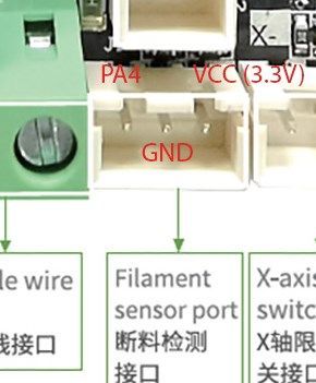

fran6p Posté(e) Aout 12, 2021 Partager Posté(e) Aout 12, 2021 Je comprends mieux. Ton détecteur c'est un «classique» endstop et pas celui «évolué» de Bigtreetech (Biqu et Bigtreetech sont les mêmes fabricants ). Le tien possède trois fils : Vcc (3,3 / 5 V), GND et Signal (Rouge, noir, blanc). Tes photos ne sont pas agrandissables, je ne peux donc lire le schéma de la seconde photo. Le seul emplacement sur la carte où l'on peut placer la fiche de connexion c'est l'emplacement sous les prises pour ventilateurs et entre le X- et la cartouche de chauffe. D'après la sérigraphie au dessous du PCB, l'ordre des fils est VGS (qu'il faut inverser sur le dessus) donc l'ordre des couleurs devrait être Blanc/Noir/Rouge dans la prise de la carte. D'après la déclaration des pins pour la carte v4.2.7, la broche «signal» est connectée sur PA4 du micro-contrôleur : Citation // // Filament Runout Sensor // #ifndef FIL_RUNOUT_PIN #define FIL_RUNOUT_PIN PA4 // "Pulled-high" #endif Elle est «pulled-high» donc c'est bien «#define FIL_RUNOUT_STATE HIGH » qu'il faut déclarer. Par contre il faut désactiver «#define FILAMENT_MOTION_SENSOR» en remettant les // en début de ligne (cette activation est nécessaire pour des détecteurs de blocage du filament). Donc tu devrais avoir quelque chose comme : Citation #define FILAMENT_RUNOUT_DISTANCE_MM 7 #ifdef FILAMENT_RUNOUT_DISTANCE_MM // Enable this option to use an encoder disc that toggles the runout pin // as the filament moves. (Be sure to set FILAMENT_RUNOUT_DISTANCE_MM // large enough to avoid false positives.) //#define FILAMENT_MOTION_SENSOR Il faut par contre être certain que les couleurs du câblage (blanc pour Signal, noir pour Ground et rouge pour Vcc) sont bien celles là : Lien vers le commentaire Partager sur d’autres sites More sharing options...
