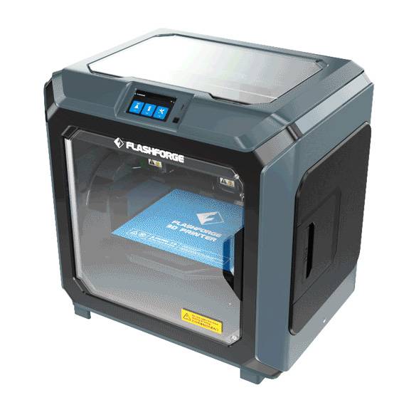

mahaultitz Posté(e) Juillet 29, 2020 Auteur Posté(e) Juillet 29, 2020 Merci pour tous vos conseils et avis. Au final j'ai acheté une flashforge creator 3 pour son dual extruder. En réfléchissant, je me suis dit que ma première expérience Zortrax était ce qu'il me fallait, mais que j'aimerai bien un plateau plus grand et que le dual pour print avec du PVA apporterai un plus sur les pièce complexes que je peux print pour la déco. Et en revendant ma Zortrax M200 je pense pouvoir être presque dans mon budget. D'ailleur je vais lancer un fil pour vendre ma machine avec photo et description, mais seulement à mon retour de vacance.

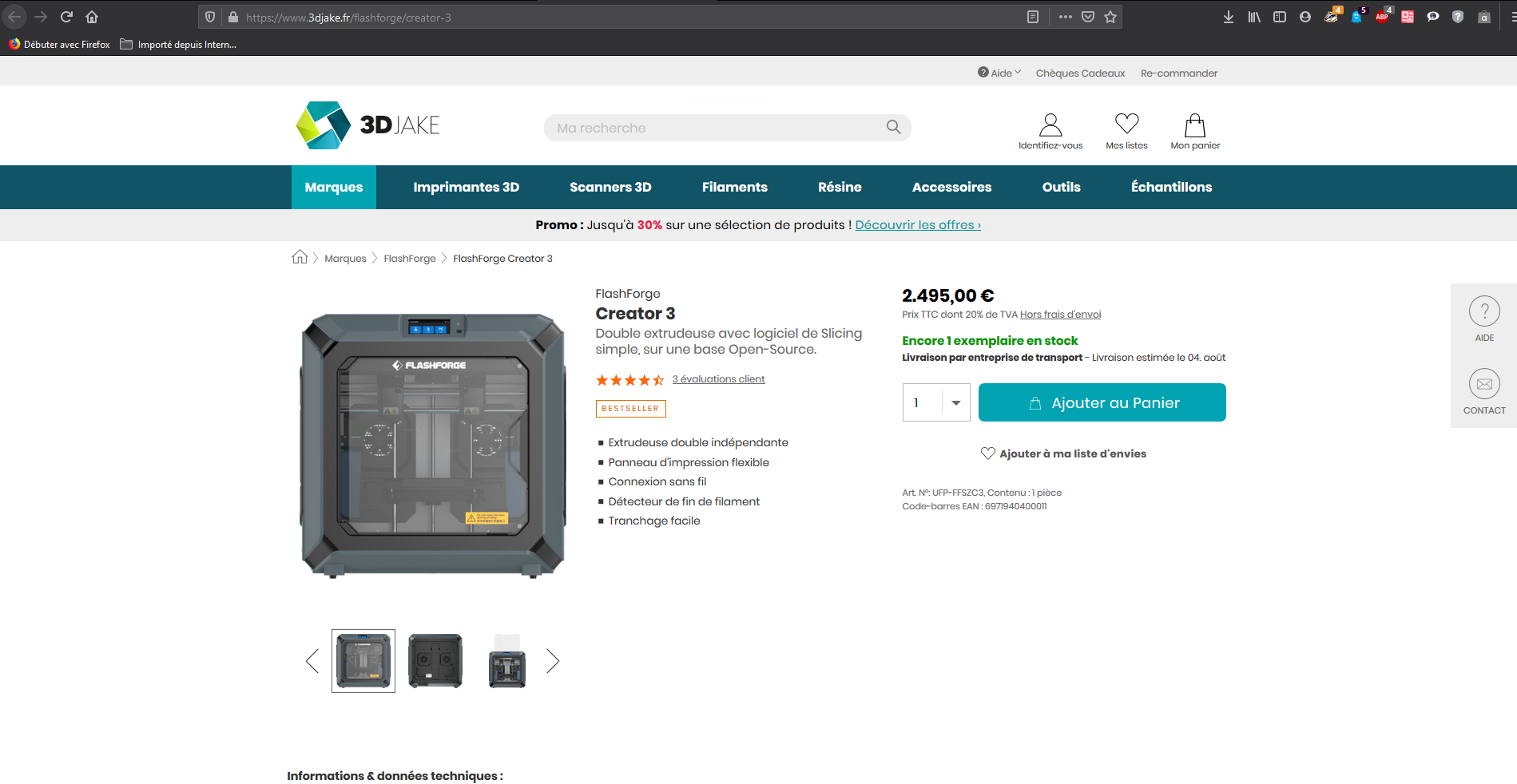

Bosco2509 Posté(e) Juillet 29, 2020 Posté(e) Juillet 29, 2020 (modifié) il y a une heure, mahaultitz a dit : flashforge creator 3 Ah ouais quand même... On parle bien celle-ci ? https://www.machines-3d.com/imprimante-3d-flashforge-creator-xml-351_399-4531.html Là... c'est vraiment... ce que j’appellerai : Investir dans du matos de Semi-Pro ou Pro. En tout cas... Excellent choix ! C'est une opinion purement perso : Je ne suis pas fan de la marque Flashforge en raison des pièces détachées bloquées constructeur. Si j'en avais les moyens... je serai plutôt Ultimaker... mais à chacun son opinion. N'hésite pas à faire un retour sur cette imprimante... et à partager le résultat de tes impressions. PS : C'est moi où j'ai loupé le moment où tu annonçais "je vais augmenter/doubler mon budget"... moi j'aurais fait cela, ma banquière d'épouse, m'aurait sauté au cou pour m'étrangler... mort de rire... En tout cas... c'est bon choix... rien a dire de plus... Modifié (le) Juillet 29, 2020 par Bosco2509
mahaultitz Posté(e) Juillet 29, 2020 Auteur Posté(e) Juillet 29, 2020 @Bosco2509 C'est bien ça mais en fait tu peux la trouver à moins cher que ton screen et je compte récupérer 1000€ de ma zortrax, peut être que je me trompe sur ce côté là mais j'ai comparé ce qu'il se fait un peu sur le marché de l'occas et je ne devrais pas être trop loin. Après j'ai de la chance car ma femme m'a plutôt dit : "Tu ne vas pas prendre une moins bonne quand même, j'ai pas envie que la qualité de mes décos se dégradent" et c'est aussi payé en partie par mon anniversaire qui arrive. Pour Ultimaker c'est vrai que c'est tentant mais passer en 2,8 au lieu de 1,75 avec tous les stocks en ma possession, c'est rédhibitoire.
Bosco2509 Posté(e) Juillet 29, 2020 Posté(e) Juillet 29, 2020 il y a 7 minutes, mahaultitz a dit : je compte récupérer 1000€ de ma zortrax Estimation à comparaison a 2 annonces sur leboncoin, à 1200€ et 1500€ Tu serai même la moins chère à 1000€. Tu peut espérer plus. il y a 11 minutes, mahaultitz a dit : "Tu ne vas pas prendre une moins bonne quand même, j'ai pas envie que la qualité de mes décos se dégradent" C'est dingue... les femmes pensent toutes pareilles... il y a 14 minutes, mahaultitz a dit : et c'est aussi payé en partie par mon anniversaire qui arrive. +1 J-57 avant le jour "J" (c'est marqué en gros dans mon pseudo : 25/09) Et j'aurais... 14 ans... oui, il faut inverser les chiffres pour rester jeune d'esprit, m'a t-on dit un jour. Car l'esprit agît sur le corps... d'après de la psychologie... ainsi on reste jeune. il y a 34 minutes, mahaultitz a dit : Pour Ultimaker c'est vrai que c'est tentant mais passer en 2,8 au lieu de 1,75 avec tous les stocks en ma possession, c'est rédhibitoire. C'est vrai que c'est en 2.8. Mais le kit pour convertir en 1.75... existe aussi. Et c'est relativement facile à installer en plus (pour une fois qu'un truc est facile). A mon travail, on a 2 imprimantes Ultimaker... et toutes 2 ont été converties en 1.75. Elles tournent quasiment H24 (hormis Noël, Jour de l'an et 1er Mai). En 2e imprimante où mon coeur balance... ce serait la Raise 3D Pro2 Plus... mais comme je l'ai dit... c'est une opinion personnelle. ______________________________________________________________________________________________________________________________ Enfin bref... bon choix ! Et d'avance : Bon anniversaire !
