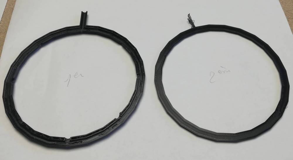

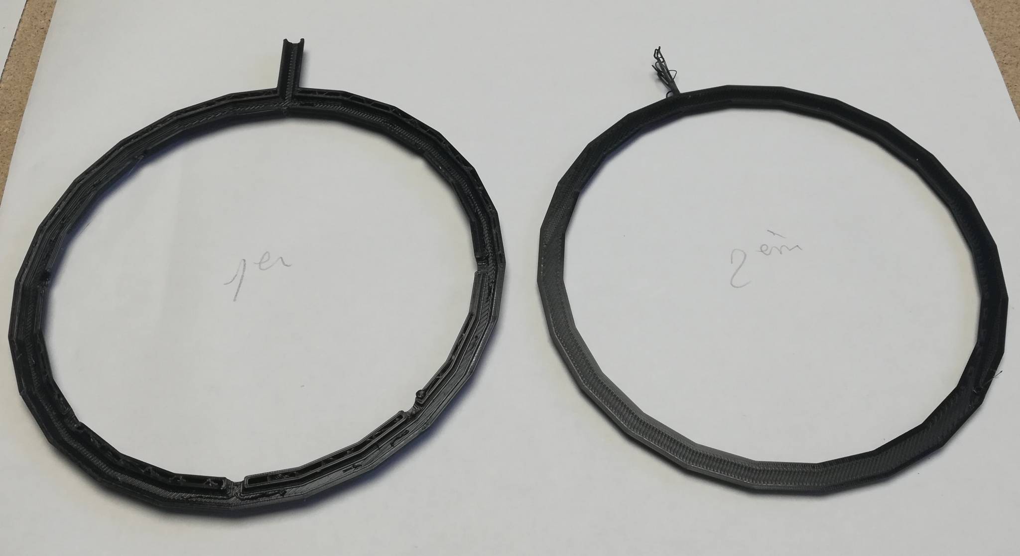

higgins91 Posté(e) Juillet 26, 2020 Posté(e) Juillet 26, 2020 Bonjour, possesseur d'une Ender 3 depuis un petit mois, je commence à réaliser mes propres pièces. Jusqu'a présent avec plutot du succes mais là je ne sais pas comment faire. J'ai un potager et de la domotique pour l'arroser (cuves 1000l, pompe, servomoteur sur vannes et distribution ensuite) , jusqu'a aujourd'hui pour arroser je mettais un tuyau dans une bouteille percée. C'est facile et économique. Mais cela n'arrose qu'a un endroit et souvent sur un coté. J'ai donc eu l'idée d'imprimer un anneau percé pour arroser. Mais le problème c'est que ça m'imprime un support à l'intérieur même en ayant décoché support. J'utilise Cura pour découper. Y a t-il une option pour imprimer sans remplir mon trou créé exprès ? la première fois j'ai mis couche de 0.28 et remplissage 30% avec support. La deuxième 0.16 et 20% sans support. Merci arrosage_tomate.stl
Titi78 Posté(e) Juillet 26, 2020 Posté(e) Juillet 26, 2020 (modifié) j'ais téléchargé le stl et il y a des incohérences de construction je pense. edit : @higgins91 voici un truc du même genre redessiné au pif sans les cotes arrosage_tomate-titi.stl Modifié (le) Juillet 26, 2020 par Titi78 fichier stl
Skizhoo Posté(e) Juillet 26, 2020 Posté(e) Juillet 26, 2020 Ce n'est pas une question de support mais de remplissage. il faut zéro de remplissage et tu t'arranges pour avoir l'épaisseur des parois (1,8mm) en nombre de lignes et de couches (paroi + dessus/dessous) pour buse à 0.4 paroi 4 lignes x0.44 largeur de ligne 6 couches x épaisseur de ligne 0.3
higgins91 Posté(e) Juillet 26, 2020 Auteur Posté(e) Juillet 26, 2020 merci pour vos réponses. @Titi78 on ne doit pas avoir le même logiciel de conception ! ta pièce est plus belle que la mienne J'ai relancé une impression entre temps et le tore c'est bien réalisé. J'ai le petit tuyau d'arrivée qui ne ressembla à rien par contre. Je vais potasser tout ça afin d'avoir quelque chose de fonctionnel. Merci

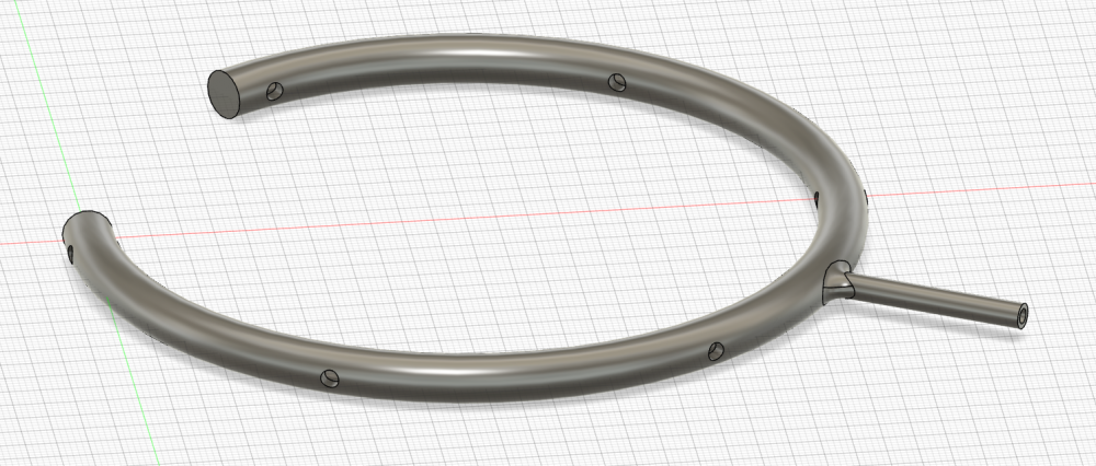

Titi78 Posté(e) Juillet 26, 2020 Posté(e) Juillet 26, 2020 Si tu me donne les cotes je peu te modéliser ça (j utilise le soft du boulot pour modéliser (Mastercam) ) Pour le tuyaux arrivée eau j'ai mis des chanfreins et congés pour renforcer la pièce. a mon avis ce serait mieux et plus solide de faire un trou dans lequel glisser le tuyau d’arrivée mais je ne connais pas les dimensions . sur ma piece le tuyau arrivée diamètre 4 extérieur 2.4 intérieur (surement 2 mm une fois imprimé) je pense qu ton tuyau doit faire 6 mm exter 4 mm inter et que tu viens l'enfoncer autour du diam 4 mais je ne sais pas tore diamètre 9mm extérieur Diam exterieur du tore 119 trou de sortie d'eau dia 3 mm (surement trop gros) pour avoir un beau stl une tolérance cordale de fichier a 0.005 mm c'est top . Sur un grand diamètre une tolérance trop grosse provoque des grandes facettes : 1
higgins91 Posté(e) Juillet 27, 2020 Auteur Posté(e) Juillet 27, 2020 merci pour ton aide, en fait comme tu l'as deviné, l'arrivée est en tuyau de 6x4 (d’où le diamètre 4.2 pour forcer un peu) après les trous de sortie je les ai fait au pif. Je voulais voir ce que cela donnait en place. soit je fais des gros trous mais ça risque de ne couler qu'au début, soit des petits et là ça risque d'etre karcher (la pompe débite pas mal donc suivant le nombre de pieds de tomate je n'aurais pas la même force de jet) Les cotes sont au pif aussi concernant le diamètre, je ne voulais pas imprimer quelque chose de trop gros du coup j'étais parti sur un diamètre de 120, ce qui me semble pas mal. Pour modéliser je passe par tinkercad.com. J'avais autocad 2009 sur mon ancien PC et je pouvais faire des pièces 3D, mais avec mon nouveau j'ai le 2011 et y'a que des vis ou des profilé IPN... Pour les facettes je n'ai pas moyen d'avoir plus de 24 cotés (max sur tinkercad.com) du coup ça fait un rendu anguleux! (pas trop grave dans un potager) j'ai essayé 2/3 logiciel de modélisation mais je ne retrouve pas mes habitudes d'autocad... je cherche encore.
higgins91 Posté(e) Octobre 10, 2020 Auteur Posté(e) Octobre 10, 2020 Bonjour, mon projet avance, j'ai repris toute la conception sur fusion 360. Du coup voici la version 2, je vais en imprimer un exemplaire pour voir ce que ça donne !

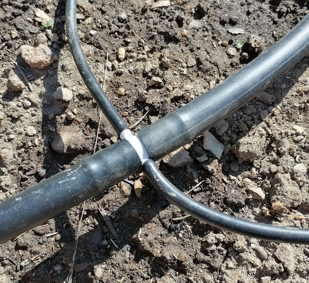

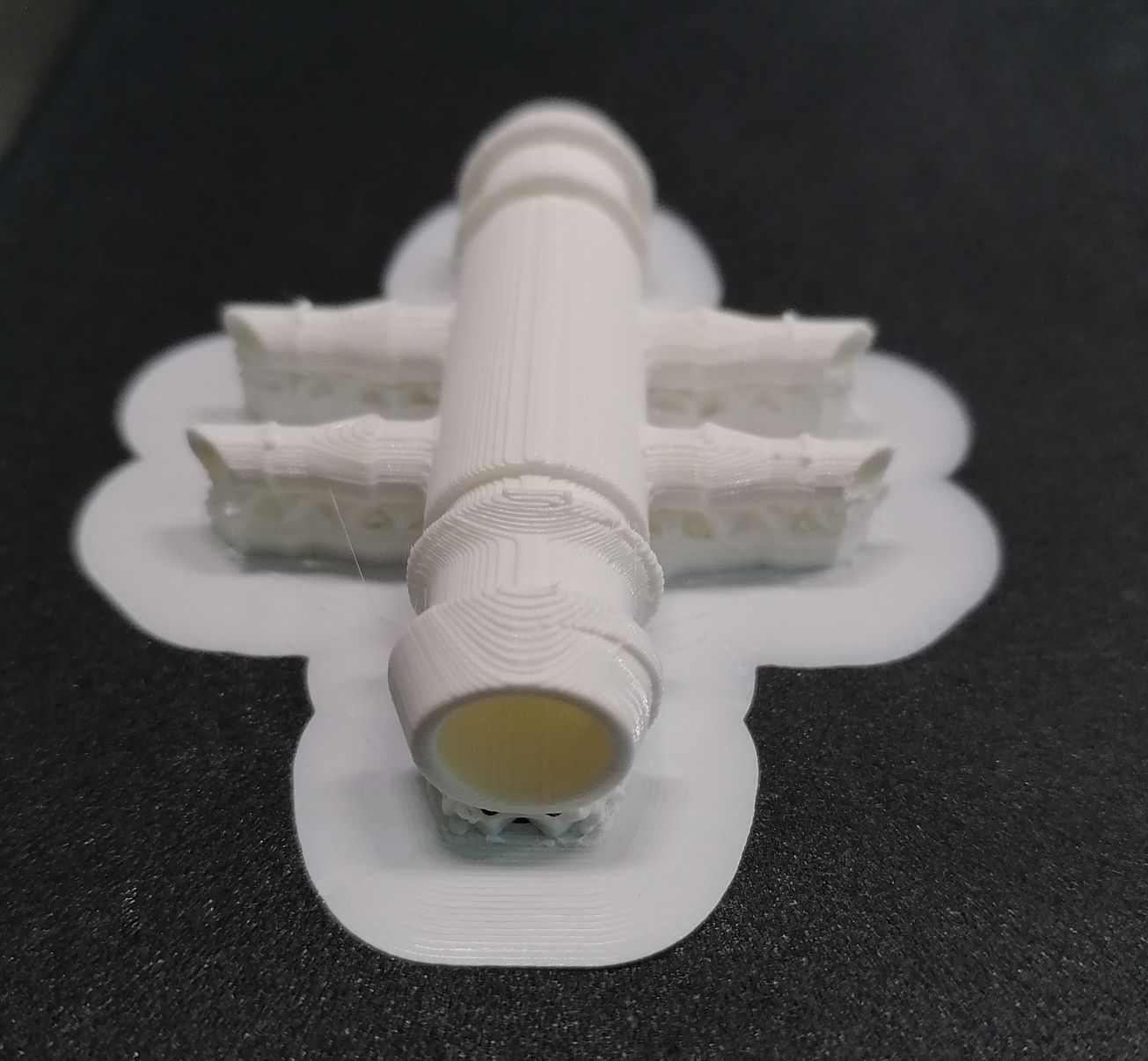

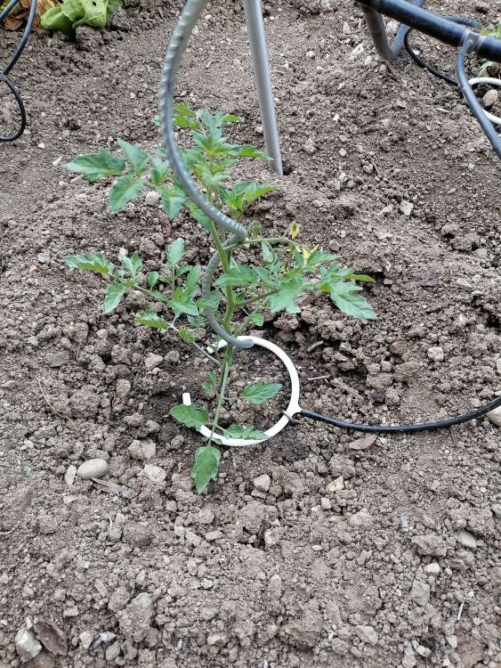

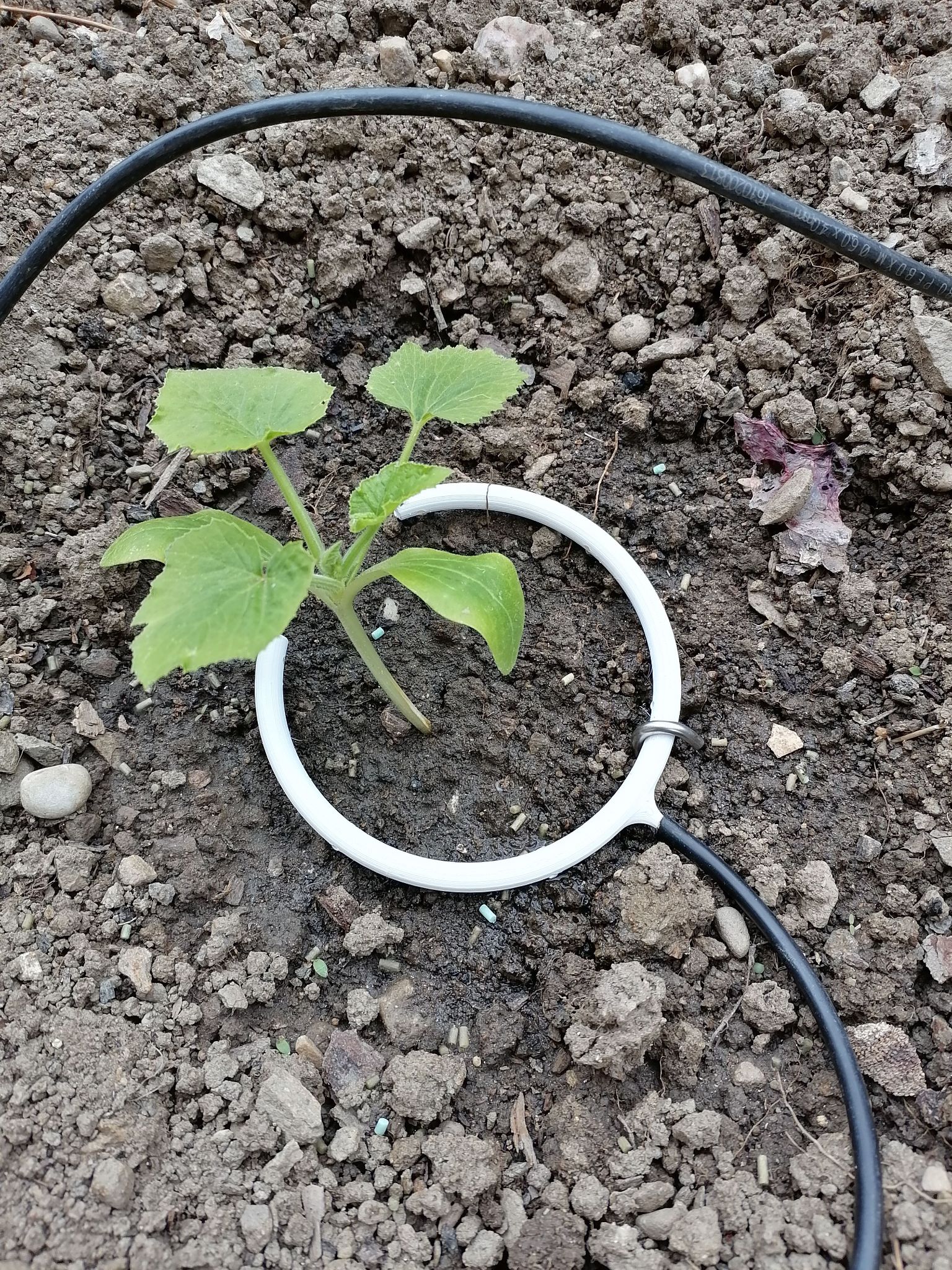

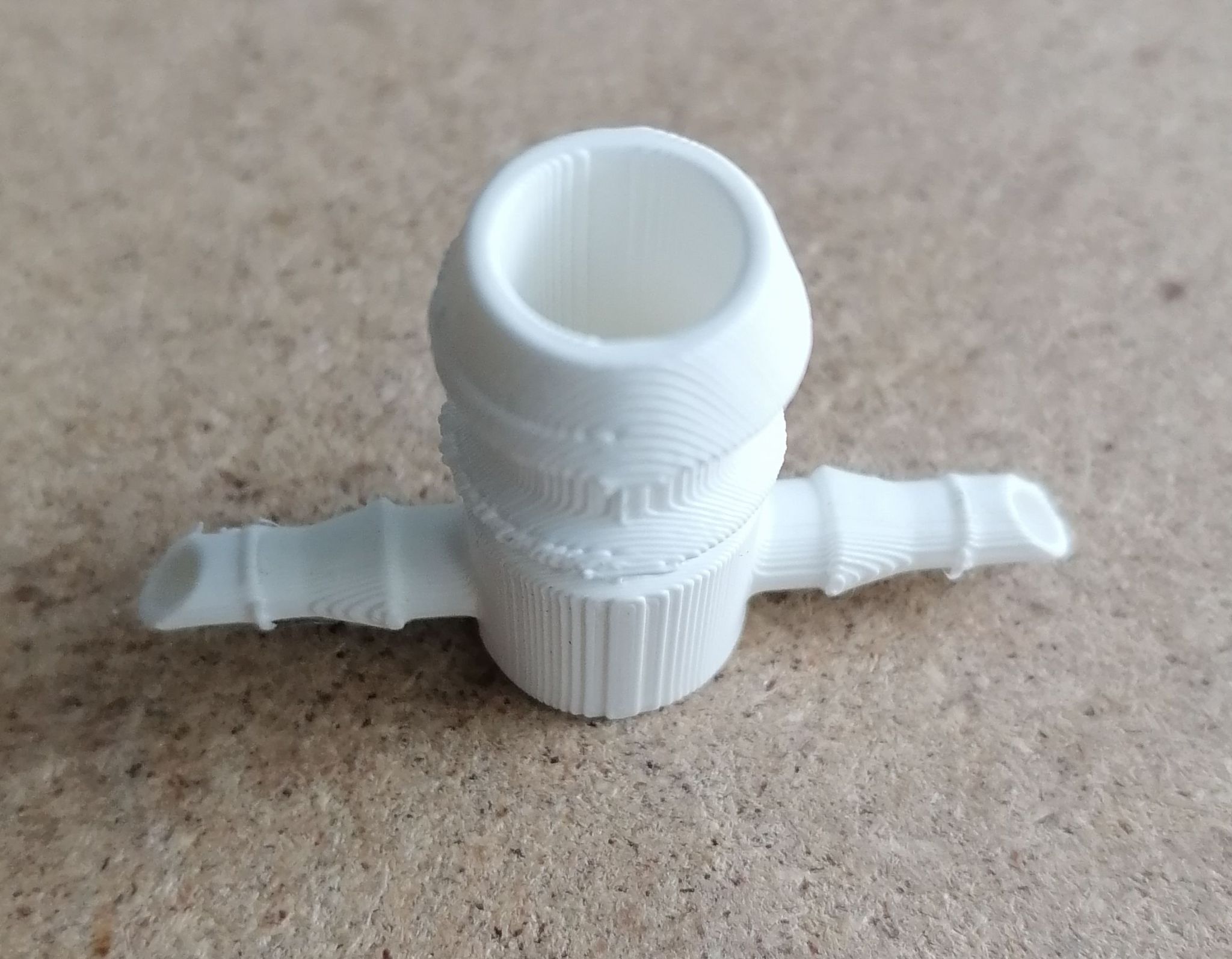

higgins91 Posté(e) Juin 6, 2021 Auteur Posté(e) Juin 6, 2021 Après plus de 20 exemplaires imprimés, préparé le potager, planter les tomates et courgette, installé le système, j'ai testé aujourd'hui..... et ça marche !! Je suis en train d'imprimer des raccords car j'ai de Gardena qui ne se font plus et qui sont parfait pour relier du tuyau de 6mm sur du tuyau de 16mm... Verdict dans les prochains jours... J'ai imprimé avec aucun support sinon ça bouchait l'intérieur... Pour le raccord, j'ai plongé dans les option de cura et j'ai paramétré les support que en contact avec le plateau comme ça pas besoin d'intégrer le support dans le STL... je progresse arrosage tomate v6.stl 2 1
higgins91 Posté(e) Juin 8, 2021 Auteur Posté(e) Juin 8, 2021 (modifié) Merci J'ai imprimé en PLA. Je pense que ça devrait tenir le coup Modifié (le) Juin 8, 2021 par higgins91

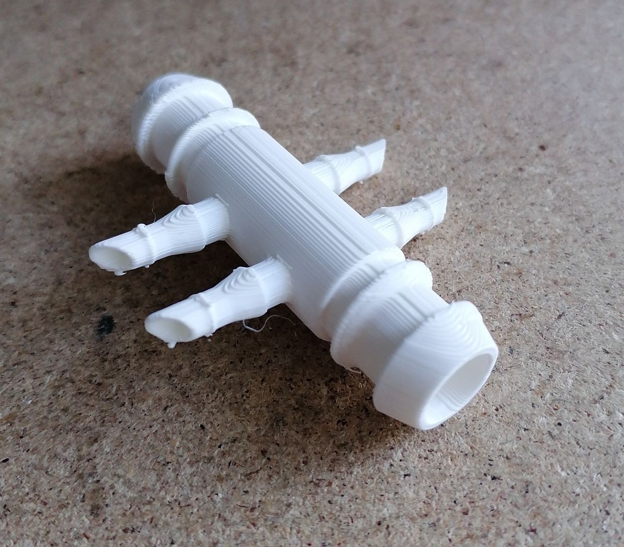

higgins91 Posté(e) Juin 15, 2021 Auteur Posté(e) Juin 15, 2021 Bonjour, le raccord est en place et fonctionne nickel. Du coup, j'en ai fait un double, imprimé ce matin, je ne l'ai pas encore installé mais cela ne va pas tarder ! J'imprime avec mon reste de PLA blanc qui n'a jamais donné un super rendu, il est destiné au impression tests. Les supports uniquement en contact avec le plateau c'est top Prochain design c'est un raccord "bouchon" avec 2 (ou 4) sorties uniquement... 1
higgins91 Posté(e) Juin 18, 2021 Auteur Posté(e) Juin 18, 2021 Dernier message et après je ne vous embête plus, impression du raccord bouchon, j'ai maintenant tout l'éventail pour mon potager ! raccord 13-6 bouchon v1.stl raccord 13-6 double.stl raccord 13-6 simple.stl 1 1

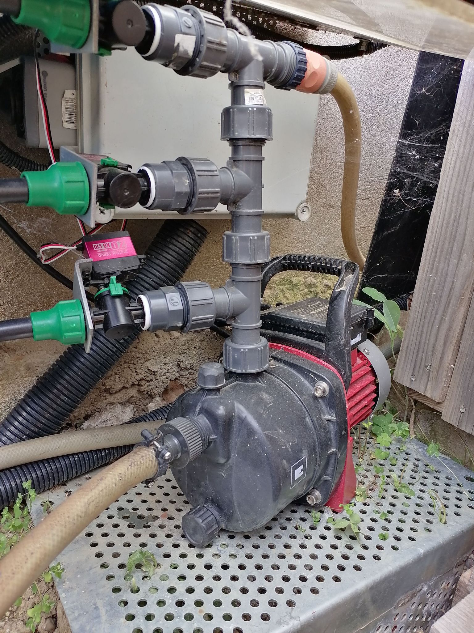

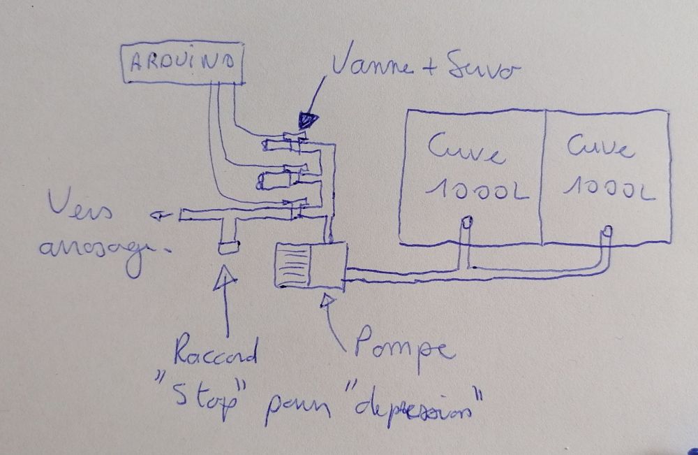

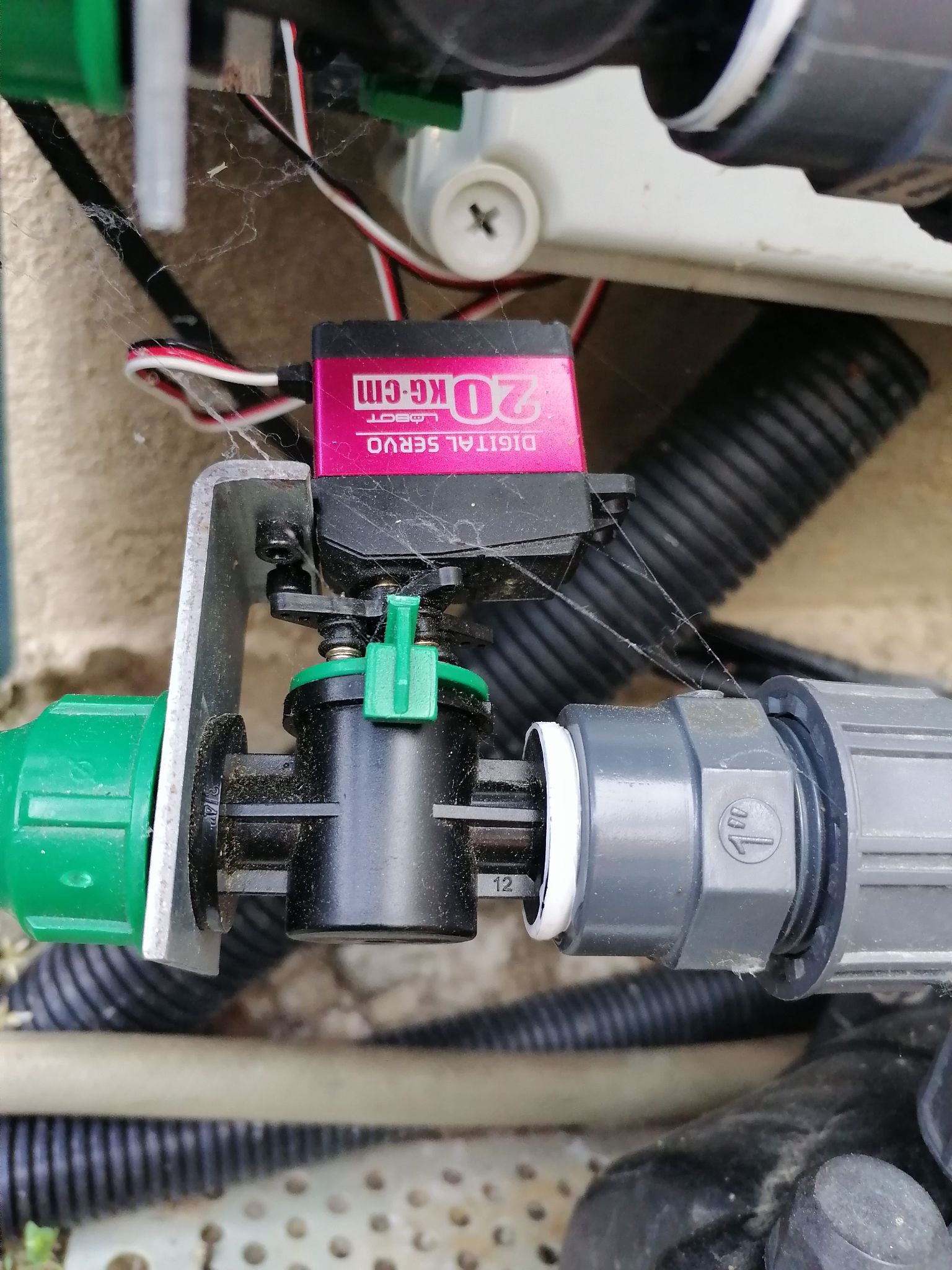

higgins91 Posté(e) Juin 18, 2021 Auteur Posté(e) Juin 18, 2021 (modifié) Alors pour parler matos (j'ai fait un super croquis de mon installation) : 2 cuves "IBC" 1000L Pompe de surface Einhell Une nourrice 3 voies (j'ai fait ça avec des raccord T) 3 Vanne d'arrêt JARDIBRIC 3 servo moteur 20kg (important de prendre 20gk pour le couple) 1 Arduino Nano 3 raccord "stop" Du tuyau de 16mm et de 4mm (c'est souvent marqué 16/19 et 4/6) Mes raccords tout juste imprimés Le fonctionnement est assez simple, j'ai ma domotique qui envoi un signal tout ou rien sur 3 entrées de l'arduino pour piloter les 3 voies d'arrosage. Quand l'arduino reçoit du 5V, il ouvre la vanne en pivotant le servo. Dès que ça retombe à 0V il re-pivote la vanne. es servos ne sont alimentés que lors des phase de mouvement (économie d'énergie non négligeable) La pompe est gérée par la domotique, elle est activée après l'ordre d'ouverture de la voie et arrêtée avant la fermeture. Pour l'assemblage du servo sur la vanne, j'ai coupé les oreilles de la vanne et utilisé 4 patins en caoutchouc vissés sur le servo pour pas forcer en butée. Le tout assemblé par une équerre alu. J'ai intercalé, avec des T, des raccords rapide "stop" en sortie des vannes car mes zones d'arrosage sont plus basses que les cuves. Cela évite l'effet de syphon. Pas nécessaire pour un puis par exemple Si y'a d'autre(s) question(s) n'hésitez pas, c'est un plaisir de partager mes bricolages PS les liens sont pour information, ils ne sont pas publicitaire ni sponsorisés. Modifié (le) Juin 18, 2021 par higgins91 correction orthographe 2
Vector Posté(e) Juin 18, 2021 Posté(e) Juin 18, 2021 Merci pour toutes infos et pas bête le coup de vanne Tes servos sont installés depuis combien de temps ? Tu as la chance d'avoir du 230v à portée de main, je n'ai que comme solution le solaire ou des piles Je voulais plutôt faire mon irrigation avec un tuyau principal en PEHD 20, 25 ou 32 mm, mais les raccords laiton pour ce genre de tuyau sont onéreux, en plastique je ne sais ce que cela vaut. Peut-être, faudrait-il que je regarde une solution comme toi
higgins91 Posté(e) Juin 18, 2021 Auteur Posté(e) Juin 18, 2021 Les servos font leur 2eme année. J'ai tiré le 220v et des cables en plus dès l'installation des cuves c'est vrai que sinon c'est moins pratique ! Pour le tuyaux j'ai pris le standard comme ça c'est pas cher. Et franchement quand je vois le debit que j'ai au bout de 30m de tuyau c'est assez impressionnant. J'ai des raccord bidouilles qui on sauté plusieurs fois avant que j'insttceux imprimé... 1
