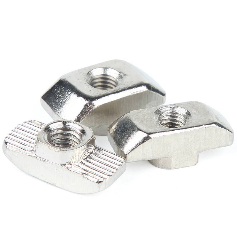

Rioma Posté(e) Juillet 27, 2020 Partager Posté(e) Juillet 27, 2020 Comment s’appellent ces écrous infernales qu'on fait glisser dans les sillons de la Créality pour fixer les tenseurs ? Quels conseils on peut avoir pour pouvoir les manipuler aisément ? Merci R Lien vers le commentaire Partager sur d’autres sites More sharing options...
Tircown Posté(e) Juillet 27, 2020 Partager Posté(e) Juillet 27, 2020 T-nuts. Ça existe aussi avec une petite bille sur ressort qui les maintient en place. D'autres, plus petit, pivotent d'un quart de tour et peuvent être installés en plein milieu du profilé. 1 Lien vers le commentaire Partager sur d’autres sites More sharing options...
Pascal03 Posté(e) Juillet 28, 2020 Partager Posté(e) Juillet 28, 2020 T-nut effectivement, mais aussi écrou marteau. Pascal 1 Lien vers le commentaire Partager sur d’autres sites More sharing options...

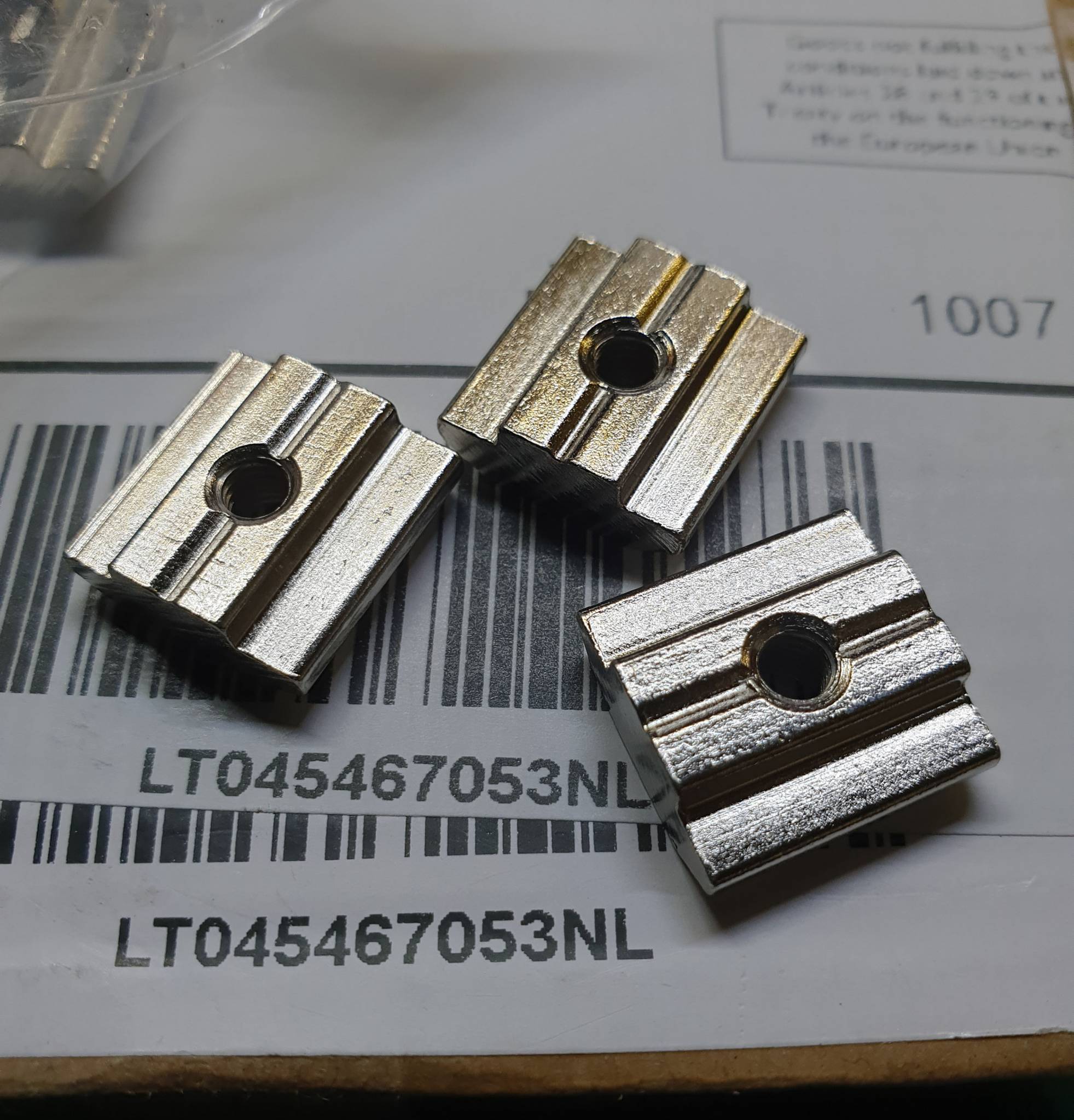

Bosco2509 Posté(e) Juillet 28, 2020 Partager Posté(e) Juillet 28, 2020 Ecrou marteau effectivement... 2 modèles en exemples : Lien vers le commentaire Partager sur d’autres sites More sharing options...
Rioma Posté(e) Juillet 28, 2020 Auteur Partager Posté(e) Juillet 28, 2020 Merci pour vos réponses Je dois changer les tenseurs. Difficile de les tenir en place pour les ajuster quand on a deux de chaque côté. La première est facile mais la deuxième est impossible d'attendre parce cachée par le corps de la pièce à ajuster. Et le fait de pivoter pendant l'ajustement complique les choses parce qu'en tournant elle sort de son emplacement. J'ai essayé en les collant avec une pâte semi-adhérente du style pour fixer des postits. Pour le tenseur X, j'ai réussi, mais pour le tenseur Y, c'est impossible. Donc, je renonce. J'ai vais faire deux trous que je traverse à avec des vis de 50/60 mm. Lien vers le commentaire Partager sur d’autres sites More sharing options...
