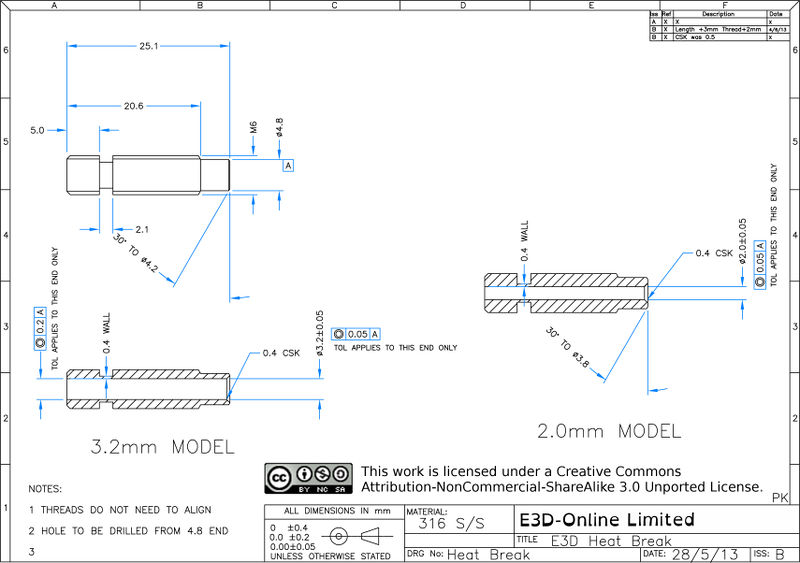

rigidifier c'est déja fait depuis que le tout est dans un joli cocon transparent pour la chaleur ^^  pq as tu changé le hotend ? Pour le moment, je ne lui trouve aucun défaut :S
La E3D V5 se bouche trop souvent à mon gout, je préfère les full métal, plus régulier.
Re,
La V5 était aussi une full metal, tout du moins l'originale, mais il y avait un jeu entre le haut du heatbreak et le radiateur. C'était le point de "coinçage".
Le caisson fermé c'est pas top avec une acrylique.

Tu utilises encore du 3mm ? J'pensais ça dépassé.
La v5 utilise du pfte cf : http://wiki.e3d-online.com/wiki/E3D-v5_Documentation#Printer-Specific_Assembly_Instructions dans sa version 1.75
Re,
Il se trouve que je n'ai jamais eu de machine en 3mm.
Sur ma V5 qui vient de chez eux, j'ai le modèle de heatbreak "2.0mm MODEL" comme décrit à droite sur le schéma ci-dessus (issu de la page du lien que tu donnes). Full métal donc et prévu pour filament 1.75mm. ;)
