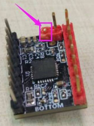

Stef67 Posté(e) Aout 4, 2020 Auteur Posté(e) Aout 4, 2020 (modifié) Alors pour le module d'extinction c'est reglé. Je suis maintenant confronté à un nouveau problème et malgré pas mal de recherches je n'ai pu le resoudre. Avec ma carte skr1.4turbo j'ai voulu installer un capteur de filament. J'ai donc suivi un tuto qui expliquait de brancher le capteur sur "E0 Det". j'ai ensuite activé le capteur dans marlin 2.0.6 Je precise que j'ai des TMC2209 1.2 BTT et que j'ai coupé le PIN sur les drivers car je n'utilise pas le STALLGUARD. A l'arrivé, l'imprimante m'indique que je n'ai pas de filament, que le capteur soit ouvert ou pas. Avec pronterface j'ai pu constater que le capteur filament est toujours sur open. Si quelqu'un a une idée Modifié (le) Aout 4, 2020 par Stef67
Yellow T-pot Posté(e) Aout 5, 2020 Posté(e) Aout 5, 2020 Salut @Stef67 je suppose que tu as bien vérifié que ton contacteur fonctionne bien et change d'état... 1
Stef67 Posté(e) Aout 5, 2020 Auteur Posté(e) Aout 5, 2020 (modifié) Oui j'ai bien verifié que le capteur marche , avec mon multimetre il change bien d'etat. Je trouve un sujet qui parle du meme probleme, mais je ne comprends pas la manip qu'il emploi. https://github.com/MarlinFirmware/Marlin/issues/18341 Modifié (le) Aout 5, 2020 par Stef67 ajout
fran6p Posté(e) Aout 5, 2020 Posté(e) Aout 5, 2020 Il y a 17 heures, Stef67 a dit : Je precise que j'ai des TMC2209 1.2 BTT et que j'ai coupé le PIN sur les drivers car je n'utilise pas le STALLGUARD. Y compris sur celui de l'extrudeur? Le détecteur de fin de filament est un contacteur de fin (endstop). C'est ce que dit l'utilisateur de Github: après avoir coupé la pin sur le TMC2209 pour lui ça fonctionne que ce soit sur le pin E0 (1.26) ou E1 (1.25) : Citation diag pin on e0 is electrically connected to 1.26 and diag pin of e1 is electrically connected to 1.25. You cannot use these pins if you have a stepper driver with a diag pin plugged in. (unless you cut off the pins) 1

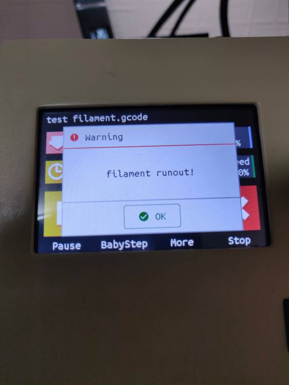

Stef67 Posté(e) Aout 5, 2020 Auteur Posté(e) Aout 5, 2020 j'ai effectivement reussi a faire fonctionner le capteur qui m'indique maintenant open ou triggered selon que je l'appui ou non. Par contre quand je lance une impression il me dit filament runout, que je soit en open ou en triggered.

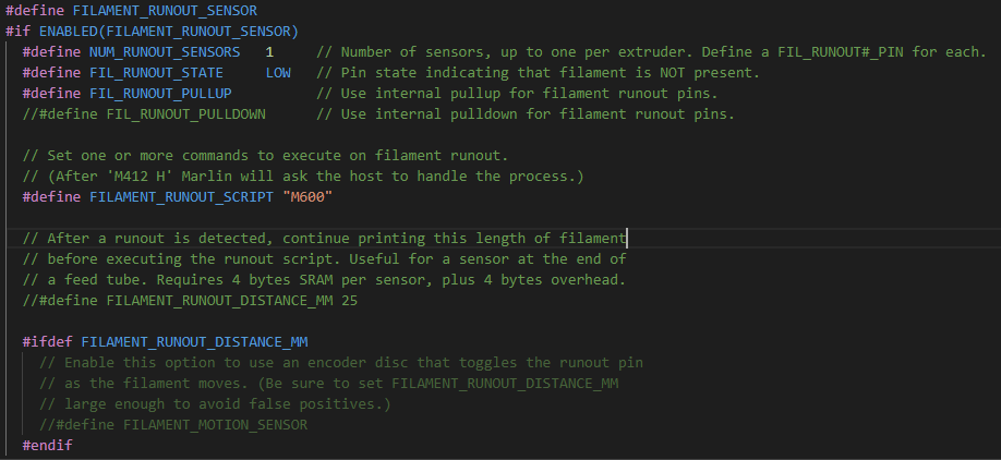

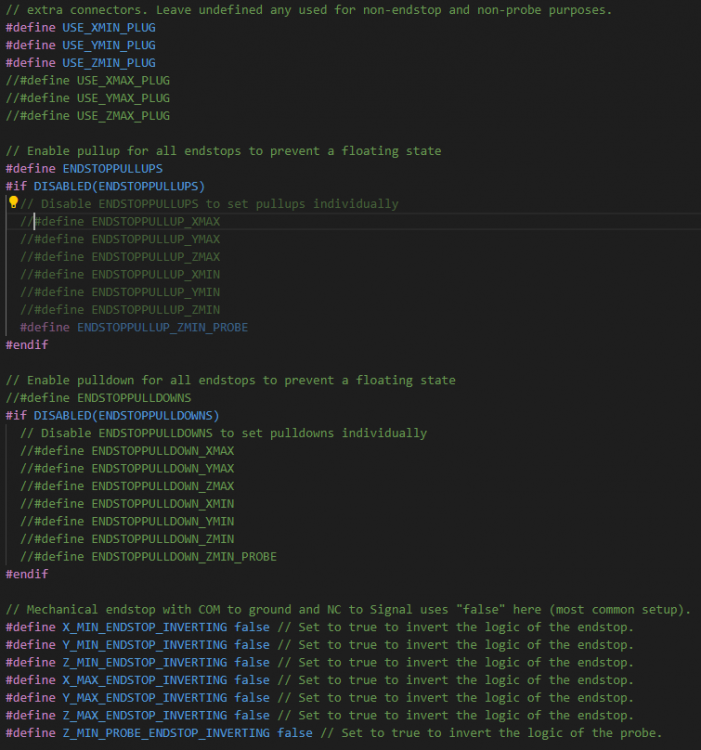

Stef67 Posté(e) Aout 7, 2020 Auteur Posté(e) Aout 7, 2020 (modifié) Toujours un soucis de capteur avec cette carte. Je vais essayer d'etre le plus precis, ne connaissant pas toutes les fonctions de marlin, je me dis que j'ai peut etre raté quelque chose. Sur la carte : J'ai bien enlevé le pin Diag puis j'ai branché le capteur sur E0DET avec 2 fils : Pareil sur le capteur, je connecte sur signal et ground. Ensuite dans le firmware voici les reglages que j'ai : Puis j'ai activé les differebtes options pour le filament runout : et et pour finir Donc a l'heure ou je vous parle, le capteur change d'etat quand j'appui dessus il passse bien de triggered a open, par contre c'est uniquement sur E0DET, sur E1DET il est triggered tout le temps. Sur le stepper E1 j'ai branché un 2eme axe Z puis je l'ai declaré dans le marlin Cela peut il expliquer le le E1DET ne fonctionne pas? Pour finir, branché sur E0DET, je lance une impression et immediatement je suis alerté par "Filament Runout" et ce, que j'appui le capteur ou pas. Si quelqu'un a une idée du probleme que je rencontre, je me tiens a dispo pour tester toutes les propositions Merci d'avance Modifié (le) Aout 7, 2020 par Stef67 rajout
Stef67 Posté(e) Aout 7, 2020 Auteur Posté(e) Aout 7, 2020 J'ai changé le comportement du capteur pour qu'il reponde dans le meme sens que le X et Y : Le capteur reponds bien, pourtant quand je lance une impression j'ai toujours la meme chose a l'ecran :

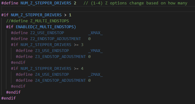

Stef67 Posté(e) Aout 8, 2020 Auteur Posté(e) Aout 8, 2020 (modifié) Bonjour a tous, Après avoir fait enormement de test, je reste bloqué sur mon histoire de capteur filament. J'ai pensé a quelque chose mais je ne sais pas si cela est possible, je me tourne donc vers vous. - Ayant branché mon BLtouch sur le port dedié à celui -ci, c'est a dire P0_10 - Ayant branché mon relay 1.2 extinction automatique sur le port PWRDET P1_00 dedié. (Z+) Mon port Z- (P1_27) Ou est branché a l'origine le capteur fin de course de l'axe Z est donc libre. Serait il possible d'y brancher mon capteur filament? Si oui pourriez vous m'aider a realiser les modifications via marlin car je pense que mes limites sont atteintes a ce niveau. Meci d'avance Modifié (le) Aout 8, 2020 par Stef67
fran6p Posté(e) Aout 9, 2020 Posté(e) Aout 9, 2020 @Stef67 Pas d'idée particulière La configuration pour ma CR10 V2 précise la pin à utiliser (FIL_RUNOUT_PIN) qui n'apparait pas dans ta configuration : Citation /** * Filament Runout Sensors * Mechanical or opto endstops are used to check for the presence of filament. * * RAMPS-based boards use SERVO3_PIN for the first runout sensor. * For other boards you may need to define FIL_RUNOUT_PIN, FIL_RUNOUT2_PIN, etc. */ #define FILAMENT_RUNOUT_SENSOR #if ENABLED(FILAMENT_RUNOUT_SENSOR) #define NUM_RUNOUT_SENSORS 1 // Number of sensors, up to one per extruder. Define a FIL_RUNOUT#_PIN for each. #define FIL_RUNOUT_STATE LOW // Pin state indicating that filament is NOT present. <-- peut-être à inverser (HIGH) #define FIL_RUNOUT_PULLUP // Use internal pullup for filament runout pins. //#define FIL_RUNOUT_PULLDOWN // Use internal pulldown for filament runout pins. #define FIL_RUNOUT_PIN 2 // Creality CR10-S stock sensor <-- Déclaration de la PIN pour ma CR10V2 !!! Éventuellement essaie en inversant la logique de FIL_RUNOUT_STATE en la passant de LOW à HIGH (cette directive était dans des versions antérieures de Marlin2 nommée «FIL_RUNOUT_INVERTING» (paramètres true / false)). Tu es certain que la connexion de l'interrupteur est GND / Signal (dans le post en italien, son problème vient de là (son endstop fonctionne avec +V / Signal) ).
Stef67 Posté(e) Aout 9, 2020 Auteur Posté(e) Aout 9, 2020 (modifié) Merci pour ta reponse J'ai deja tenté le HIGH a la place du LOW ce qui ne change rien Pour le branchement du capteur, j'en ai fabriqué 3, 1 qui fait Signal+Ground, l'autre Signal+5V et l'autre a les 3. J'utilise le capteur original du Z que j'ai retiré pour le BLtouch. En 2eme lieu j'utilise aussi le meme capteur que celui de l'italien qui propose 5V+Signal Aucun ne fonctionne. Ce qui me parait bizarre c'est que l'imprimante me previent avec filament runout quel que soit le capteur et quel que soit la position de celui ci. Je vais tester d'ajouter la ligne que tu m'a montré, mais chez moi elle apparait dans le fichier : Modifié (le) Aout 9, 2020 par Stef67

fran6p Posté(e) Aout 9, 2020 Posté(e) Aout 9, 2020 (modifié) En relisant le début du sujet, j'ai vu que tu avais le TFT v3.0. Cet écran permet (en théorie ) d'y connecter un détecteur de fin d filament (connecteur Fil-Det, pin PA15) : https://github.com/bigtreetech/BIGTREETECH-TFT35-V3.0/blob/master/Hardware/TFT35 V3.0-PIN.pdf En relisant ta configuration, j'ai aussi vu que tu ne déclares aucune distance. Même si cette directive est plutôt prévue pour un détecteur permettant en plus de l'absence de filament de savoir si le filament continue d'être alimenté vers la tête (détection de filament bloquè) comme celui de BTT : https://github.com/bigtreetech/smart-filament-detection-module/blob/master/manual/smart filament sensor module manual191205.pdf Je ne sais pas si cela peut avoir une incidence mais sur ma CR10 V2 ce paramètre est déclaré : Citation // After a runout is detected, continue printing this length of filament // before executing the runout script. Useful for a sensor at the end of // a feed tube. Requires 4 bytes SRAM per sensor, plus 4 bytes overhead. #define FILAMENT_RUNOUT_DISTANCE_MM 5 <-- ICI #ifdef FILAMENT_RUNOUT_DISTANCE_MM // Enable this option to use an encoder disc that toggles the runout pin // as the filament moves. (Be sure to set FILAMENT_RUNOUT_DISTANCE_MM // large enough to avoid false positives.) //#define FILAMENT_MOTION_SENSOR #endif Je précise que toutes les informations que je donne ne sont que «théoriques» (bien que je possède la plupart des matériels BTT cités) car mes imprimantes fonctionnent encore toutes deux avec leur carte mère originelle (celle de la CR10 est une antiquité, une «sasfépu» dans mon jargon ). Seule ma CR10V2 a un détecteur de filament, il utilise un cable à trois fils (+V, G, S) car il y a une LED «bleue» qui signale l'absence / présence de filament. Modifié (le) Aout 9, 2020 par fran6p complément

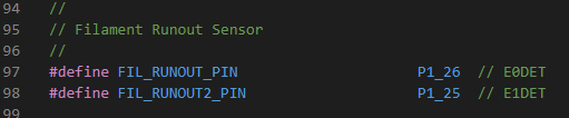

PLFmoto Posté(e) Aout 11, 2020 Posté(e) Aout 11, 2020 Salut les gars, j'ai aussi en commande un détecteur BTT (pas encore arrivé...) J'ai commencé à potasser Marlin pour le branchement et un truc m'inquiète, dans la section des pins, justement, ben, j'ai rien du tout !!! /** * Marlin 3D Printer Firmware * Copyright (c) 2020 MarlinFirmware [https://github.com/MarlinFirmware/Marlin] * * Based on Sprinter and grbl. * Copyright (c) 2011 Camiel Gubbels / Erik van der Zalm * * This program is free software: you can redistribute it and/or modify * it under the terms of the GNU General Public License as published by * the Free Software Foundation, either version 3 of the License, or * (at your option) any later version. * * This program is distributed in the hope that it will be useful, * but WITHOUT ANY WARRANTY; without even the implied warranty of * MERCHANTABILITY or FITNESS FOR A PARTICULAR PURPOSE. See the * GNU General Public License for more details. * * You should have received a copy of the GNU General Public License * along with this program. If not, see <http://www.gnu.org/licenses/>. * */ #pragma once #define BOARD_INFO_NAME "BIGTREE SKR 1.4 TURBO" #define SKR_HAS_LPC1769 // // EEPROM // #define FLASH_EEPROM_EMULATION //#define SDCARD_EEPROM_EMULATION // // Include SKR 1.4 pins // #include "../lpc1768/pins_BTT_SKR_V1_4.h" Je précise juste qu'à la base, j'ai déjà un détecteur de fin de filament basic de chez Longer... (qui fonctionne) Quelqu'un aurait une idée ?
Stef67 Posté(e) Aout 11, 2020 Auteur Posté(e) Aout 11, 2020 Si tu regarde la dernière ligne de ton screen, elle indique que les pins de ta carte sont dans le fichier pin de la carte 1.4. Il te suffit donc d'aller dans le dossier lpc1768 1 1
PLFmoto Posté(e) Aout 11, 2020 Posté(e) Aout 11, 2020 (modifié) Haaaaaa, merci @Stef67 Donc, ça, c'st OK // Filament Runout Sensor // #define FIL_RUNOUT_PIN P1_26 // E0DET #define FIL_RUNOUT2_PIN P1_25 // E1DET Il devrait arriver cette semaine Au moins, mon FW est prêt ! Modifié (le) Aout 11, 2020 par PLFmoto
