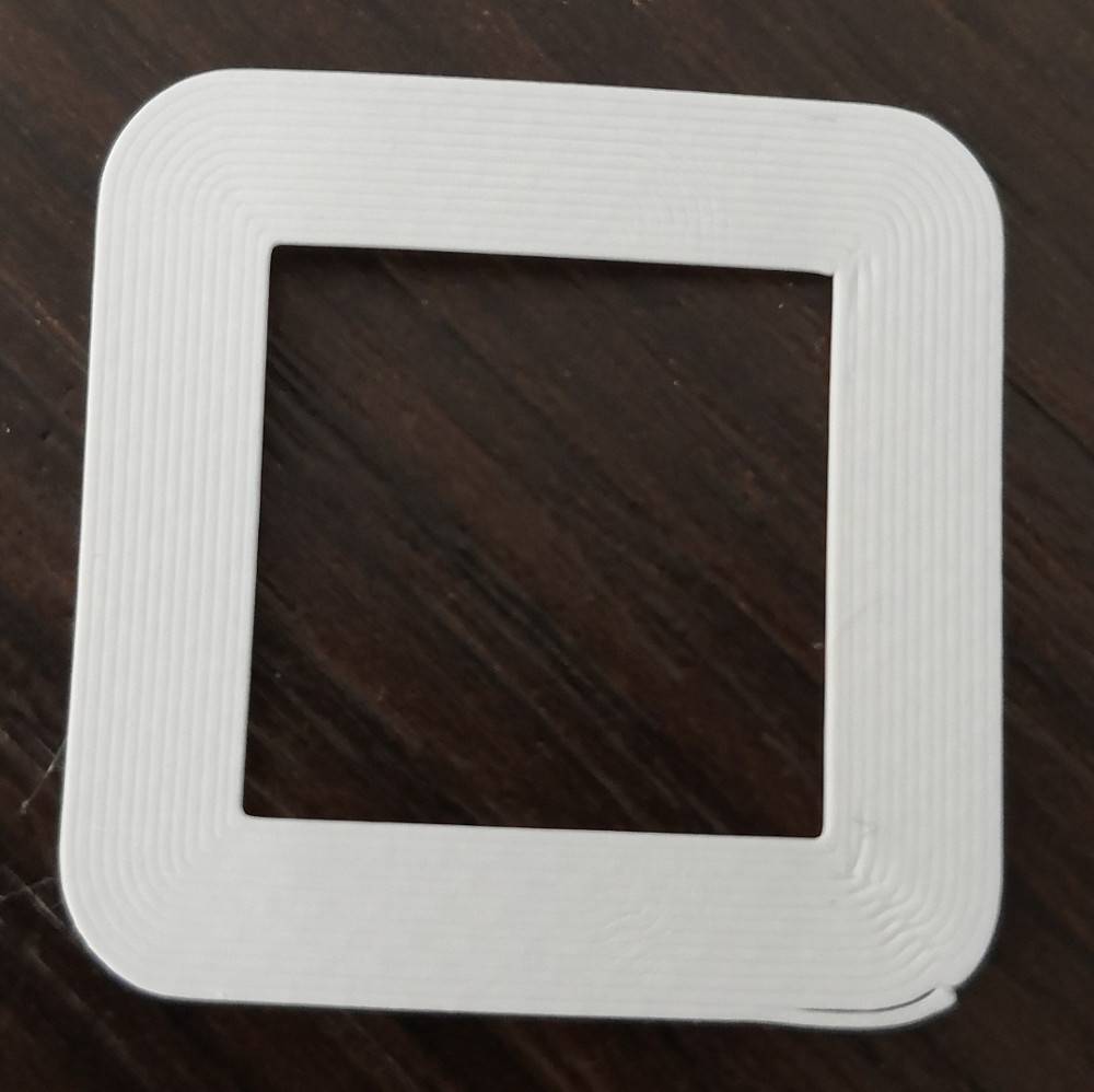

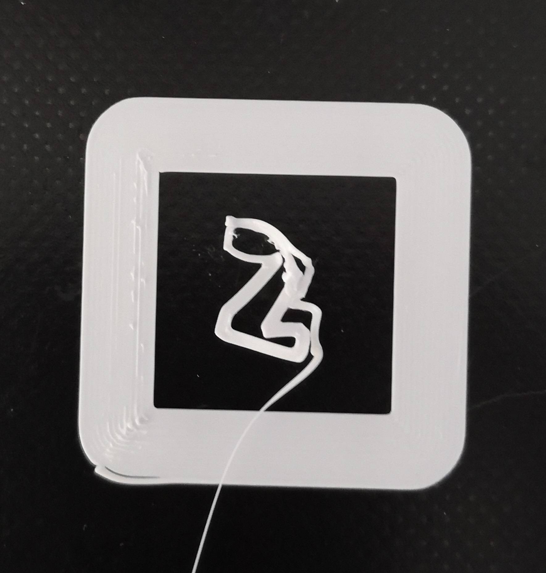

Voici une photo de la dernière impression ratée. La couche adhère bien, j'ai du mal à l'enlever quand le plateau est chaud

Sur ta première photo je dirai 1ière couche trop écrasée et du coup sur extrusion.
200°C ça me paraît juste, enfin ça dépend le matériau et la marque du filament.
Perso j'imprime du PLA+ Sunlu noir à 210°C et bed à 55°C ..

Ta première couche est très(trop) écrasée ! Donc si ça ne veut pas coller au milieu c'est qu'il y a un soucis autre part.
Nettoyage au vinaigre blanc ? Utilises soit de l'alcool isopropylique (ou alcool à 90 classique) soit de l'eau et du savon. Le vinaigre risque de laisser pas mal de résidus. Et n'utilise pas d'éponge abrasive. Certaines marques de nettoyant pour lunette fonctionne bien aussi (c'est de l'alcool iso quasi pur).
Ensuite quelques question : hauteur de la première couche ? température plateau et filament ?
EDIT : @Leleuf a été plus rapide. J'imprime sans soucis du PET-G sur le verre. La texture de la plaque crée une sorte d'aspiration : le filament chaud (+200° se dépose sur les trous). L'air se refroidit à l'intérieur et crée un phénomène de ventouse. Donc il faut juste éviter les produits laissent du dépôt pour ne pas boucher les trous.

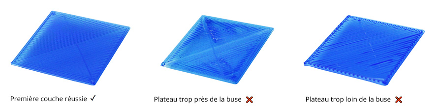

Un image vaut mille mots. Pour le réglage tu peux le faire simplement avec une feuille de papier. Tu bouge ta buse au dessus d'une vis de réglage. Tu règles de manière à ce que la feuille soit juste un peu coincée entre la buse et le plateau. Tu fais ça pour les 3 autres coins. Puis tu recommences. Quand tu bouges une vis, ça modifie le réglage pour les autres ... Donc tu recommence jusqu'a ce que tout soit parfait. Le mieux c'est de faire une diagonale puis l'autre (mais on va pas chipoter). Ensuite tu vérifies au milieu due tu es bien réglé. Si ce n'est pas le cas c'est que ton plateau est une peu centré.

EDIT : sur ta deuxième image tu sembles dans le vrai.

Je connais bien cette image, je l'ai regardé un bon nombre de fois, mais en pratique je trouve que ce n'est pas si simple de différencier une couche trop écrasée d'une bonne couche. Par exemple sur les photos que j'ai envoyé qu'est ce qui te fait dire qu'elle es trop écrasée? Les deux images sont la même "pièce". Donc soit c'est trop écrasée soit c'est bon, pas les deux ^^ (photo de dessus et de dessous la couche)

J'ai refait un test après avoir réglé les excentriques Y et avoir augmenté la température du filament à 210°C. Ça semble adhérer d'après ce que me montre la première couche. Je n'ai pas modifié le réglage du plateau vu que les avis sur ma première couche divergent (trop écrasée ou non ^^)

je ne trouve pas ta première couche trop écrasée, si c'était le cas, pour du pla blanc, on verrait par transparence le noir de ton ultrabase ressortir là ou ta buse est trop proche du plateau. Par contre, on est presque sur un cas de sur extrusion, ta largeur de couche est surprenante ! Tu peux regarder dans ton menu si tu est bien en mode step/mm ?
Et tu es bien dans les 93 step/mm (si extrudeur d'origine)?
