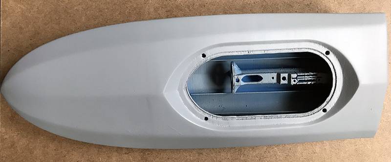

J'ai reçu pratiquement tout le nécessaire pour pouvoir effectuer le montage dans le bateau et tous les éléments en plastique sont imprimés.
Ci dessous, toutes les petites pièces pour le système de propulsion, direction, etc...
La cabine et la coque sont également imprimées.
J'ai collé la coque avec de la 3DOGlue qui convient très bien.
J'ai commencé par poncer le PLA au papier de verre 80 pour enlever les gros défauts et réduire les stries de l'impression. Ensuite, j'ai utilisé du mastic de finition pour masquer l'assemblage de la coque et finir de masquer les stries et petits défauts.
De nouveau ponçage au papier de verre 80 pour dégrossir et finition avec du papier de verre de plus en plus fin : 180 -> 220 -> 400 -> 600 et pour finir 1000.
Mes pièces sont lisses comme une peau de bébé et je pense que je vais pouvoir passer une couche d'apprêt.
A suivre -->
A+++

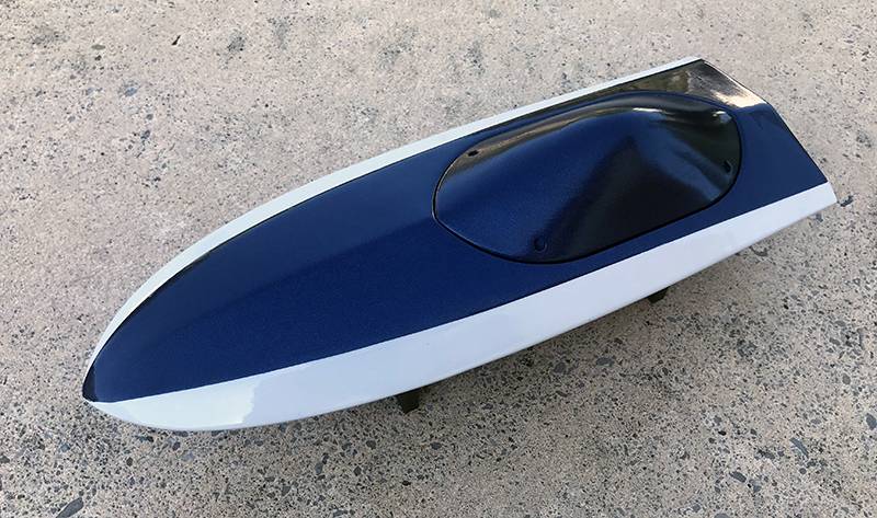

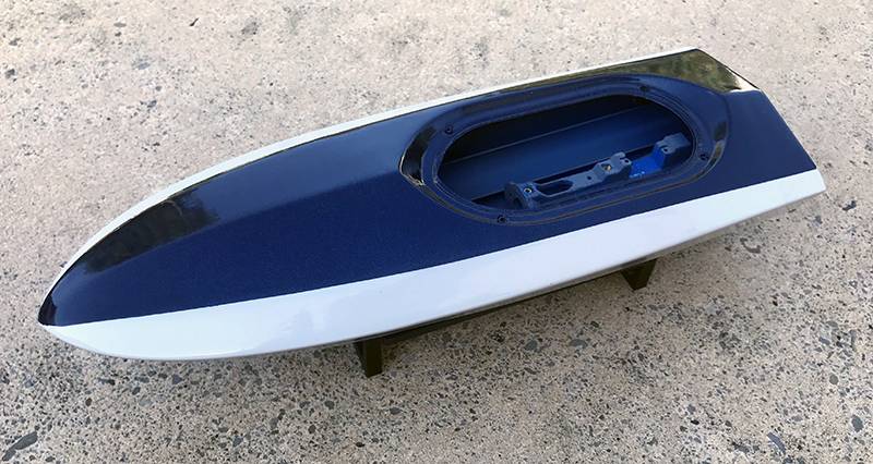

Suite des travaux sur mon bateau.

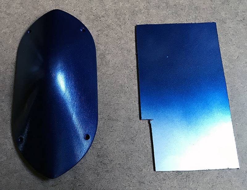

N'ayant rien à faire sur la coiffe de la cabine, j'ai appliqué 1 couche d'apprêt, 2 couches de peinture et 1 couche de vernis.
J'aime assez le résultat, mais je suis un peu déçu par la couleur.
Normalement, il devait être de la même couleur que ma voiture, j'avais fait un essai sur un morceau d'alu à droite sur la photo, mais comme vous pouvez le voir, la couleur ne ressort pas du tout de la même façon sur ma pièce !!  😕

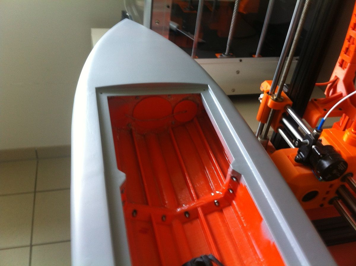

J'ai également travaillé sur le bateau où j'ai terminé le masticage et appliqué une couche d'apprêt. Par rapport à ma première photo, j'ai dû reprendre le masticage parce qu'on voyait des rayures et le rajout de la coque.
J'ai encore quelques petites choses à terminer sur l'extérieur de la coque avant de le peindre pour ne pas risquer d'abîmer la peinture.
A bientôt pour la suite -->

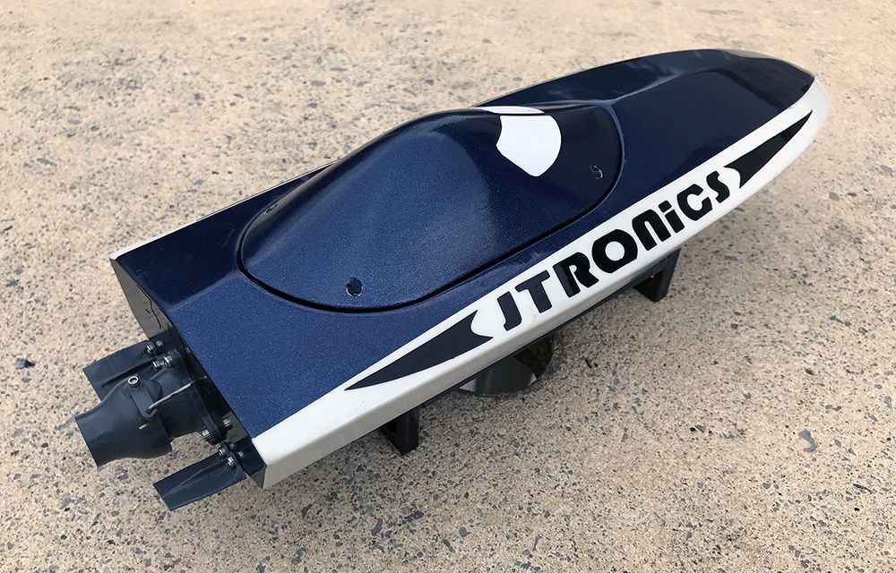

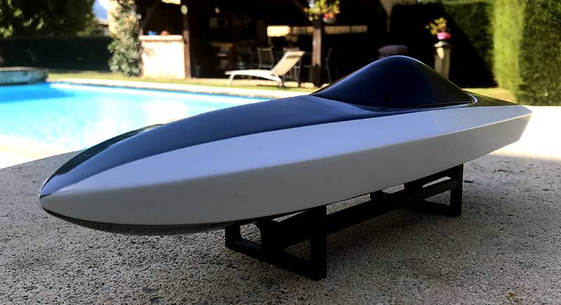

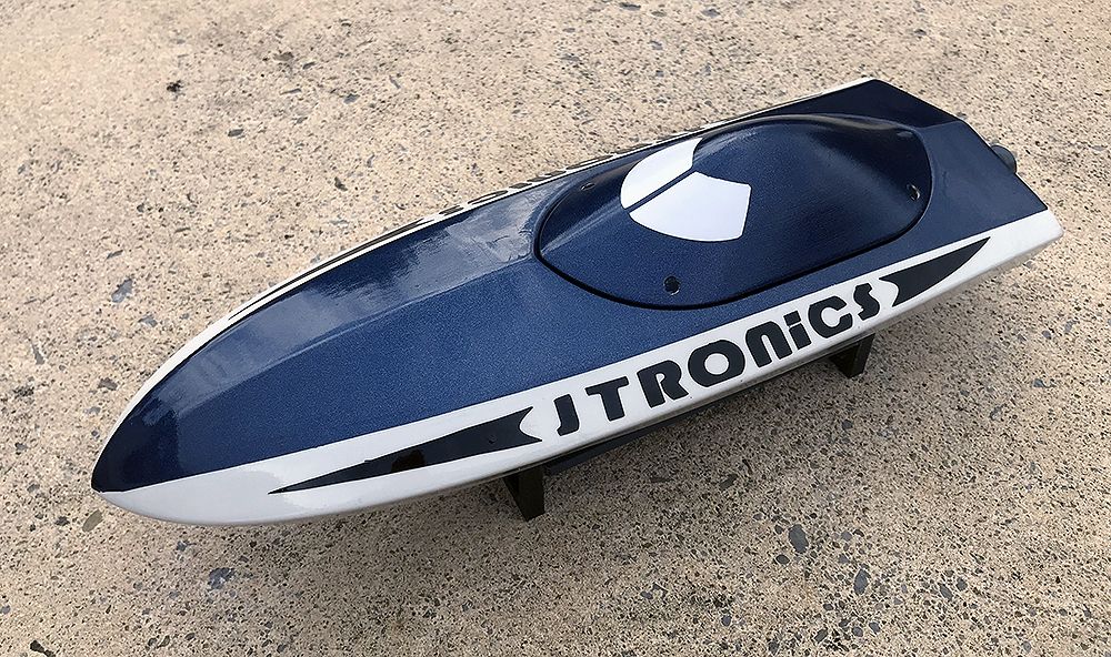

Me revoilà pour la suite des travaux.  😉
Ayant décidé de peindre mon bateau en 2 couleurs et en plus nécessitant un vernis, ça m'a pris pas mal de temps entre les différentes couches et les temps de séchage !

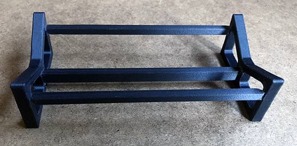

Pendant que la peinture sèche, j'ai dessiné et imprimé un support pour poser le bateau une fois fini. Imprimé avec du PLA Carbone en 0,15 pour le look.
Voilà, après 3 couches de peinture de chaque couleur et 3 couches de vernis, je vais pouvoir passer à la suite.
Pour une première, je suis assez content de moi. Si on regarde de près, il y a de légers défauts par endroit et une goutte de coulure que je n'avais pas vu avant qu'il soit sec, mais dans l'ensemble c'est très bien et suivant la lumière le bleu ressort plus ou moins foncé avec un effet pailleté.  🙂  😍
Il me reste plus qu'à installer la partie mécanique et électronique.
À suivre -->
À+++

Très jolies lignes et belles peintures ! Bravo !
il y a une heure, Titi78 a dit :
Merci, pour une première, je suis assez satisfait bien qu'il y ait quelques petits défauts qui m'agacent quand on y regarde d‘un peu plus près.
La peinture c'est pas simple...
Je ne me suis jamais essayé à peindre.
Mon uss enterprise star trek 2009 sauce Titi restera brut d'impression sans ponçage ni peinture car j'ai trop peur de le louper et vue les temps d'impression je ne le recommencerai pas !
