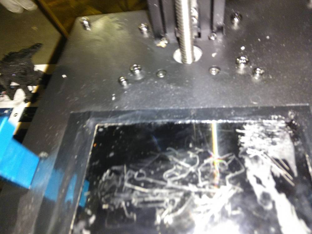

agence Posté(e) Aout 11, 2020 Posté(e) Aout 11, 2020 bonjour suite à une fuite, la résine s est deversé sur l'écran durant l'impression et elle a durcit :-(((( j'ai essayé de la nettoyer avec de l'alcool ethylique à 95 degré sans succès j'ai essayé de gratter avec mes ongles et j'ai l'impression de j'ai rayé l'écran ( c'est fragile à ce point ??) vous auriez des suggestions pour virer la résine collée ? utiliser l'alcool IPA ferait elle la différence ou pas ? j'y vais à la raclette en bois ? voir à la lame de rasoir ou je ne vais que faire plus de dégats ? si c'est mort il y a moyen d'acheter et monter une nouvelle vitre ? voir il faut changer l'écran ?? d'avance merci

Curlybis Posté(e) Aout 11, 2020 Posté(e) Aout 11, 2020 Un peu d'acetone pour ramollir et une lame de rasoir devraient faire l'affaire. Sinon, un écran s'achète oui normalement puisqu'il est considéré comme consommable. La vitre à part ne peut pas vraiment se changer. Elle est comme collée à l'écran et si il est possible de l'enlever, il sera très difficile d'en remettre une nouvelle proprement sans bulles etc.
pleinair37 Posté(e) Aout 11, 2020 Posté(e) Aout 11, 2020 Salut, la Photon est livrée avec une petite raclette en plastic, il faut que tu utilise cette raclette. Si pas fournie, n'importe quelle raclette plastic assez souple devrait faire l'affaire. L'IPA une fois que la résine est durcie n'est pas d'une grande utilité...

agence Posté(e) Aout 13, 2020 Auteur Posté(e) Aout 13, 2020 bon ben au rasoir j ai pas trop reussi à enlever la resine mais j ai bien copieusement rayé l 'ecran en plus j'ai un message au lancement lcd 480p int failed et quand je lance l impression ca ne marche pas : lcd480 p not ready please reset ( reseter ne change rien...) pourtant le test marche bien... j ai besoin d un nouvel ecran ? vous sauriez ou en acheter un pas cher ?
agence Posté(e) Aout 13, 2020 Auteur Posté(e) Aout 13, 2020 l tat de mon ecran apres grattage au rasoir mort ou pas grave .? 2 1 2
legired Posté(e) Aout 13, 2020 Posté(e) Aout 13, 2020 (modifié) Jamais vus une aussi belle gravure sur un lcd, travail d'artiste, bravo Voila un lcd de rechange (liens retirer, il n'est pas compatible) Modifié (le) Aout 13, 2020 par legired 1

Vector Posté(e) Aout 13, 2020 Posté(e) Aout 13, 2020 Si cela peut servir, quelques liens pour commander un écran pour une Photon Zero : - https://www.3djake.fr/anycubic-imprimantes-3d-accessoires/lcd-display-1 - https://www.fepshop.com/shop/parts/lcd/rgb/anycubic-photon-zero-lcd - https://fr.aliexpress.com/item/4001211072255.html
agence Posté(e) Septembre 3, 2020 Auteur Posté(e) Septembre 3, 2020 merci ! ca marche maintenant avec un nouvel ecran à 28e de chez aliexpress par contre en le demontant j'ai remarqué aussi quelques petites rayure aussi sur la vitre sous l 'ecran lcd .... ca peut gener ?????

Rydesign Posté(e) Février 18, 2021 Posté(e) Février 18, 2021 Oui , toutes les rayures visibles seront appliqués sur ta pièces ! tu peux en être sur !
