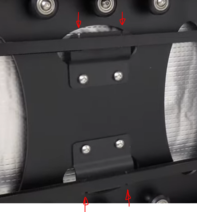

Yellow T-pot Posté(e) Aout 17, 2020 Posté(e) Aout 17, 2020 il y a une heure, Manu79 a dit : ok super ! merci pour les infos Attention, c'est de la 9mm de large (pas étonnant vu le monstre de plateau ) Les fixations des courroies sur le support de plateau semblent là :

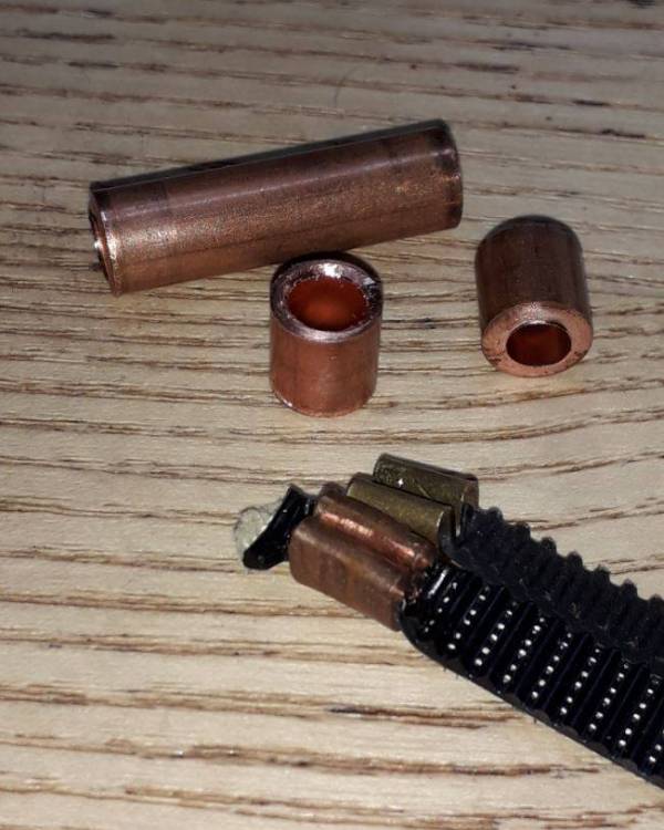

ixi Posté(e) Aout 18, 2020 Posté(e) Aout 18, 2020 Je suis au boulot, je t' explique ce soir en photo comment les faire, c'est très simple et ça ne coute rien. Il te faut un coupe tube, du tube en cuivre et une pince. Les courroies sur le site de 3Dprima sont les originales,tu n'as donc rien à faire, acheter les courroies au mètre te permettre d'utiliser d'autres compositions. Après test, celles que j'ai installé sont renforcées au kevlar, je les trouve beaucoup mieux que les originales.

ixi Posté(e) Aout 18, 2020 Posté(e) Aout 18, 2020 (modifié) @Manu79 Coucoux, Voila, c'est tout bête : Le tube en cuivre 8 mm ( ext ) x 6 mm ( int) est coupé en longueur d'un centimètre, passé à la fraise à chanfreiner, puis serti à l'aide d'une pince. J’avais fait les premières agrafes avec des cosses électrique,mais l'épaisseur trop fine du métal abîmait la courroie en la coupant. Le tube vendu au mètre coûte 6 euro, soit 0.06 euro par agrafe. Modifié (le) Aout 18, 2020 par ixi 1
Yellow T-pot Posté(e) Aout 18, 2020 Posté(e) Aout 18, 2020 il y a 15 minutes, ixi a dit : Le tube en cuivre 8 mm ( ext ) x 6 mm ( int) j'aurai bien essayé avec du tube alu, on en trouve aussi en 6x8 voire 4x6
ixi Posté(e) Aout 18, 2020 Posté(e) Aout 18, 2020 J'ai déjà essayé avec du tube alu, mais il n'aime pas trop être torturé : il commence par se fissuré et finit pas se fendre au milieu du plis. Il y a certainement des compositions d'alu plus élastique, mais la, je sèche..
Yellow T-pot Posté(e) Aout 18, 2020 Posté(e) Aout 18, 2020 Pas faux, les tubes en alu série 6000 qu'on trouve dans les grandes surfaces de bricolage ne sont pas ductiles. 1
