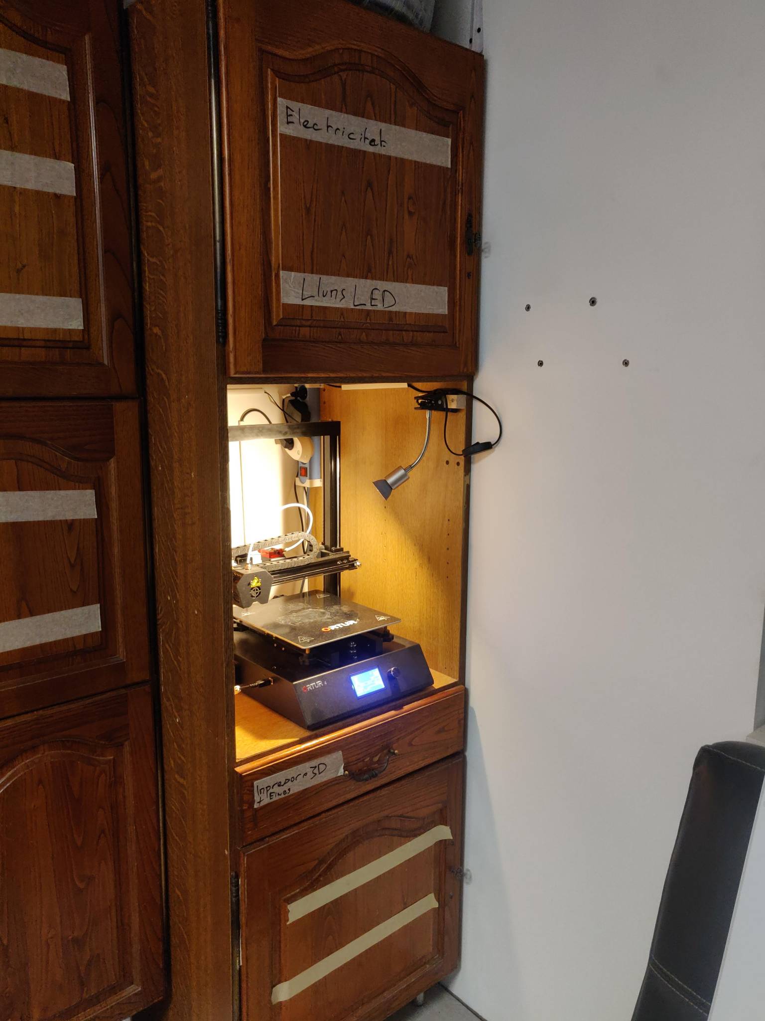

Aujourd'hui, j'ai des bons résultats a une vitesse raisonnable ( 70mm/s ) mais en allant plus vite, l'axe Y se décale parfois toutes les 10-15 couches.
J'ai une température de 28° en été dans mon atelier.
J'ai récupéré une colonne de cuisine, il se trouve que l'imprimante s'y sent super a l'aise
