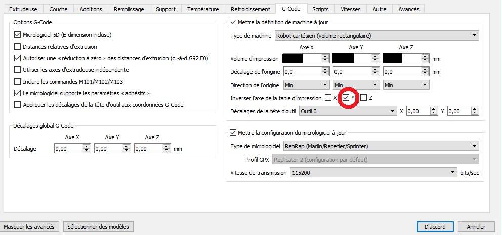

Salut Rémi c'est un profile pour simplify 3D que tu ma envoyer et sa ajoutera ma machine automatiquement, dans le logiciel c'est bien sa ?
Salut @Stryken,
Non, les caractéristiques de ta machine ne seront pas définies. J'ai trouvé ce petit tuto qui pourrait te guider lors de l'installation. C'est pour une autre machine, mais la seule différence est le volume d'impression. D'après mes recherches, ta machine devrait être dans la liste. Si elle n'y est vraiment pas, choisi "Autre" comme dans le tuto. A la fin de la configuration, vérifie bien que le Y est inversé, en cliquant sur le bouton en bas à gauche "Modifier les paramètres du procédé", onglet Gcode:
Après, tu importes le profil et tu l'adaptes à tes besoins.
Si tu n'es pas satisfait du Gcode de démarrage et de fin (onglet script), tu peux récupérer celui que tu as dans Cura.

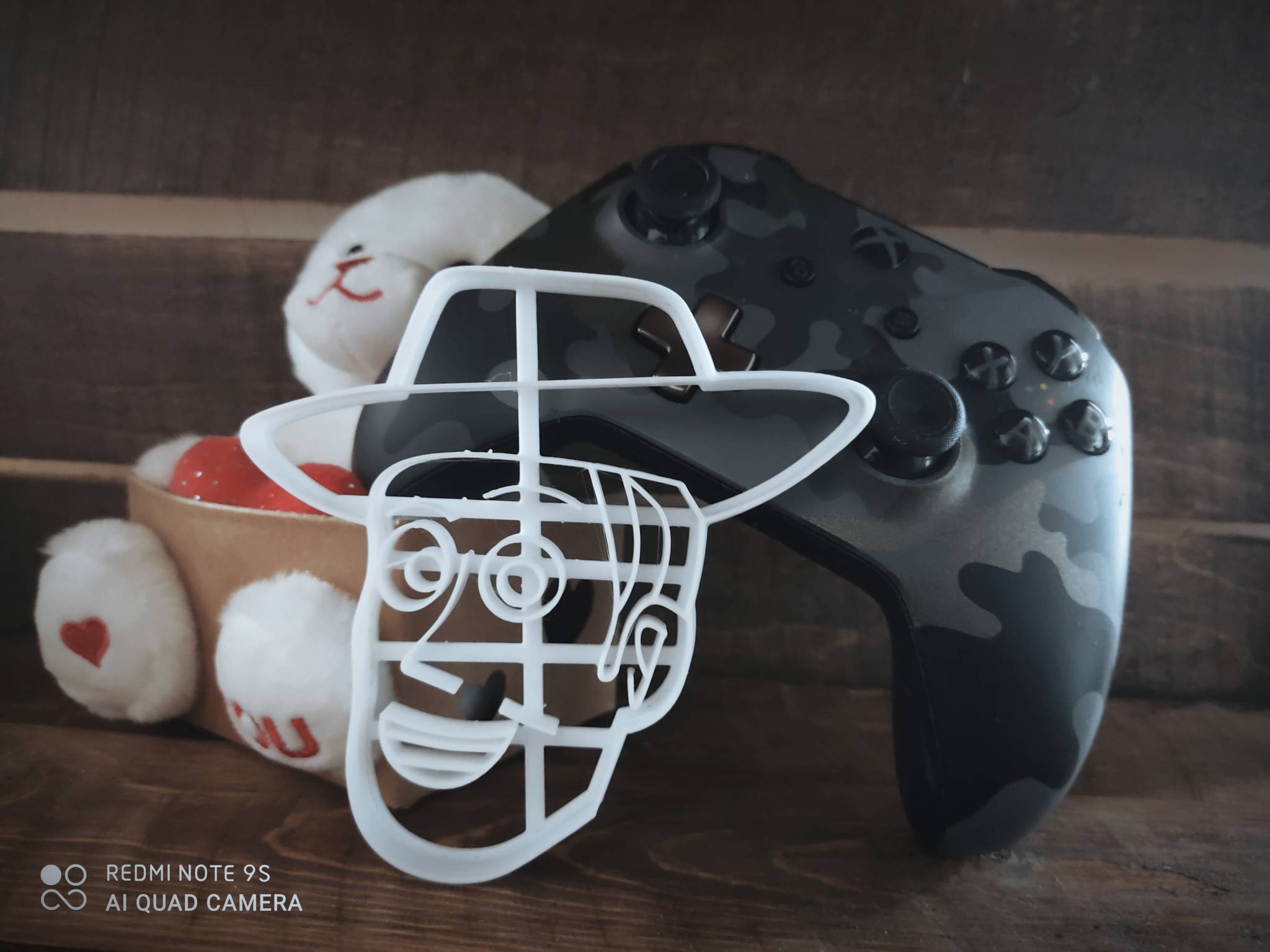

Salut @remibora, je te remercie pour ton soutien c'est vraiment cool des gens comme toi qui prenne le Temp et s'investissent autant pour les autres merci encore je vais t'envoyer des photos des résultat actuel qui me sont nettement plus satisfaisant j'ai aussi régler mes eccentric du plateau retendu mes poulies et en plus avec tes réglages même sous cura ca n'a plus rien n'a voir je t'envoi tous sa il me reste un défaut a corriger mais qui et minime comparer au tout début de notre discussion..

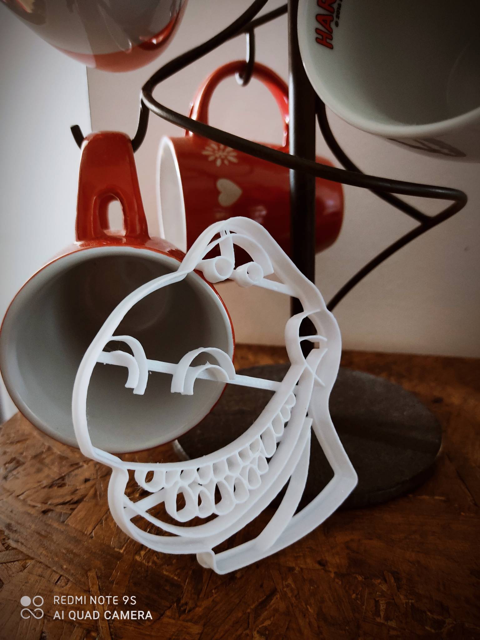

@remiborasalut je revient sur le forum comme je t'avait dit je vais te montrer l'évolution de mes pièces qui non effectivement plus rien a voir plus jolie plus fine et plus d'écartement,
j'ai juste des micro fil qui se mettre au intérieur de mes pièces mais je les coupes au cutter je ne sais pourquoi par moment j'ai des micro fils qui traîne...
je vais ajouter d'autres photos dans la soirée..
merci encore pour ta patience @remibora...

Salut,
Je vois que le moral est au top, ça fait plaisir!
Du coup, tu as l'air de te spécialiser dans les pièces fines...
Il y a quelques mois, j'ai acheté ce kit de buses (0.2/0.3/0.4/0.5) pour faire des pièces fines également. J'ai pu obtenir des parois de 0.4mm sans problème avec la buse de 0.2mm.
Concernant les défauts dont tu parles, j'ai l'impression que tu as des "cheveux d'ange": il faudrait peut-être affiner la température d'extrusion (avec une tour de température), jouer sur les paramètres de rétractation, la vitesse de déplacement.
Tu trouveras sur cette page une liste assez complète des problèmes et solutions que l'on peut rencontrer. Ton défaut correspondrait au premier de la liste.
En passant, si un jour tu te lasses des pièces fines et que tu imprimes des pièces avec de plus larges surfaces, il y a un paramètre dans Cura qui est très efficace, c'est l'étirage. La buse repasse sur les surfaces planes supérieures, ce qui lisse et améliore l'aspect.
