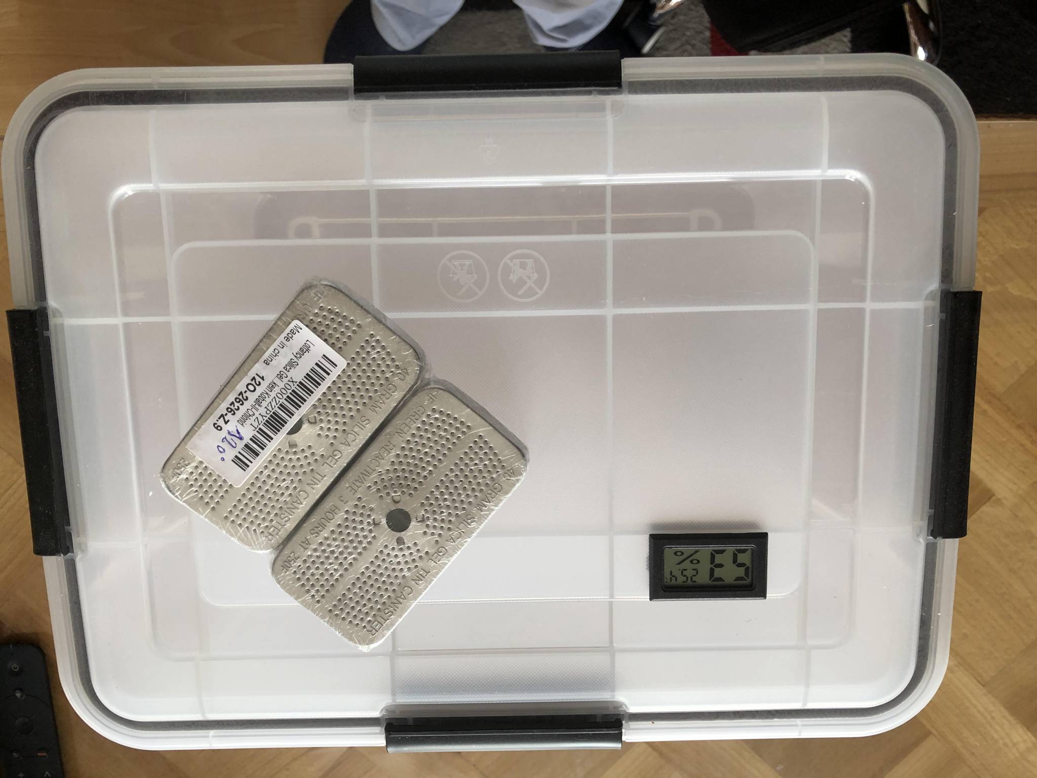

Pour le moment j'ai approvisionné plusieurs conteneurs étanches (320x250x230 interne) chacun équipé d'un hygro thermomètre sur la face avant.
boitier silicat ré activable
Chacun devrait pouvoir contenir 5 ou 6 bobines.
la sortie des filaments est prévue par des embouts et une petite longueur de téflon.
la suspension des bobines, dans les conteneurs, est encore à étudier ...
vos avis
les références dispos par MP

merci pour ces idées et suggestions
comme sur la photo indicateur humidité température sur les couvercles et desiccant réactivable
je vais avancer doucement sur le projet ... garder les petits enfants en vacances ralenti les activités bricolage 😉

les liens de mes fournitures
les déshydratants
LotFancy 2 packs Gel de Silice Orange avec Indicateur Déshydratant Réutilisable Absorbant l'Humidité avec Boîte en Métal,sans Chlorure de Cobalt
les hygro thermomètres
Thlevel Mini Digital LCD Thermomètre Hygromètre Température Humidité -50~70 ℃ 10% ~ 99% RH (6 PCS - A)
les boites
Iris Ohyama, Lot de 3 Boîtes de Rangement / Caisses de Rangement Hermétiques - Air Tight Box - AT-SD, Plastique, Transparent, 20 L, 39 x 29 x 26 cm (les memes)
tout cela doit être équivalant ...
bonne soirée

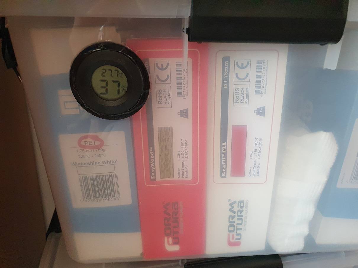

Bonsoir à Tous,
Je reprend ce post car la réalisation touche à sa fin
Boites réalisées
Support réalisé et opérationnel
Possibilité d'utiliser les bobines sans les manipuler (stockage avec déshydrateur réutilisable)
Des photos mieux qu'un discourt
J'envisage une déshydratation par effet Peltier (en cours d'étude)
Je ne suis pas fan de ce type de support pour les bobines car lorsque qu'elles sont presque vides elles ne sont plus assez lourdes pour tenir sur les galets et ont tendance à dérailler...
