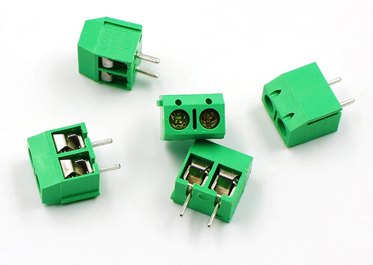

Sushi Posté(e) Décembre 30, 2020 Auteur Partager Posté(e) Décembre 30, 2020 (modifié) Désolé pour le délais je viens seulement de me reconnecter. https://fr.aliexpress.com/item/32815380027.html?spm=a2g0s.9042311.0.0.37a36c37RD1Xgx J'ai ressoudé le nouveau connecteur à la CM sans pb. Le résultat est propre comme neuf à la nuance de couleur près. Néanmoins j'entends une baisse de régime des ventilos quand le bed chauffe. Comme ça faisait avant... Avant que je ne me dépanne en utilisant un connecteur rapide de lampe câblé en 0.75mm². Donc je présume que les connexions ponctuelles des tulipes du connecteur sont trop sous dimensionnées lorsque il y a un appel de courant trop important. Je suis en train de commander plutôt un bornier à vis pour avoir une connexion directe plus fiable. Voici ce que j'envisage de prendre. On est limité par l'écartement des trous sur le PCB donc il faut un bornier avec un écartement standard de 5.08mm entre les pins. Et je n'ai pas trouvé plus de 16A pour ce type de borniers... Enfin bon ça ne peux pas être pire que le connecteur d'origine. https://fr.aliexpress.com/item/32993227789.html?spm=a2g0o.cart.0.0.3d863c00UoLpmN&mp=1 Je vous tiendrai au courant. Bonne année @+ Sushi Modifié (le) Décembre 30, 2020 par Sushi Lien vers le commentaire Partager sur d’autres sites More sharing options...

Sushi Posté(e) Février 3, 2021 Auteur Partager Posté(e) Février 3, 2021 (modifié) C'est cool ! J'ai fait pareil que toi, j'ai ajouté un ventilo dans le boitier de la CM. Attention !!! Pour les borniers à souder, j'ai reçu des DG301 300v 10A au lieu des KF301 300v 16A commandés donc bien faire préciser au vendeur car 10A ce sera trop juste et même si ça passe je n'ai pas envie de me faire suer à dessouder et ressouder pour installer un bornier dont je ne suis pas sûr pour des impressions longues en plein été... Modifié (le) Février 3, 2021 par Sushi Lien vers le commentaire Partager sur d’autres sites More sharing options...
