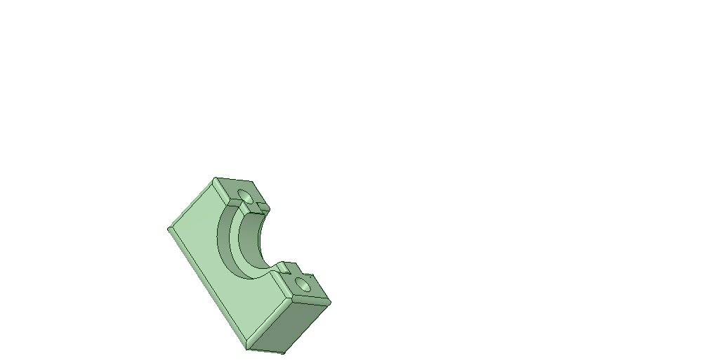

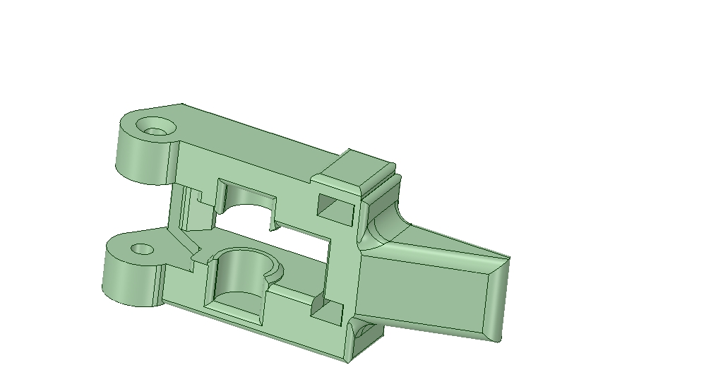

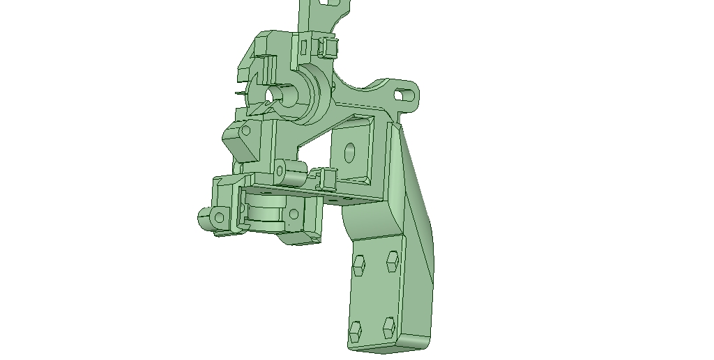

Tosamdy Posté(e) Décembre 3, 2014 Posté(e) Décembre 3, 2014 Voila, le support que j'ai eu avec mon imprimante est un support "bricolé" pour l'E3DV6 Il ne permet pas d'arrivé aux 20cm de hauteur Il ne tiens pas bien le corps du E3DV6 (il bouge si l'ont ne met pas de rondelle) J'ai donc décider d'en dessiner un bien adapté Voici ce que j'ai apporté de plus : - Un vrai serrage facile a défaire pour le E3DV6 en 3mm - Un guidage beaucoup plus précis pour la fil, avec quasiment aucune possibilité pour le fil de "s’échapper" après la vis denté et le roulement (car le NijaFlex avait tendance a partir en travers a ce niveau) - Le support plus haut au niveau de l'axe X pour arriver aux 20cm - Le support plus en avant pour que le moteur passer bien au niveau du châssis lorsque que le Z est en haut - Un support de ventiateur des 3 côtés pour avoir le choix - 2 supports pour pouvoir attacher les fils facilement (fils de ventilo, thermistance, etc...) - Une tige pour pouvoir tirer facilement la "porte avec le roulement" pour pouvoir changer de fil Il est presque finis, je suis en train d'imprimer le dernier prototype

Tosamdy Posté(e) Décembre 3, 2014 Auteur Posté(e) Décembre 3, 2014 Je l'ai fais avec : DesignSpark Mechanical 1.0 Pour le 2eme roulement, j'ai hésité a la faire, aussi pour éviter que les copeaux de mette dans le roulement... Pourquoi pas le faire, tu as raison. Pour une thermistance, je l'ai pas fais, car, j'ai le ventilo du HotEnd toujours en marche dès que l'imprimante est branché. Mais là aussi, ce n'est pas dure a rajouter Oui, bonne idée pour le guide du chariot (surtout, que je vais aussi dessiner un nouveau chariot Je me demandé même, si je n'allais pas faire un support ou il serait facile de le retirer du chariot pour le nettoyer

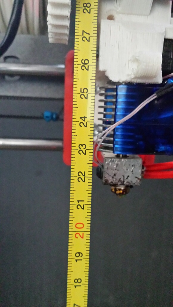

Tosamdy Posté(e) Décembre 8, 2014 Auteur Posté(e) Décembre 8, 2014 C'est plus simple pour moi comme ça que de changer de type d'extrudeur, car, j'ai besoin de travailler de nijaflex et qu'elle ne soit pas encombrante (j'ai besoins de la transporter en voiture des fois) Bon, voila, le dernier proto est monté Adieux les 17cm d'impression de hauteur d'origine, je monte à 21.5 cm ressort du plateau détendu L'extrudeur marche bien Le E3DV6 tiens parfaitement bien, sans aucun jeux, et il est facile a démonter pour le nettoyage La roue, n'a pas le moindre jeux (la aussi par rapport a celui d'origine ou j'avais plus d'un millimètre de jeux Je peux manœuvrer facilement la roue a la main (pour changer de fil) Je peux changer de fil sans toucher au réglage de la porte qui tiens le roulement Bon, j'ai encore du travail Vu que le Z va descendre plus bas, je dois faire un nouveau support de endstop (sans doute sur le support du moteur Z gauche) Faire 2 nouveaux support de tige lisse qui se démonte facilement et tige fileté (avec roulement) pour les haut Z Le support avec les LM8UU du support d'extrudeur (car, je veux pouvoir démonter facilement l'extrudeur et les roulements aussi) Les photos vont bientôt suivre

Tosamdy Posté(e) Décembre 8, 2014 Auteur Posté(e) Décembre 8, 2014 Minute papillon Je suis aller télement bas, que je suis quant même 8mm trop bas , le support touche le lit avant l'extrudeur Je doit donc le remonter de 8mm... Je serais donc à 20,7cm d'impression Aller, je remonte l'ancien, fait la modif (en même temps, je prévois un trous pour une thermistance comme là dit Scarou, c'est toujours mieux de prévoir), l'imprime et fait les photos Donc peut être ce soir pour les photos

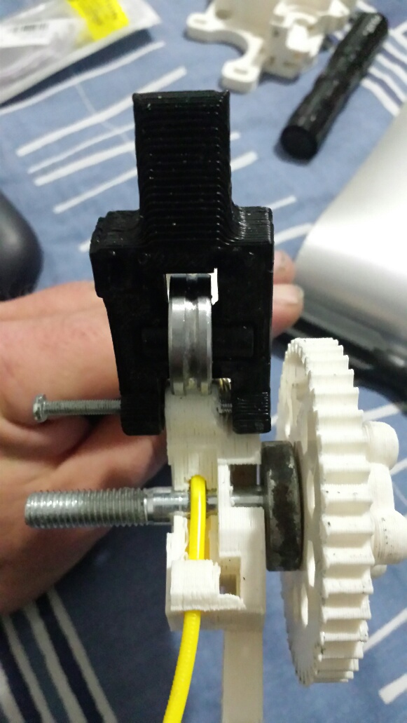

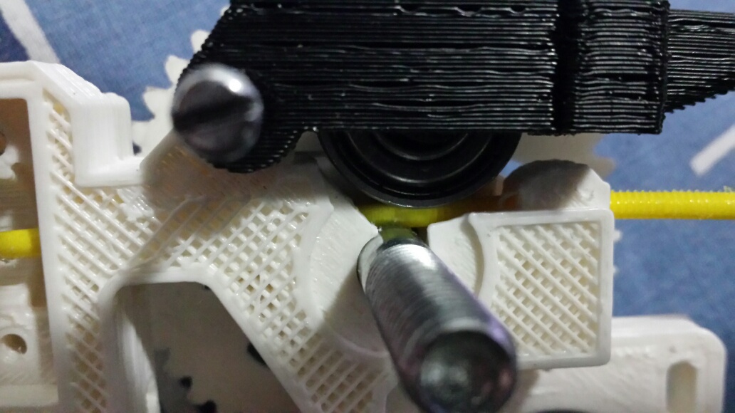

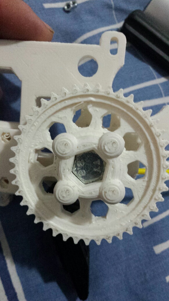

Tosamdy Posté(e) Décembre 8, 2014 Auteur Posté(e) Décembre 8, 2014 Bon, Repetier a planté à 40mn de la fin Donc, je viens d'en relancer une... Par contre, la pièce non finis me permet de faire des photos détaillé Voici le chemin du fil avec un guide fermé que j'ai mis sur l'extrudeur plutôt que la "porte" - Le roulement rainuré sur la "porte" Voici le chemin que j'ai bien soigné pour pas que le nijaflex puisse s’échapper En même temps, j'ai aussi modifier la tenu du roulement, car en effet, sur les autres extrudeurs, il tenait mal. Mais là, il tient bien Puis la roue qui n'a aucun jeux au niveau de la vis, puis j'ai mis 4 petites boules pour la tourner a la main

Donovan-88 Posté(e) Décembre 8, 2014 Posté(e) Décembre 8, 2014 Pas mal oui, le roulement rainuré, c'est toi qui l'as fait?
Tosamdy Posté(e) Décembre 8, 2014 Auteur Posté(e) Décembre 8, 2014 Bon voila, il est édité Demain pour les 1er tests (en Nijaflex en plus) Non, je l'ai acheté rainuré en UK (un gars qui fais les axes sur mesures)

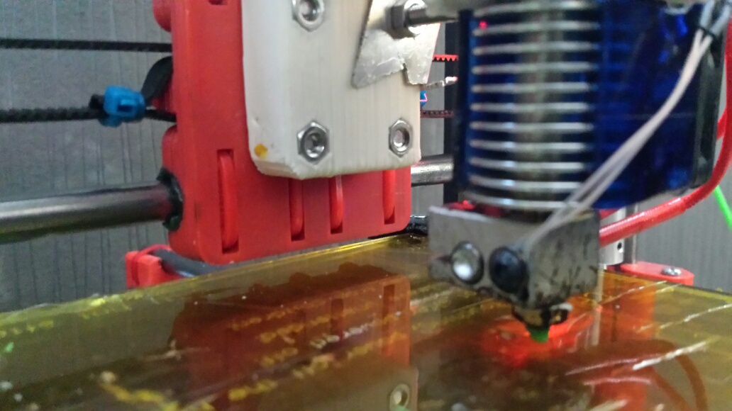

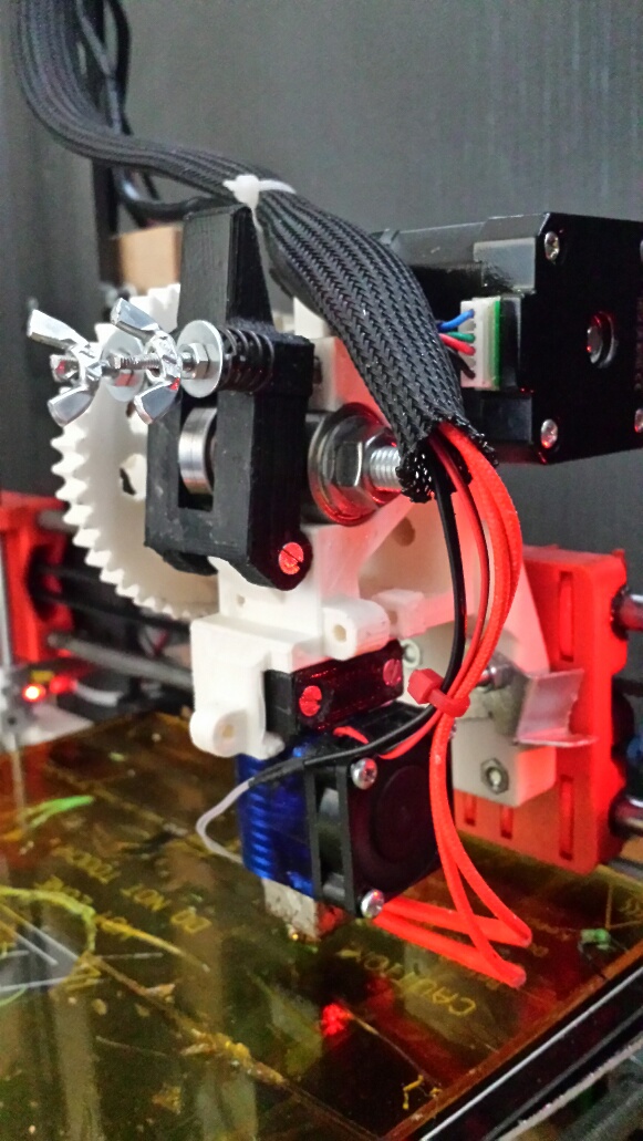

Tosamdy Posté(e) Décembre 9, 2014 Auteur Posté(e) Décembre 9, 2014 Il marche bien Le nijaflex est bien passé et surtout n'est jamais partis sur le côté comme avec l'autre support En mettant le lit assez bas, j'arrive à un peut plus de 21cm Les photos Pour le moment les fils bien sur ne sont pas attachés contre, car, je n'ai pas finis de tout démonter et remonter En position basse (avec presque un millimètre, car je viens d'éditer du nijaflex) En haut
Donovan-88 Posté(e) Décembre 9, 2014 Posté(e) Décembre 9, 2014 Bon boulot. C'est quoi la petite ferraille qu'on voit sur la deuxième photo sur la pièce blanche?
Tosamdy Posté(e) Décembre 9, 2014 Auteur Posté(e) Décembre 9, 2014 C'est de l'aluminium pour le Endstop, enfin l'ancienne pièce il faudra que j'en fasse une nouvelle

Tosamdy Posté(e) Décembre 11, 2014 Auteur Posté(e) Décembre 11, 2014 Il tourne très bien. Je n'ai que le guide a l'entré qui ne permet pas un changement de fil sans le dévisser Donc, je vais lui faire une grosse modif a ce niveau (j'ai une idée, mais maintenant, il faut la dessiner )
