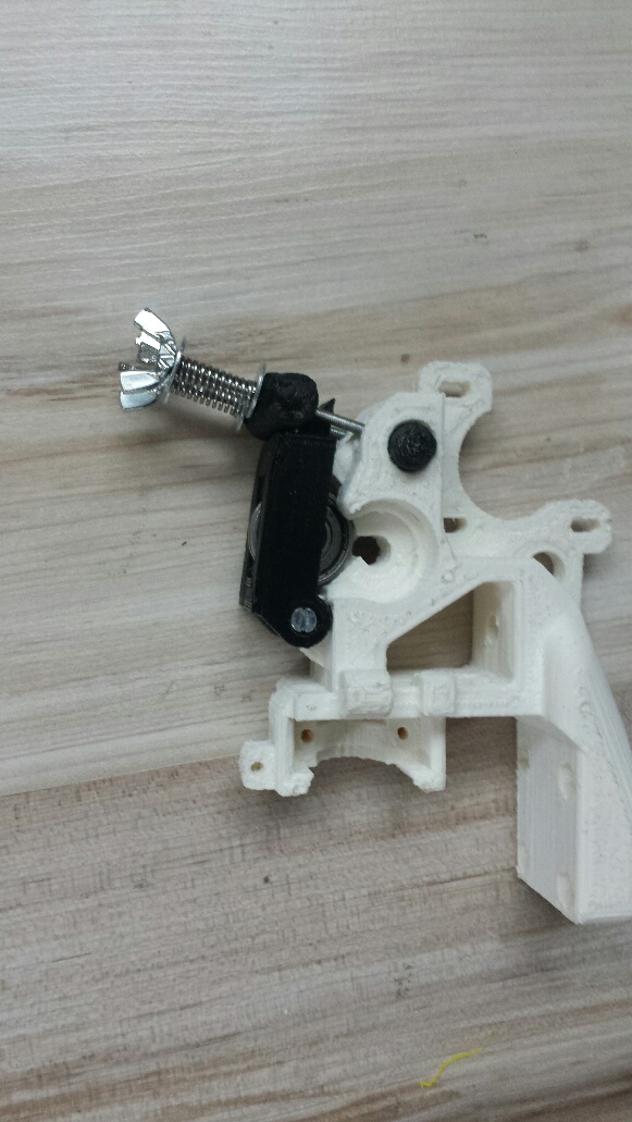

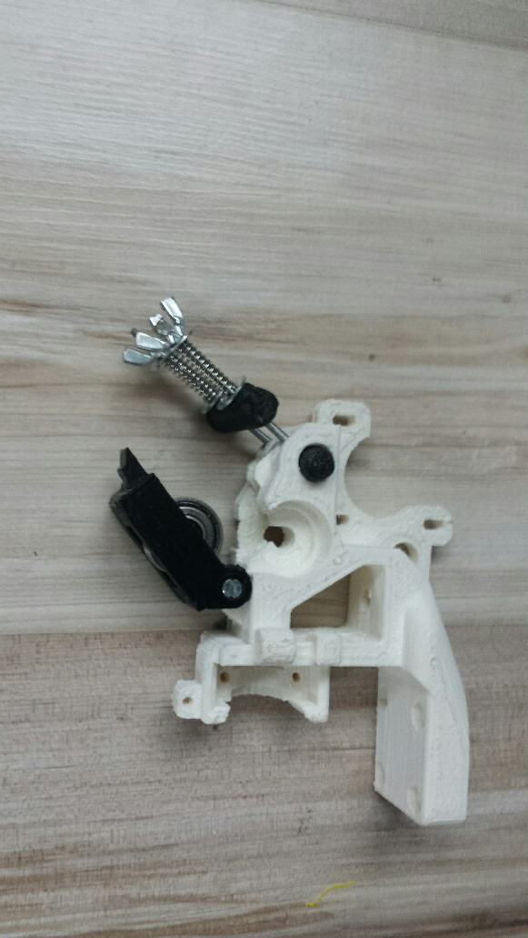

Bon, voila le 1er proto de ma nouvelle version pour changer de fil très facilement
La porte ouvert pour charger le fil ou nettoyer
Et la porte fermé sans avoir a toucher au réglage

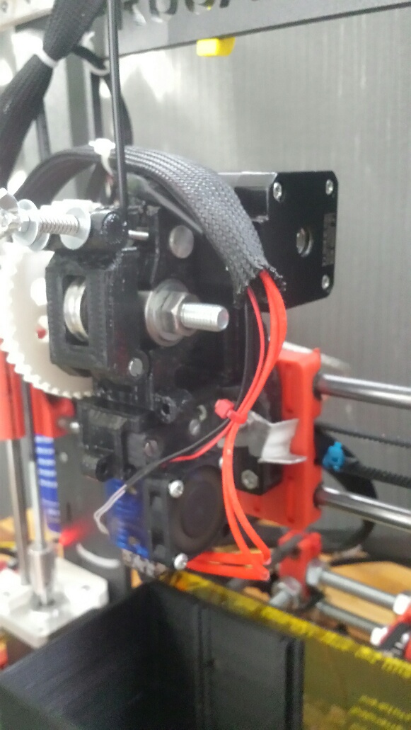

L'E3dv6 ne bouge pas d'un poil
Je dois encore fait les supports de ventilateur
Sur la photo les fils sont toujours mis en provisoire, car, il faut que je change l'électronique :roll:
