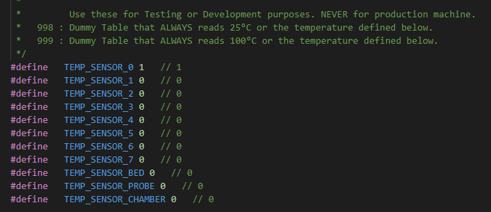

c'est normal ( echo unknown ) ligne juste avant M140 ?
non j'ai rien déclarer , ou je la déclare ?
merci
Si t'as un écho unknow avec un m140, c'est que tu n'as pas déclaré ta sonde du bed
Dans marlin, en dessous de la sonde de la hotend, temp_sensor_bed

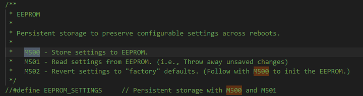

suis désoler je débute avec marlin c'est ma première imprimante 3 d fais maison , j'ai pas activé le m503 comment je fais ?
quand je fais M500 j'ai erreur eeprom
merci
on a tous commencer par là, t'en fais pas
il faut que tu actives le stockage eeprom tout simplement:
ensuite tu fais M500 pour pouvoir sauvegarder la configuration

j'ai que ça en eeprom
// EEPROM
// The microcontroller can store settings in the EEPROM, e.g. max velocity...
// M500 - stores parameters in EEPROM
// M501 - reads parameters from EEPROM (if you need reset them after you changed them temporarily).
// M502 - reverts to the default "factory settings".  You still need to store them in EEPROM afterwards if you want to.
//#define EEPROM_SETTINGS // Enable for M500 and M501 commands
//#define DISABLE_M503    // Saves ~2700 bytes of PROGMEM. Disable for release!
#define EEPROM_CHITCHAT   // Give feedback on EEPROM commands. Disable to save PROGMEM.
Lien vers le commentaire
Partager sur d’autres sites
il y a 53 minutes, fabe83 a dit :
Il faut supprimer les deux / en début de ligne pour activer, donc :
Puis relancer la compilation et téléverser le nouveau firmware.
Une fois le firmware installé, ne pas oublier de remettre à zéro l'EEPROM (M502, M500, M501).

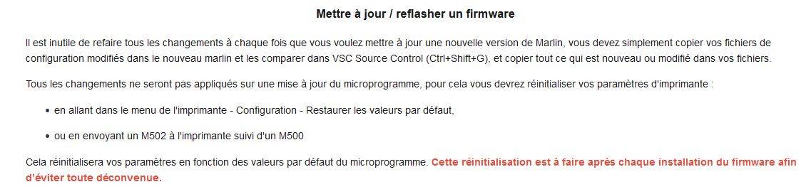

il y a 2 minutes, fabe83 a dit :
ok une question bête remettre à zéro ?
Après l'installation d'un firmware, il est conseillé de réinitialiser le contenu de l'EEPROM pour éviter tout problème :
Citation
Extrait de mon sujet (tout à la fin) 😉

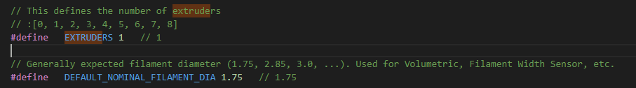

mais tu n'as plus le message d'erreur précédent? echo: cold extrusion prevented
si ton extrudeur ne bouge pas, soit tu l'as mal câblé, soit faut voir ton marlin.
fait un test tout bête, débranche le ptfe de ta hotend. branches ton extrudeur sur le drivers du x par exemple et fait un déplacement.

et vérifie un coup ton marlin:
de déclarer ton drivers aussi, E0 à configurer:

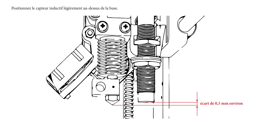

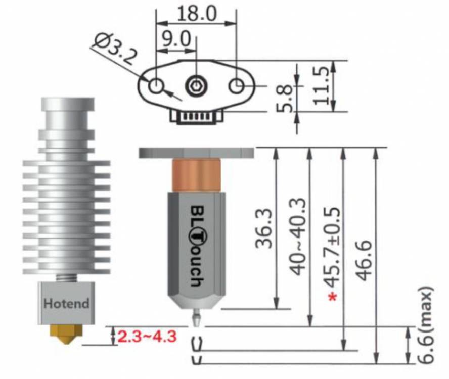

j'ai une question qui me turlupine comment je règle la hauteur de Z par rapport a ma buse le plateau vient taper dessus , je pose un endstop ou j'installe un capteur ?

la hauteur du z, il te faut un endstop sur le Z ou un palpeur type bltouch.
Non, il doit être légèrement plus haut, pour pas qu'il touche la pièce lors du print
exemple avec un capteur inductif (ou capacitif)
et la avec un bltouch
