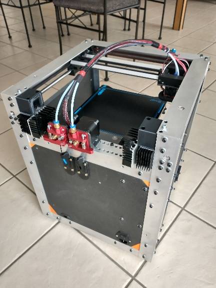

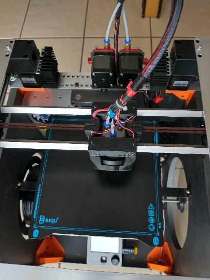

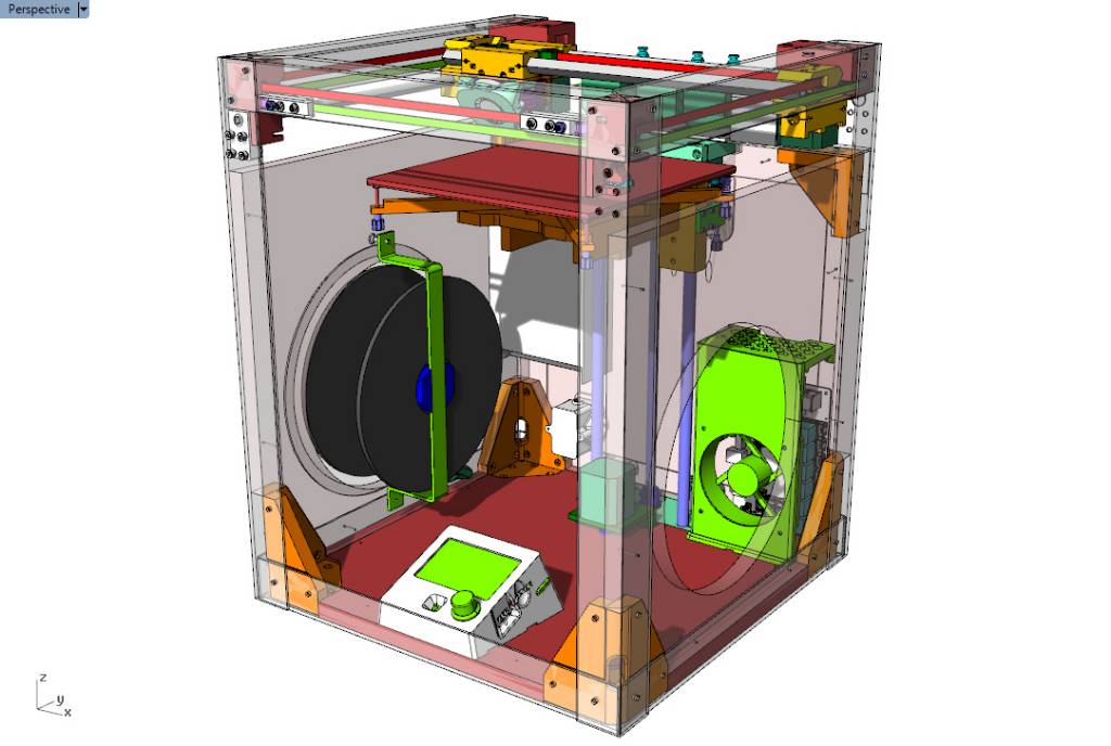

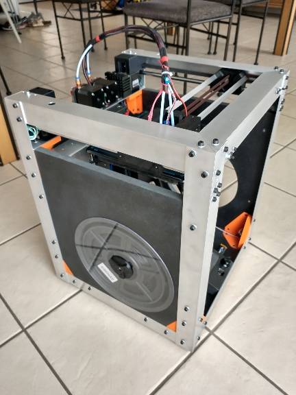

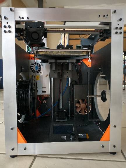

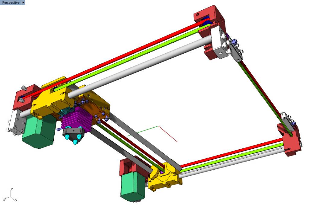

C' est une base panneaux mdf et cornière alu de chez Leroy Merlin. Les rails du X en tube alu carré 10x10 + roullements, le Y tige chromé + roullements, alimentation 12v 600W, moteurs nema17 17HD48002H-22B 1.7A.
Les fichiers de configuration :

5e7cc821f7bd372f8bcd70ab3f34a4fd.jpg03a3b77c2d7032c95bb121c4eca495d5.jpg3da446d3ff23dc8b61b34f8560744f54.jpg4e5182119ae43ce56abb52714bcae2cd.jpg1598367087892_RepRap_01.jpgRepRap_02.jpg
