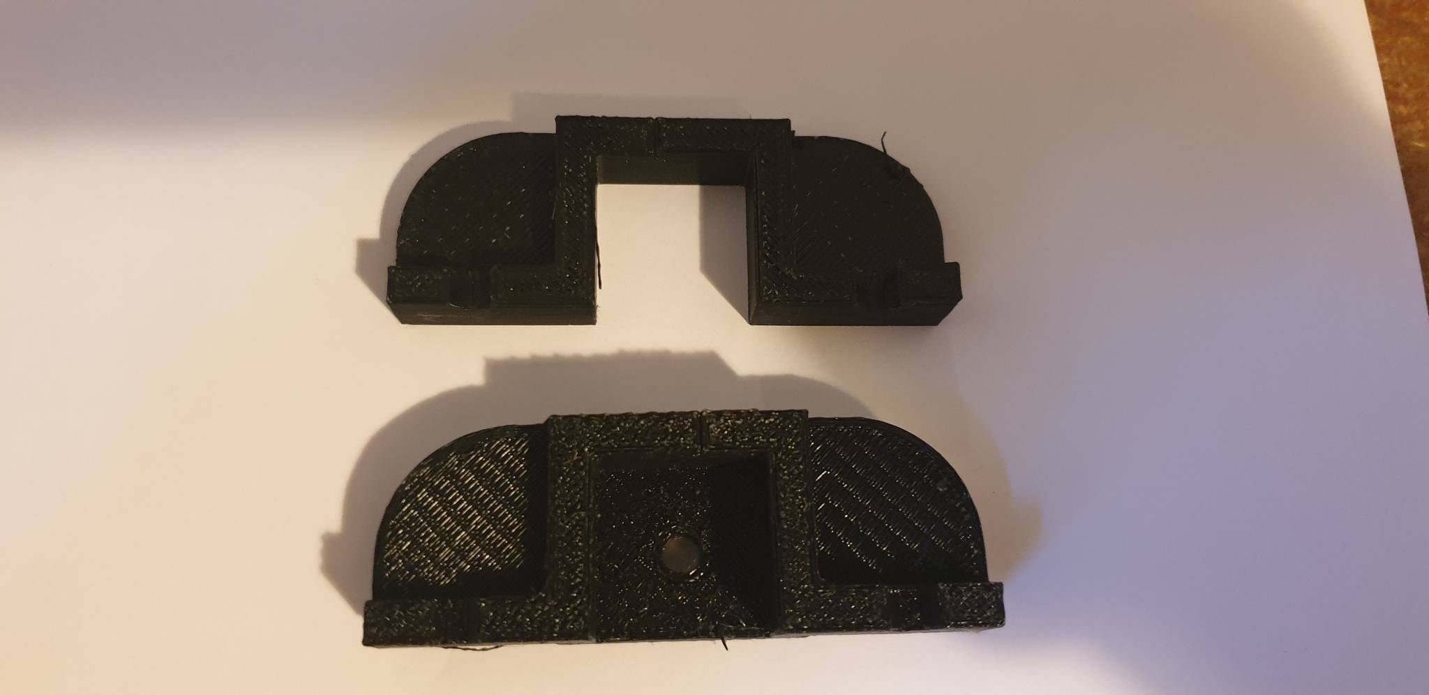

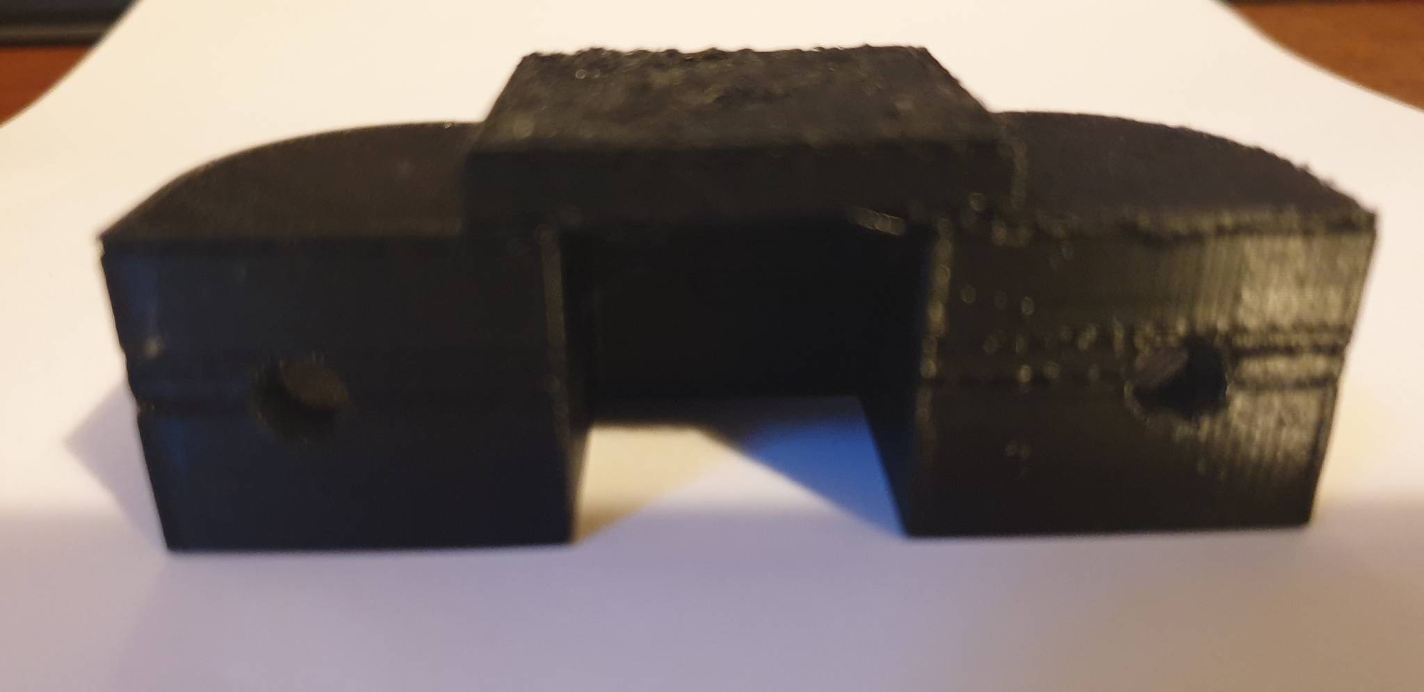

alain1952 Posté(e) Aout 27, 2020 Partager Posté(e) Aout 27, 2020 (modifié) bonjour a tous Débutant, j'essai d'imprimer une piece de ma conception . je mets le fichier gcode sur ma carte sd , après une chauffe du bed a 60 °et un nivellement en manuel du plateau je lance l'impression sur mon ender 5 pro. tous se deroule pour le mieux mais, j'ai plusieurs ligne sur la hauteur et une fois la pièce fini si je force un peu pour retiré les supports elle se casse en deux . Temperature d'impression =215 Température bed=60° vitesse d'impression 50 mm/s vitesse de ventilation =65 % je joint deux photos merci Modifié (le) Aout 27, 2020 par alain1952 Lien vers le commentaire Partager sur d’autres sites More sharing options...
gerardm Posté(e) Aout 28, 2020 Partager Posté(e) Aout 28, 2020 Pour la casse en deux: Regarder le taux de remplissage et supprimer sur le dessin 3d les angles droits qui sont des amorces de rupture. Mettre des congés de raccordement à la place si c'est possible. Toujours éviter de faire varier une section de pièce trop rapidement. Lien vers le commentaire Partager sur d’autres sites More sharing options...
alain1952 Posté(e) Aout 28, 2020 Auteur Partager Posté(e) Aout 28, 2020 (modifié) Il y a 4 heures, gerardm a dit : Pour la casse en deux: Regarder le taux de remplissage et supprimer sur le dessin 3d les angles droits qui sont des amorces de rupture. Mettre des congés de raccordement à la place si c'est possible. Toujours éviter de faire varier une section de pièce trop rapidement. salut ok mais il y a bien un raison pour que l'impression commence nikel et souvent en milieu de pièce il apparait ces lignes et la dernière couche est souvent en pas terrible Modifié (le) Aout 28, 2020 par alain1952 Lien vers le commentaire Partager sur d’autres sites More sharing options...
remibora Posté(e) Aout 28, 2020 Partager Posté(e) Aout 28, 2020 Salut, Tu as visiblement un problème d'extrusion (buse bouchée). Il est fort probable que l'extrudeur émette des claquements lors de ces manques. @Yellow T-pot a recensé les causes possibles ici. PS: Tu as également un problème d'autofocus mais ça n'a rien à voir Lien vers le commentaire Partager sur d’autres sites More sharing options...
fran6p Posté(e) Aout 28, 2020 Partager Posté(e) Aout 28, 2020 @alain1952 Dans la section Creality se trouve ce merveilleux / excellent sujet permettant de comprendre comment se déroule une extrusion : Lien vers le commentaire Partager sur d’autres sites More sharing options...
alain1952 Posté(e) Aout 28, 2020 Auteur Partager Posté(e) Aout 28, 2020 salut @fran6p merci pour ce lien je vais lire ça pour mieux comprendre Lien vers le commentaire Partager sur d’autres sites More sharing options...
alain1952 Posté(e) Aout 29, 2020 Auteur Partager Posté(e) Aout 29, 2020 Après lecture de ton lien . je me suis apercu qu il manquait un clip sur le tube PTFE au niveau de la tete hotend , je l'ai remis en place et ça a l'air de mieux fonctionné Lien vers le commentaire Partager sur d’autres sites More sharing options...
