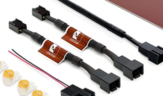

Eev Posté(e) Aout 30, 2020 Posté(e) Aout 30, 2020 (modifié) mettre un noctua avec le câble pour réduire son bruit c'est pas le top.. surtout la hotend j'en ai acheté un pour essayé et c'est le dernier! sachant que certain ventilateur sur ali font le même bruit mais sont plus efficace... j'ai retiré le ventilateur de mon alim 24v sur ma cr10, mais en contrepartie il y a 2 120mm régulé à 7v qui soufflent dans tout le boitier! donc comme dit @Titi78, faut trouver plus efficace avec moins de bruit peut être que tu n'as pas remarqué de point chaud etc, ça met peut être à mal ton alim! seul le temps le dira Modifié (le) Aout 30, 2020 par Eev
Akinator31 Posté(e) Aout 30, 2020 Auteur Posté(e) Aout 30, 2020 Mais c'est quoi le câble pour réduire le bruit ? Moi je l'ai juste branché avec le cable rouge et noir, pas le jaune pour le PWM.
Avrel Posté(e) Aout 30, 2020 Posté(e) Aout 30, 2020 il y a 4 minutes, Akinator31 a dit : Tu pense vraiment que ça peu changer entre certaine marque de filament? Quand je mets ma main derrière la hotend, je sens que l'air est vraiment frais. Je penses pas j’en suis sûr , au même titre que certains Pla s’impriment à 190° et d’autres à 220 , d’ailleurs à quelle température à tu fais ton printemps de plus de 24h ?
Eev Posté(e) Aout 30, 2020 Posté(e) Aout 30, 2020 (modifié) il y a 3 minutes, Akinator31 a dit : Mais c'est quoi le câble pour réduire le bruit ? Moi je l'ai juste branché avec le cable rouge et noir, pas le jaune pour le PWM. un truc qui ressemble à ça, c'est compris dans la boite. ça descend le voltage pour faire encore moins de bruit -> moins de ventilation. Modifié (le) Aout 30, 2020 par Eev

Akinator31 Posté(e) Aout 30, 2020 Auteur Posté(e) Aout 30, 2020 Ah ok, moi j'ai pas utilisé les adaptateurs fournit par Noctua, j'ai coupé le cable, je l'ai dénudé et j'ai branché le plus (rouge) et le noir (moins) mais pas le jaune (PWM) @Avrel J'ai imprimer à 210 °C pour la buse et 60°C pour le plateau.
