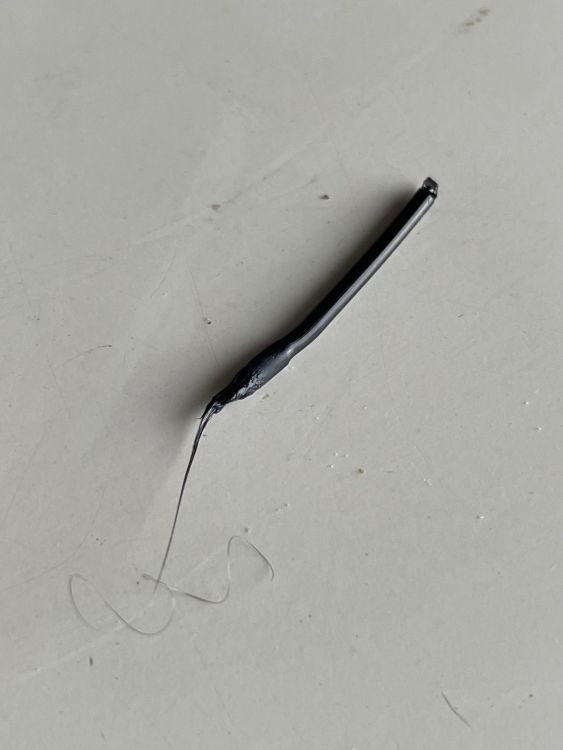

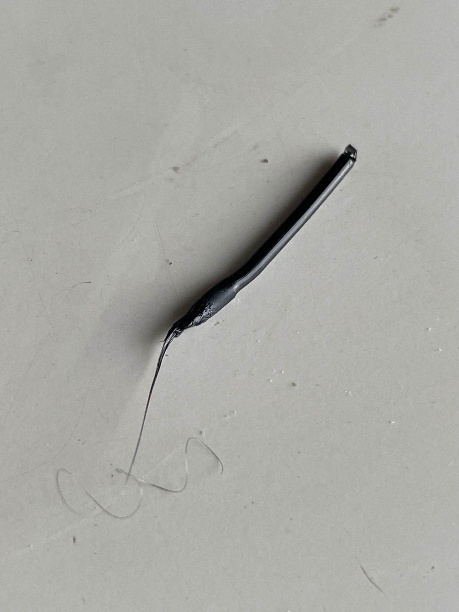

Il arrive que mon impression s'arrête en cours de route, j'ai réussi à identifier le problème mais pas la cause.
Enfaite il y a un petit bouchon de 5cm de filament fondu dans le tube PTFE et ce petit bouchon glisse très très mal dans le tube, ce qui fait claquer mon extrudeur et bloque l'impression.
On voit bien sur la photo qu'au bout il n'y a plus les traces de dents de l'extrudeur, c'est le filament qui fond et qui s'accumule dans le tube PTFE.
Savez vous d'ou ce problème peut venir ?
Merci.

Sinon, à vue de nez je penserai / pencherai pour le ventilateur de refroidissement du radiateur soit défaillant soit insuffisant (aurait-il été remplacé par un «silencieux» ?).

Ca c'est un futur problème 😉 : le PTFE (téflon) à cette température va se dégrader. Avec les têtes Creality dont le PTFE va jusqu'au contact de la buse (voir / revoir mon sujet plus haut), il vaut mieux éviter d'imprimer sur de longues périodes au-dela de 240/245°.
Quant à la rétraction, c'est possible qu'elle aggrave le problème mais quand je revois la photo de ton filament, il est bien «gonflé» sur une bonne distance :
Il est fort probable que l'extrémité du PTFE en contact avec la buse soit détériorée entrainant un écoulement difficile du filament et par conduction thermique la chaleur qui remonte à l'intérieur du PTFE.
Je crains que tu ne doives passer par la procédure de @Titi78 (indiquée dans mon sujet précédent). Profites-en éventuellement par remplacer le PTFE par un PTFE Capricorn qui est normalement capable de supporter des températures plus hautes (si tu veux continuer à imprimer ton PETG à 245°) ou envisage le passage à une tête «full métal jacket 😄 » qui supportera elle des températures plus élevées.

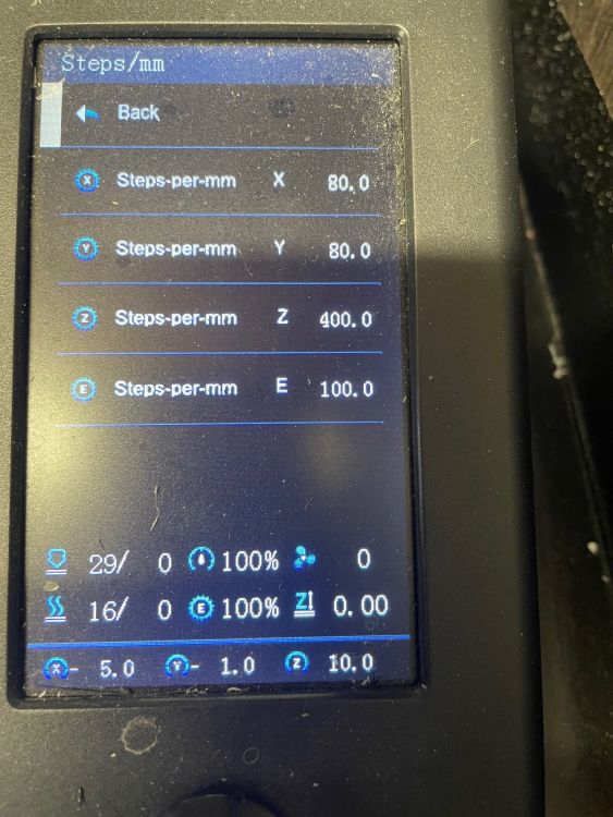

J’ai exactement le même problème que toi.
Je l’ai résolu de la manière suivante :

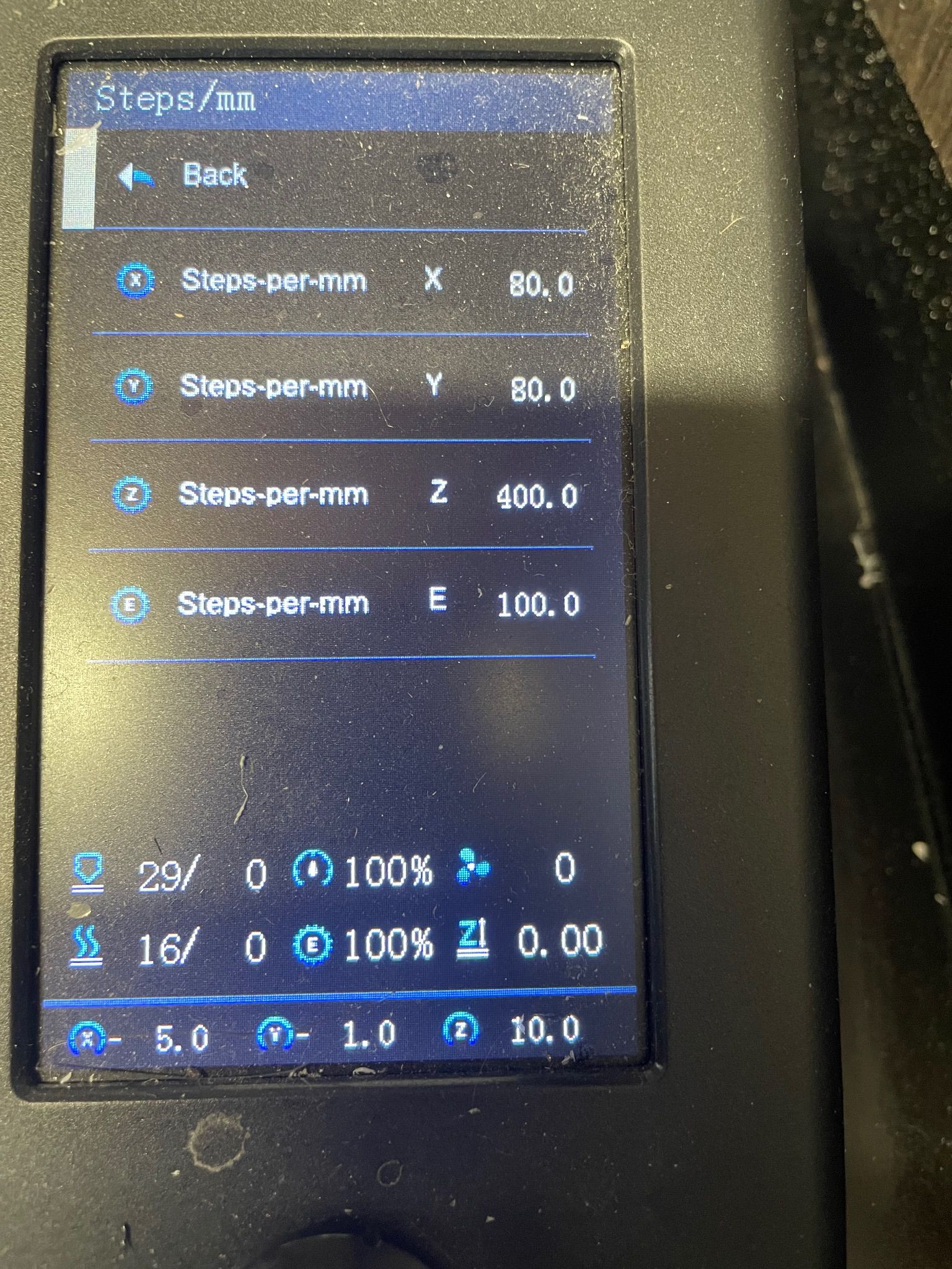

1/ J’ai augmenté la vitesse d’extrusion du filament passant de 93 steps/mm à 100 steps/mm.
Pour faire ça il faut suivre un tuto qui consiste à mesurer avec un pied à coulisse 100 mm de fil que l’extruder envoie à la buse d’impression . Puis on fait une règle de trois … ex : 93/93,7 X 100 = 99,25 que j’ai arrondi à 100
2/ Bien que le filament PETG d’ARIANPLAST affichait une température de 240 à 250 degrés, j’ai imprimé à 225 degrés et cela a très bien fonctionné.
Une température élevée n’a pas d’importance pour une pièce de petites dimensions mais lorsqu’on imprime une pièce avec de grosses surfaces planes à un moment donné, il y’a surchauffe à l’entrée de la buse, le filament fond dans le tube PTFE, le fil finit par se bloquer et l’impression s’arrête en plein milieu (grrrr)
