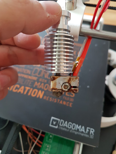

Hello tout le monde !

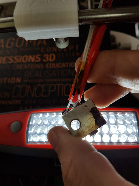

J'ai un problème de remontage de ma tête d'extrusion ...
J'ai du la démonter suite à une fuite :
wFG2K3l7G0d0ixA5v5-oP_s6uVUfhuPaR4FwpteK

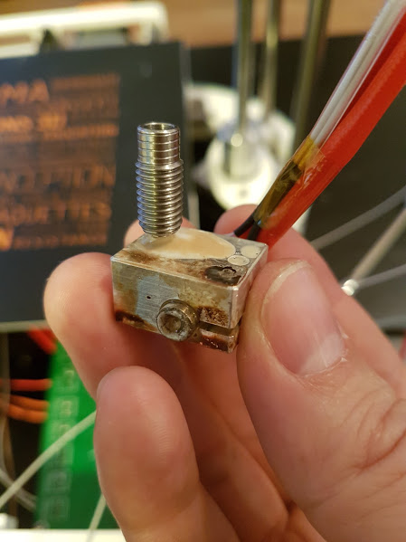

J'ai nettoyé et remonté l'ensemble :
WFJV3YdU3PQWo19MO2_mYPCS5hWLBk2hqnobadyf
La bonne nouvelle : je n'ai plus de fuite !
Mais depuis, j'ai l'extrudeur qui claque ... Peut importe la température et peut importe le flux ...
Le problème ne vient pas de l'extrudeur, la roue crantée est bien fixée sur le méplat et le filament n'est pas sur la vis.
Si j'extrude sans passer par la tête d'impression, tout va bien. Je peux sortir 20 cm de filament sans problème.
Si je mets manuellement les 20 cm de filament dans la tête d'extrusion, tout va bien (je nettoie (le petit bruit de ventouse) et j'extrais bien).
A partir du moment ou cela passe par la tête d'impression, ça claque ... et sans faire d'impression, juste en extrudant le filament (avec Octoprint).
A 240°, dès que je fais une petite pause de 10 secondes, si j'extrude 5 mm ou 50 mm, ca claque ...
j'ai probablement mal remonté les 4 éléments ... Avez vous déjà fait cette manipulation ? Avez des conseils ... ?
Ca fait 3 démontages/remontages que je fais et rien ne change :(
Merci !

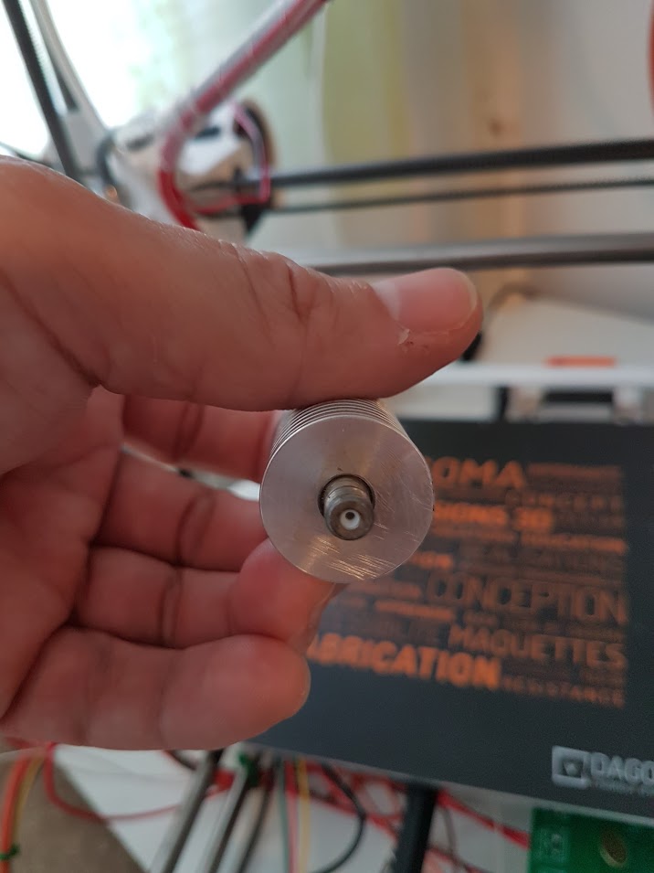

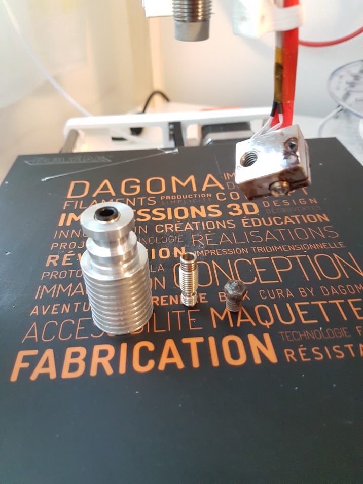

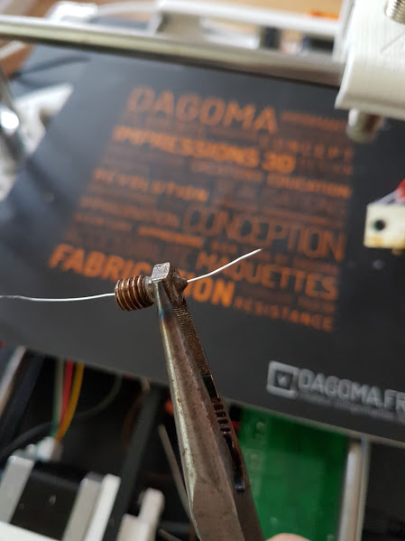

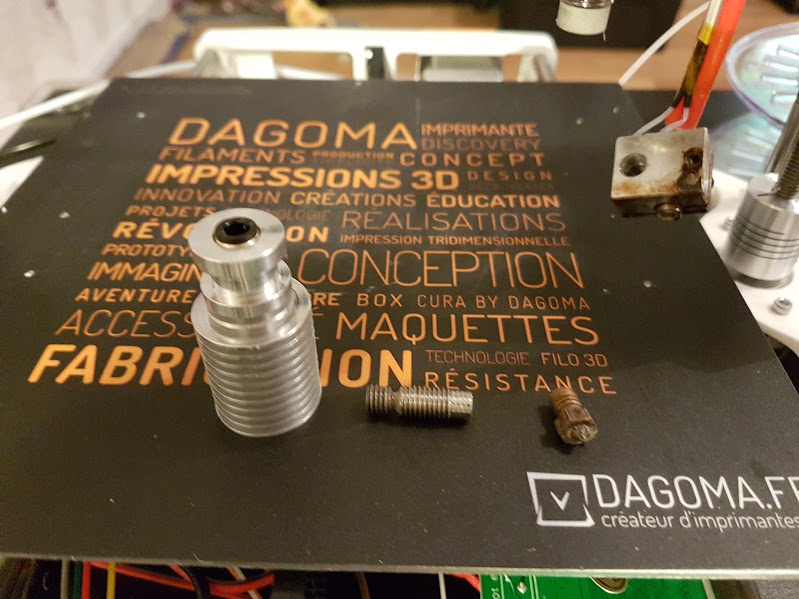

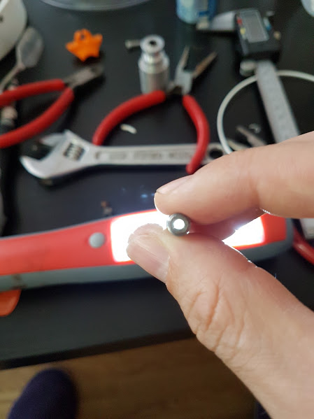

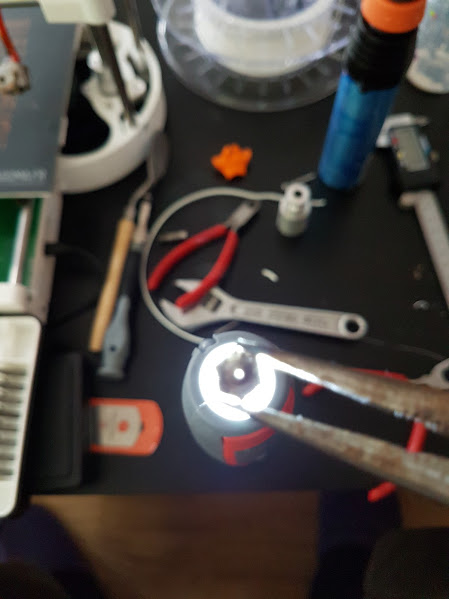

Un petit complément d'info sur le nettoyage :
La petite tige filetée (dont je ne connais le nom ... ) :
ro9WLMDoCVIuzU_YgkbPC76qKL-DIX4poCu6tAkA
Le bloc chauffant :
fuvlILJpPiC8sc0e1HV15cFCi131dDj5va1d7XzM
Et la buse :
vQbml8XpgoT_EzHSpCl92d3sFG2rXaQUmu7HhO4O
e6HjhB4hGGF9dpM1f-blmzEwOI97y4pj2VS1p8tW
Enfin, la roue crantée de l'extrudeur :
3mDR4L3FeYRFQci-R_dMeJzx_hU73RqzgtQZo8lz
Je posterais des photo de l'ensemble monté ...

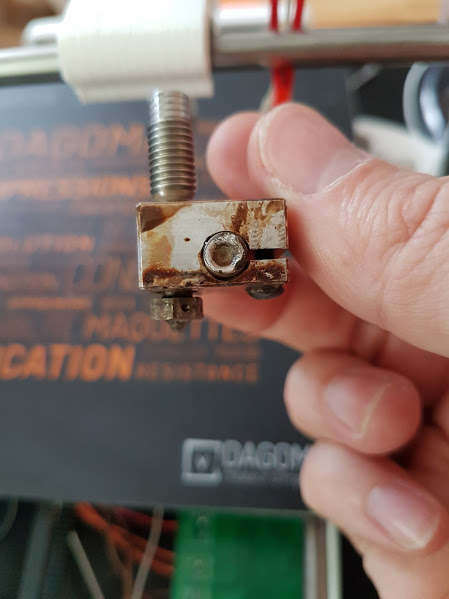

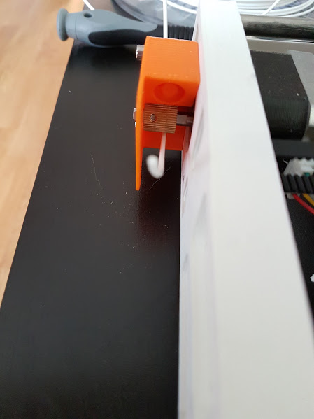

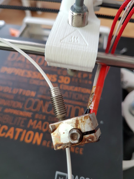

Je continu le reportage photo ... du remontage, sans la buse. Je laisse un petit mm et je ne serre pas à fond.
Le filament passe :
Kj6bB9EkeFqfVikMEwcIpEM_6I6oiAUFqhTBf_8d
J'ai mis la buse et serrer (en chauffant à 100°) :
PU89jfk_1YdAJTOL8i0u-3hc7Z_FDdyXq7BFqrqB
Vissage du radiateur :
K9ldGb0wtSBAxLv6-2t_mWlvXwh4TP5uG_HYSuX8
Jusque là, je ne pense pas avoir d'erreur ...
Je remonte l'ensemble et refait un test.

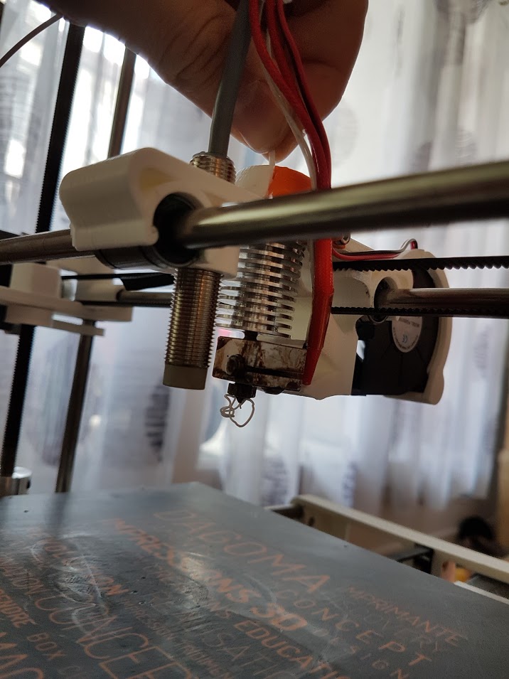

Je crois avoir résolu mon problème ! Mais je ne vais pas crier victoire trop vite ...
J'ai descendu d'un demi tour la partie visée dans le radiateur, cela à fait descendre un peu la tige filetée vers la cartouche de chauffe :
J'ai réussi à sortir 3 petites impressions sans claquement. Je continu mes tests :)

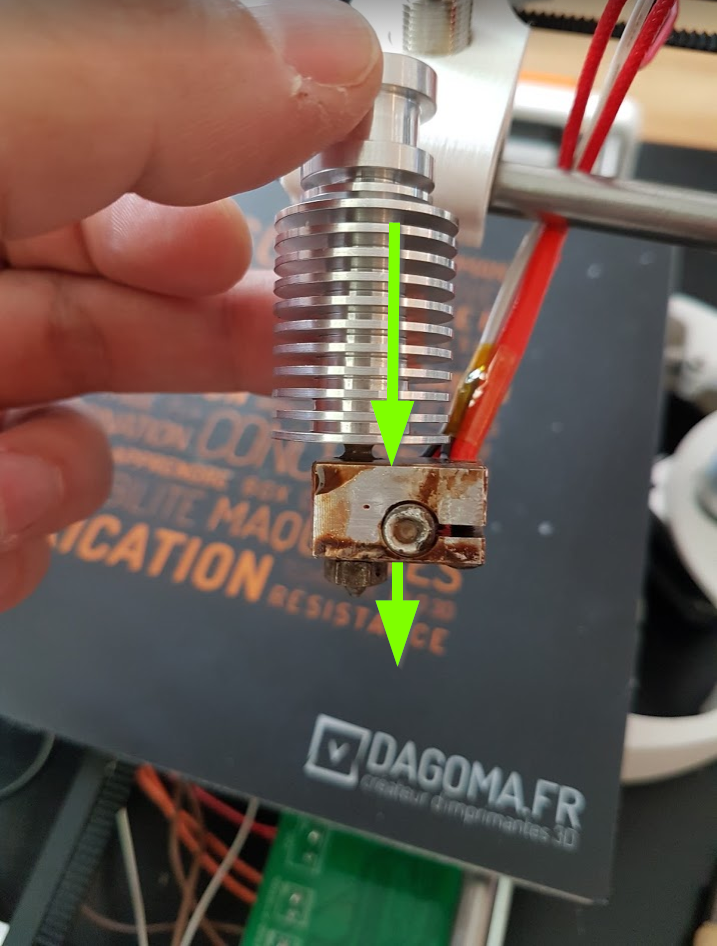

Bon, je désespère ... Cette pièce se bouche depuis que j'ai remonté la tête :
XEfch1UNCuFi14FYxsNu4cNuivKS2d9HfFsCMouv
Malgré plusieurs tentatives, ca se bouche ... Y a t'il une règle à respecter pour remonter l'ensemble de ces 4 éléments ... :
v1zsEj-uHOSasf_1V9LInUhOL-ERVYW24pzonceo
Merci ! Sinon je ferais appel au support Dagoma ... Car je commence à tourner en rond ...
Pour ma part j'ai commencé par serrer la buse en laiton à fond dans la bloc de chauffe avec une clé à tube
puis j'ai vissé le tube inox dans le bloc de chauffe et en dernier la tête alu
le tout serré assez fort
plus de fuite
merci @Huggy, Je n'ai plus de fuite depuis mon 1er remontage mais depuis, j'ai l'extrudeur qui claque tout le temps ...
Le filament se bloque dans le tube inox ...
J'ai essayé en serrant la buse sur le bloc de chauffe, en serrant le radiateur en alu sur le bloc de chauffe, en laissant un esapce entre le bloc et le radiateur et la buse ... rien n'y fait ...

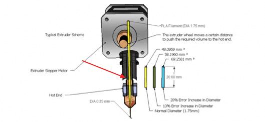

Tu as vérifié le tube en plastique qui sert de guide au PLA?
Il est bien enfoncé et coupé bien droit?
Si ce n'est pas le cas, du PLA se glisse entre la partie refroidie (qui a les ailettes) et la partie chauffante.
Le PLA n'est plus suffisamment fluide (parce que pas assez chaud) et donc, il bouche la partie haute de ta hotend, même si la buse n'a aucun soucis.
Au début de ton impression, tout ce passe bien et soudainement, ça claque.
Le tube doit aller jusqu'à où se trouve la flèche rouge. Ça représente à peu près 2cm.
Cool le schéma @yannyann ! j'ai oublié de répondre ...
La coupe du tube semble bien droite. C'est bien au niveau de la flèche rouge que je pense qu'est le problème.
Coté filament, c'est de l'Octofiber de chez Dagoma. Je suis reparti sur une config de base. 215°, flow 100% mais c'est pareil.
J'abandonne et vais voir avec le support.
En tout cas, merci :)
