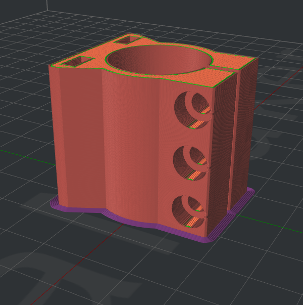

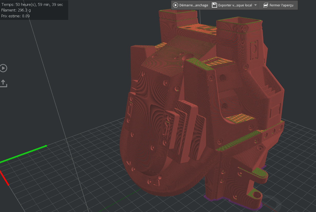

Titouvol Posté(e) Septembre 6, 2020 Partager Posté(e) Septembre 6, 2020 (modifié) Bonsoir, Ayant des petits defauts que je n'arrive pas à améliorer avec Cura, j'ai décidé de tester ideamaker. 2 constatations : 1/ l'état de surface est nettement meilleur avec Ideamaker ... Beaucoup moins de boursouflures (uniquement une 'couture' régulière), pas de variation de débit (petits manques) et lignes des couches moins visibles. 2/ ideamaker n'aime pas les fichiers STL : j'ai essayé avec un à moi et un téléchargé, même problème : des endroits sont mal découpés : la jonction entre deux parties présente des zones vides alors que le modèle est bien plein. Mais dès que je lui donne le même objet en version 3MF tout rentre dans l'ordre. Pourtant le STL a été généré juste en 'enregistrer sous' ... Avez vous déjà rencontré des problèmes similaires ? Comment faire pour les résoudre ? Pour les objets que je crée moi même, pas de souci pour avoir le 3MF, mais pour les fichiers récupérés, ça n'est pas très pratique. Stef. Modifié (le) Septembre 6, 2020 par Titouvol Lien vers le commentaire Partager sur d’autres sites More sharing options...

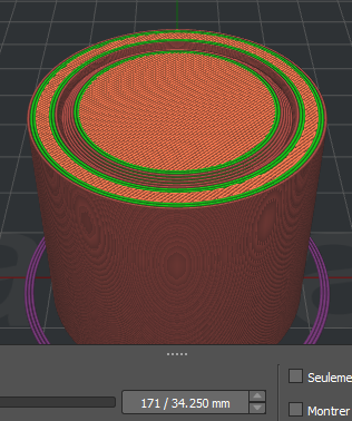

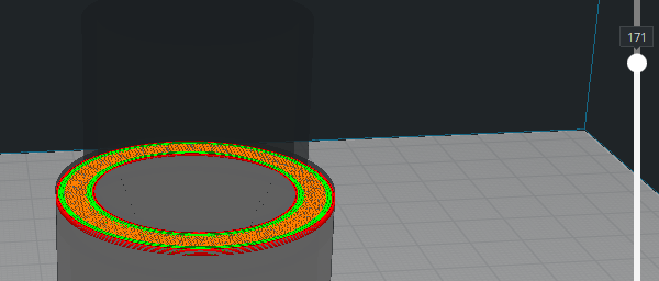

Titouvol Posté(e) Septembre 6, 2020 Auteur Partager Posté(e) Septembre 6, 2020 (modifié) Salut, Ah il ne crache pas sur mon STL ... il en fait de l'art ! Le meme STL couche 171 : sous Cura : Et sous Ideamaker : C'est un réducteur de diametre ... donc 2 tuyaux emboités. Comme tu le vois, sous Cura j'ai bien mon tuyau qui s'élargit vers l'intérieur pour former la base du tuyau plus petit au dessus ... Sous Ideamaker, non seulement il me créé un vide au lieu d'élargir le tuyau du bas, mais en plus il me créé une couche fermée au centre ... Qui n'existe absolument pas dans le STL ! La forme étant entièrement creuse. Je ne sais pas ça pourrait etre le STL, sinon comment expliquer que Cura l'imprime correctement ? LOL ... pourtant ton STL est autrement plus sérieux que le mien !!! Par contre si je lui donne le 3MF ... Ideamaker décide de me donner la même chose que Cura avec le STL. Stef. Modifié (le) Septembre 6, 2020 par Titouvol Lien vers le commentaire Partager sur d’autres sites More sharing options...

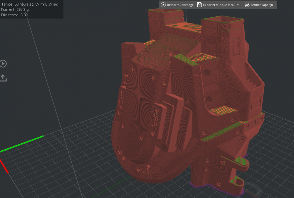

Titouvol Posté(e) Septembre 8, 2020 Auteur Partager Posté(e) Septembre 8, 2020 Ideamaker est extraordinaire ... Il m'invente des trous là ou j'ai une piece pleine : la piece avant le tranchage ... La meme piece juste après tranchage ... Doit y avoir un parametre qui m'échappe ... Personne n'aurait une idée ? Stef. Lien vers le commentaire Partager sur d’autres sites More sharing options...
jlf83520 Posté(e) Septembre 8, 2020 Partager Posté(e) Septembre 8, 2020 bonjour,je vais sûrement dire une conne...ie,ne connaissant pas grand chose,mais il me semble que cela peut provenir de faces incluses au niveau du stl,signalées par les deux lignes qui prolongent le gond(si toutefois c'en est un).J'ai eu souvent le même problème mais c'est une erreur de modélisation lors des unions booléennes.Avec blender,en mode édition,il suffit de cacher les faces apparentes,et supprimer les faces internes.quelquefois ,il faut reconstruire des manques de la géométrie.J’espère que cette suggestion te sera utile. Lien vers le commentaire Partager sur d’autres sites More sharing options...
Titouvol Posté(e) Septembre 8, 2020 Auteur Partager Posté(e) Septembre 8, 2020 Salut Merci de ces infos. Par contre j'avoue que je ne maîtrise pas trop blender et autre, je le contente de 3DBuilder. C'est basique mais jusqu'à présent j'ai réussi a faire ce que je voulais. Tu as raison, ça correspond bien au différents morceaux que j'ai utilisé pour créer la pièce. Sinon est ce qu'avant d'enregistrer le fichier le fait de tout fusionner pourrait résoudre le souci ? Ce qui est étrange c'est que Cura me l'a bien imprimé ... mais Ideamaker me sort un bien meilleur état de surface ... Lien vers le commentaire Partager sur d’autres sites More sharing options...
jlf83520 Posté(e) Septembre 8, 2020 Partager Posté(e) Septembre 8, 2020 (modifié) hello,je ne sais pas,je ne connais pas 3d builder,mais,j'ai été chercher un tuto en pdf dans lequel il apparaît que la fusion pourrait régler ton problème.Tu ne risques rien à essayer avant d'enregistrer le nouveau fichier sous un autre nom.Pour cura,si tu as décoché la case "imprimer les parois fines",il est possible qu'il ne prenne pas en compte les parois incluses et du coup il tranche comme un objet homogène.Autrement ,tu peux réparer le stl soit en ligne,soit par logiciel comme prusa slic 3R par exemple.Joint tuto ! tuto 3dbuilder.pdf Modifié (le) Septembre 8, 2020 par jlf83520 faute Lien vers le commentaire Partager sur d’autres sites More sharing options...

Titouvol Posté(e) Septembre 9, 2020 Auteur Partager Posté(e) Septembre 9, 2020 (modifié) Bon, je crois que j'ai trouvé : Dans les paramètres du profile de slice, en mode avancé, onglet "Autre", j'ai activé deux paramêtres : J'ai réessayé de trancher ma pièce et tout est rentré dans l'ordre. Stef. Modifié (le) Septembre 9, 2020 par Titouvol Lien vers le commentaire Partager sur d’autres sites More sharing options...
