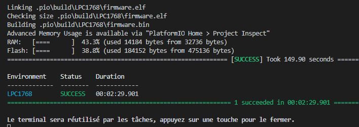

La première compilation (Marlin 2.0.6.1 stable) est OK à partir des fichiers examples fournis par Marlin pour une Tevo Tornado après modification de la carte (BOARD_MKS_SGEN_L) et de l'environnement Platformio (env:LPC1768). Si tu veux suivre les étapes, mon github est là.

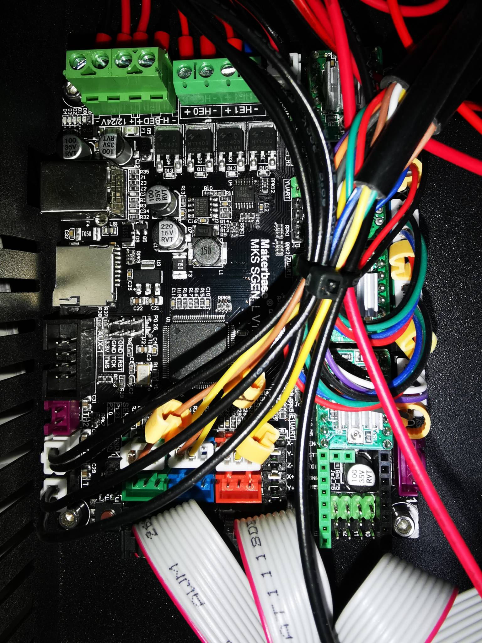

Il va falloir pourtant en installer si tu veux pouvoir piloter les axes (x, y, z) et l'extrudeur 😉 (il faut les indiquer dans le configuration.h). Sur ta première photo, on aperçoit des pilotes mais je ne saurais dire lesquels (ça ressemble à des A4988).

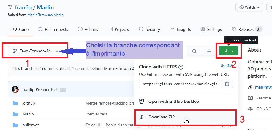

Rien pour le moment 🙂 . Une fois que j'aurais paramétré le firmware, tu pourras récupérer les fichiers de Marlin ayant servis à la compilation (le tout est compressé dans un fichier .zip) en cliquant sur le bouton vert (point n°2) ci-dessous :

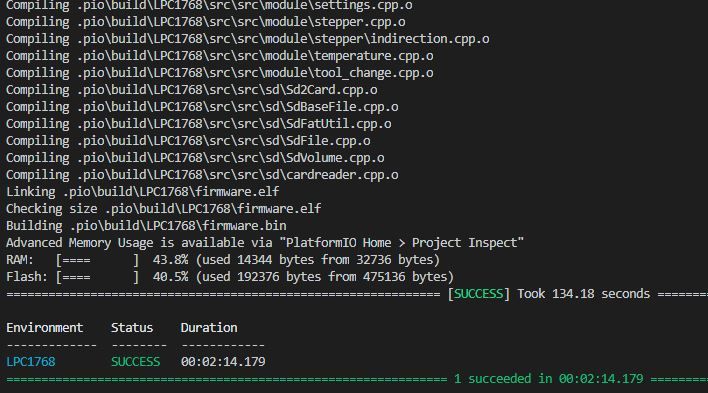

La compilation est OK :
Tu peux récupérer le zip du Marlin ayant servi à la compilation >>> ici sur mon dépôt <<< (les commentaires indiquent les modifications réalisées)
Le firmware de test est là : firmware.bin (à recopier sur la carte SD, mettre dans l'emplacement sur la CM, allumer l'imprimante et observer si tout se passe correctement).

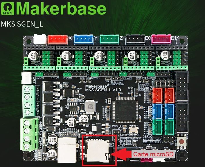

Tu mets le résultat de la compilation, le fichier «firmware.bin» sur la carte SD via ton ordinateur. Tu retires la carte SD de ton PC. Cette carte tu l'introduis (délicatement) dans son emplacement sur la carte mère (encadré en rouge ci-dessous 😉) :
Tu allumes l'imprimante qui normalement devrait détecter la présence du firmware et l'installer dans la carte. Si tout se passe bien, le fichier de la carte devrait être renommé en «firmware.cur».

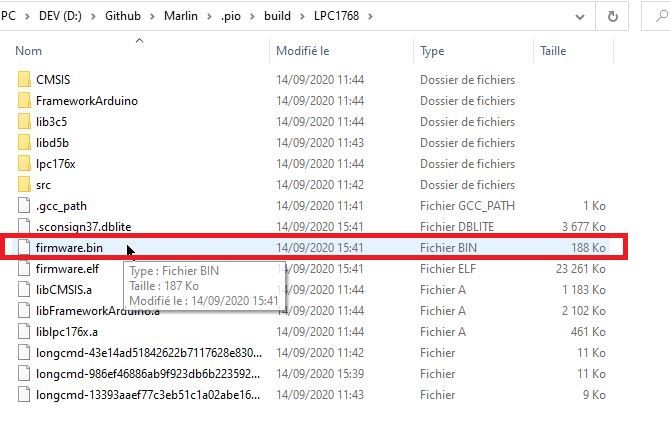

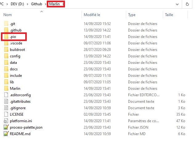

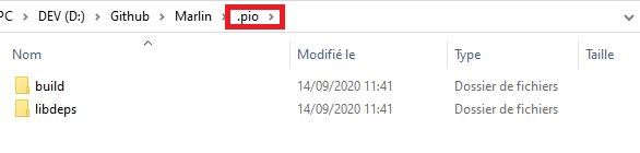

Le «zip» récupéré sur mon dépôt, te permettra, une fois décompressé de faire tes propres compilations à partir de VSC+Platformio. Le fichier «firmware.bin» se trouvera dans un répertoire «caché»: .pio

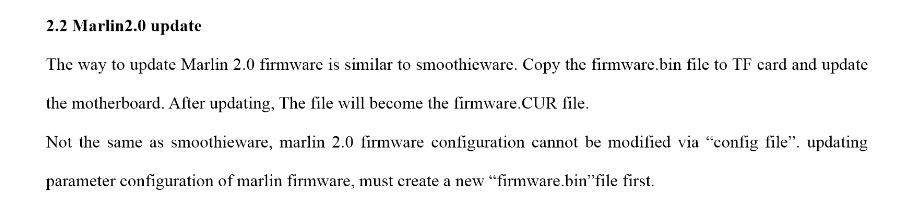

Le 14/09/2020 at 17:34, fran6p a dit :
Il y a certainement quelque chose que je n'ai pas compris ?
Ta carte SD elle est correcte? Pas plus de 32G (16 c'est mieux encore) formatée en fat32.
Le fichier lors du téléversement sur la carte ne doit pas être renommé (firmware.bin tout en minuscule).
Extrait de leur documentation :
1968567476_install-firmwaremakerbase-mks_SGEN_L.jpg.027f286369a62b6c30d66f97d511cb45.jpg
Ta carte tu es certain qu'elle fonctionne ? Elle n'est pas qu'alimentée par le câble USB ?
Je ne vais pas pouvoir t'aider plus car je n'ai pas cette carte (j'ai plusieurs Bigtreetech dont le processus de flash est identique), chez MKS le fichier doit porter un nom bien précis mais apparemment pas pour la SGEN-L
