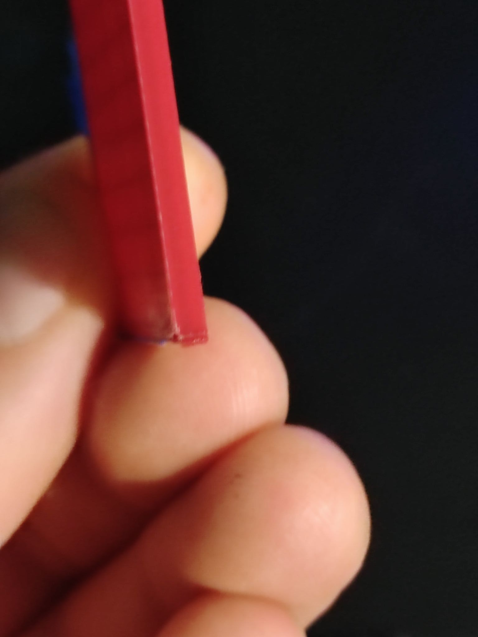

Bonsoir,
Bon je me dépatouille avec ideamaker, en faite par rapport à simplify 3D, les réglage sont vraiments très prècis, ce qui n'est pas désagréable.
j'ai réglé mes extru et mon flux au petit oignons, en parcourant la doc et le forum j'ai pu piocher des conseils pour le remplissage.
Mon gros souci ce sont les angles qui sont boursoufflés alors qu'ils étaient bien vif avec simplify 3D... j'ai tenté de jouer sur le jerk, le cabotage, l'essuyage, imprimé l'extérieur en de coque en premier pour limiter la pression des coques internes etc mais visiblement rien n'y fait...
je me demande si ma buse toute neuf n'aurait pas déjà un problème... pourtant elle semble de qualité...
je suis à cours d'idée...

Je suppose que tu peux déterminer si ta buse en a pris un coup en relançant une impression avec simplify 3d ? Perso avec Cura mes angles sont boursoufflés aussi.

yes je vais tenter le coup. C'est possible que d'un slicer à un autre ça change la donne ?
j'ai du baissé mes temperatures de 5° sur ideamaker

j'imprime la même pieces avec le E2 pour voir si c'est pareil 😕
J'ai oublié de signaler quelque chose, en mode vase je n'ai aucun souci ....

Toujours ideamaker ?
Oui mais avec E2 cette fois pour comparer la buse.
il y a 33 minutes, mysterd2006 a dit :
Donc c'est pas la buse le problème.
Bon j'ai essayé d'être plus méthodique, j'ai regardé l'impression de ma pieces de test du début à la fin (j'avais beaucoup progressé sur S3D en faisant ça)
Sur S3D je faisait un décalage en Z entre les couches je n'avais pas de probleme particulier au contraire. Ici en fait la buse fait la couche extérieur en 1er (conseil de ideamaker) puis se lève en retractant et vas faire un autre point pour faire la coque intérieur  apparement ça générerait une boursouflure (c'es pour ça que j'en ai toutes les 3/4 couches.
En changeant le sens d'impression des coques a présent intérieur vers extérieur et en modifiant le jerk c'est peu mieux mais pas encore ça.....

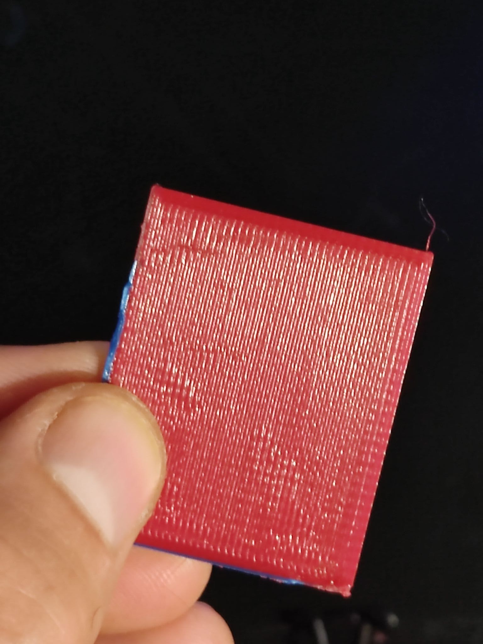

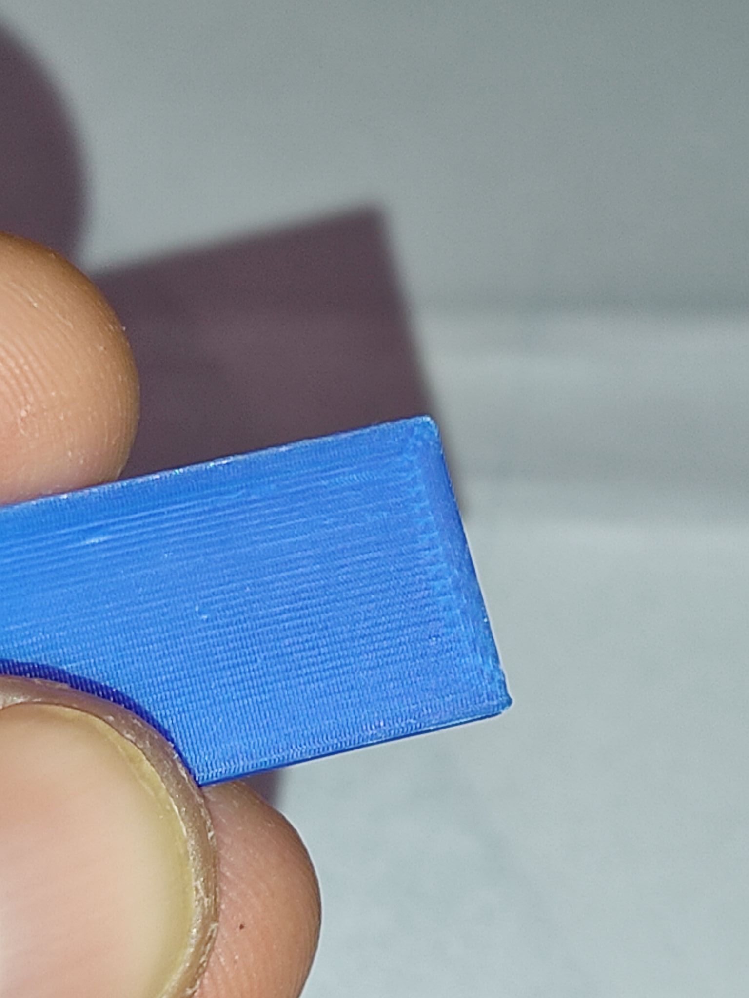

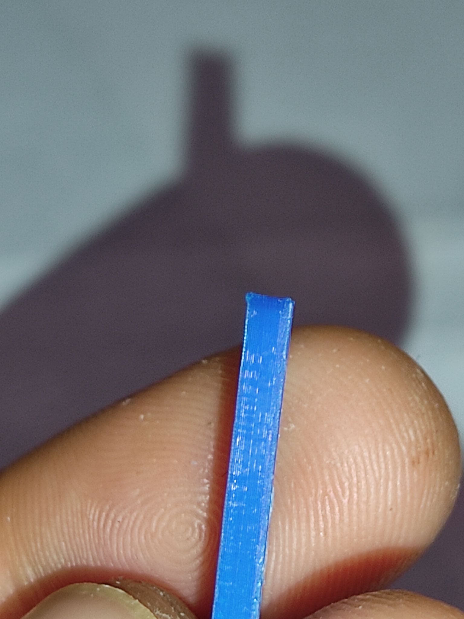

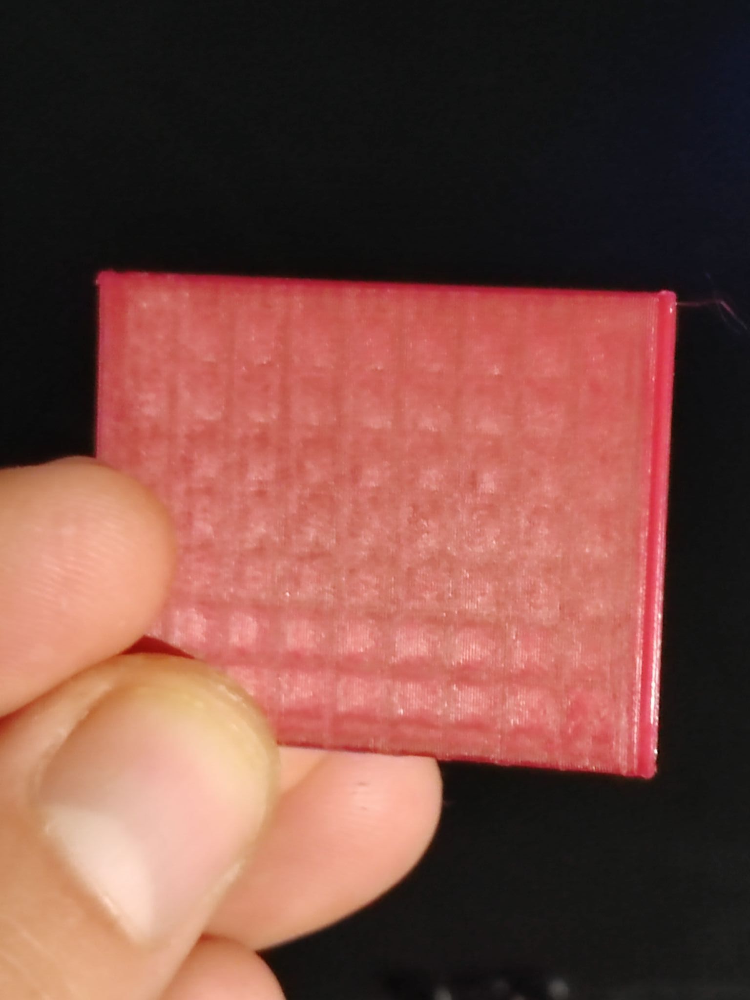

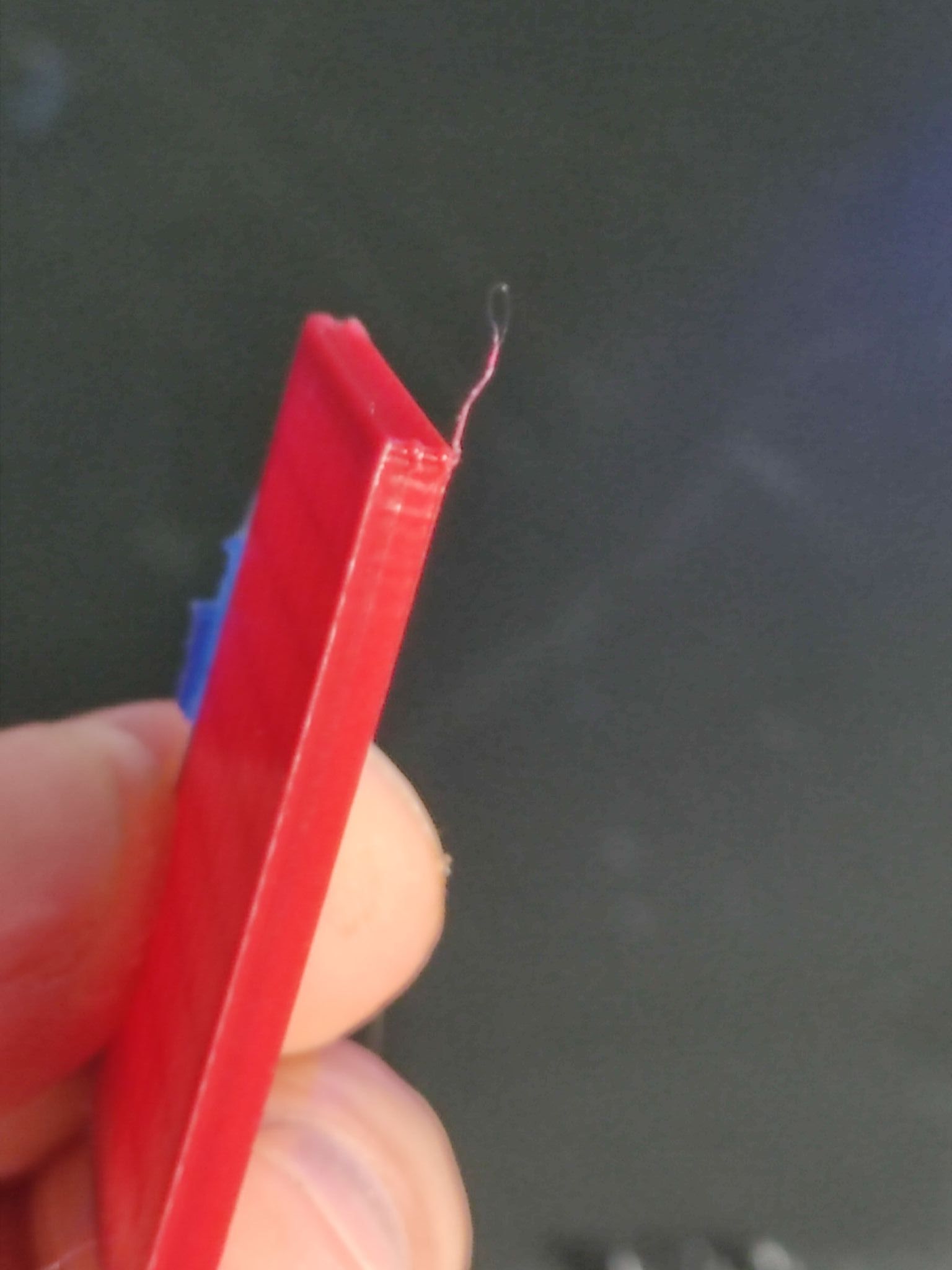

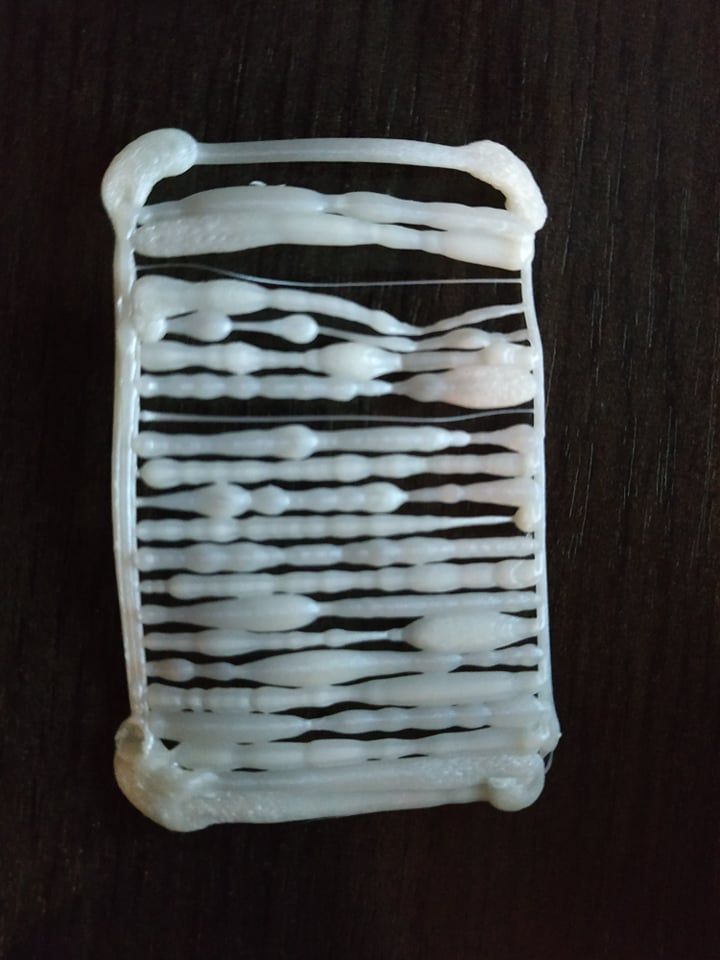

Il y a 1 heure, paltoon a dit :
Pouvez-vous m'aider a réglé le probleme sur l'image ci-joint?
Bien à vous
La vache ! J’arrive au même résultat avec mon stylo 3D lol,
plus sérieusement faudrait nous donner plus d’éléments , tu as déjà réussi à faire un truc bien , tu as changé des paramètres , modif de la machine , le maximum de d’info
