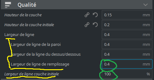

Le 22/09/2020 at 03:09, pipoto963 a dit :
Je crois bien que j'ai trouver le probleme, les lignes sur les mur sont bien coller les unes aux autres...mais sur le dessus il y a un espace entre les lignes(creation de vaguelettes?)
Je n'arrive pas a coller les lignes les unes aux autres sur le dessus de l'objet 😞
Vérifie que tu as bien ces deux réglages correct:
Largeur de ligne de remplissage doit être à 0.8mm dans ton cas, (peut être faut-il la baisser un peu si elle déjà à 0.8mm)
