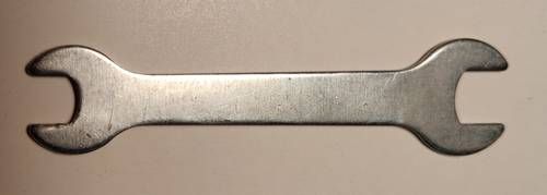

remibora Posté(e) Septembre 20, 2020 Partager Posté(e) Septembre 20, 2020 il y a 55 minutes, PiamaN a dit : Le souci pour dévisser c'est que j'utilise un tournevis et pas une clé de 8 (j'en ai pas) Si elle est fournie avec la machine et elle ressemble à ça. Il fallait pas la jeter avec l'emballage ! un tournevis..... tu n'as pas honte! Sinon pour le nettoyage/changement de buse tu as ce tuto. A propos des photos, je vois que l'on a exactement la même tête, donc il n'y a aucun problème de démontage (elle n'est pas collée, soudée,...). Pour le bourrelet en extrémité de filament, ce n'est pas très grave (j'ai le même défaut). Ton tube a dû s'évaser à cause de la chaleur mais ce n'est pas alarmant. Par contre les traces de filament indiquent un très léger problème d'étanchéité. Il faut absolument laisser 1mm de jeu lors du montage à froid pour que lors du serrage définitif à chaud, l'étanchéité soit assuré (voir tuto précédent). Si tu veux éliminer le filament dans la buse, tu peux la chauffer au dessus d'une plaque de cuisson (au gaz). Ça coulera tout seul. il y a une heure, PiamaN a dit : mon filament casse au niveau de l'extrudeur Ça c'est pas bon! ça veut dire qu'il prend l'humidité et tu vas te retrouver avec des défauts d'impression (aspect rugueux, blobs,...). Si tu n'imprimes pas souvent, je te conseille de ranger la bobine dans son emballage après chaque impression. Lien vers le commentaire Partager sur d’autres sites More sharing options...
PiamaN Posté(e) Septembre 20, 2020 Auteur Partager Posté(e) Septembre 20, 2020 (modifié) il y a une heure, remibora a dit : Si elle est fournie avec la machine et elle ressemble à ça. Par contre les traces de filament indiquent un très léger problème d'étanchéité Ahhhhhh c'est vrai elle est la depuis plusieurs mois et je me demandais à quoi elle servait merci du conseil Pour le trace de filament c'est moi qui fait de la merde car quand il y a un tout petit peu de filament au bout de la buse j'essaye de le retirer avec la spatule mais je l'étale sur la buse puis sur le bloc de chauffe x) je t'assure qu'il n'y a aucune fuite à ce niveau la. Merci pour tes réponses je vais essayer le demontage a chaud avec la clé . Edit : j'ai essayé le démontage de la buse de cette manière avec ma clé a gauche. Je sais bien que mettre la pince du coté des fils c'est pas ouf, mais j’ai pas la place de l'autre coté à cause du bordel de ventilos soudés. Sinon je tente de démonter et de dévisser sans le ventilo du hotend et donc en enlevant le tube ptfe dedans, qu'en penses tu ? Je sais plus quoi faire, dans toutes les vidéos que je regarde les mecs dévissent ça hyper facilement et moi je galère de ouf ça me dépite Modifié (le) Septembre 20, 2020 par PiamaN Lien vers le commentaire Partager sur d’autres sites More sharing options...
