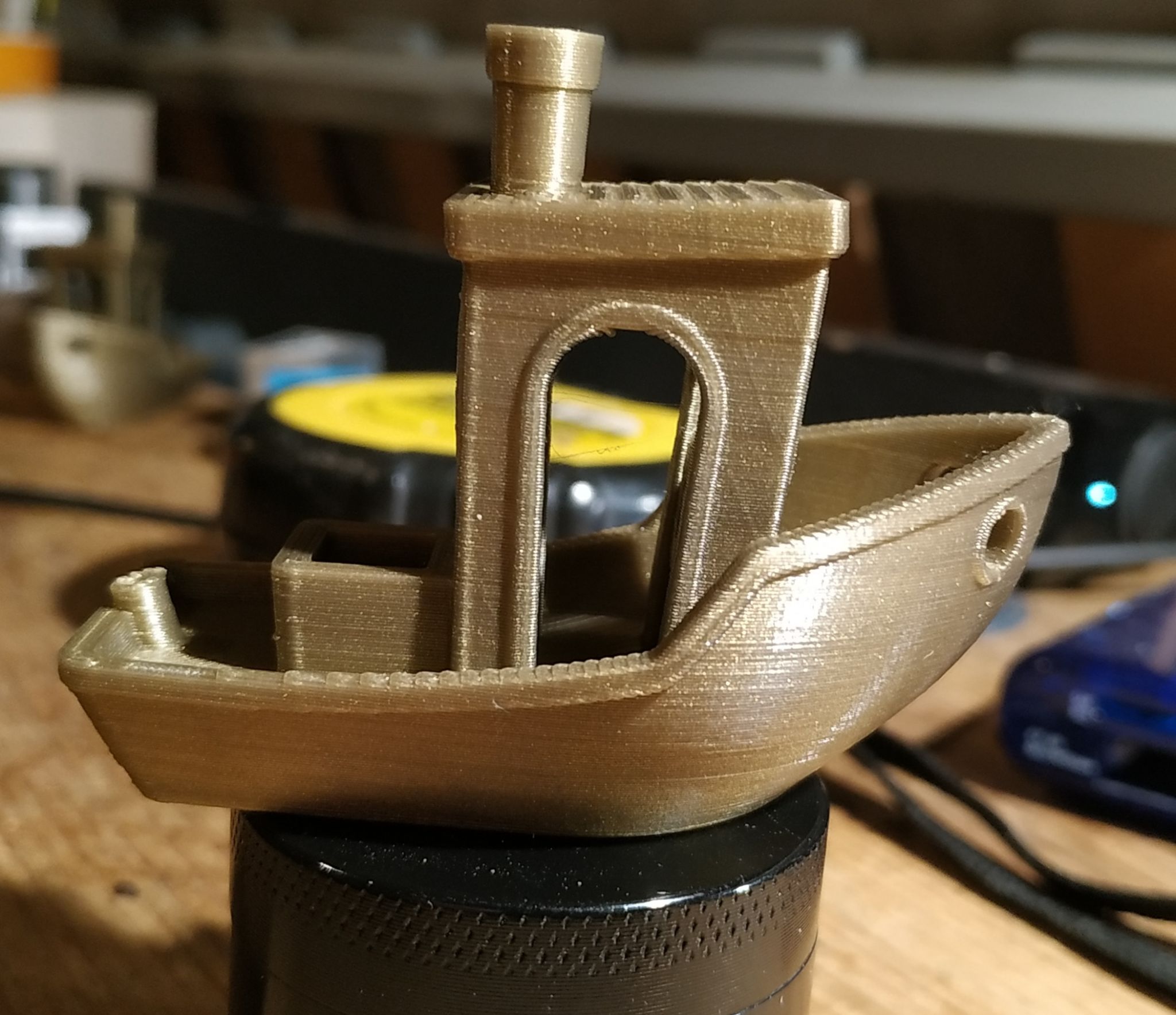

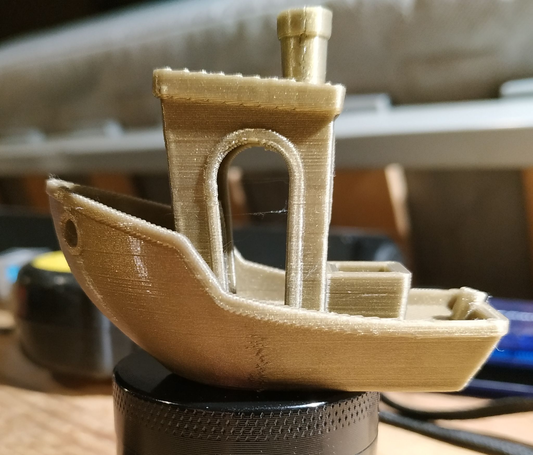

@hotpiaf Posté(e) Septembre 25, 2020 Auteur Partager Posté(e) Septembre 25, 2020 (modifié) Merci a tous pour vos conseils, Je suis passé par la micro sd et pas par octoprint comme a mon habitude et la surprise mais pas trop non plus le résultat est beaucoup mieux. Il me reste le probleme bien visible en photo sur la coque du bateau mais sinon ça redeviens correct, si quelqu'un a plus d'idée sur le pourquoi du comment je reste a l'écoute. J'essaierai le test avec octoprint et l'ancienne version de cura pour être certain. Modifié (le) Septembre 25, 2020 par @hotpiaf Lien vers le commentaire Partager sur d’autres sites More sharing options...
@hotpiaf Posté(e) Septembre 25, 2020 Auteur Partager Posté(e) Septembre 25, 2020 (modifié) Je me dis que ce doit être un probleme de X mais dans ce cas pourquoi un coté et pas l'autre? Ou le Y mais je vois pas trop pourquoi du comment... Idealnight J'avais appris ca avec la A8 qui est beaucoup plus capricieuse, par contre la feuille de papier reste aléatoire dans le sens ou c'est une question d'habitude/ressenti avec sa machine et ça prend plus ou moins de temps en fonction de chacun. J'attend un capteur dans la semaine pour plus m'embêter avec ça Modifié (le) Septembre 25, 2020 par @hotpiaf Lien vers le commentaire Partager sur d’autres sites More sharing options...
Idealnight Posté(e) Septembre 25, 2020 Partager Posté(e) Septembre 25, 2020 (modifié) Ah non là le "défaut" qui n'en est pas vraiment 1 c'est la jointure. Et ton problème de qualité entre sd et octoprint s'est déjà vu sur le fofo je m'en rappelle d'où l'importance de bien donner toutes les infos :). Avec des réglages on peut la rendre moins visible mais rarement invisible. Tu la verra sur les pièces cylindrique principalement. Dans les paramètres Cura dans coque, tu as plusieurs choses qui concernent la jointure là déjà tu peux tester notamment "angle plus aigu" qui mettra une jointure plus linéaire mais chaque pièce se verra améliorée en changeant les choses ce ne sera jamais la même chose. La vitesse réduite aussi peut aider, la hauteur de couche et l'épaisseur de la ligne mais encore une fois cela dépend de la forme de la pièce ^^. Modifié (le) Septembre 25, 2020 par Idealnight Lien vers le commentaire Partager sur d’autres sites More sharing options...
