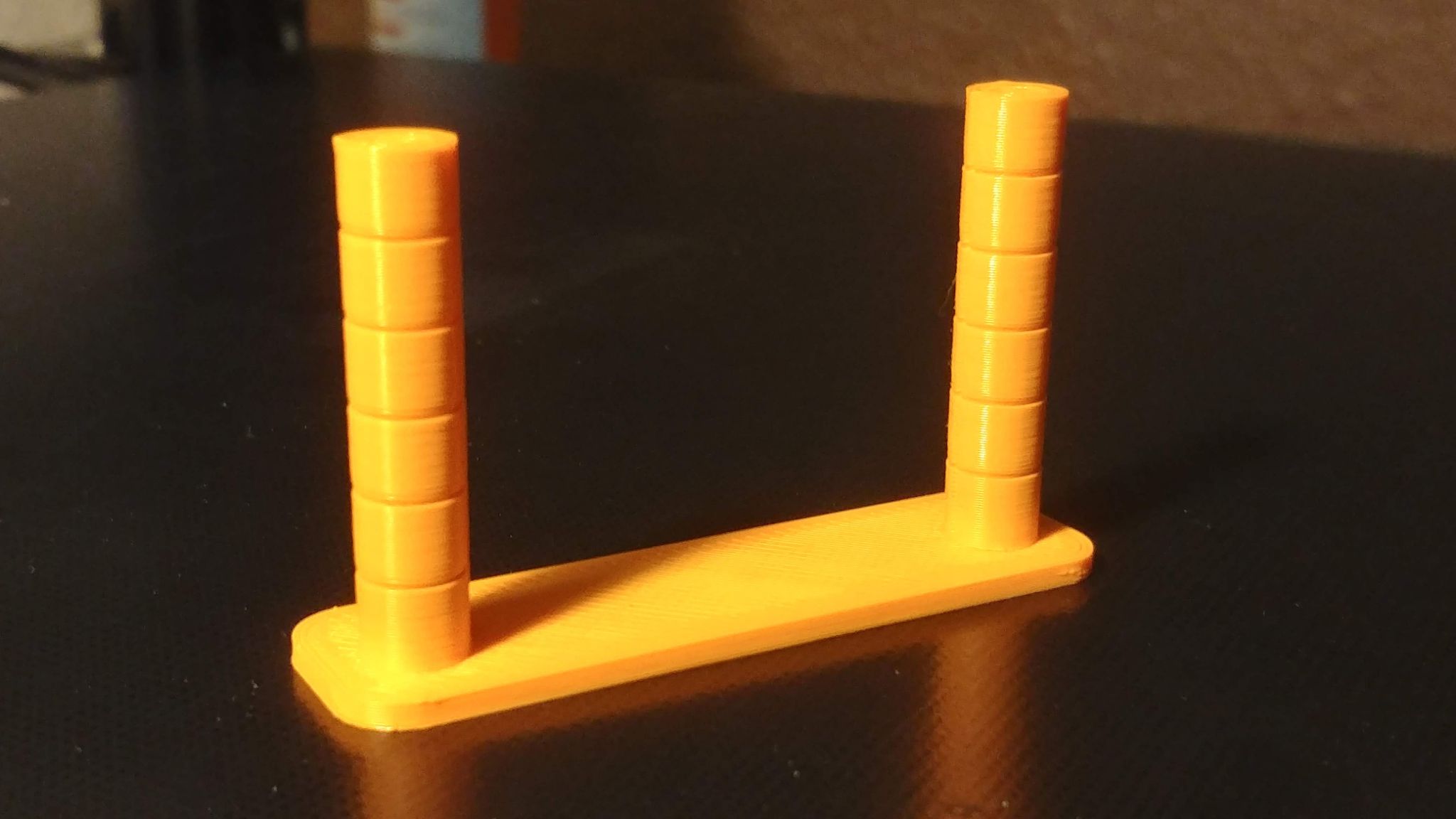

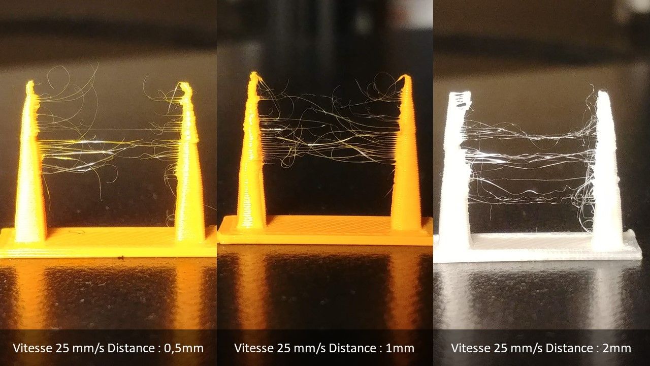

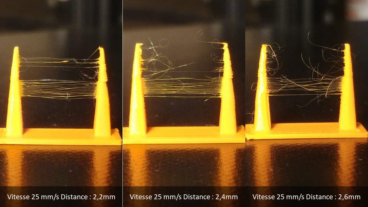

Voilà, je m'attelle à la calibration de la rétraction sur ma sidewinder X1.
J'ai voulu procéder à l’étalonnage de la distance de rétraction en premier. J'ai conservé le réglage de la vitesse de rétraction par défaut de cura (25mm/s).
J'ai imprimé les colonnettes avec les distances 0.5, 1, 2, 2.2, 2.4 et 2.6. Trouvant que ça commençait à faire beaucoup, je me suis arrêté là, mais j'ai toujours des fils d'ange à cette distance. Pensez vous que je dois continuer à augmenter la distance de rétraction? Je ne vois pas vraiment d'évolution...

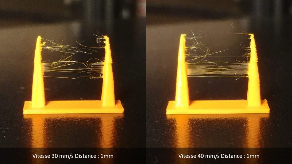

J'ai voulu ensuite modifier la vitesse de rétraction pour voir l'influence que ça avait sur la pièce. J'ai donc fait sélectionner la distance de distance de 1mm et fait une impression à vitesse 30mm/s et 40mm/s. Là aussi je ne vois pas vraiment de différence. C'est à se demander si les paramètres CURA sont bien appliqués.
Avez vous quelques conseils à me donner?

il y a 9 minutes, legired a dit :
Salut, un autre paramètre qui joue sur la rétractation également, c'est la vitesse de déplacement hors impression
La vitesse de déplacement est déjà à 150mm/s, je trouve celà déjà pas mal haut. Tu l'augmenterais plus toi?

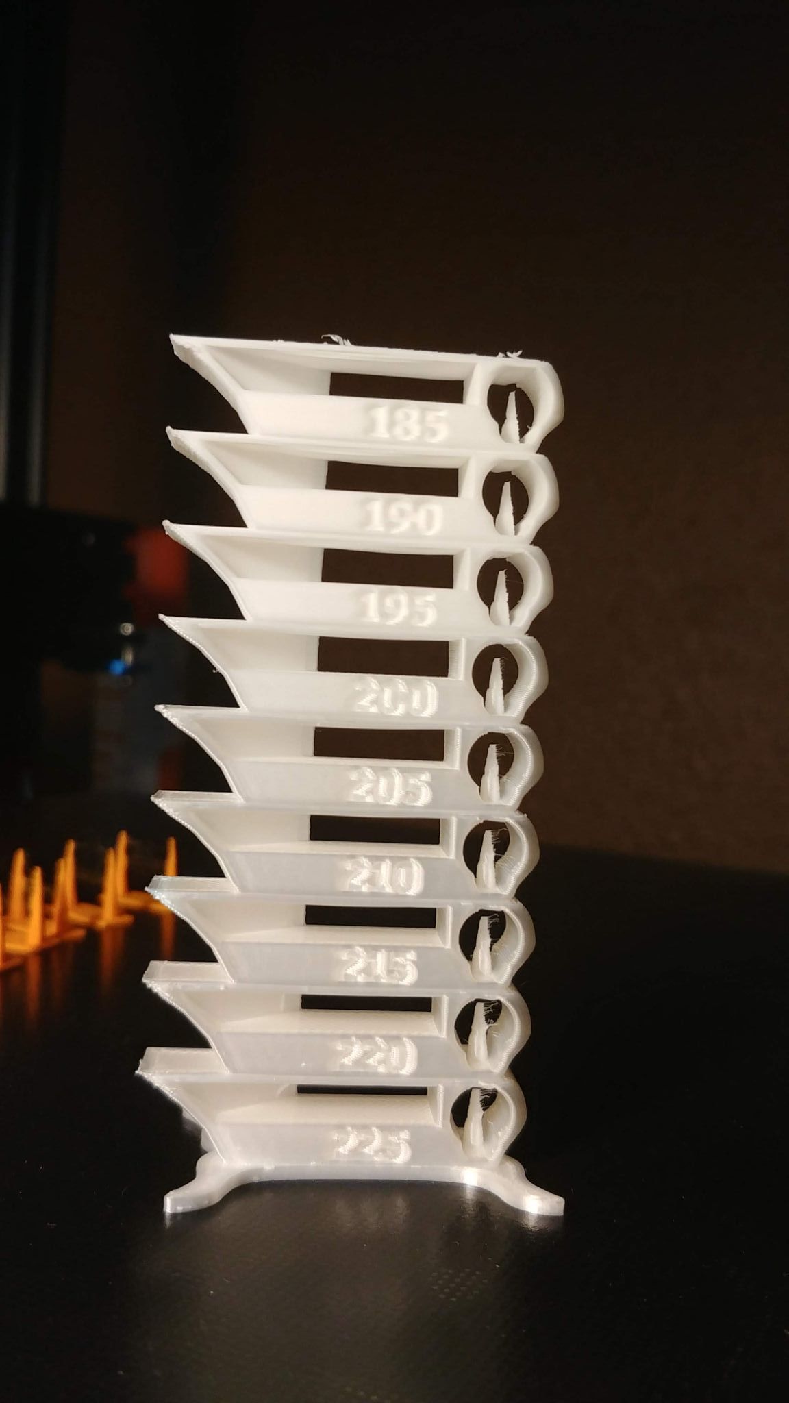

Tour de température faite sur le filament blanc avant hier. Pas de nette évolution mis à part qu'en dessous de 185° le fil ne sort plus de la buse correctement.
J'ai néanmoins sélectionné une température de 205° qui paraissait la plus propre. En dessous, l'aspect devient beaucoup plus matte.

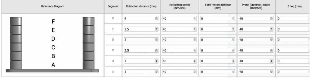

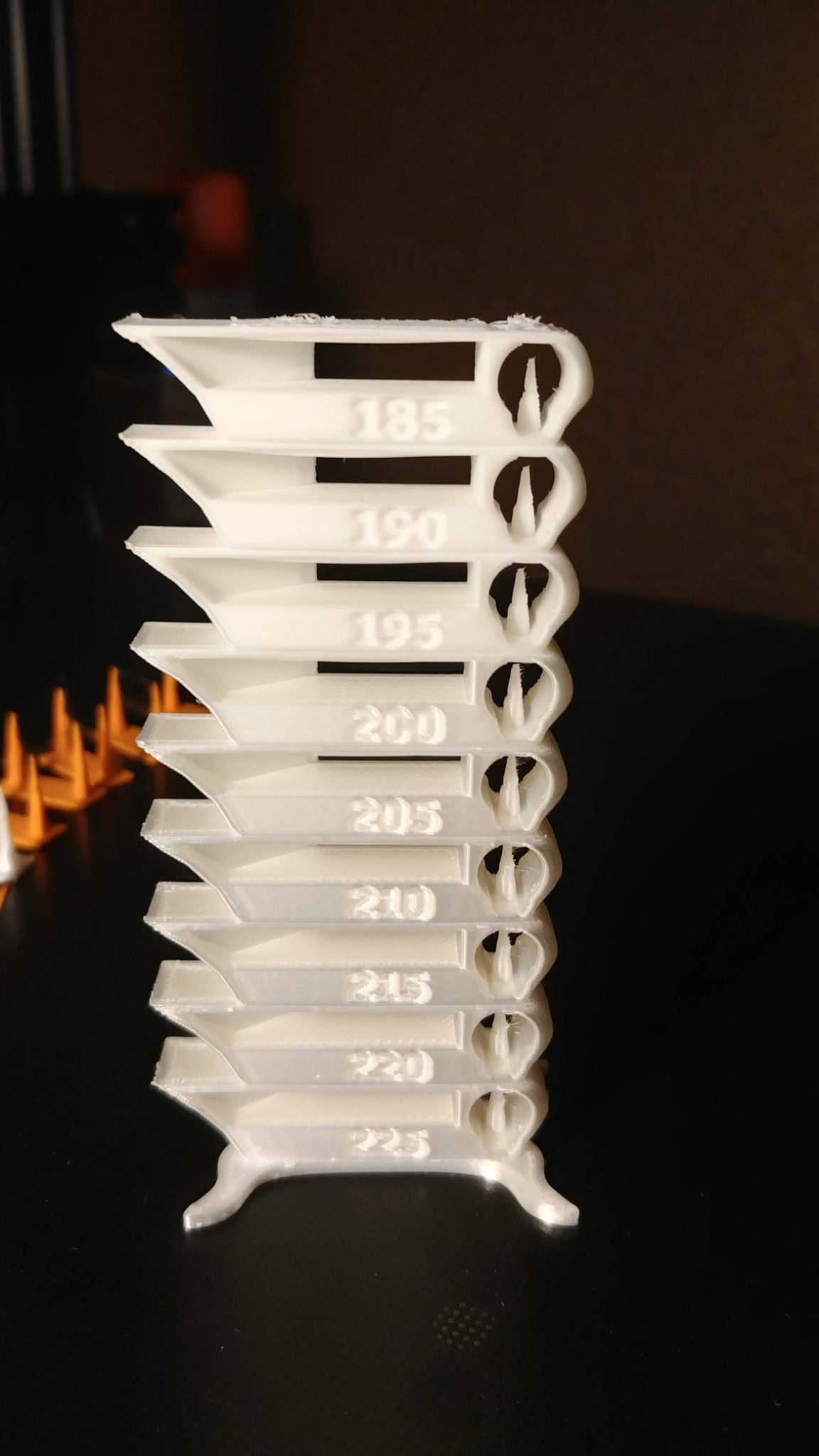

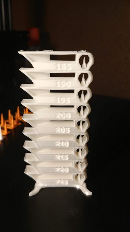

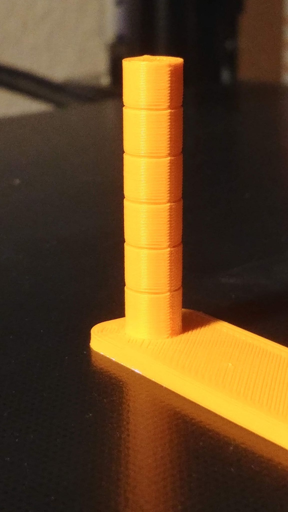

Bon finalement, je n'y comprend rien 🤯.
J'ai imprimé le Gcode généré sur le site de teachingtech https://teachingtechyt.github.io/calibration.html#retraction
J'ai simplement fait évoluer la distance de rétraction de 1 à 4mm dans les différents étages. Résultats deux colonnes parfaites sans fils d'ange. C'est à n'y rien comprendre.
