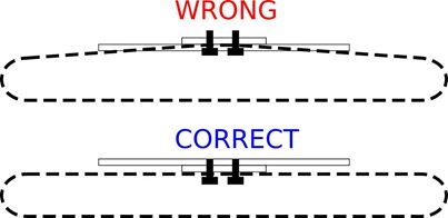

Maeke Posté(e) Octobre 2, 2020 Partager Posté(e) Octobre 2, 2020 (modifié) Il y a 8 heures, Pascal03 a dit : @Maeke en regardant les photos on voit que chez toi cette pièce non plus n'est pas d'origine (d'ailleurs, il ne reste plus grand-chose d'origine...). J'ai compris la fragilité et les autres défauts de la plaque longtemps avant d'avoir le moindre problème avec, dès le début j'ai cherché à la remplacer. Au passage, au sujet de cette plaque, la vidéo de montage et les schémas d'anet ne sont pas à prendre au pied de la lettre; en inversant le haut et le bas de la plaque, la courroie sera beaucoup mieux positionnée. Modifié (le) Octobre 2, 2020 par Maeke Lien vers le commentaire Partager sur d’autres sites More sharing options...

Maeke Posté(e) Octobre 2, 2020 Partager Posté(e) Octobre 2, 2020 (modifié) Non, pas vraiment, Il existe de nombreux modèles de tendeurs de courroie Y pour l'anet A8, seuls ceux qui se mettent sous le plateau peuvent apporter une correction, et encore, tout dépend des dimensions de la pièce. Par contre en faisant la correction que j'ai indiquée, le problème EST réglé. Modifié (le) Octobre 2, 2020 par Maeke 1 Lien vers le commentaire Partager sur d’autres sites More sharing options...
