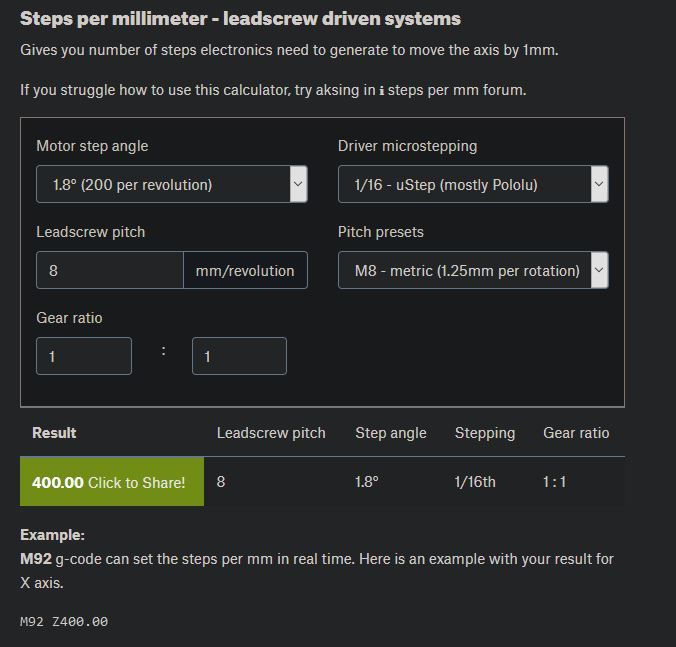

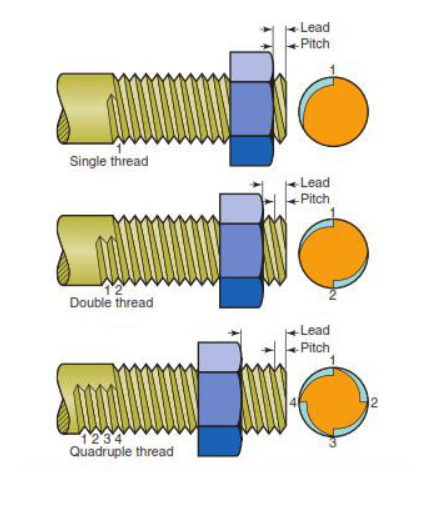

fran6p Posté(e) Septembre 27, 2020 Posté(e) Septembre 27, 2020 @firlin Ce calculateur en ligne pourrait t'aider, la seule condition étant de connaitre son matériel (moteur 1,8° ou 0,9°, type de vis, son avance (lead), etc.) : Les tiges trapézoïdales (d'origine sur ma vieille Dago DiscoVery200, les tiges n'étaient pas trapézoïdales mais simplement filetées au pas de 1,25mm par tour) :

pafpaf Posté(e) Octobre 4, 2020 Posté(e) Octobre 4, 2020 Salut 400 c'est des valeurs données pour une vis trapézoïdale d'un pas de 2 mm 1

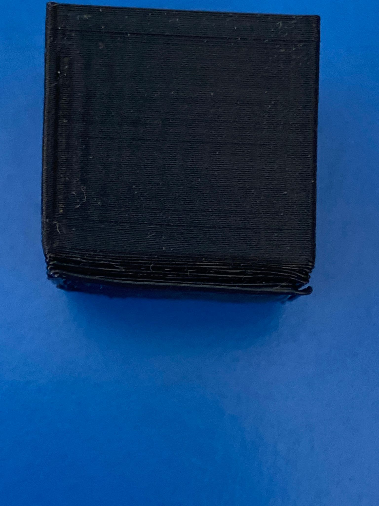

firlin Posté(e) Octobre 5, 2020 Auteur Posté(e) Octobre 5, 2020 Bonjour, J'ai lancé un cube de calibrage avec ma valeur de 324.5 au final, il n'est pas bon trop petit de 5 mm. J'ai donc mis comme valeur 400 et relancer un cube pour voir, au final n’obtient un cube de pratiquement la bonne hauteur. par contre la base est pourri cf photo, alors qu'avant avec un Zpas/mm de 800 la base n’était pas mal. savez vous me dire d’où vient le problème ?
pafpaf Posté(e) Octobre 5, 2020 Posté(e) Octobre 5, 2020 Maintenant que tu arrive a quelque choses il te faut régler les paramètres de t'est premières couches regarde ci t'est pas trop haut avec ta buse aux départ
firlin Posté(e) Octobre 5, 2020 Auteur Posté(e) Octobre 5, 2020 il y a 7 minutes, pafpaf a dit : regarde ci t'est pas trop haut avec ta buse aux départ j'ai refait une calibration avec la feuille de papier.
miserovitch Posté(e) Octobre 6, 2020 Posté(e) Octobre 6, 2020 Salut, @firlin a mon avis il y a un probleme quand tu mesures le deplacement de la tete pour regler les step/mm. Un ecart de 5mm sur une piece de 20mm...je te conseille de rester sur 400 step/mm pour le moment. Une fois la machine fonctionnelle il sera bien temps de peufiner les reglages. Attention au fait que lorsque tu fais une calibration avec une feuille de papier tu ne regles pas le zero mais l'epaisseur du papier. Essayes le truc suivant : Faire un homing X, Y, Z Deplacer la tete au centre Envoyer : G0 Z0 via le terminal Alignes tes yeux au niveau du bed et regardes l'ecart entre la buse et le bed. Ca devrait toucher/effleurer la surface. Je te propose de demarrer comme ca et ensuite d'affiner parceque la tu es vraiment loin du compte. Cdt SoM

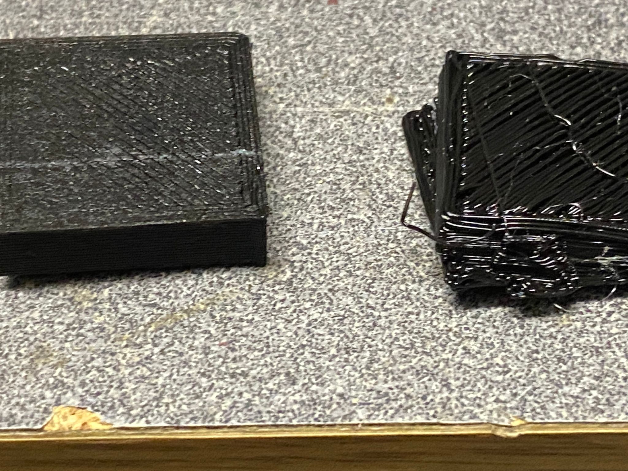

firlin Posté(e) Octobre 9, 2020 Auteur Posté(e) Octobre 9, 2020 Bonjour, Je viens de reprendre mes tests du week-end. Je viens de lancer deux impression pour voir l’état de surface de mes 1er couche. Même gcode pour les deux, température idem c'est un truc de fou avec un Zpas/mm à 800 ( je sais que la pièces sera le double en hauteur) elle est pas trop mal, voir photo la pièces de gauche Et avec le Zpas /mm à 400 (valeur théorique qu'il faut affiner ), là c'est du grand m'importe quoi voir photo pièces de droite. Si vous avez des idées je suis preneur
firlin Posté(e) Octobre 10, 2020 Auteur Posté(e) Octobre 10, 2020 Bonjour, Je viens de reprendre ma géométrie de la machine la tête d'extrusion est regler avec un feuille de papier sur les 2 axes (x et Y) sur tous le plateau. Dans je demande un déplacement en Z de 10 mm j'ai bien un déplacement de cette valeur. Par contre la pièces me teint plus sur le plateau, elle se décolle au bout de 3 mm de hauteur avant cela elle est de forme trapézoïdale. Je comprend plus rien.
firlin Posté(e) Octobre 12, 2020 Auteur Posté(e) Octobre 12, 2020 Bonjour, Je m'auto-repond pour mon problème de pièce qui ce décolle, j'ai passer la température du plateau chauffant de 60° à 70° a voir si cela est pérenne dans le temps.
miserovitch Posté(e) Octobre 14, 2020 Posté(e) Octobre 14, 2020 Salut, Je pense que tu as un gros souci de calibration de l'extruder. Si avec des step/mm en Z de 800 tu as une piece presque bonne alors que le deplacement est faux et avec 400steps/mm les deplacements sont bons mais la piece c'est n'importe quoi c'est que tu n'extrudes pas la bonne longueur de filament. Donc je te conseille de reprendre les reglages de tes steps/mm pour Z et l'extruder. Tu fais tes changements de steps/mm via du Gcode ou en compilant un nouveau firmware? Cdt SoM
