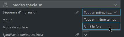

brice007 Posté(e) Septembre 28, 2020 Partager Posté(e) Septembre 28, 2020 (modifié) Bonjour, N'ayant pas trouvé ou ne sachant pas exprimer correctement ma demande, je me tourne vers vous : En simplifiant, je dois imprimer des colonnes assez fines (ayant un support commun) et assez hautes, avec une Ender 3 V2. Cette dernière imprime chaque plan x-y du 'slice' entièrement puis monte d'un pas selon z et recommence à imprimer le nouveau plan x-y du 'slice' entièrement. Autrement dit, mes colonnes grandissent doucement, toutes en même temps avec la même progression. Suite à des problèmes d'impression, je souhaiterai essayer d'imprimer une colonne par une colonne (cad faire grandir une colonne entièrement puis une seconde, etc.). Autrement dit, d'imprimer un sous ensemble du 'slice' selon z. Avez vous des termes pour orienter ma recherche ? Est ce possible ? Est ce simple à mettre en oeuvre ? Ou est-il préférable de passer plus de temps à configurer mon imprimante (qui imprime bien des pièces plus "normales") ? Vous remerciant de vos réponses Modifié (le) Septembre 28, 2020 par brice007 rajout Lien vers le commentaire Partager sur d’autres sites More sharing options...
biostrike Posté(e) Septembre 28, 2020 Partager Posté(e) Septembre 28, 2020 Oui, c'est possible en utilisant le trancheur "Simplify3D" qui gère ce genre de processus. Bien sûr, il faut prévoir un espace suffisant entre les pièces pour que ça tape pas. 1 Lien vers le commentaire Partager sur d’autres sites More sharing options...

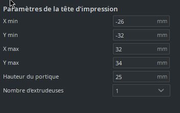

fran6p Posté(e) Septembre 28, 2020 Partager Posté(e) Septembre 28, 2020 Cura permet aussi de le faire. Il faut bien renseigner dans les paramètres de l'imprimante certaines données pour éviter les collisions éventuelles comme l'a indiqué @biostrike concernant le placement des pièces. (paramètres pour ma CR10V2 ! pour une Ender3 si tu l'as sélectionnée lors de l'ajout ils devraient être renseignés) 2 Lien vers le commentaire Partager sur d’autres sites More sharing options...
