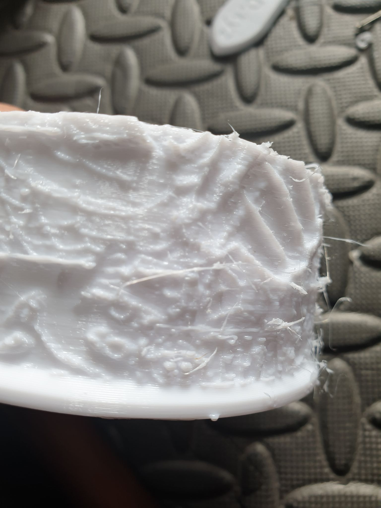

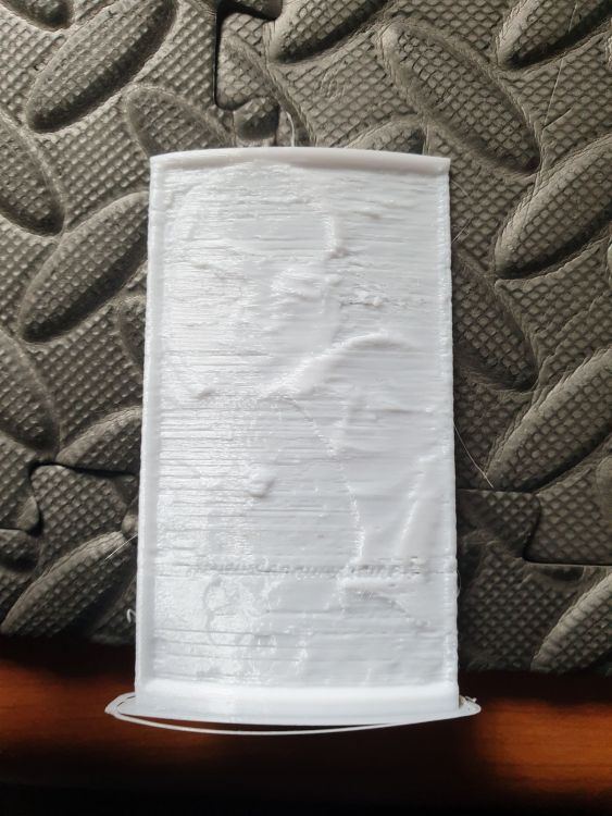

steve27 Posté(e) Septembre 28, 2020 Partager Posté(e) Septembre 28, 2020 bonjour , depuis peu je test la litho sur ma anycubic i3 mega mais je galère a trouver le bon réglage profil pour le print que se soit sous cura ou s3d sa va pas ( pour mes litho j ' utilise luban ) , mon extrudeur est bien calibrer mais les print litho son assez " dégueu " , par contre cube , benchy et autres print sont propre . si se serais possible d avoir plus de retour sur les reglages ( ou un profil a tester ) se serais sympas merci Lien vers le commentaire Partager sur d’autres sites More sharing options...

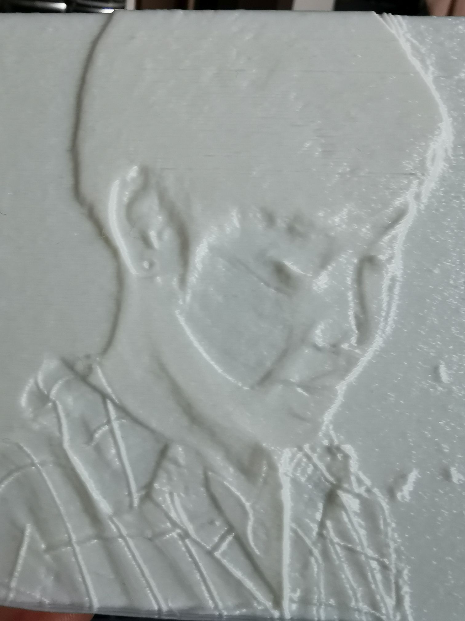

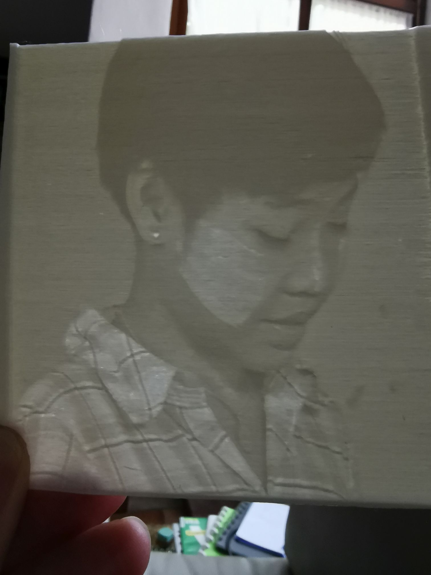

Roxadi Posté(e) Septembre 29, 2020 Partager Posté(e) Septembre 29, 2020 Bonjour, Je suis une fan des lithos et je suis en train de finir ma 4ème lampe. Je suis assez contente de mon dernier panneau, en photo ci-dessous, y compris à la lumière du jour ; les points parasites que l'on voit sur la droite viennent en fait de la photo. Pour obtenir le fichier stl je passe par le site "Image to lithophane". Je fais toujours des panneaux de 3 mm d'épaisseur imprimés verticalement. A force d'aller voir des tutos par-ci, par-là, voici mes paramètres (dans la dernière version de Cura) : Hauteur de couche 0,2 mm, couche initiale à 0,15 (les lithophanies sont plus nettes encore avec une hauteur à 0,1 mm, mais cela prend beaucoup trop de temps à mon goût) Epaisseur de paroi 1,2 mm, dessus/dessous 1 mm Remplissage 99 %, motif concentrique Vitesse d'impression 50 mm/s Distance de rétraction 2 mm (clone Titan aéro en direct drive), vitesse 35 mm/s Ventilateur à 50 % Bordure de 8 mm (pas de radeau) 1 Lien vers le commentaire Partager sur d’autres sites More sharing options...
steve27 Posté(e) Septembre 29, 2020 Auteur Partager Posté(e) Septembre 29, 2020 Roxadi , merci pour ton aide je viens de lancer un test avec tes réglages ( très belle litho ) , la vitesse a 50 mm/s parait intéressent sur le gain de temp sur d autre test a 30mm/s sa m' affichais 11h de print et la a 50 mm/s sa a descendu a 5h , en 0.2 impressionnant au vu de la qualité de ta litho , encore merci je te ferais un retour pour le résultat de mon print Lien vers le commentaire Partager sur d’autres sites More sharing options...

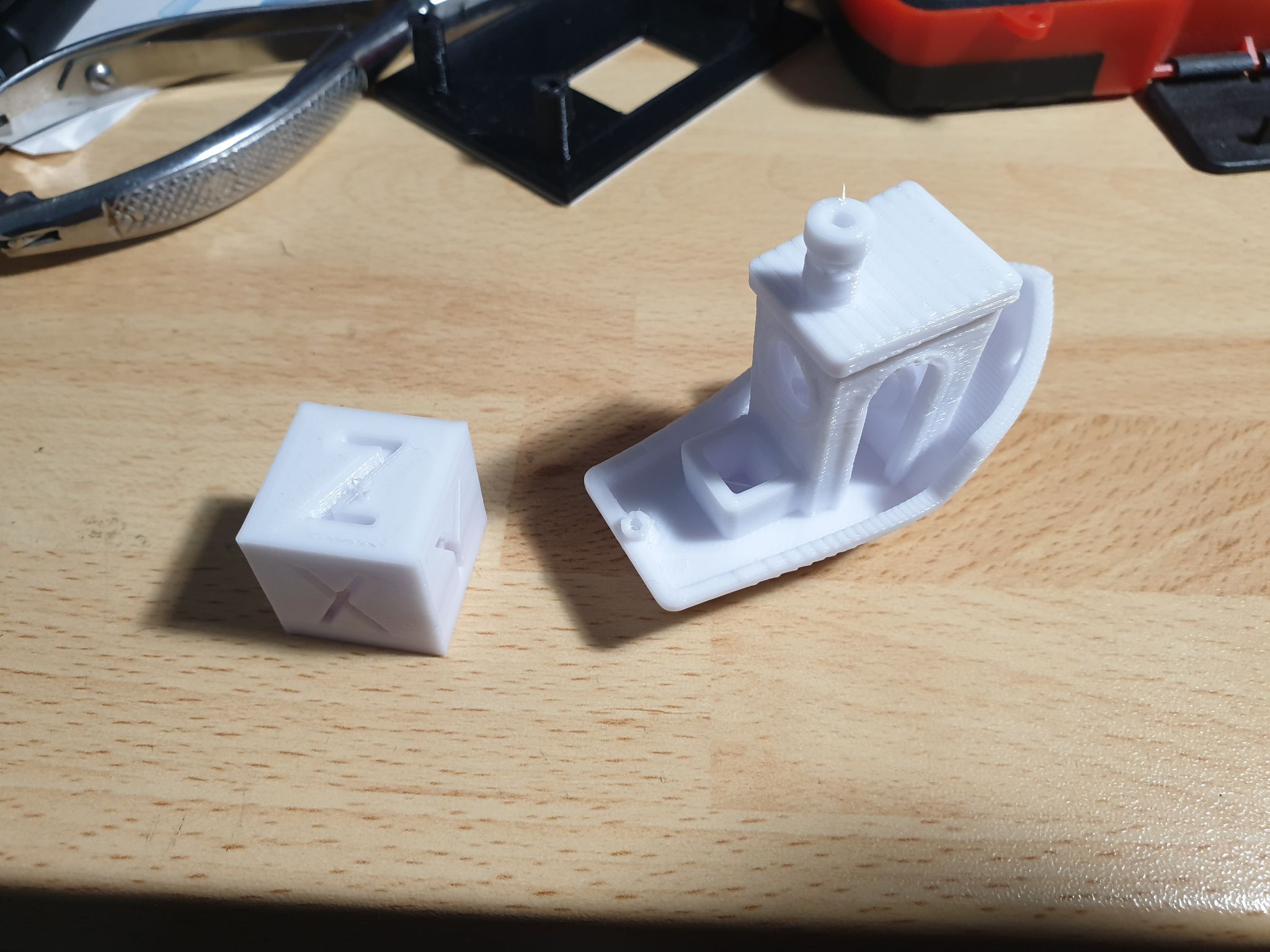

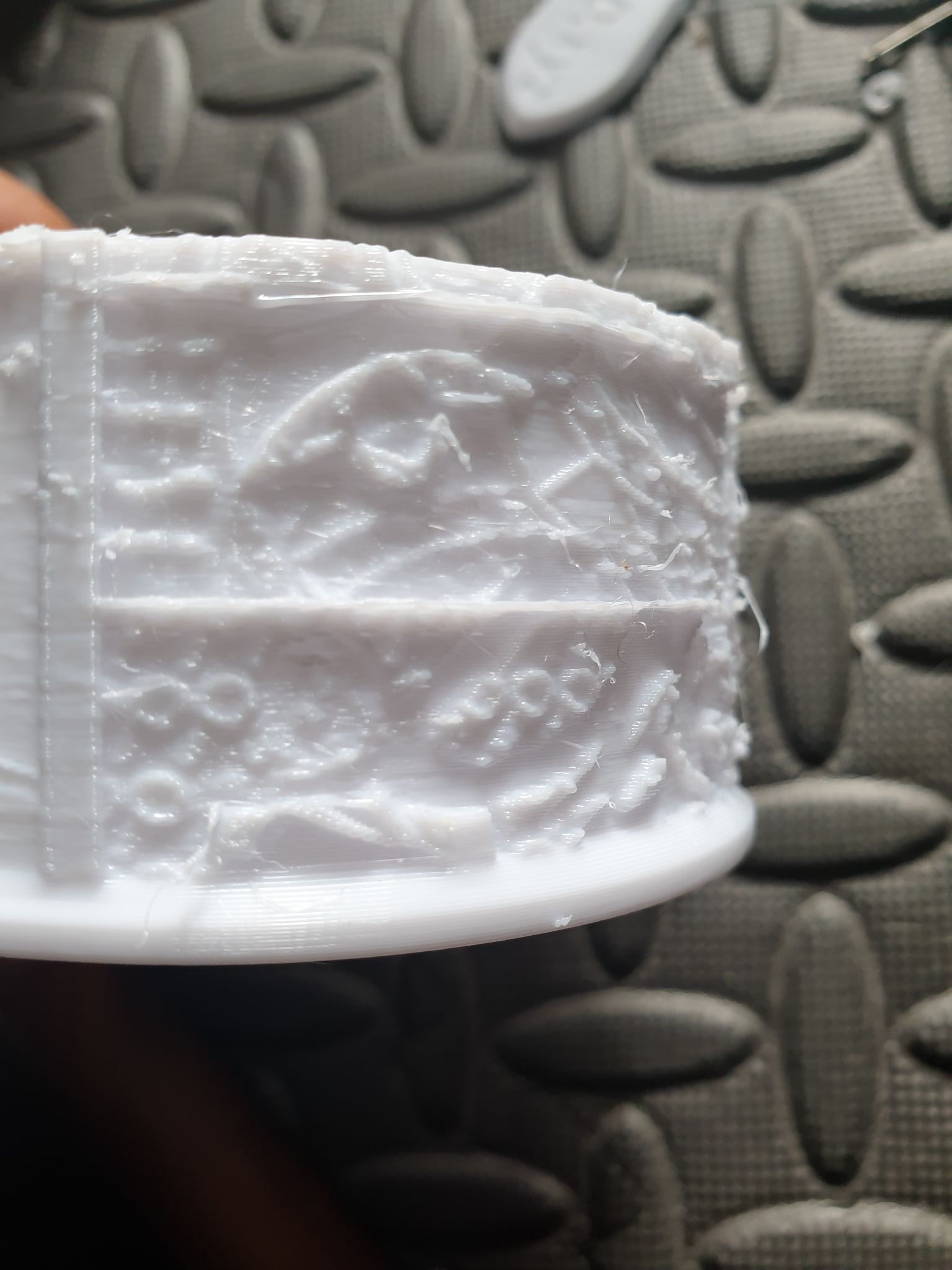

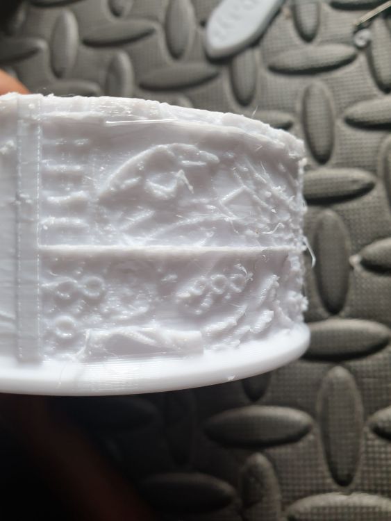

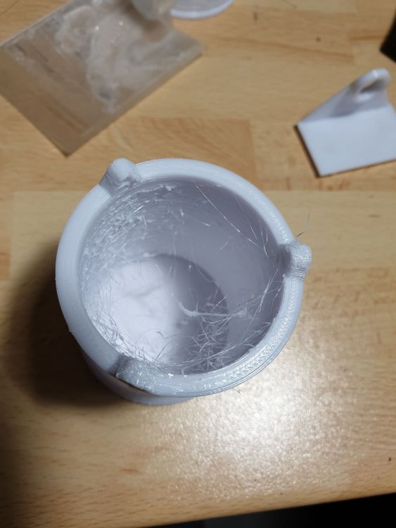

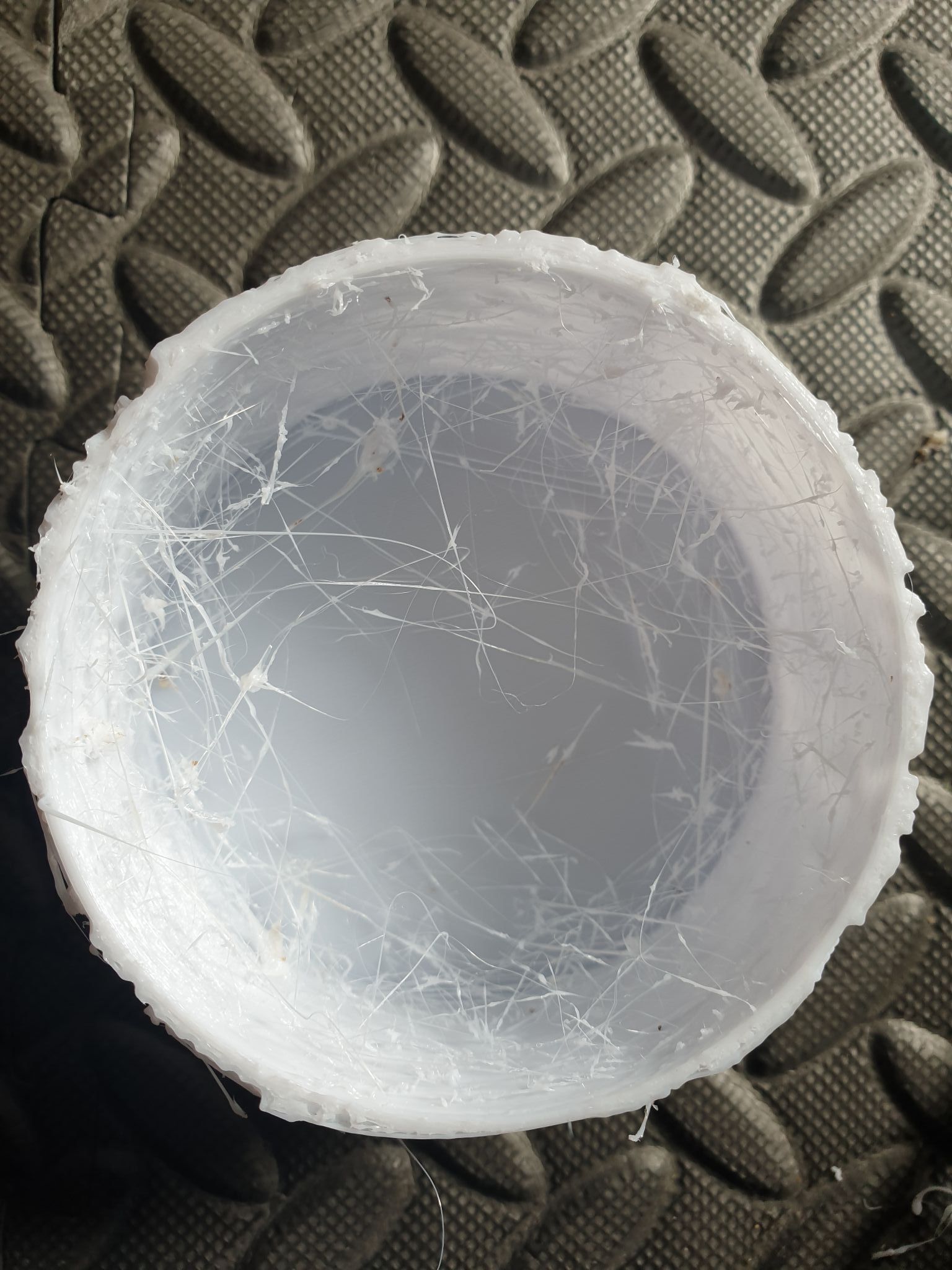

steve27 Posté(e) Septembre 29, 2020 Auteur Partager Posté(e) Septembre 29, 2020 bon encore un échec , mon bechy et cube son portant pas mal ( régler a 0.2 , 60 mm/s et 7 mm rétraction) et la litho j ai mis a 0.2 ,50mm/s et 7 mm rétraction , se qui est bizard c est tous le strining a l intérieur Lien vers le commentaire Partager sur d’autres sites More sharing options...
pafpaf Posté(e) Septembre 29, 2020 Partager Posté(e) Septembre 29, 2020 Diminue-la t° pour les cheveux d'anges Lien vers le commentaire Partager sur d’autres sites More sharing options...
Roxadi Posté(e) Septembre 29, 2020 Partager Posté(e) Septembre 29, 2020 J'avais oublié cette précision dans mes paramètres : T° 200°C, lit à 60. Lien vers le commentaire Partager sur d’autres sites More sharing options...
remibora Posté(e) Septembre 29, 2020 Partager Posté(e) Septembre 29, 2020 (modifié) Salut, Si tu ne veux pas jouer aux devinettes en ce qui concerne la température de la buse, tu pourrais imprimer une tour de température qui te permettra d'identifier la valeur qui convient à ton filament. Tu peux, en parallèle, activer le paramètre suivant dans: - Simplify3D (onglet Avancés): "éviter aux mouvements de déplacement de croiser le contour". Le facteur sera à déterminer en fonction de la simulation. - Cura (paragraphe déplacement): "mode de détour". Tu peux choisir Tout. Le temps d'impression sera augmenté mais tu n'auras de post-traitement... Tu peux également communiquer tes réglages CURA en utilisant ce plug-ins. Après installation: 1- aller dans enregistrer-> enregistrer (bouton en bas à droite) 2- sélectionner le type HTML et saisir un nom 3- valider Modifié (le) Septembre 29, 2020 par remibora Lien vers le commentaire Partager sur d’autres sites More sharing options...
pafpaf Posté(e) Septembre 29, 2020 Partager Posté(e) Septembre 29, 2020 ok pour la température après tu peut augmenter ta vitesse de rétractation moi j'ai 100 mm/s et 4 en rétracte Lien vers le commentaire Partager sur d’autres sites More sharing options...
steve27 Posté(e) Septembre 29, 2020 Auteur Partager Posté(e) Septembre 29, 2020 moi en rétraction je suis a 7 mm et 40mm /s , j ai refais un test mais en changeant la temperature a 210 ° l epaisseur max de la litho qui étais a 3.2 je l ai mis a 1.6 je me suis dit que sa pourrais éviter le surplus de matière , j ai aussi désactiver la rétraction au changement de couche ( se qui a un peu améliorer mon print) , j ai remis en test a épaisseur 3.2 en vitesse 30 mm/s a 205 ° , test en cour Lien vers le commentaire Partager sur d’autres sites More sharing options...
remibora Posté(e) Septembre 29, 2020 Partager Posté(e) Septembre 29, 2020 En passant, tu n'aurais pas un soucis de sous-extrusion? Et une légère sur-extrusion sur la couche supérieure. Lien vers le commentaire Partager sur d’autres sites More sharing options...
steve27 Posté(e) Septembre 29, 2020 Auteur Partager Posté(e) Septembre 29, 2020 je pense pas car sur test sur cube xyz le dessus est a peut pres lisse ( on vois les ligne de passage mais avec l ongle sa croche pas ) , je suis en train d installer le plug in pour partager mon profil actuel Lien vers le commentaire Partager sur d’autres sites More sharing options...

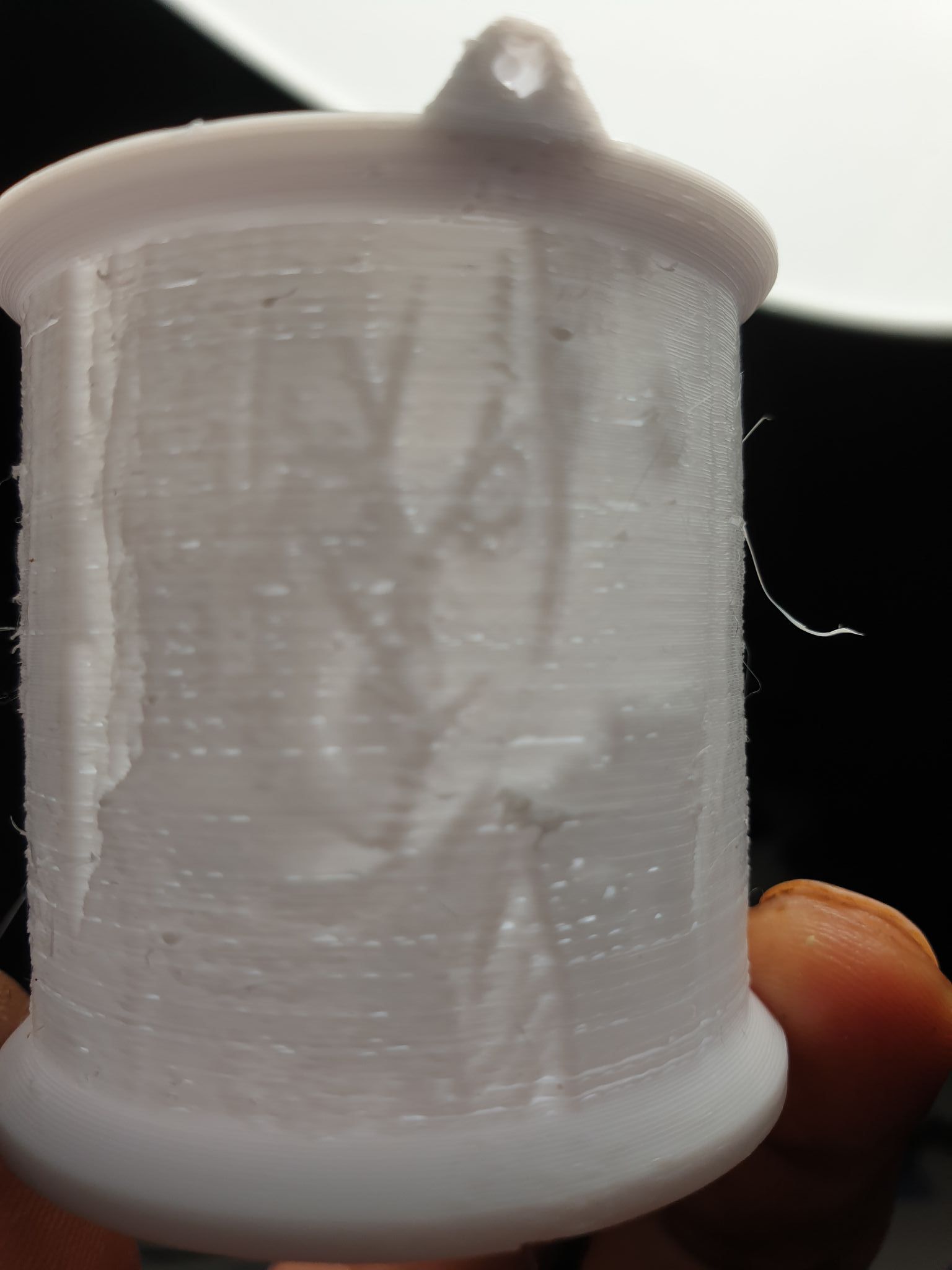

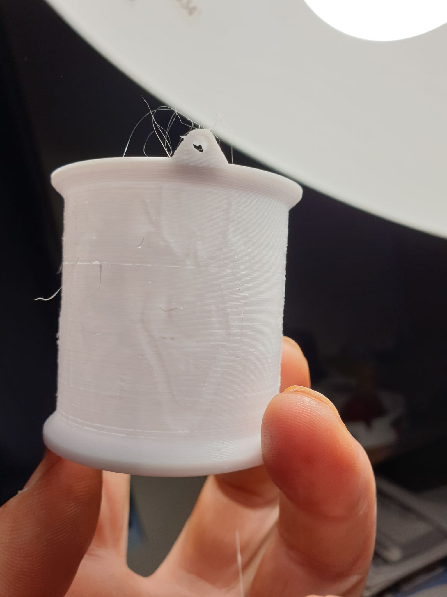

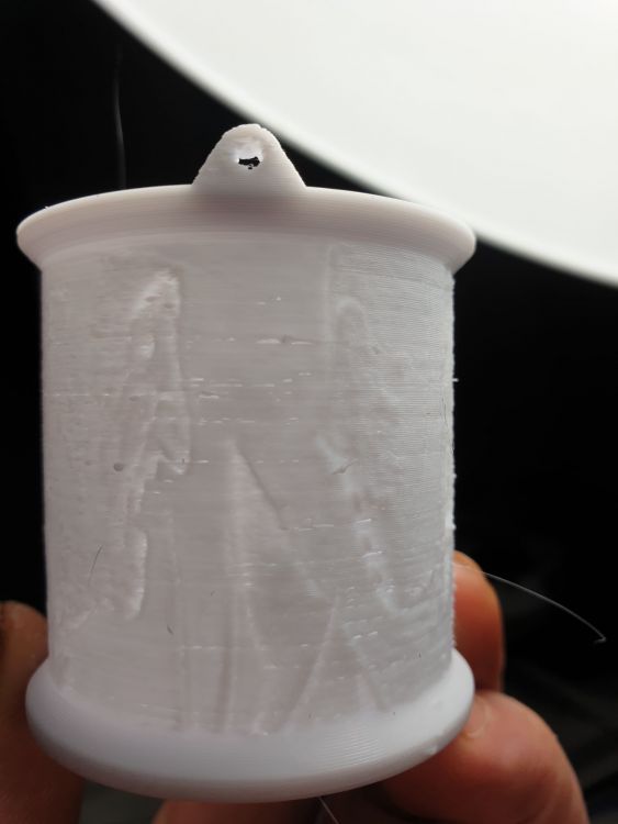

Ironblue Posté(e) Septembre 30, 2020 Partager Posté(e) Septembre 30, 2020 (modifié) Deux trucs m'intrigue, le remplissage pourquoi 99% et pas 100% ? (je suis à 100 quant je fais des litho) Et la ventilation 50% pas top pour le pla qui a besoin de bien refroidir et tu est peut être un peu chaud mais ça faudrait faire une tour de température car chaque marque à ses préférence (avec du grossiste, je suis à 190° ventilation à fond et pas de cheveux). La vitesse d'impression à 30mm/s ne me parait pas excessive même si perso, je suis à 20mm/s pour les litho (je sais c'est très très très long mais j'ai le temps) Pour les autres paramètre j'ai pas cura sous les yeux et de tête je les connais pas et pour la retrac je suis en direct drive donc la ce ne sera de toute façon pas la même. une de mes premières et la dernière Modifié (le) Septembre 30, 2020 par Ironblue Lien vers le commentaire Partager sur d’autres sites More sharing options...
steve27 Posté(e) Septembre 30, 2020 Auteur Partager Posté(e) Septembre 30, 2020 bonjour c était pour tester les réglages de " roxadi " ( plus haut dans les com ) je test plusieurs réglages pour trouver un profil qui soit adapter a ma i3 mega et qui soit de bonne qualité Lien vers le commentaire Partager sur d’autres sites More sharing options...
remibora Posté(e) Septembre 30, 2020 Partager Posté(e) Septembre 30, 2020 Aux remarques de @Ironblue , j'ajouterais: 1- vitesse de ventilation de la couche initiale: 0% (pour améliorer l'adhérence sur le plateau) 2- la vitesse de déplacement: 100-> 150mm/s voire 200mm/s 3- distance de rétractation: 7mm -> 5mm L'accélération me parait trop importante mais je pense que les paramètres de la machine doivent limiter à une valeur beaucoup plus raisonnable (au moins la moitié). Et je confirme qu'une tour de température est indispensable pour choisir la température d'extrusion. Lien vers le commentaire Partager sur d’autres sites More sharing options...
