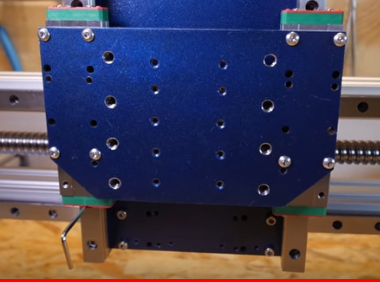

divers Posté(e) Septembre 28, 2020 Partager Posté(e) Septembre 28, 2020 Concernant l'indymill, j'ai regardé rapidement l'assemblage, cela à l'air intéressant, mais il y a une partie qui me choque. La platine du Z n'est pas adaptée aux paliers qui sont monter dessus, cela fait vraiment "bricolage". Sur les paliers à circulation de billes il y a des racleurs de protection mais sur les vis à billes, il n'y a rien et je pense que cela va rapidement poser de gros problèmes. Lien vers le commentaire Partager sur d’autres sites More sharing options...

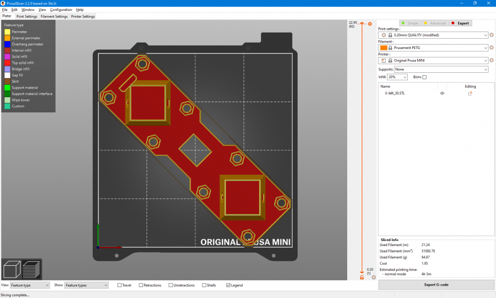

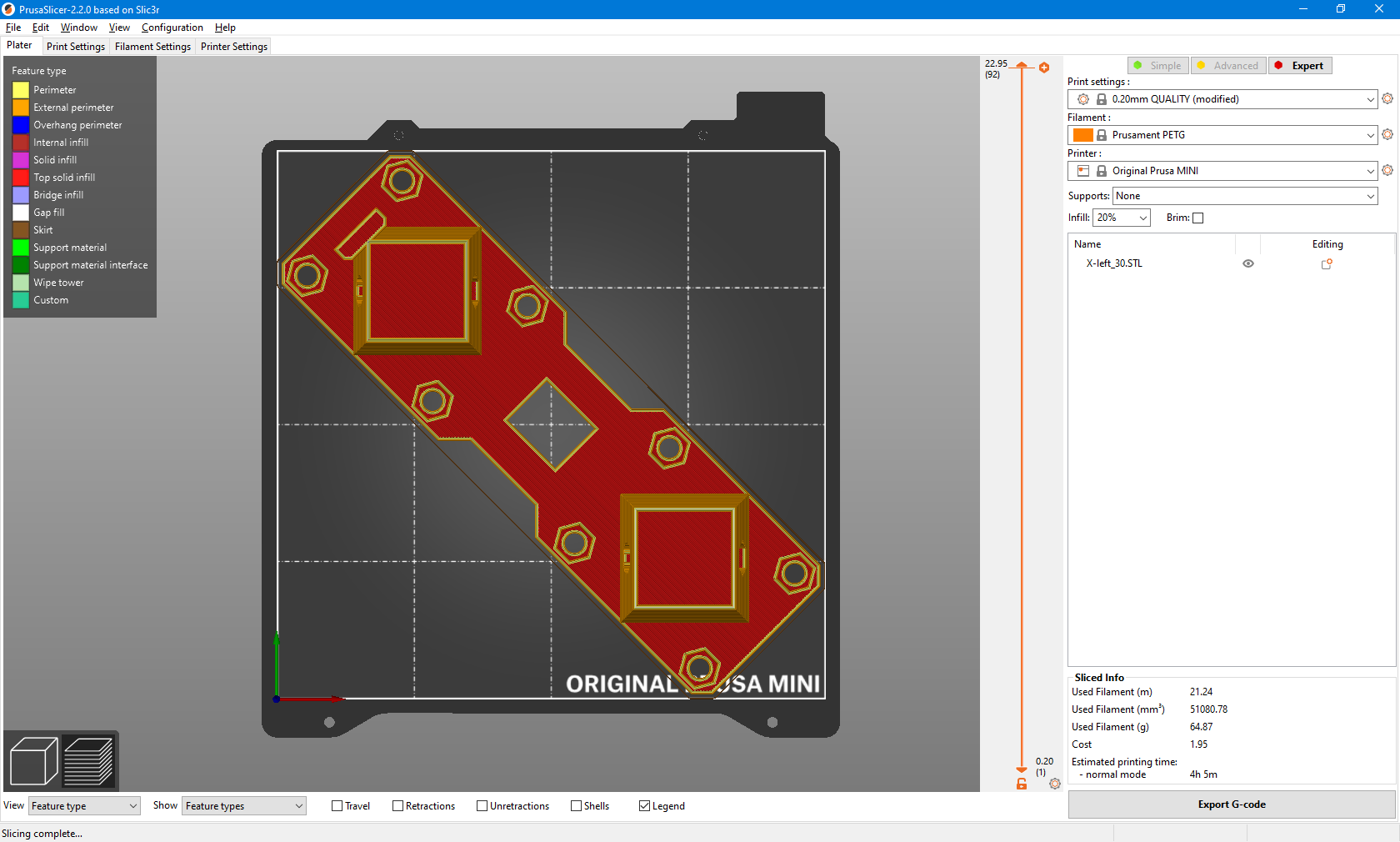

Kachidoki Posté(e) Septembre 28, 2020 Partager Posté(e) Septembre 28, 2020 Il y a 6 heures, Stuart a dit : - De nombreuses pièces imprimées (quid de la rigidité ?). De plus, je n’aurai mon imprimante qu'en novembre, et certaines pièces dépassent les dimensions de son plateau. Le montage semble assez long, mais la documentation est riche et bien illustrée. Tu pense à quelles pièces ? J'ai vérifié, il n'y a que le modèle de perçage qui ne passe pas sur la MINI, mais il peut tout aussi bien être imprimé en 2D sur papier. Pour le reste, tout passe, même si les pièces les plus grandes en diagonale font 177mm de côté, ça rentre pile sur le plateau de la MINI. Pour la notice de montage, c'est vrai qu'il y a un des membres de la communauté qui a fait un taf de fou furieux. Côté MakerFr, il y a une nouvelle CNC qui sera en préparation cet hiver, elle sera bien plus rigide et permettra de faire dépasser les bruts à l'arrière, un des défauts de la RS-CNC³² actuelle. Je peux pas en dire plus pour le moment, de toute façon il faut qu'on termine d'abord la nouvelle i3-RDX (une imprimante IDEX). Lien vers le commentaire Partager sur d’autres sites More sharing options...
Stuart Posté(e) Septembre 28, 2020 Auteur Partager Posté(e) Septembre 28, 2020 (modifié) il y a une heure, divers a dit : La platine du Z n'est pas adaptée aux paliers qui sont monter dessus, cela fait vraiment "bricolage". Complètement d'accord. En plus son support de broche est beaucoup trop haut. La platine devrait être beaucoup plus grande. il y a une heure, divers a dit : Sur les paliers à circulation de billes il y a des racleurs de protection mais sur les vis à billes, il n'y a rien et je pense que cela va rapidement poser de gros problèmes. Sur l'axe Z il a mis une vis trapézoïdale, cela ne craint pas trop, mais à revoir peut être avec une vis à bille. Le surcoût est faible. Sinon la vis à bille de l'axe X n'est pas protégée elle aussi. Nécessité d'un carter + lécheurs pour éviter d'avoir trop de poussière + copeaux dans la vis à billes. Modifié (le) Septembre 28, 2020 par Stuart Lien vers le commentaire Partager sur d’autres sites More sharing options...
Stuart Posté(e) Septembre 28, 2020 Auteur Partager Posté(e) Septembre 28, 2020 il y a 3 minutes, Kachidoki a dit : Tu pense à quelles pièces ? J'ai vérifié, il n'y a que le modèle de perçage qui ne passe pas sur la MINI, mais il peut tout aussi bien être imprimé en 2D sur papier. Pour le reste, tout passe, même si les pièces les plus grandes en diagonale font 177mm de côté, ça rentre pile sur le plateau de la MINI. Pour la notice de montage, c'est vrai qu'il y a un des membres de la communauté qui a fait un taf de fou furieux. Côté MakerFr, il y a une nouvelle CNC qui sera en préparation cet hiver, elle sera bien plus rigide et permettra de faire dépasser les bruts à l'arrière, un des défauts de la RS-CNC³² actuelle. Je peux pas en dire plus pour le moment, de toute façon il faut qu'on termine d'abord la nouvelle i3-RDX (une imprimante IDEX). Je pense aux 2 pièces qui soutiennent les 2 tubes acier (ou inox) carrés de l'axe X Lien vers le commentaire Partager sur d’autres sites More sharing options...
Kachidoki Posté(e) Septembre 28, 2020 Partager Posté(e) Septembre 28, 2020 Ben ça passe, il suffit de réduire la distance de la ligne de skirt à 1mm et ça rentre : 1 Lien vers le commentaire Partager sur d’autres sites More sharing options...

Stuart Posté(e) Septembre 28, 2020 Auteur Partager Posté(e) Septembre 28, 2020 il y a 6 minutes, Kachidoki a dit : Ben ça passe, il suffit de réduire la distance de la ligne de skirt à 1mm et ça rentre : Bien vu ! Je n'avais même pas tenté la diagonale tellement ça me semblait impossible Lien vers le commentaire Partager sur d’autres sites More sharing options...

lulux Posté(e) Octobre 1, 2020 Partager Posté(e) Octobre 1, 2020 Il y a 22 heures, Stuart a dit : Ca fait 2 jours que je me retiens de refaire la CAO de l'axe Z, car je sais bien que si je commence je vais vouloir tout refaire et je n'ai malheureusement pas le temps de me le permettre. C'est pourquoi je voulais au départ me diriger vers une solution "clé en main". La CAO du Z n'est pas bien compliqué à modifier, surtout à partir du DXF. Tu voudrais quoi comme modif ? Que la totalité des patins soient recouvert par la plaque ? Je peux te faire la modif si tu veux. Hier j'ai retrouvé des petites vidéo de mon Openbuild, il n'y a rien d'extraordinaire mais au moins tu verra comment ça marche . ( Dans la vidéo, la découpe de l'alu n'est pas propre... La fraise était rincée....) https://youtu.be/rSikG_qK1CM Lien vers le commentaire Partager sur d’autres sites More sharing options...
