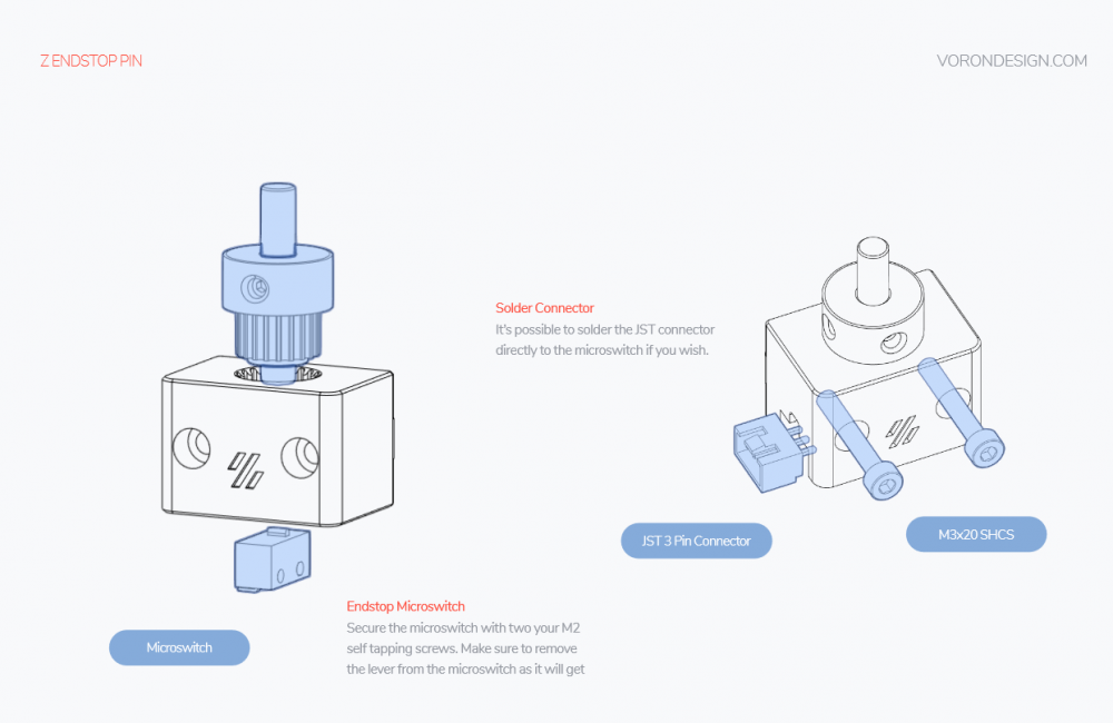

Il vaut mieux investir un peu dans un capteur de fin de course de bonne qualité. Je pense au OMRON en lien dans la première réponse par exemple. C'est une marque réputée et souvent citée pour les capteurs de fin de courses, plus fiables, plus précis. Après pour le montage tu peux t'inspirer de ce qui est fait pour la Voron: goupille de 30mm, diamètre 5mm, guidée dans une poulie pour courroie dont le haut à été enlevé. La vis n'est évidement pas serrée, voire retirée, pour que la goupille puisse coulisser. Simple, efficace, précis avec un capteur OMRON.
source (page 34): https://raw.githubusercontent.com/VoronDesign/Voron-2/Voron2.4/Docs/2.4_Assembly_Manual.pdf
@Foxty je te rassure, la majorité des fins de course des imprimantes entrée / milieu de gamme utilise le type de détecteur que j'ai indiqué.
Après, @Tircown a raison en disant que les produits OMRON sont plus fiables que la chinoiserie du coin...😉
