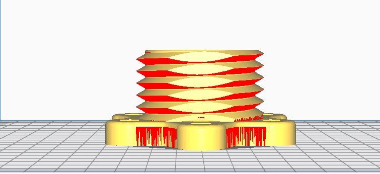

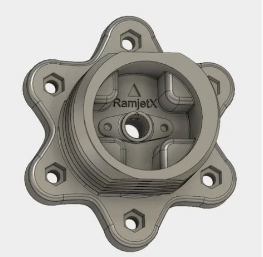

J'ai téléchargé un fichier sur Thingiverse, quand je l'ouvre avec Cura, la pièce est de coté, je l'ai remis à plat, mais le pas de vis ne s'imprime pas.
Quand je découpe la pièce, il y a des supports, puis-je l'imprimer comme tel, avec les suports  ?

Comme dit plus haut, je l'ai remise à plat, mais le filet ne s'imprime pas.

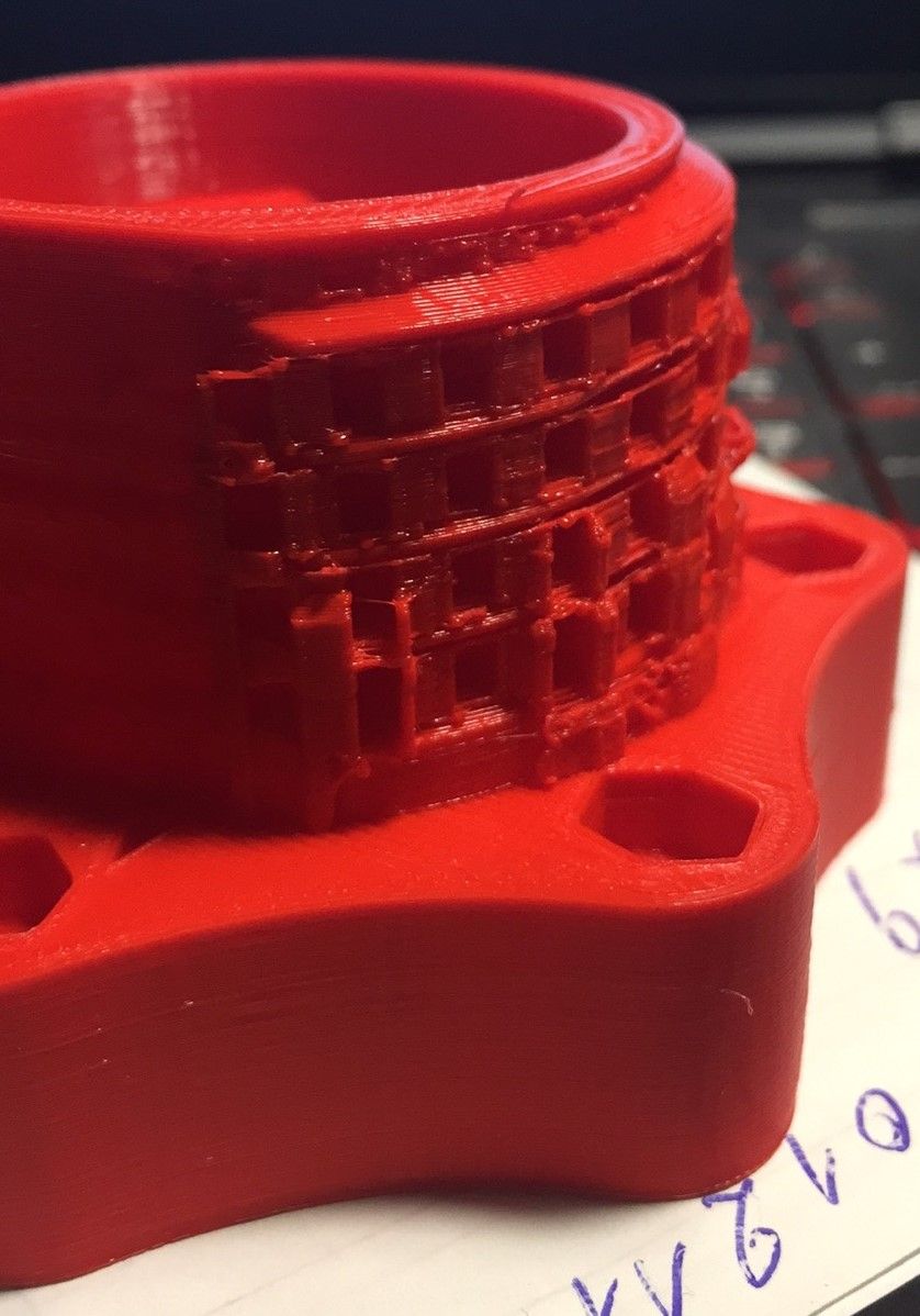

Salut
Si si, il a bien imprimé les filets, mais il a rajouté des supports qu'il faut maintenant ôter, les filets apparaitrons en dessous.
A+
Normalement l'impression d'un filetage métrique passe sans soucis sans supports avec 2 ou 3 contours

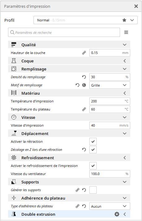

Ses réglages sont-ils les bons, je ne vais plus avoir de supports  ?
La simulation des surimpressions des couches sur Cura est-elle la même que sur l'imprimante ?

Oui, la tu as bien désactiver les supports.
Et comme dit @Avrel, les filetages de ce type passent sans supports.
Donc normalement avec la pièce à plat tu devrais avoir un résultat nickel.
Mais ta pièce rouge devrait être OK aussi, car tu as juste à gratter pour enlever les supports entre les filets (ce sont les petits bâtons verticaux).

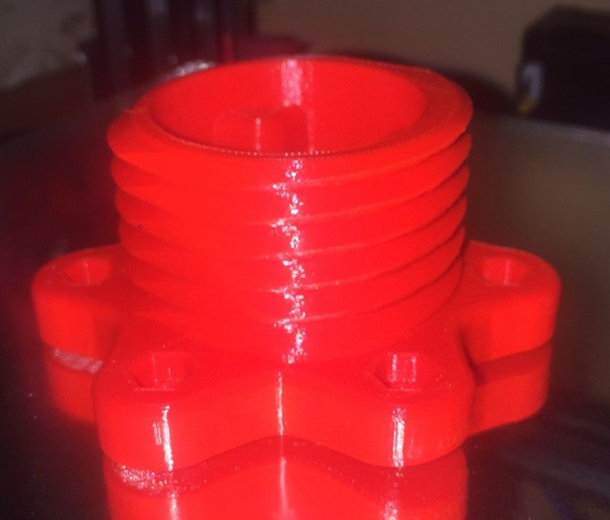

Merci à tous pour votre aide, j'ai réussi 👍
