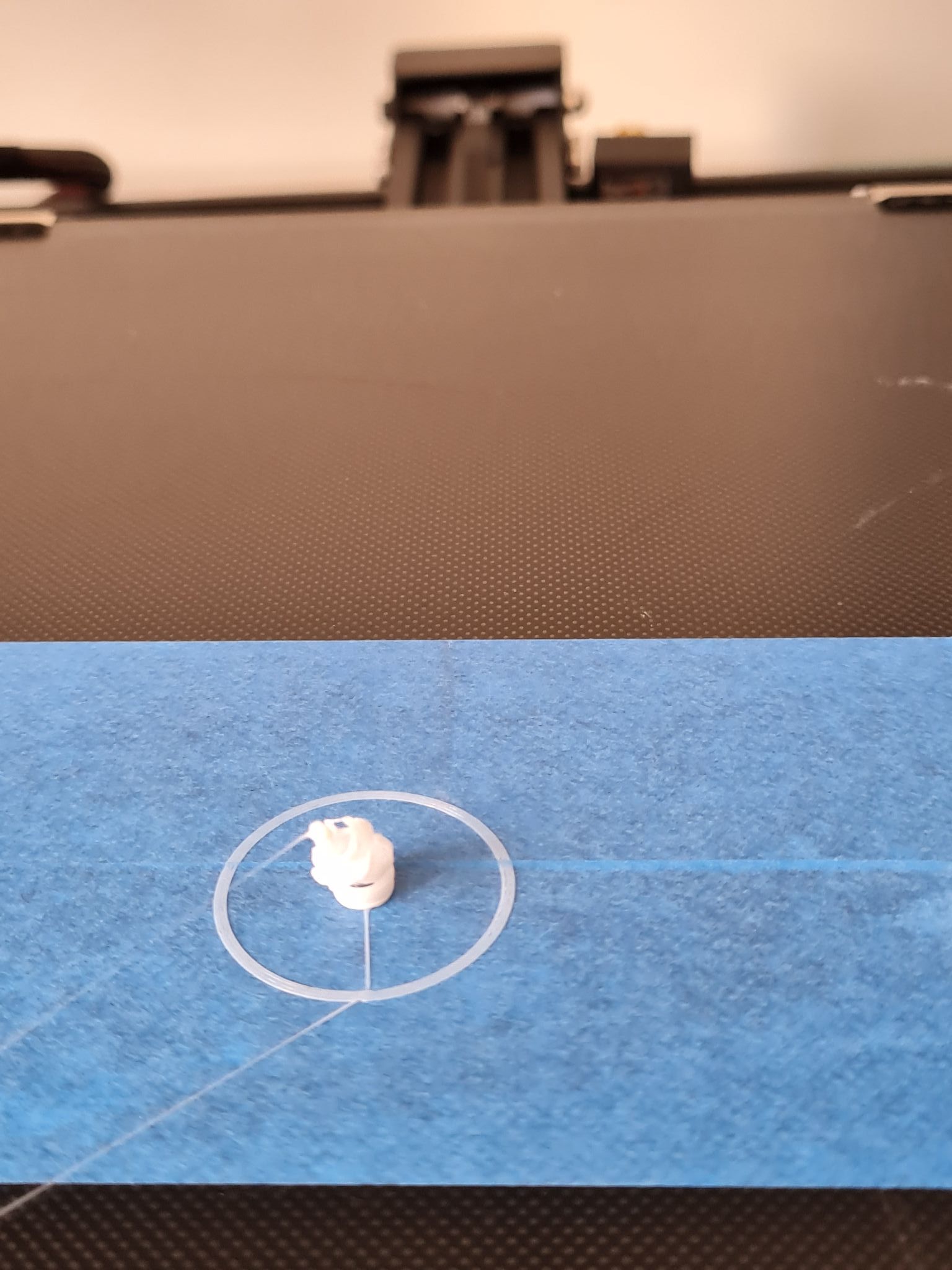

Je crois vraiment avoir un gros problème
J ai changé la buse et voici le résultat
Je ne comprends pas pourriez m éclairé un peu
Je vous en remercie d avance

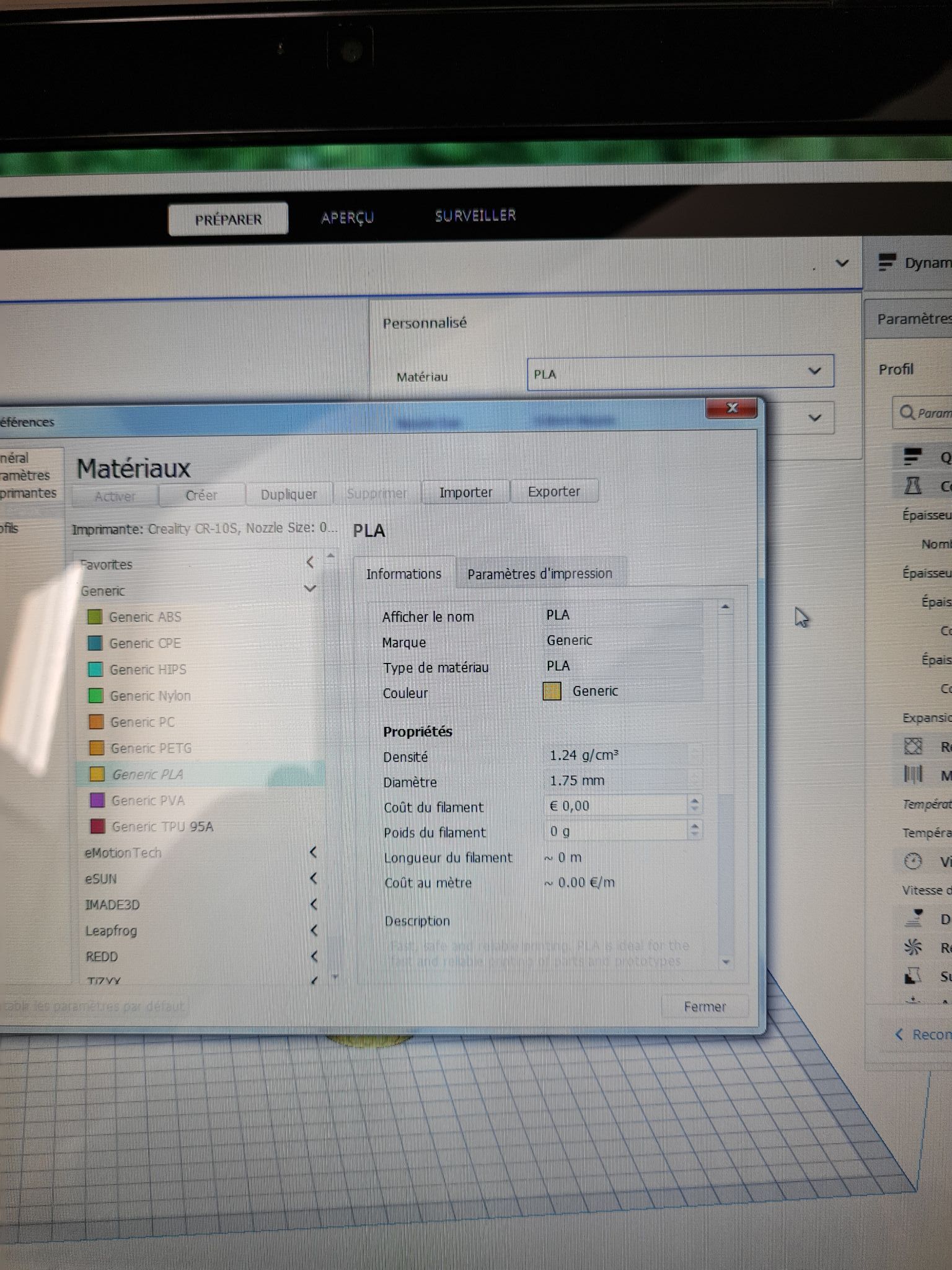

tu es sur d'avoir bien déclaré le bon Ø buse ds ton slicer ?
Lien vers le commentaire
Partager sur d’autres sites
il y a 1 minute, Fxone Stef a dit :
Oui filament pla 1.75
nan pas ça, dans le logiciel qui te sert a créer le gcode (cura ou autre je ne sais lequel tu utilises )tu peux renseigner le Ø de la buse quelque part
Je suis bien en 1,75 mm
Ca c'est le Ø du filament mais quelque part il doit y avoir le Ø de la buse . Pour le coup je peux pas te dire ou ça se trouve je ne connais pas cura....

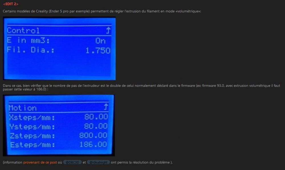

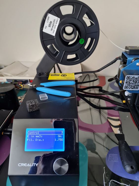

Ton problème vient de l'activation de l'extrusion volumétrique qui est activée (photo E in mm3 : ON). Je mets en garde pour cette option dans mon document :

il y a 16 minutes, Fxone Stef a dit :
Cela veux dire que je mette la valeur de 186 mm dans esteps et que j essaie
Ce serait mieux de désactiver cette option 😉 (l'écran permet de le faire).
à l’instant, Fxone Stef a dit :
J ai désactiver cette fonction et cela m a permis de sortir 98 mm de pla ce qui veux que cela fonctionne beaucoup mieux
Je vous remercie beaucoup pour votre aide et vais faire un test
