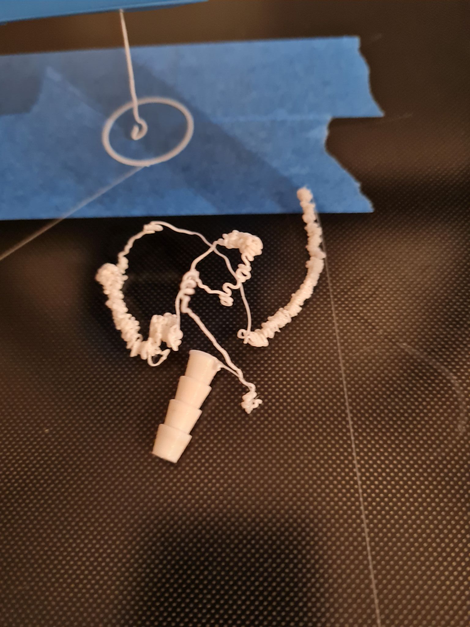

Fxone Stef Posté(e) Octobre 4, 2020 Auteur Posté(e) Octobre 4, 2020 L impression est vraiment très bien partie et après catastrophe Que cela peut il etre
Avrel Posté(e) Octobre 4, 2020 Posté(e) Octobre 4, 2020 Le 04/10/2020 at 17:57, Fxone Stef a dit : L impression est vraiment très bien partie et après catastrophe Que cela peut il etre Dérouler ça c'est pas très grave ,ta pièce s'est décollée du bed. avec cette pièce la surface de contact avec le lit est très petite , ce qui impose un réglage de hauteur de la première couche aux petit oignons .Pour parer a ce problème tu peux faire un brim/raft , c'a augmentera la surface de contact avec ton bed .

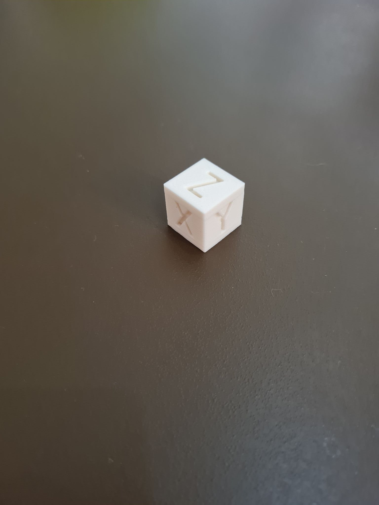

Fxone Stef Posté(e) Octobre 4, 2020 Auteur Posté(e) Octobre 4, 2020 Je te remercie beaucoup pour cette réponse je vais essayer Et voici une belle impression grâce à vos renseignements Je vous en remercie beaucoup Bonne soiree et a bientot
Avrel Posté(e) Octobre 4, 2020 Posté(e) Octobre 4, 2020 Le 04/10/2020 at 19:00, Fxone Stef a dit : Et voici une belle impression grâce à vos renseignements Je vous en remercie beaucoup Bonne soiree et a bientot Dérouler Content pour toi , bon prints
